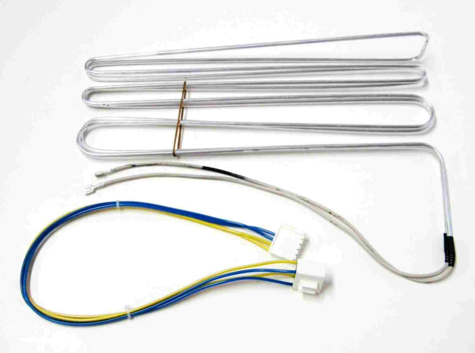

Siri0 Inserito: 14 giugno Segnala Share Inserito: 14 giugno Buongiorno, vi scrivo in merito ad un frigorifero Hotpoint MBM1823F/HA. Volevo capire se, l'assenza della sonda di sbrinamento, possa portare calore eccessivo nel vano congelatore. La sonda di sbrinamento a suo tempo fu rimossa da un tecnico, forse per malfunzionamento della stessa. E' possibile che questa assenza possa provocare ghiaccio in alcune parti del frigo es. sulla parte superiore del freezer e poi sotto i cassetti? Lo scolo non ha problemi. Link al commento Condividi su altri siti More sharing options...
Stefano Dalmo Inserita: 14 giugno Segnala Share Inserita: 14 giugno Non può funzionare un frigo senza la sonda dì sbrinamento . Non posso pensare che un tecnico abbia potuto fare una cosa del genere , che è fuori da ogni logica . a parte che l’elettronica si accorgerebbe della mancanza e darebbe un errore con blocco del frigo. Oppure salterebbe il termofusibile che sta proprio a guardia di questo . Posso solo immaginare che tu non sia al corrente su quanto effettivamente sia stato fatto sul frigo . Link al commento Condividi su altri siti More sharing options...
Siri0 Inserita: 14 giugno Autore Segnala Share Inserita: 14 giugno Guarda la sonda di sbrinamento, quella che dovrebbe essere immersa nell'evaporatore, per intenderci, manca. Oltre alla sonda di sbrinamento l'accensione/spegnimento della resistenza non é comandata direttamente dalla scheda elettronica? Link al commento Condividi su altri siti More sharing options...
michpao Inserita: 15 giugno Segnala Share Inserita: 15 giugno Quoto quello che dice Stefano! Probabilmente ti confondi con quello che si vede (foto che allego sotto) e quello è il termofusibile (che potrebbe aver ponticellato per prova) ma è necessario. Link al commento Condividi su altri siti More sharing options...
Stefano Dalmo Inserita: 15 giugno Segnala Share Inserita: 15 giugno E certo che è comandata dalla scheda , ma senza il sensore , dove li prende i dati per stabilire quanto e quando la deve far funzionare. Link al commento Condividi su altri siti More sharing options...
