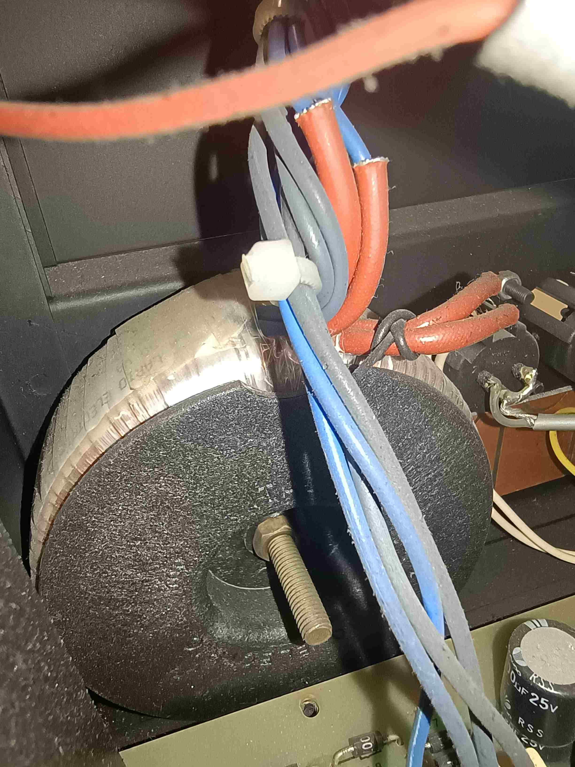

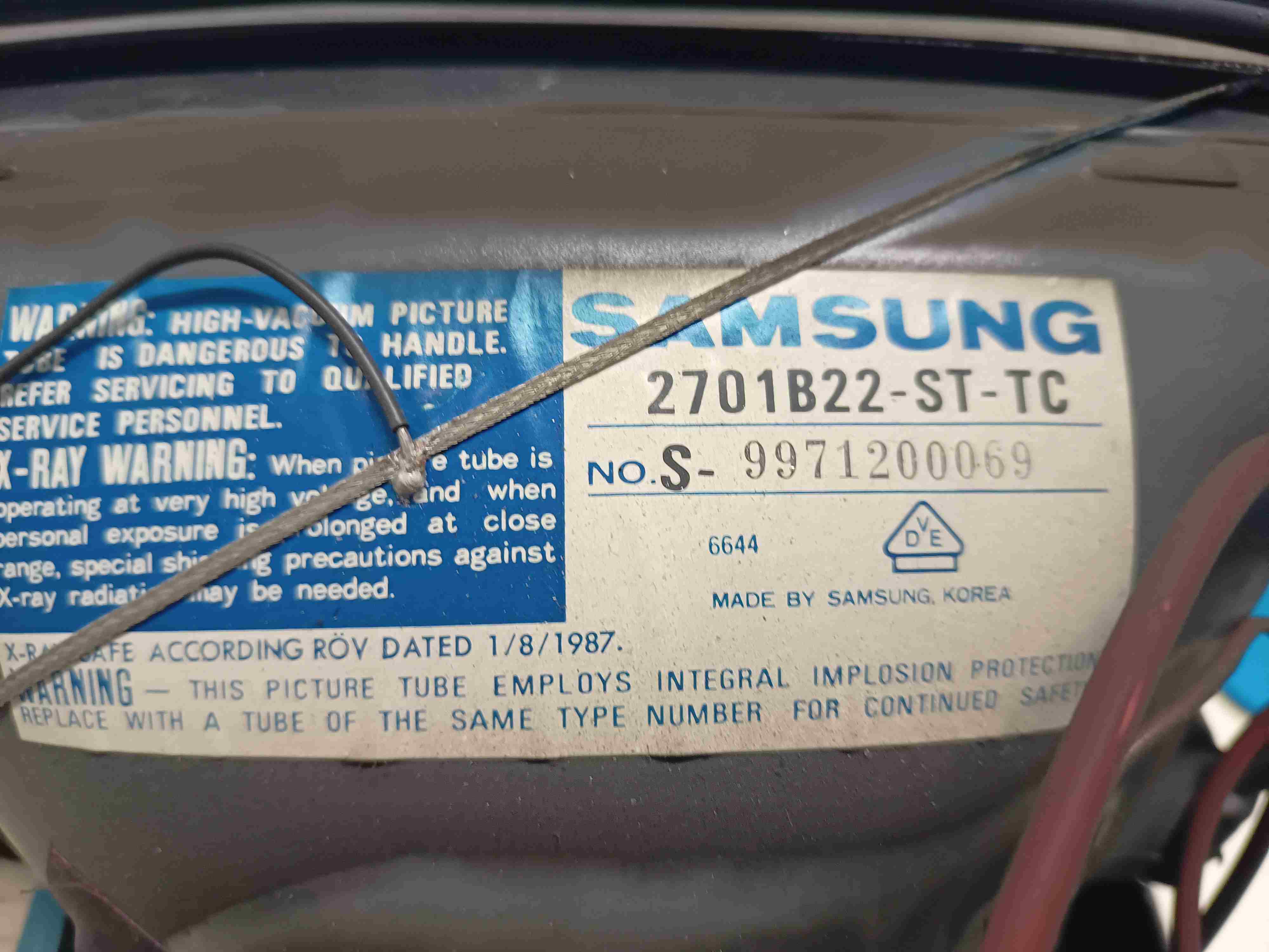

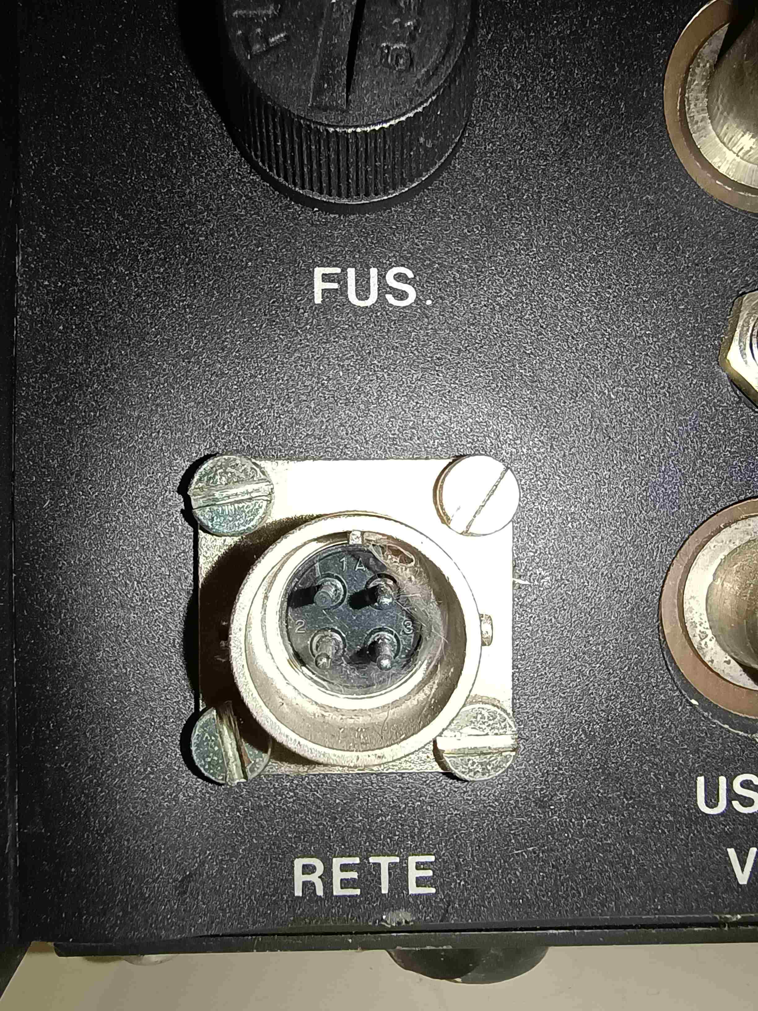

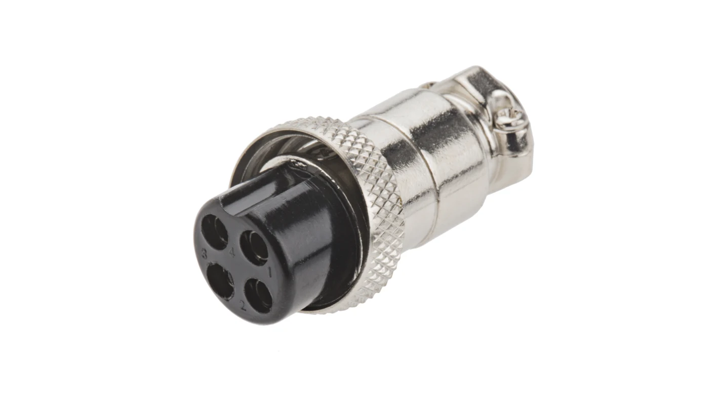

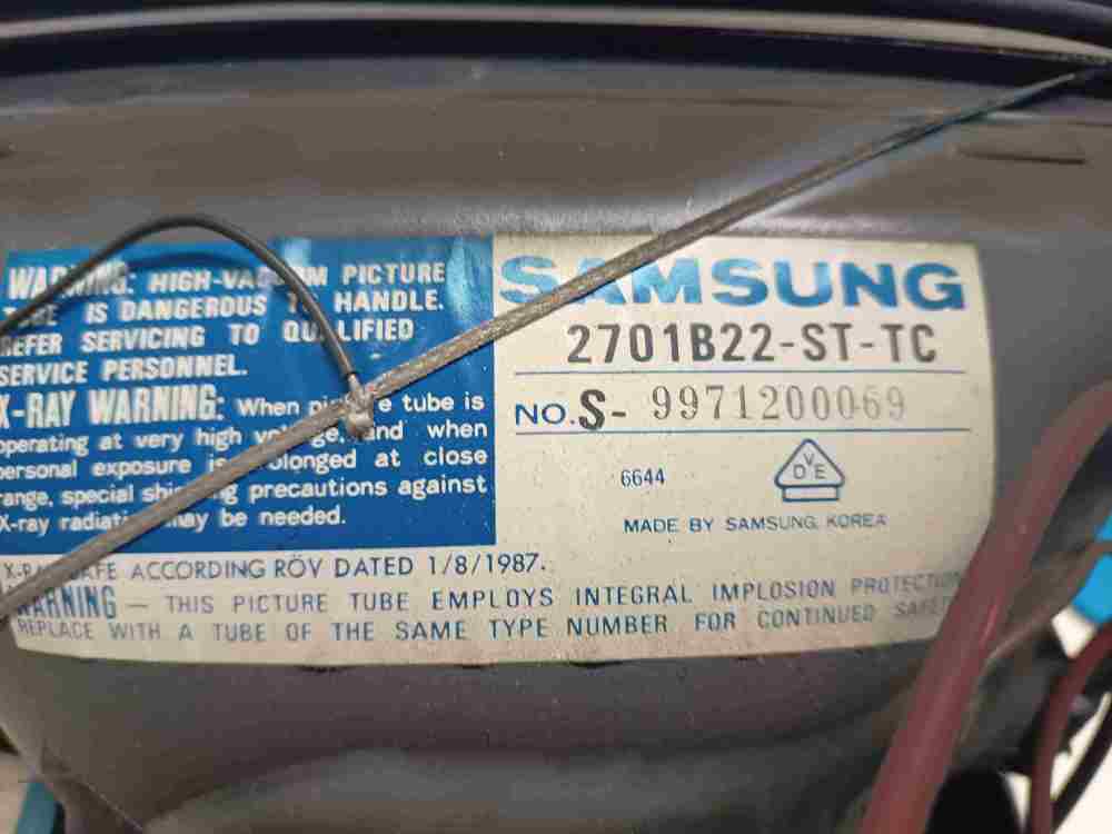

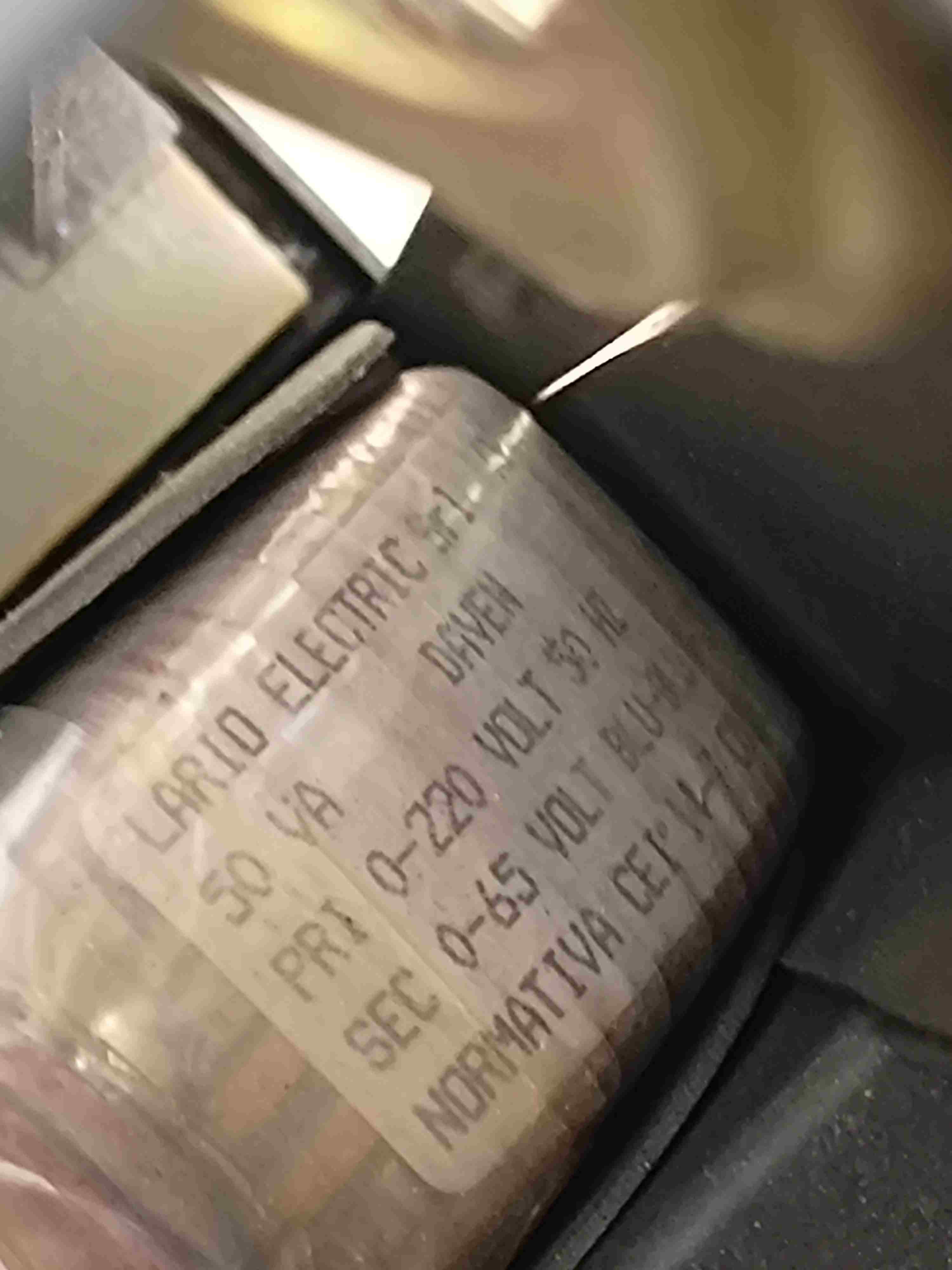

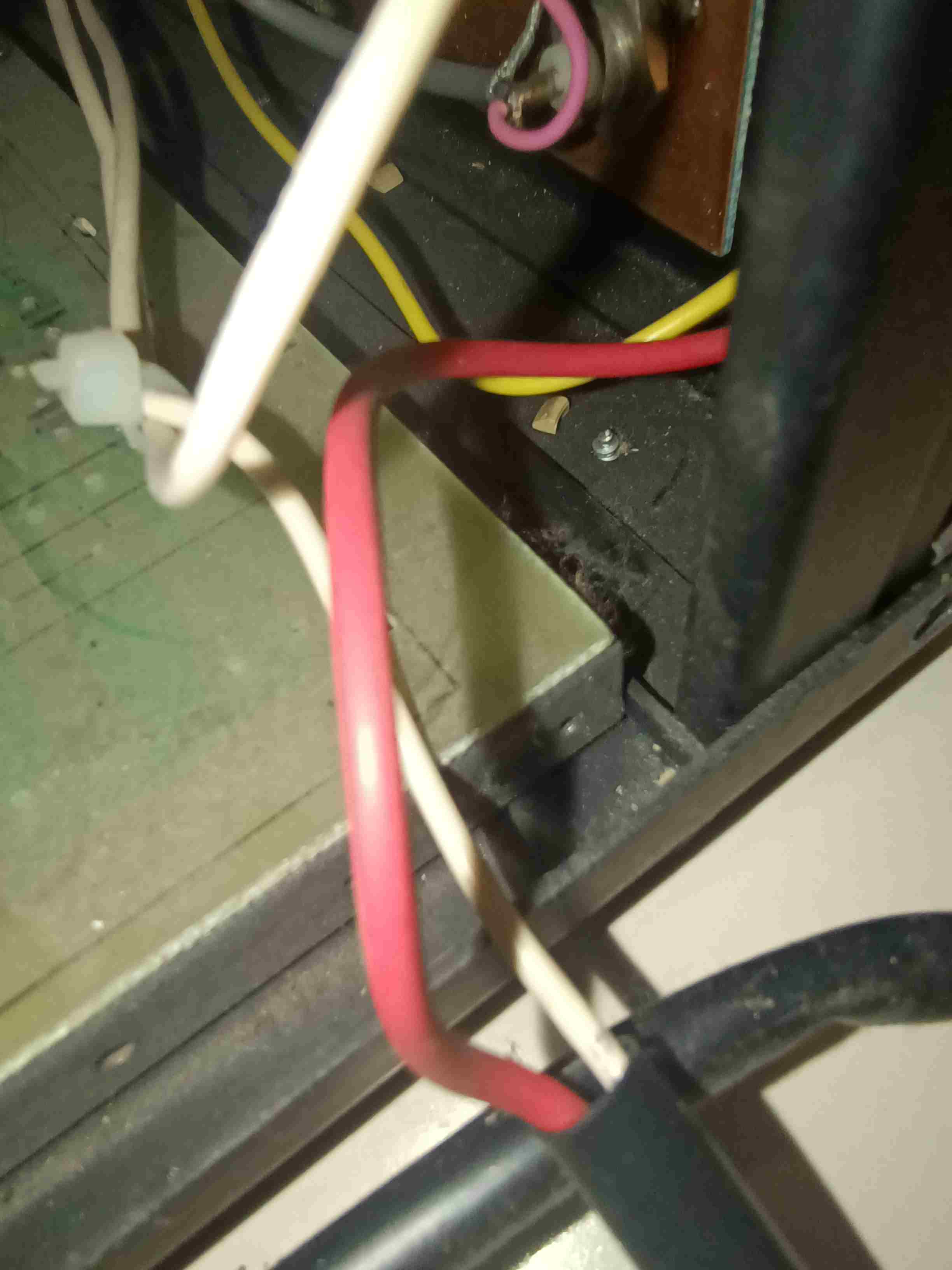

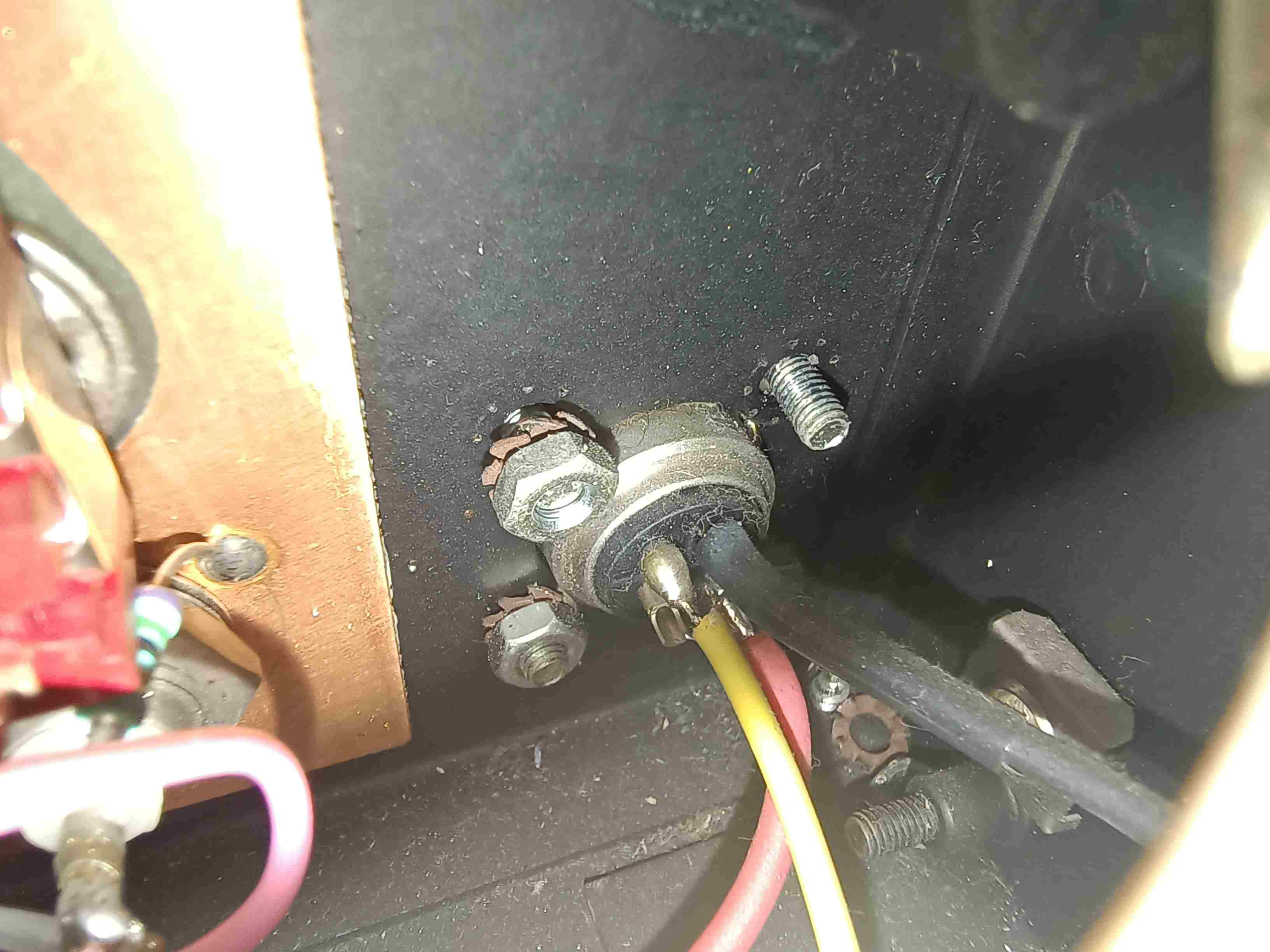

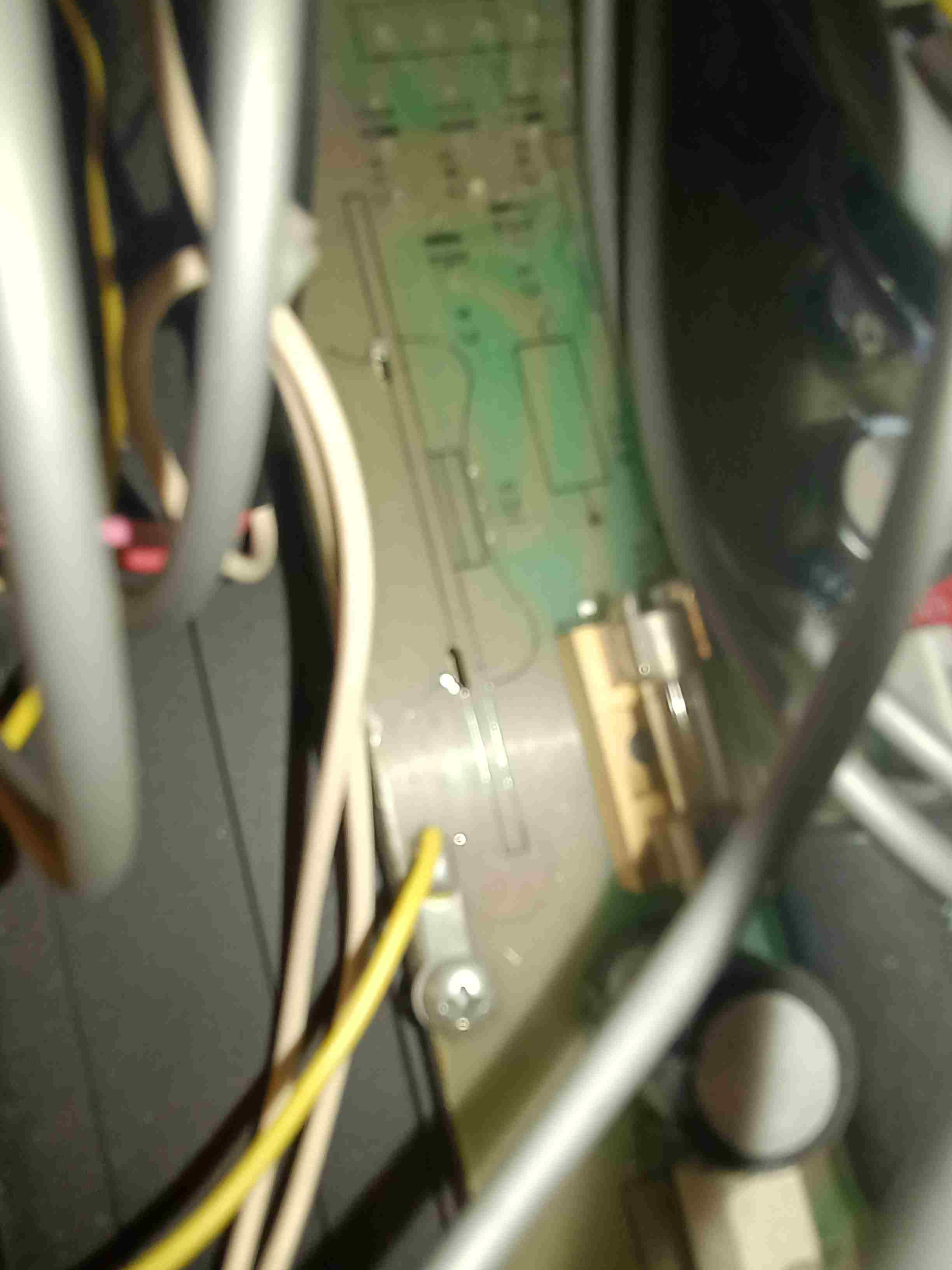

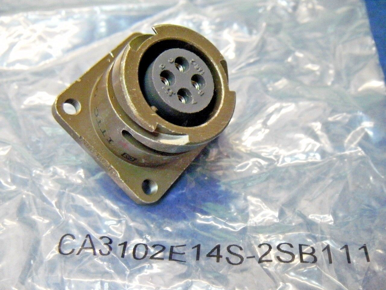

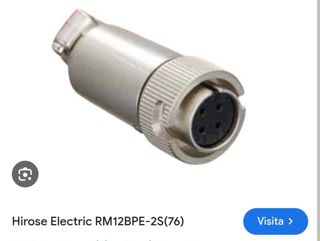

liloeconnie Inserito: 14 giugno Segnala Share Inserito: 14 giugno (modificato) Ciao a tutti, Qualcuno sa che tipo di connettore è? se ha un nome, e dove potrei trovare il connettore femmina per ricostruire il cavo di alimentazione? E' di un monitor da 10", penso artigianale. Il fusibile è da 16A 250V, quindi presumo che la presa a 4 pin sia da 220 volt. grazie Max Modificato: 14 giugno da liloeconnie Link al commento Condividi su altri siti More sharing options...
reka Inserita: 14 giugno Segnala Share Inserita: 14 giugno non ho capito, dobbiamo tirare ad indovinare o dovrebbe esserci una foto? 4 pin? visto che per la 230V ne bastano 2 o 3 direi che potresti cambiarlo direttamente se quello che c'è non è standard Link al commento Condividi su altri siti More sharing options...
liloeconnie Inserita: 14 giugno Autore Segnala Share Inserita: 14 giugno 1 minuto fa, reka ha scritto: non ho capito, dobbiamo tirare ad indovinare o dovrebbe esserci una foto? 4 pin? visto che per la 230V ne bastano 2 o 3 direi che potresti cambiarlo direttamente se quello che c'è non è standard no no, mi ero dimenticato di allegare la foto, l'ho caricata subito dopo 2 minuti fa, reka ha scritto: 4 pin? visto che per la 230V ne bastano 2 o 3 direi che potresti cambiarlo direttamente se quello che c'è non è standard potrebbe essere uan buona idea...volevo lasciarla cosi originale, ma se deve essere una tortura la cambio... Link al commento Condividi su altri siti More sharing options...
reka Inserita: 14 giugno Segnala Share Inserita: 14 giugno ma c'è il filetto intorno? potrebbe essere un connettore GX** però se è roba artigianale io passere ad un iec Link al commento Condividi su altri siti More sharing options...
liloeconnie Inserita: 14 giugno Autore Segnala Share Inserita: 14 giugno (modificato) 6 minuti fa, reka ha scritto: ma c'è il filetto intorno? potrebbe essere un connettore GX** però se è roba artigianale io passere ad un iec non mi sembra, solo quei 2 dentini. Sembrerebbe simile a questo, anche la numerazione corrisponde. Oltretutto ho visto che ce l'ha Tulli elettronica, dove vado io di solito...mmm mi sa che lo prendo e lo provo, per 2 euro... è GX16 CONNETTORE GX16 - 4 PIN FE Modificato: 14 giugno da liloeconnie Link al commento Condividi su altri siti More sharing options...
Livio Orsini Inserita: 14 giugno Segnala Share Inserita: 14 giugno E un connettore "Cannon"; guarda nel catalogo cannon Link al commento Condividi su altri siti More sharing options...
liloeconnie Inserita: 14 giugno Autore Segnala Share Inserita: 14 giugno 9 minuti fa, Livio Orsini ha scritto: E un connettore "Cannon"; guarda nel catalogo cannon Si in effetti sembrerebbe più simile questo, ma devo considerare le misure. Sia per il dente interno sia per quello a baionetta esterno comunque con quei costi mi sa che faccio prima a cambiarlo. ITT Cannon CA3102E14S-2SB111 Circular Bayonet Connector 4 Pin Link al commento Condividi su altri siti More sharing options...
max.bocca Inserita: 15 giugno Segnala Share Inserita: 15 giugno È un monitor per telecamere Hitachi? Molto facilmente è un Hirose diam 12mm si utilizzava negli anni 70/80 per alimentazione bassa tensione di apparati pro. La versione tre poli si trova facilmente guarda RS Distrelect Mouser Farnell. Link al commento Condividi su altri siti More sharing options...
max.bocca Inserita: 15 giugno Segnala Share Inserita: 15 giugno Il fusibile da 16A 250V non vuole dire che il monitor sia a 220V..... Link al commento Condividi su altri siti More sharing options...
reka Inserita: 15 giugno Segnala Share Inserita: 15 giugno però "rete" tendenzialmente si intende la fornitura del distributore, chiaro, era meglio la scritta 220V. Link al commento Condividi su altri siti More sharing options...
patatino59 Inserita: 15 giugno Segnala Share Inserita: 15 giugno 24 minuti fa, max.bocca ha scritto: non vuole dire che il monitor sia a 220V Io controllerei il circuito interno, prima di fare il botto. Se fosse stato un ingresso a 220 volt il fusibile doveva essere al massimo da 3 Ampere Link al commento Condividi su altri siti More sharing options...
liloeconnie Inserita: 15 giugno Autore Segnala Share Inserita: 15 giugno 5 minuti fa, patatino59 ha scritto: Io controllerei il circuito interno, prima di fare il botto. Se fosse stato un ingresso a 220 volt il fusibile doveva essere al massimo da 3 Ampere Inizi settimana prossima vi posso dare più info, foto interne etc che avevo fatto tempo fa ma non so se le ho tenute. Mi ricordo chr i fili dal connettore andavano ad una bobina, al fusibile e all' interruttore Ma vi mando delle foto più specifiche. Ok per il valore del fusibile... buono a sapersi. Vi aggiorno Link al commento Condividi su altri siti More sharing options...
max.bocca Inserita: 15 giugno Segnala Share Inserita: 15 giugno Controlla bene i collegamenti, se molto vecchio potrebbe accettare doppia alimentazione. Link al commento Condividi su altri siti More sharing options...
liloeconnie Inserita: 18 giugno Autore Segnala Share Inserita: 18 giugno Il 15/06/2024 alle 08:46 , patatino59 ha scritto: Io controllerei il circuito interno, prima di fare il botto. Se fosse stato un ingresso a 220 volt il fusibile doveva essere al massimo da 3 Ampere eccomi...giusto, infatti il problema principale è proprio quello (a parte mantenere il connettore originale che potrei tranquillamente sostituire), cioè di capire che voltaggio ci va. Allora, ho caricato alcune foto. 1-marca e modello del tubo 2-connettore visto dall'interno (3 fili, rosso, giallo, nero) 3-filo giallo va con un vite sulla scheda madre 4-filo bianco va al fusibile, poi da li riparte e va al "bobinone" toroidale, da li riparte e va all'interruttore power on (lo hanno giuntato in mezzo per cui diventa rosso), dal power on riparte e torna al connettore di alimentazione (rosso) vabè alcune foto non rispettano precisamente il percorso, la descrizione testuale dei 4 punti è più accurata, conviene seguire quella. Se vi servono altre info/foto fatemelo sapere thx Link al commento Condividi su altri siti More sharing options...
reka Inserita: 18 giugno Segnala Share Inserita: 18 giugno il giallo visto così è la terra. secondo me è davvero alimentazione da "rete" ma meglio se aspetti conferme. sul toroide non ci sono targhette? Link al commento Condividi su altri siti More sharing options...
Dumah Brazorf Inserita: 18 giugno Segnala Share Inserita: 18 giugno (modificato) On 6/14/2024 at 11:51 AM, liloeconnie said: Il fusibile è da 16A 250V, quindi presumo che la presa a 4 pin sia da 220 volt. E' quello che leggi sul fusibile o è scritto sul contenitore o sul pannello posteriore? L'avranno sostituito a caso. Sembra 220V. Potresti sostituire il cannon con un pressacavo di dimensione simile e cavo diretto. Modificato: 18 giugno da Dumah Brazorf Link al commento Condividi su altri siti More sharing options...
liloeconnie Inserita: 18 giugno Autore Segnala Share Inserita: 18 giugno 13 minuti fa, reka ha scritto: il giallo visto così è la terra. secondo me è davvero alimentazione da "rete" ma meglio se aspetti conferme. sul toroide non ci sono targhette? eccola...in effetti sembra confermare la 220 di rete Quindi i 2 pin che devo usare per la 220 sono il giallo e il rosso giusto? Se volessi sostituire il connettore, usandone uno ad esempio tipo IEC. Ho 2 pin (+ la terra), ma nel connettore tondo ho un terzo pin che va al fusibile (il bianco), come lo ricreo lo schema? ...abbiate pazienza, nessuno nasce imparato... Link al commento Condividi su altri siti More sharing options...
reka Inserita: 18 giugno Segnala Share Inserita: 18 giugno visto così il giallo è la terra quindi va al centro usando un gialloverde possibilmente , ma ripeto aspetta qualche conferma. al fusibile dovrebbe andare la fase e l'altro è il neutro di conseguenza. Link al commento Condividi su altri siti More sharing options...
liloeconnie Inserita: 18 giugno Autore Segnala Share Inserita: 18 giugno (modificato) 9 minuti fa, reka ha scritto: visto così il giallo è la terra quindi va al centro usando un gialloverde possibilmente , ma ripeto aspetta qualche conferma. al fusibile dovrebbe andare la fase e l'altro è il neutro di conseguenza. la fase sarebbe il bianco e il neutro che va alla bobina cioè il rosso? ok comunque aspetto altri pareri prima di fare qualsiasi cosa... Modificato: 18 giugno da liloeconnie Link al commento Condividi su altri siti More sharing options...
Dumah Brazorf Inserita: 18 giugno Segnala Share Inserita: 18 giugno 16 minutes ago, liloeconnie said: Se volessi sostituire il connettore, usandone uno ad esempio tipo IEC. Dovresti metterti a limare e forare il pannello posteriore. Link al commento Condividi su altri siti More sharing options...
liloeconnie Inserita: 18 giugno Autore Segnala Share Inserita: 18 giugno (modificato) 11 minuti fa, Dumah Brazorf ha scritto: Dovresti metterti a limare e forare il pannello posteriore. potrei farlo...prima però vorrei testare l'alimentazione e il relativo corretto funzionamento, poi eventualmente cercare una presa simile da inserirci o limare...hehehe comunque anche il passacavo è interessante come idea...anzi Modificato: 18 giugno da liloeconnie Link al commento Condividi su altri siti More sharing options...
max.bocca Inserita: 18 giugno Segnala Share Inserita: 18 giugno Un pressacavo M12x1,5 si adatta benissimo, ti rimangono i 4 fori da chiudere con delle vitine o una ranella che copre Link al commento Condividi su altri siti More sharing options...
liloeconnie Inserita: 18 giugno Autore Segnala Share Inserita: 18 giugno 43 minuti fa, max.bocca ha scritto: Un pressacavo M12x1,5 si adatta benissimo, ti rimangono i 4 fori da chiudere con delle vitine o una ranella che copre Si il foro è da 18mm...poi vedo quale pressacavo si adatta, anche da 16mm o 18.. Appena ricevo una risposta definitiva sulle connessioni provo il tutto Link al commento Condividi su altri siti More sharing options...
max.bocca Inserita: 18 giugno Segnala Share Inserita: 18 giugno Ero convinto che era un 13mm, allora hai M16 e PG 9/11 che potrebbero andare bene. Ma una foto di tutto l'insieme? Magari viene in mente che monitor potrebbe essere. b/n o colori? Link al commento Condividi su altri siti More sharing options...
liloeconnie Inserita: 20 giugno Autore Segnala Share Inserita: 20 giugno Il 18/06/2024 alle 19:30 , max.bocca ha scritto: Ero convinto che era un 13mm, allora hai M16 e PG 9/11 che potrebbero andare bene. Ma una foto di tutto l'insieme? Magari viene in mente che monitor potrebbe essere. b/n o colori? è a colori, la foto del modello del tubo è in alto nel post, per il resto non ha marca o altro, come dicevo è artigianale. Per il collegamento alla 220 mi serve di capire solo come giuntare i fili dal connettore IEC rispetto a quello a 4 pin che ho. Lo schema l'ho descritto in altro post, comunque ci ragionerà anche io, non dovrebbe essere difficile... Link al commento Condividi su altri siti More sharing options...
