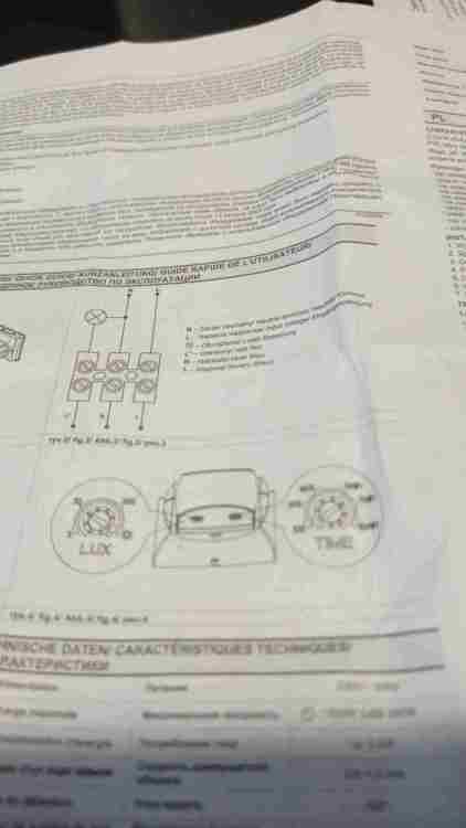

Due sensori di movimento in parallelo
Salve, chiedo per un amico.
Specifico subito che tutte le informazioni sono riportate da un mio collega e non ho modo di verificare di persona.
Nel suo condominio c'è un corridoio che serve cantine e/o garage con luci comandate da un relè luce scale azionato da vari pulsanti più un sensore di movimento in una zona in cui non ci sono pulsanti.
Tutto funziona ma il mio collega ha voluto aggiungere un altro sensore di movimento in un altra zona.
Ha preso lo stesso modello e lo ha collegato in parallelo a quello esistente. IMG-20240612-WA0003.thumb.jpg.8b94300a3a0479bb78895433950bdb19.jpg
Oggi ha provato ma il sensore nuovo non funziona ma il vecchio si.
Domani verificherà di aver collegato tutto quanto per bene ma nel frattempo mi viene il dubbio che sia una cosa fattibile.
