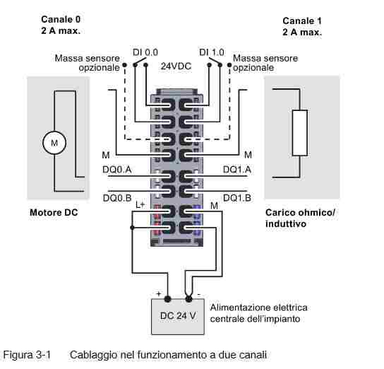

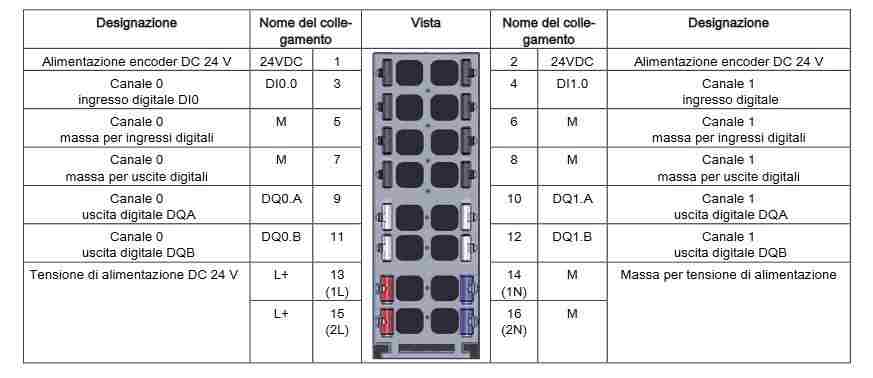

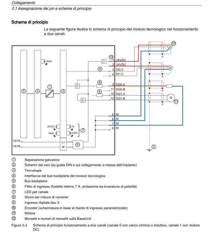

Gestione Modulo Pwm fast
Buona sera,
Devo comandare attraverso una pwm a 24 volt un dispositivo laser...modificando la pwm modifichera il suo dutycycle...Il dispositivo ha i 2 ingressi dedicati per il + e per il -
Oggi e venuto a trovarmi l'agente simense e mi ha proposto questa scheda: 6ES7138-6DB00-0BB1  TM Pulse 2 x 24 V PWM
Ho 2 domande:
-Devo dare per forza un ingresso?
il mio + e - da dare al dipsositivo lo prendo tra il pin 9 (foto allegata) dqo.a  e relativo M pin 7? o tra dq0.A + e dq0.B -?
Grazie mille
per le risposte
Manuel
Più che altro capire se mi hanno consigliato bene
Il modulo dovrebbe essere quello giusto, ma non l'ho mai usato.
L'ingresso digitale non so a cosa serva, ma non credo sia obbligatorio usarlo.
Per tua esperienza e vedendo lo schema è giusto secondo te il collegamento come ho detto io?
Nel manuale c'è uno schema più chiaro. L'ingresso è per un eventuale encoder. Un motore si collega tra A e B
Ma io non devo comandare un motore e un’ingresso pena di un laser saldatura che rispettivamente al pwm pulsa la luce(laser) in uscita da 5-20 khz
Mattia Spoldi
secondo me devi portare una delle uscite(pin 9.10.11.12) all'ingresso pwm del tuo laser, poi porti lo 0V del tuo laser sul rispettivo pin di 0v(pin 5.6.7.8).
il collegamento che vedi sopra a sx, dove usa 2 uscite, serve per poter mandare avanti o indietro un motore, tu devi ragionare sulla parte dx dello schema che hai messo
