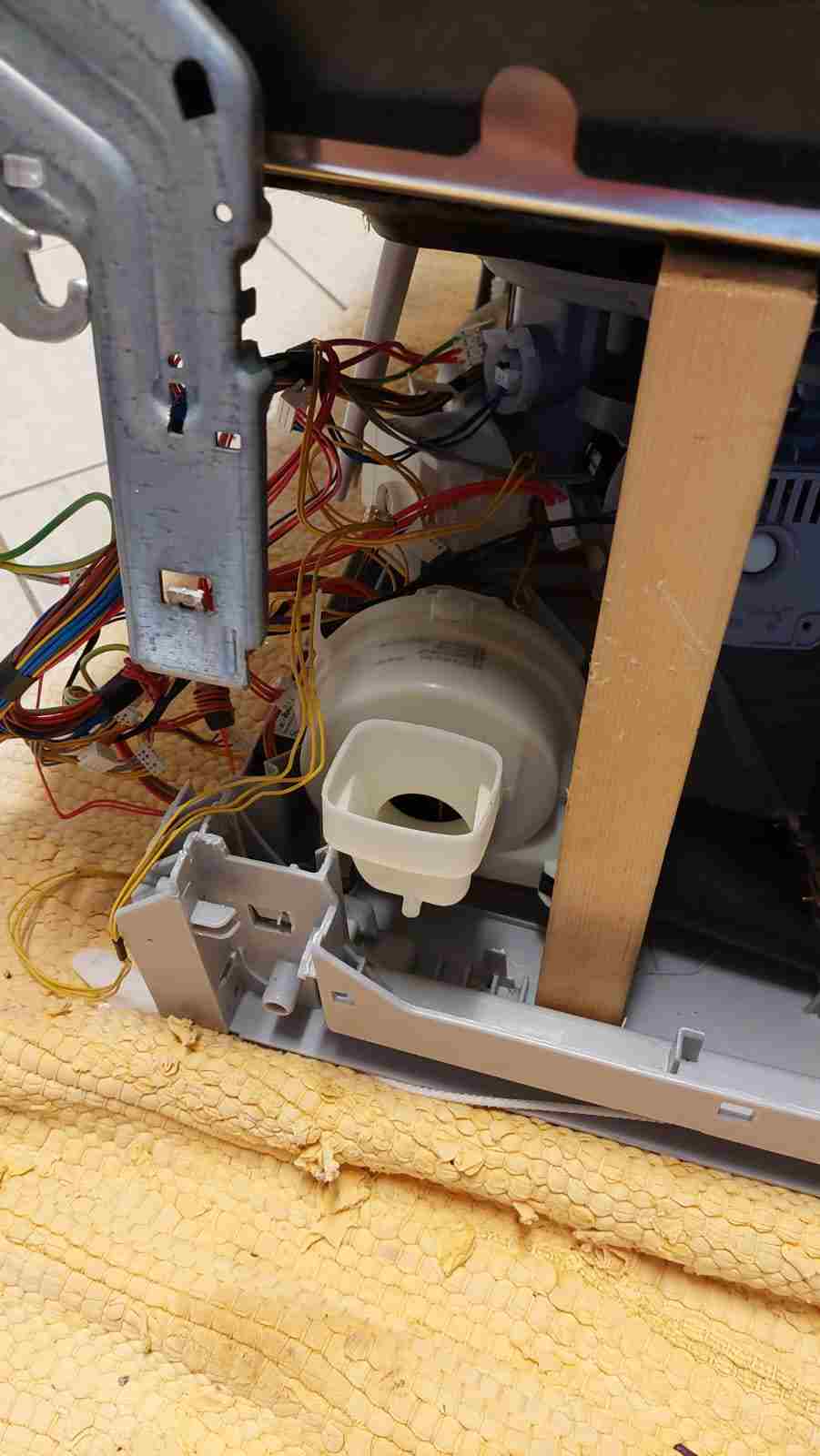

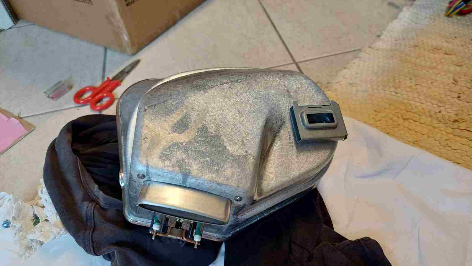

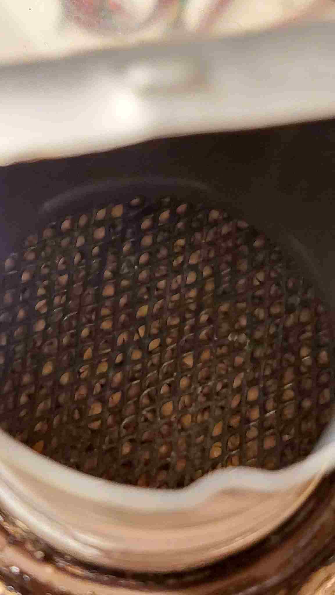

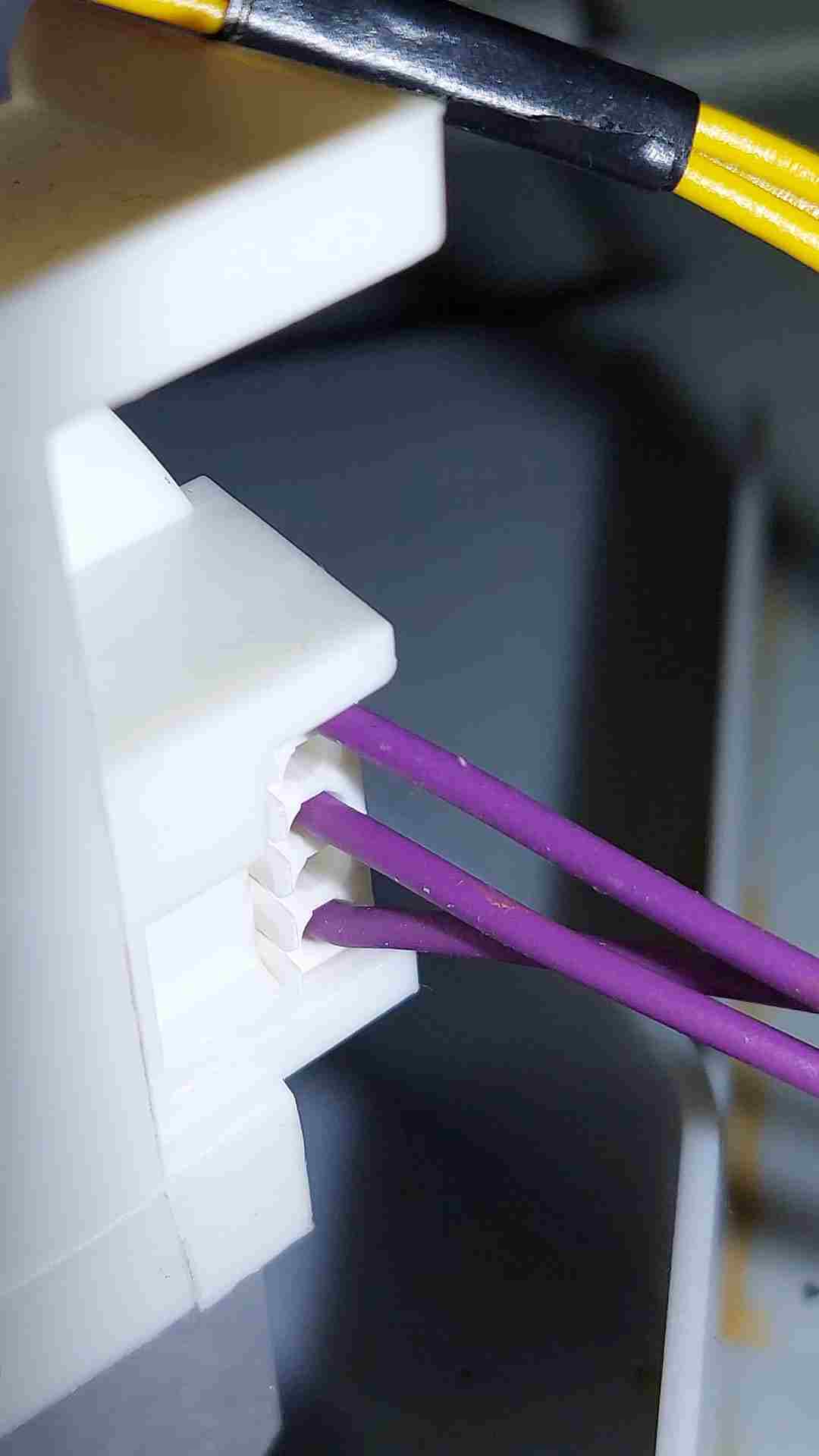

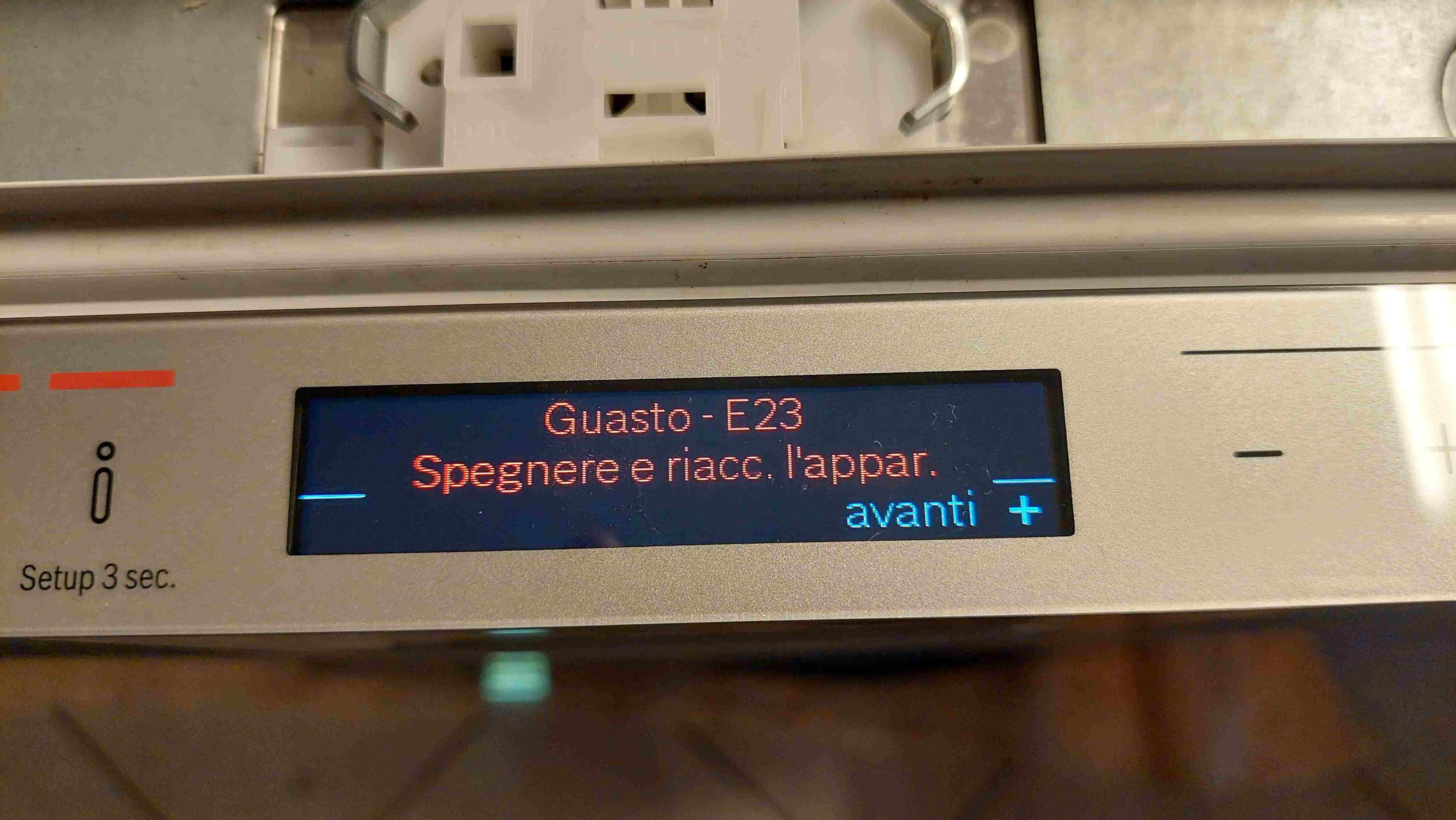

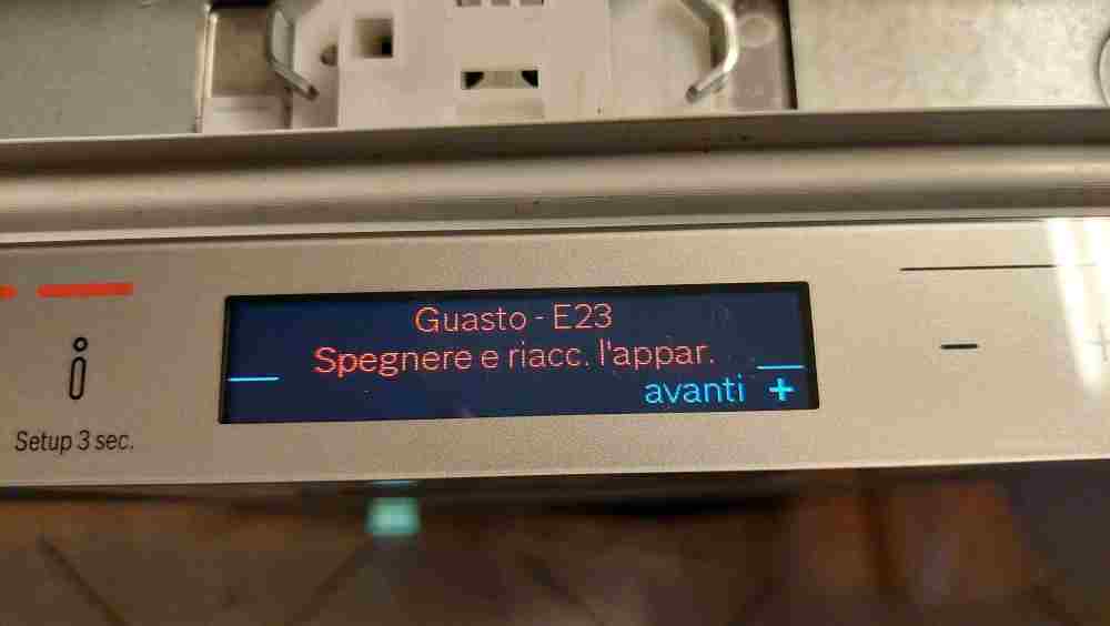

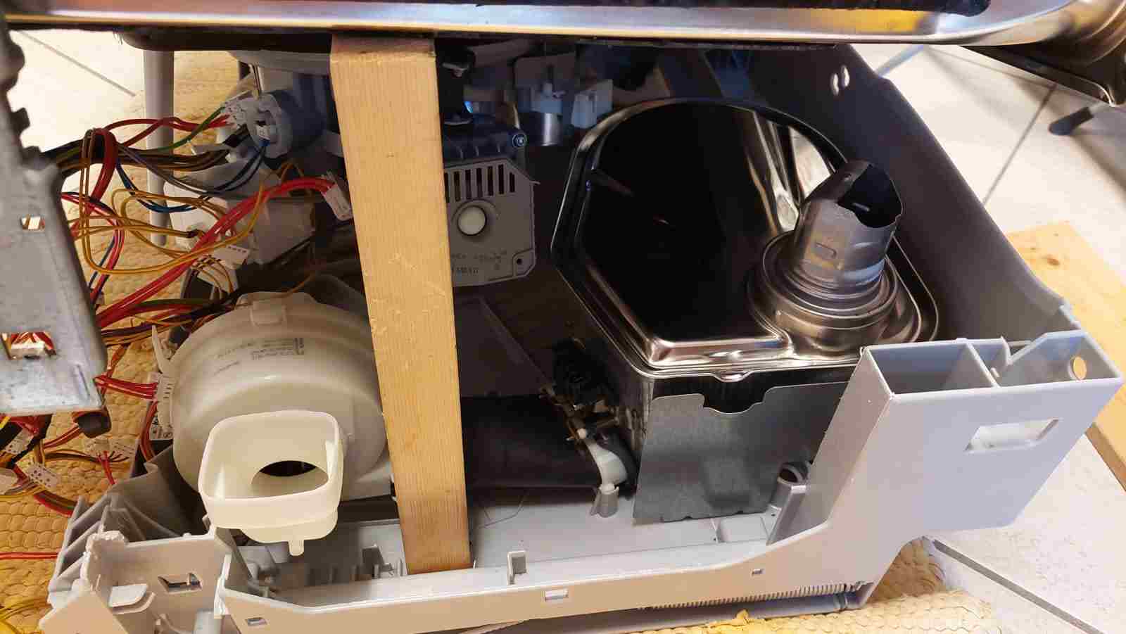

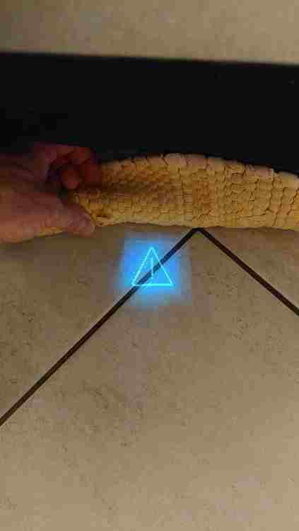

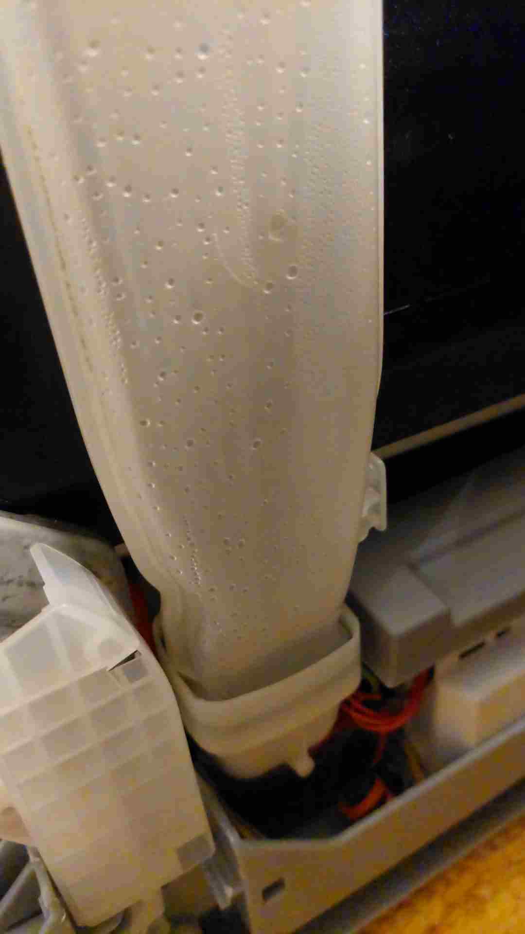

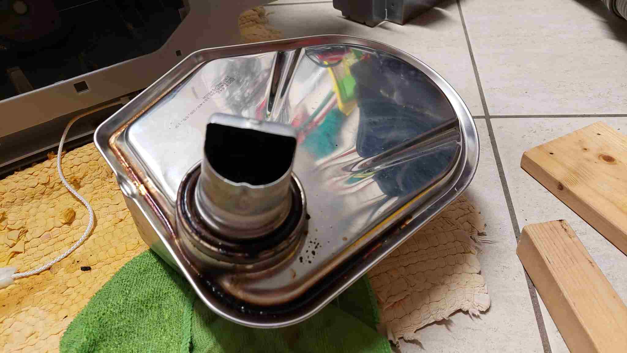

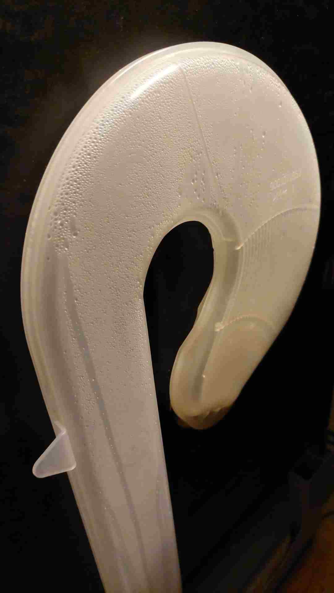

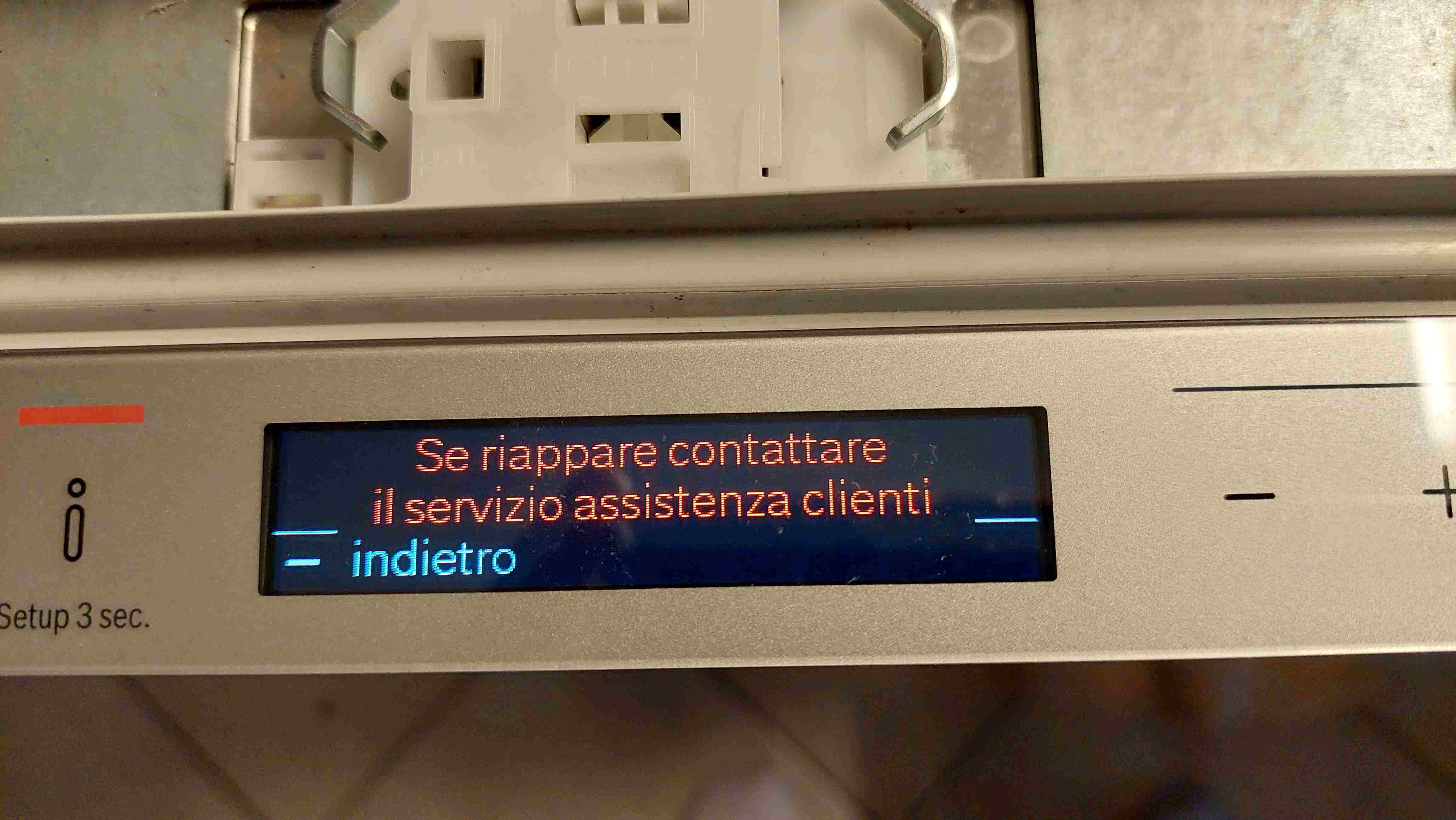

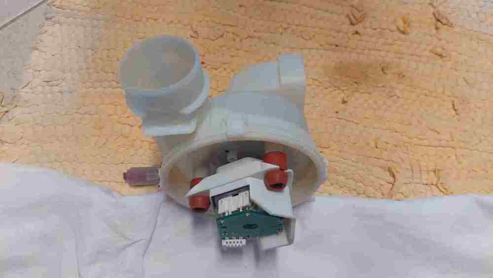

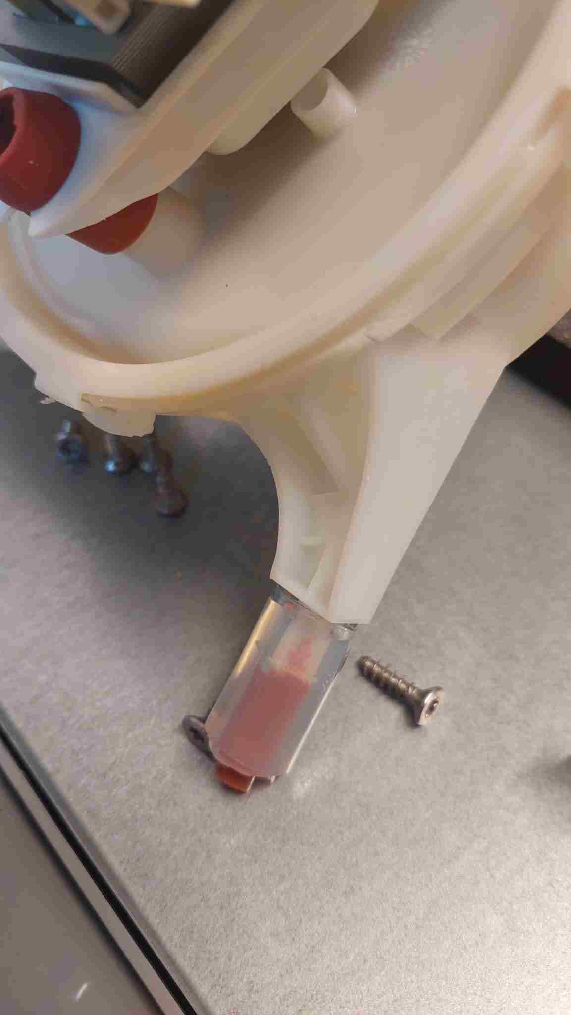

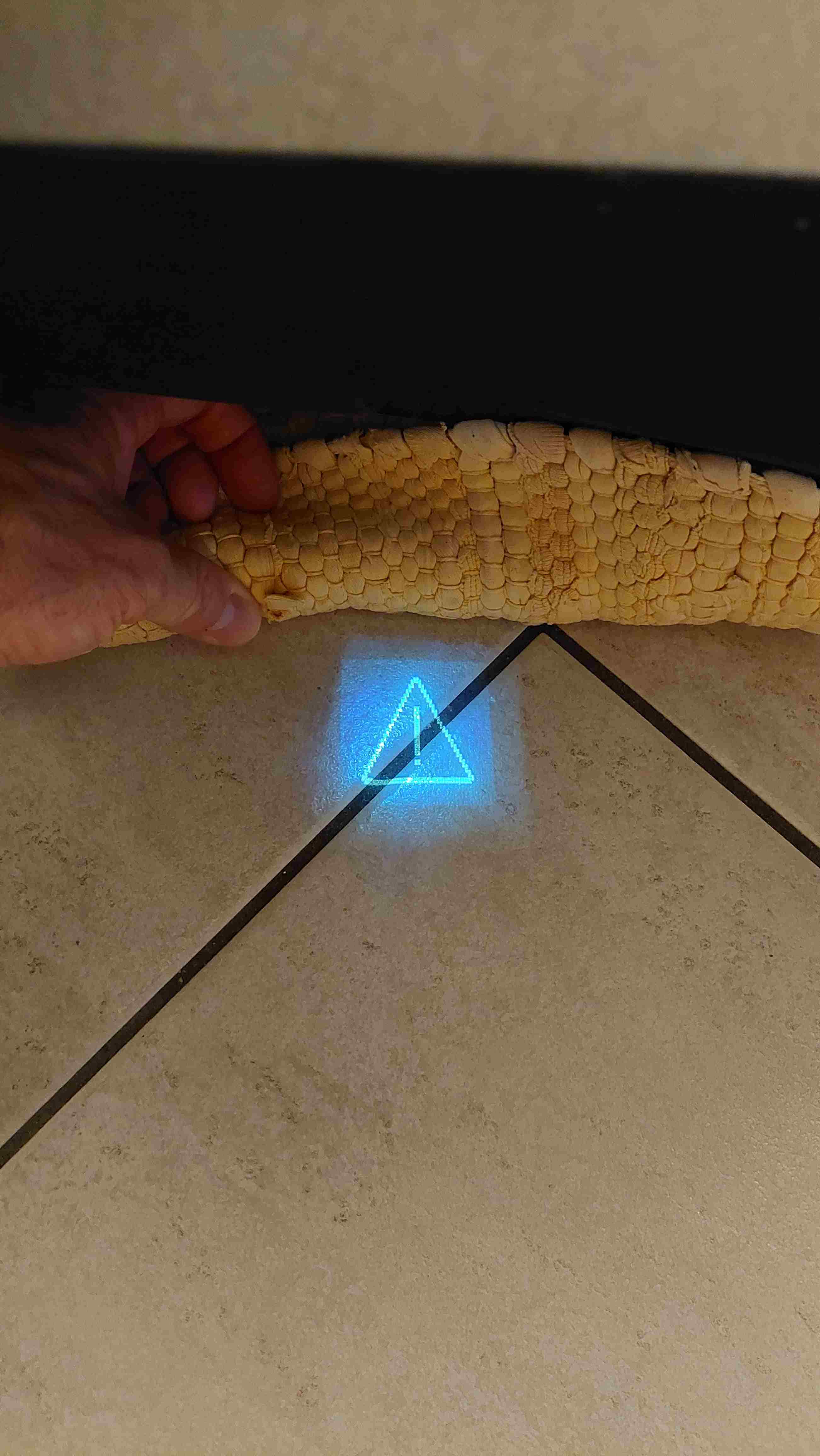

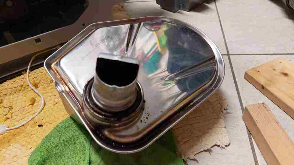

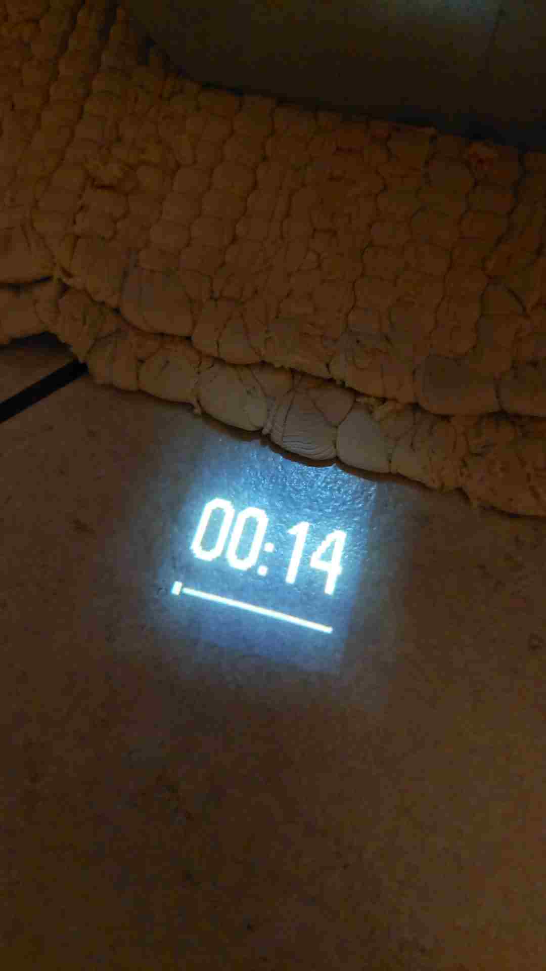

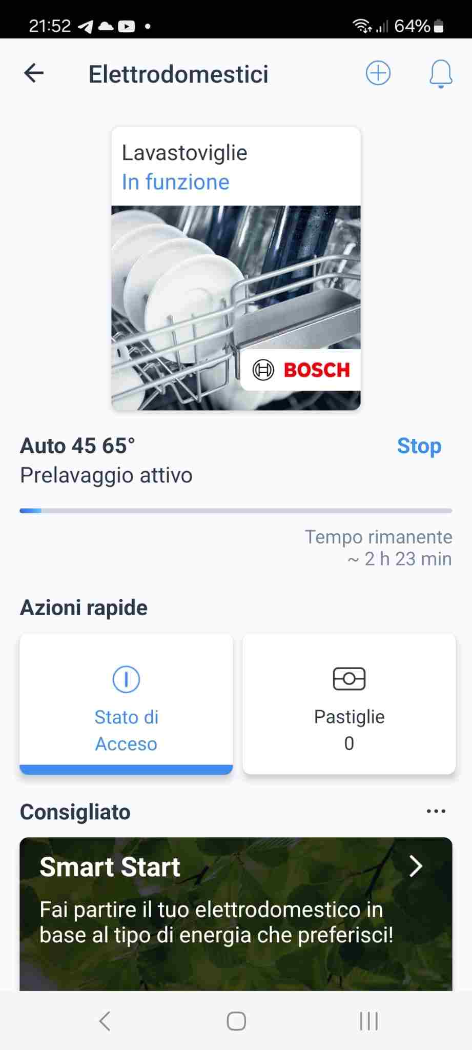

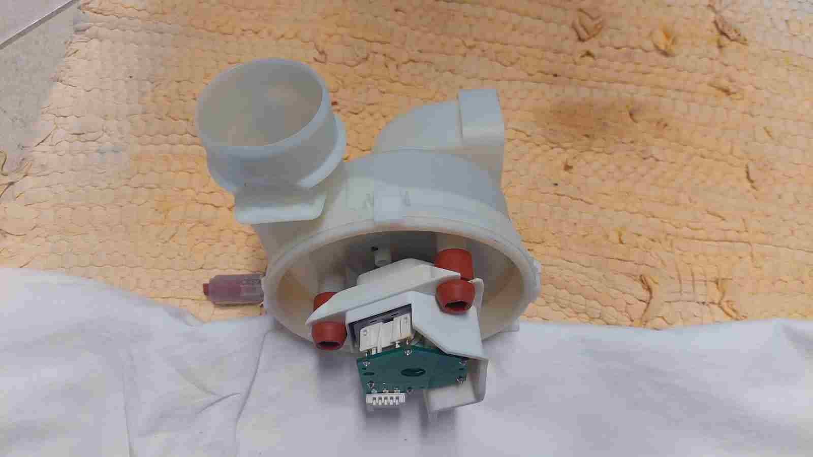

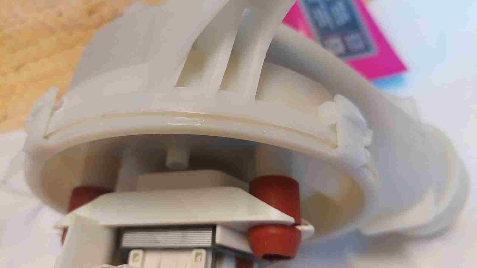

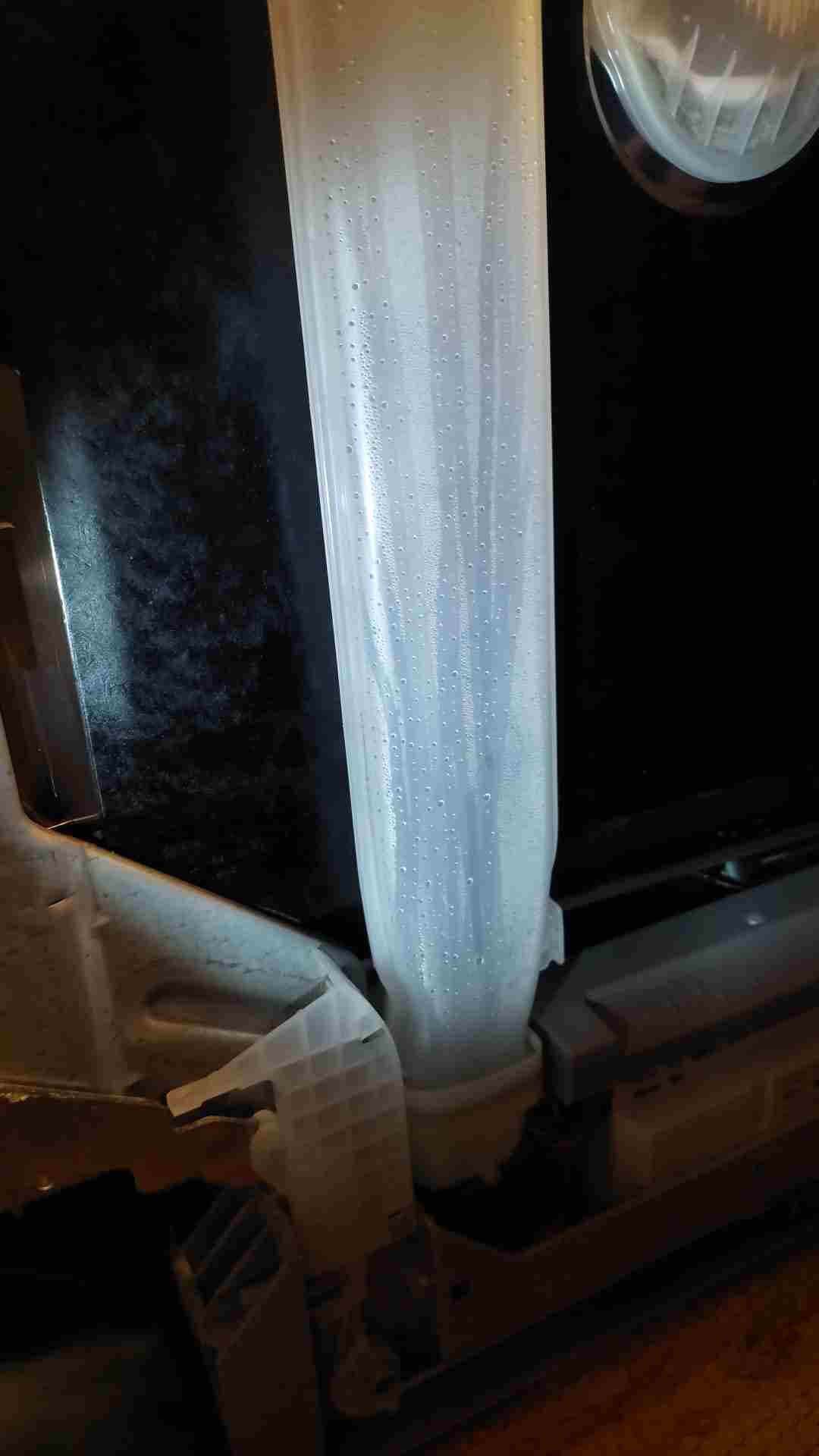

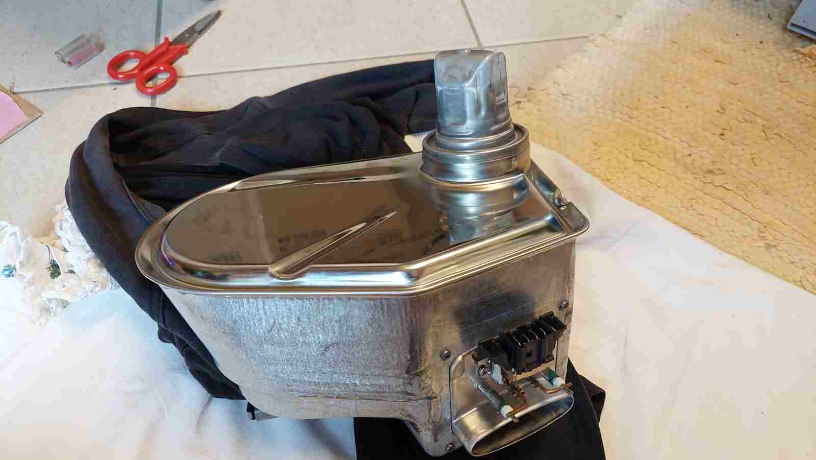

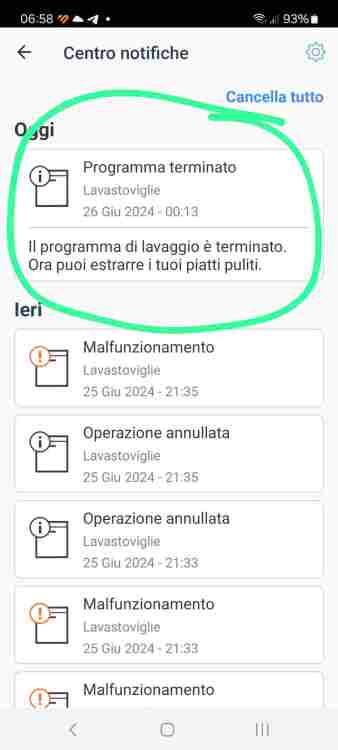

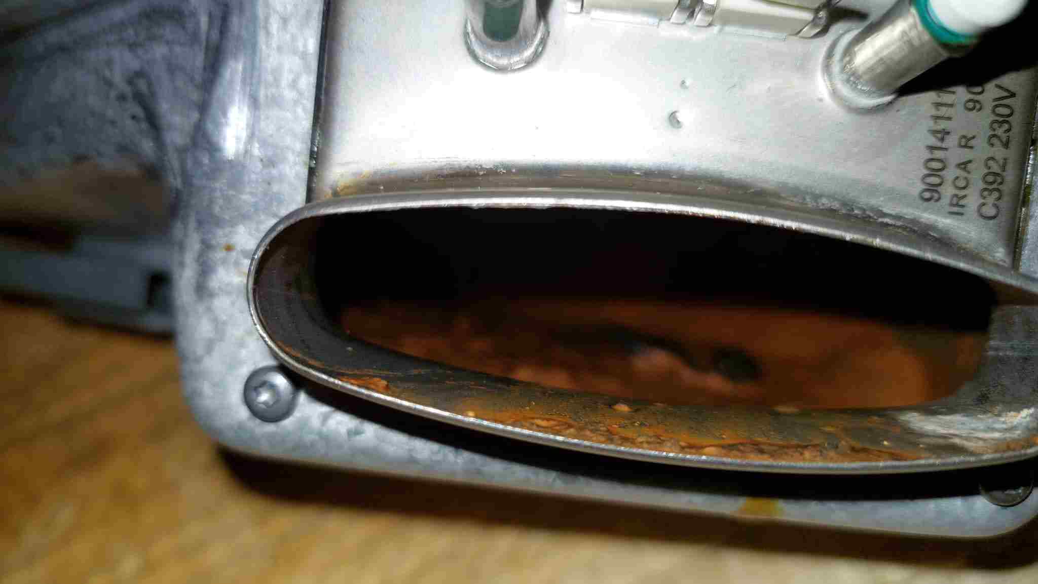

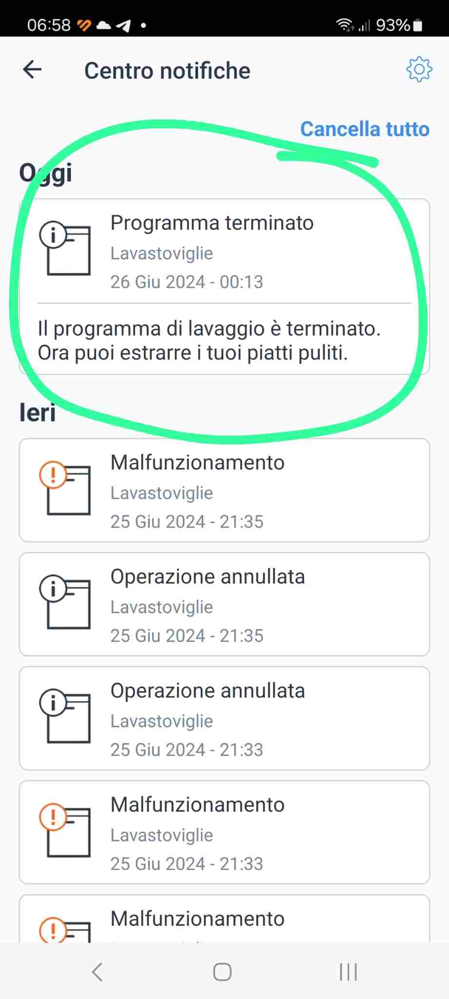

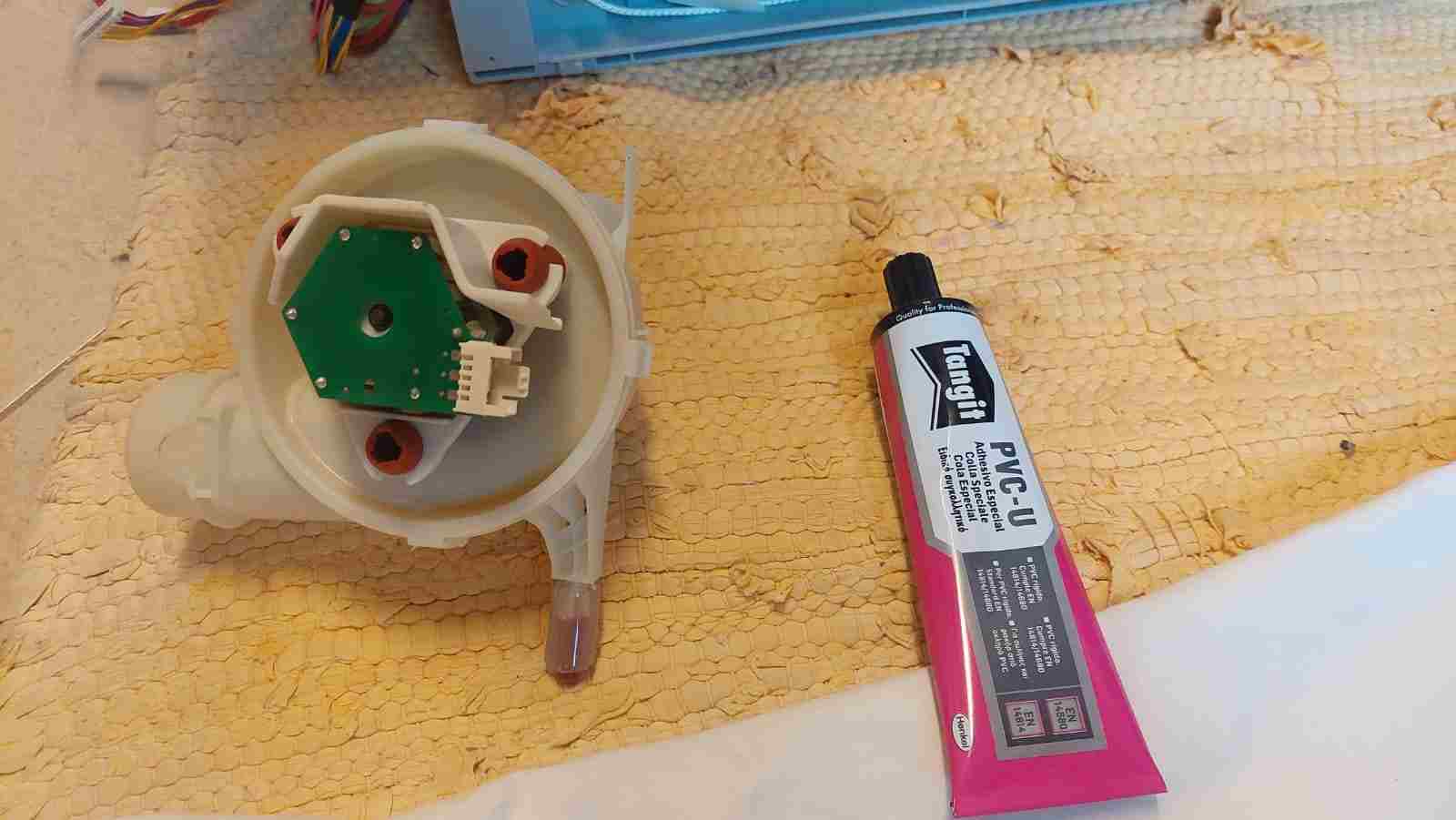

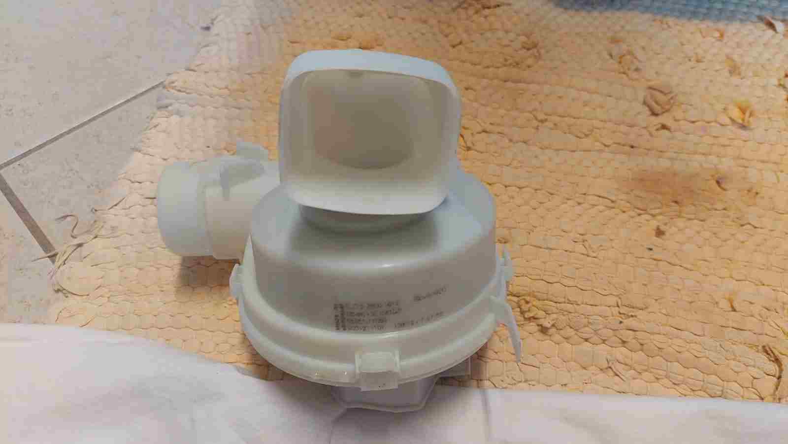

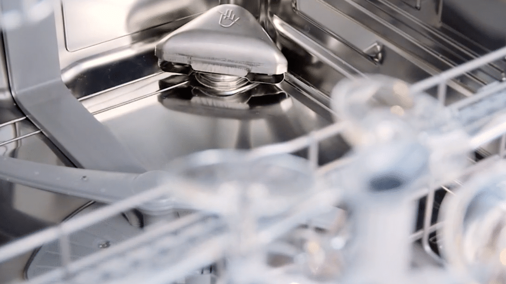

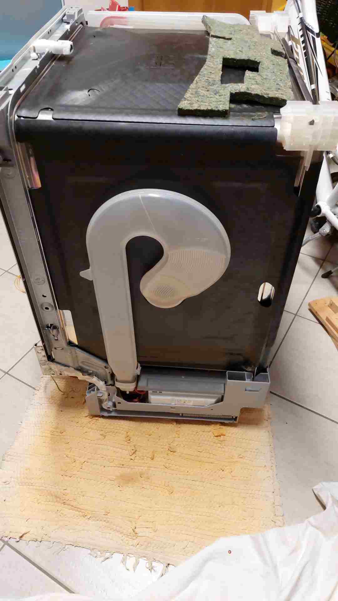

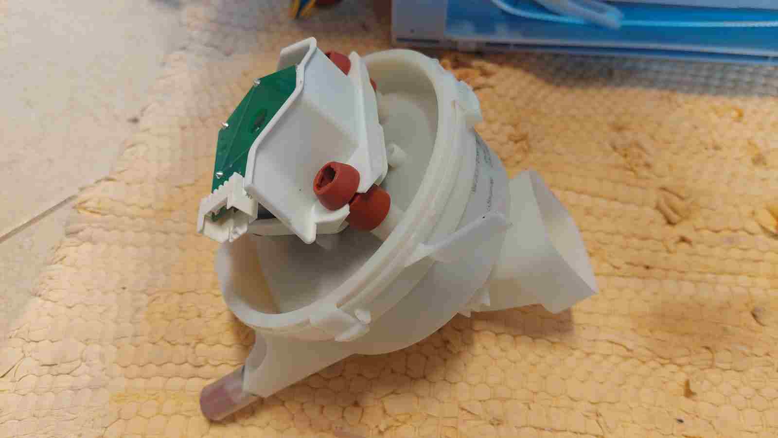

Lavastoviglie Bosch SMV68TX06E/53 preventivo di riparazione 600€...
I risultati delle misure dicono che le resistenze sono sane! 👍
  • Risposte 131
  • Created
  • Ultima risposta
Top Posters In This Topic
  • straz
    55
  • Ciccio 27
    19
  • Alessio Menditto
    19
  • Nik-nak
    15
Top Posters In This Topic
Posted Images
Molto bene, grazie.
Adesso smonto la porta, provo a separare la parte inferiore da quella superiore della lavastoviglie per estrarre il contenitore Zeolite, pulirlo e rimontarlo. L'idea ora è quella di pulire anche il ventilatore incollare con la resina la parte dove ho spaccato le alette e rimontare il tutto...
Intanto sto guardando l'Italia sul pc...😁
Modificato: da straz
Buongiorno a tutti, ho estratto la "pignatta" della Zeolite, lavata e asciugata, nella parte inferiore è un poco corrosa, ma non è malissimo...
WhatsApp Image 2024-06-21 at 09.31.48.jpeg
WhatsApp Image 2024-06-21 at 09.31.31.jpeg
WhatsApp Image 2024-06-21 at 09.31.38.jpeg
Controlla lo stato della guarnizione tra vasca, ed il tubo del contenitore della zeolite, che si innesta nella vasca.
Buongiorno, vi aggiorno sulla situazione; ho pulito il contenitore della Zeolite con candeggina (avevo cercato ipoclorito di Sodio ma non l'ho trovato, mi sono accontentato del 5% che è contenuto nella candeggina), l'ho lasciato asciugare. Ho pulito il ventilatore, ho ricostruito il piede di gomma che avevo rotto nello smontaggio con dei tubi siliconici inseriti uno dentro l'altro, ho incollato col Tangit le parti che avevo separato (avevo rotto le linguette). Ho rimontato il tutto e provato l'accensione della macchina, si accende! Questa sera faccio la prima prova di lavaggio e asciugatura.
WhatsApp Image 2024-06-25 at 10.18.16 (1).jpeg
WhatsApp Image 2024-06-25 at 10.18.16.jpeg
WhatsApp Image 2024-06-25 at 10.18.17 (1).jpeg
WhatsApp Image 2024-06-25 at 10.18.17 (2).jpeg
WhatsApp Image 2024-06-25 at 10.18.17 (3).jpeg
WhatsApp Image 2024-06-25 at 10.18.17 (4).jpeg
WhatsApp Image 2024-06-25 at 10.18.17 (5).jpeg
WhatsApp Image 2024-06-25 at 10.18.17.jpeg
WhatsApp Image 2024-06-25 at 10.18.18 (1).jpeg
WhatsApp Image 2024-06-25 at 10.18.18 (2).jpeg
WhatsApp Image 2024-06-25 at 10.18.18.jpeg
WhatsApp Image 2024-06-25 at 10.29.55.jpeg
Modificato: da straz
Buonasera, ho collegato la lavastoviglie con i tubi di carico e scarico, fatto partire un ciclo, si blocca in partenza con errore E23, che cos'è? Adesso cerco un po' nel web, questo errore su questa macchina non era mai comparso...
WhatsApp Image 2024-06-25 at 21.05.31(2).jpeg
WhatsApp Image 2024-06-25 at 21.05.31(1).jpeg
WhatsApp Image 2024-06-25 at 21.05.31.jpeg
Errore lavastoviglie E23
Rilevata anomalia della pompa di scarico acqua: i guasti possono essere eliminati
soltanto da un tecnico esperto; consigliamo di contattare il servizio assistenza clienti.
Hai ricollegato la pompa di scarico, nel rimontare il tutto?
6 minuti fa, Nik-nak ha scritto:
Errore lavastoviglie E23
Rilevata anomalia della pompa di scarico acqua: i guasti possono essere eliminati
soltanto da un tecnico esperto; consigliamo di contattare il servizio assistenza clienti.
Hai ricollegato la pompa di scarico, nel rimontare il tutto?
Mi hai beccato!! Connettore con fili viola scollegato...grazie e scusate per l'inesperienza.
La macchina è partita sta lavando, il "bello" sarà alla fine, il problema era l'asciugatura...
WhatsApp Image 2024-06-25 at 21.52.56.jpeg
WhatsApp Image 2024-06-25 at 21.52.42.jpeg
WhatsApp Image 2024-06-25 at 21.43.59.jpeg
Buongiorno, la macchina ha completato il ciclo di lavaggio e asciugatura senza errori...
Durante il ciclo ho fermato la macchina più volte per misurare la temperatura dell'acqua all'interno della vasca ed è sempre stata intorno ai 60°C (quindi la resistenza della pompa di lavaggio funziona eccome). Arriviamo alla parte saliente ovvero l'asciugatura; la ventola funziona, la resistenza della Zeolite funziona, ma permane un rumore (toc, toc, toc) non regolare, che avevo sentito in passato. Mettendo l'orecchio sul condotto di aspirazione dell'aria dalla vasca sembra provenga da li, non può che essere il ventilatore, quando parte il rumore lo si sente piano e poi via via più forte man mano che aumentano i giri. A questo punto lo cambio e dovremmo essere a posto. Perdite non ce ne sono, è tutto asciutto anche vicino al "camino" del contenitore della zeolite dove qualcuno di voi mi aveva detto di verificare l'or (che è ok).
Il Service Autorizzato aveva rilevato;
- scheda elettronica da sostituire
- la pompa di lavaggio non scalda l'acqua (da sostituire)
- contenitore della Zeolite da cambiare
WhatsApp Image 2024-06-26 at 09.00.40.jpeg
WhatsApp Image 2024-06-26 at 09.00.41 (1).jpeg
WhatsApp Image 2024-06-26 at 09.00.41.jpeg
WhatsApp Image 2024-06-26 at 09.00.17.jpeg
il mio consiglio con gli elettrodomestici non in garanzia è sempre: non chiamate l'assistenza ufficiale!
se un tecnico generico non conosce la macchina o sa che è un problema complicato te lo dice subito sennò la ripara e spendi il giusto, l'assistenza spara cifre improponibili per farti cambiare idea.
comunque ottimo lavoro!
OT: ma a volte un tecnico generico fa più soldi col diritto di chiamata, girando in più case dicendo che il guasto è grave e bisogna buttare tutto... 🤷‍♂️
51 minuti fa, straz ha scritto:
Buongiorno, la macchina ha completato il ciclo di lavaggio e asciugatura senza errori...
Durante il ciclo ho fermato la macchina più volte per misurare la temperatura dell'acqua all'interno della vasca ed è sempre stata intorno ai 60°C (quindi la resistenza della pompa di lavaggio funziona eccome). Arriviamo alla parte saliente ovvero l'asciugatura; la ventola funziona, la resistenza della Zeolite funziona, ma permane un rumore (toc, toc, toc) non regolare, che avevo sentito in passato. Mettendo l'orecchio sul condotto di aspirazione dell'aria dalla vasca sembra provenga da li, non può che essere il ventilatore, quando parte il rumore lo si sente piano e poi via via più forte man mano che aumentano i giri. A questo punto lo cambio e dovremmo essere a posto. Perdite non ce ne sono, è tutto asciutto anche vicino al "camino" del contenitore della zeolite dove qualcuno di voi mi aveva detto di verificare l'or (che è ok).
Il Service Autorizzato aveva rilevato;
- scheda elettronica da sostituire
- la pompa di lavaggio non scalda l'acqua (da sostituire)
- contenitore della Zeolite da cambiare
WhatsApp Image 2024-06-26 at 09.00.40.jpeg
WhatsApp Image 2024-06-26 at 09.00.41 (1).jpeg
WhatsApp Image 2024-06-26 at 09.00.41.jpeg
WhatsApp Image 2024-06-26 at 09.00.17.jpegrecensione completa qui
A volte il centro di assistenza può esagerare il problema. Penso sempre che valga la pena di chiedere un secondo parere prima di effettuare una riparazione.
Ottimo.Lasciare sempre stare assistenza autorizzata, se non in garanzia.
Consiglio nuovamente di controllare il percorso aria zeolite, per verificare eventuali fori/fessurazioni.
Se l' acqua è arrivata al contenitore della zeolite, un motivoci deve essere.
Modificato: da Nik-nak
1 ora fa, Ciccio 27 ha scritto:
OT: ma a volte un tecnico generico fa più soldi col diritto di chiamata, girando in più case dicendo che il guasto è grave e bisogna buttare tutto... 🤷‍♂️
forse sono in una zona fortunata con molti laboratori, da noi difficilmente chiedono l'uscita se fanno la riparazione..
l'unico che ricordo che aveva la chiamata è uno un po' grossino ma aveva la chiamata solo per i comuni non confinanti col suo.
1 ora fa, Nik-nak ha scritto:
Ottimo.Lasciare sempre stare assistenza autorizzata, se non in garanzia.
Consiglio nuovamente di controllare il percorso aria zeolite, per verificare eventuali fori/fessurazioni.
Se l' acqua è arrivata al contenitore della zeolite, un motivoci deve essere.
Non potrebbe essersi accumulata nel tempo? Ho visto, durante il ciclo di ieri sera, che di condensa nel condotto di aspirazione se ne fa parecchia e poi le gocce scendono inevitabilmente dentro il ventilatore... A fine ciclo l'interno della lavastoviglie è asciutto
, ma quel condotto di aspirazione rimane sempre umido WhatsAppImage2024-06-26at09_00_40.thumb.jpeg.b8f411287cd5f7668da1b27df39173e9.jpeg
Modificato: da straz
2 ore fa, Ciccio 27 ha scritto:
 ... a volte un tecnico generico fa più soldi col diritto di chiamata, girando in più case dicendo che il guasto è grave e bisogna buttare tutto... 🤷‍♂️
Generalizzare è sbagliato:
quelli sono gli incapaci che intervengono 24 su 24 e 7 giorni su 7, ricaricano un frigo anche se non serve, oppure chiedono l’anticipo per dei ricambi e poi non rispondo più..... basta leggere le recensioni (li hanno anche denunciati .... ) 🙅‍♂️
Poi ci sono pochi TECNICI riparatori multimarche che sanno fare ricerca guasto e sostituiscono solo dopo aver individuato la parte difettosa (meglio sempre guardare le recensioni) 🤔 bisogna saperli trovare!
46 minuti fa, straz ha scritto:
Non potrebbe essersi accumulata nel tempo? Ho visto, durante il ciclo di ieri sera, che di condensa nel condotto di aspirazione se ne fa parecchia e poi le gocce scendono inevitabilmente dentro il ventilatore... A fine ciclo l'interno della lavastoviglie è asciutto
, ma quel condotto di aspirazione rimane sempre umido WhatsAppImage2024-06-26at09_00_40.thumb.jpeg.b8f411287cd5f7668da1b27df39173e9.jpeg
Premetto che non conosco bene il sistema, ma la resistenza che asciuga la zeolite non dovrebbe fare anche evaporare il tutto? 🤷🏻‍♂️
Alessio Menditto
La vedo dura, molto dura, durissima, vedere un reato in un preventivo…per definizione preventivo è un costo NON IMPEGNATIVO previsto dal tecnico X per fare quel lavoro.
Questo preventivo non è e non deve essere posto a giudizio (se non per parlare o per giustificarsi), dipende da talmente tante cose che è lunghissimo descrivere, ma a parte tutto nulla vieta a chiedere al tecnico Y o Z di farne altri, non è che un preventivo è una pistola alla testa che ti obbliga a far qualcosa.
Tante volte quando lavoravo, a fronte di lavori che assolutamente non volevo fare perché sapevo erano rogne che era meglio evitare, sparavo cifre altissime per desistere di accettare il preventivo, ma quasi mai succedeva, io accettavo di fare il lavoro e mi trovavo come immaginavo in guai che nemmeno la cifra alta che avevo chiesto bastava a consolarmi.
21 ore fa, Ciccio 27 ha scritto:
Premetto che non conosco bene il sistema, ma la resistenza che asciuga la zeolite non dovrebbe fare anche evaporare il tutto? 🤷🏻‍♂️
Se il progetto è corretto dovrebbe...
20 ore fa, Alessio Menditto ha scritto:
La vedo dura, molto dura, durissima, vedere un reato in un preventivo…per definizione preventivo è un costo NON IMPEGNATIVO previsto dal tecnico X per fare quel lavoro.
Questo preventivo non è e non deve essere posto a giudizio (se non per parlare o per giustificarsi), dipende da talmente tante cose che è lunghissimo descrivere, ma a parte tutto nulla vieta a chiedere al tecnico Y o Z di farne altri, non è che un preventivo è una pistola alla testa che ti obbliga a far qualcosa.
Tante volte quando lavoravo, a fronte di lavori che assolutamente non volevo fare perché sapevo erano rogne che era meglio evitare, sparavo cifre altissime per desistere di accettare il preventivo, ma quasi mai succedeva, io accettavo di fare il lavoro e mi trovavo come immaginavo in guai che nemmeno la cifra alta che avevo chiesto bastava a consolarmi.
Posso capire anche questo modus operandi, ma non dirmi (non mi riferisco a te personalmente) cose non vere che poi verifico di persona o lo faccio fare da qualcun altro e poi la reputazione del tuo centro va a farsi benedire.
In questo caso se si voleva essere larghi (e onesti) si cambiava il contenitore della Zeolite ed il suo ventilatore ed eravamo a cavallo, mi chiedevi 300€, probabilmente te li davo.
Anche perchè, per inesperienza, sulla macchina ho lavorato (io) almeno 12-14 ore, ma ora la conosco abbastanza bene e so come smontarla e dove sono i singoli componenti.
Modificato: da straz
Secondo me bisognerebbe verificare se alla resistenza di asciugatura arriva tensione
21 minuti fa, UABC80 ha scritto:
Secondo me bisognerebbe verificare se alla resistenza di asciugatura arriva tensione
La resistenza va, il "camino" (che è la parte superiore del contenitore della zeolite e che spunta dentro alla vasca) a fine ciclo non si riusciva a toccarlo (bruciava).
Alessio Menditto
Eh no non funziona così, tu devi dimostrare che il tecnico ha di proposito scritto che deve cambiare un pezzo che in realtà funziona, tu non ti sei mai sbagliato in una valutazione?
A me si, e dicevo che il pezzo era guasto ma in realtà funzionava, ma ti assicuro che non l’ho fatto apposta.
Dammi retta, stiamo entrando in un terreno molto scivoloso a parlare di queste cose, che oltretutto non hanno nulla di tecnico.
Alessio Menditto
1 ora fa, straz ha scritto:
ma ora la conosco abbastanza bene e so come smontarla e dove sono i singoli componenti.
Ecco fallo tu, anche io vorrei risparmiare nell’ andare dal dentista, ma non riesco a farmi un otturazione allo specchio, mi tocca pagare.
la mia esperienza con le assistenze ufficiali è:
se sei in garanzia sono organizzatissimi e non fiatano.
se sei fuori garanzia prospettano sempre la situazione peggiore.
secondo me lavorano sulla quantità e sull'efficienza delle riaprazioni in garanzia.
Ospite
