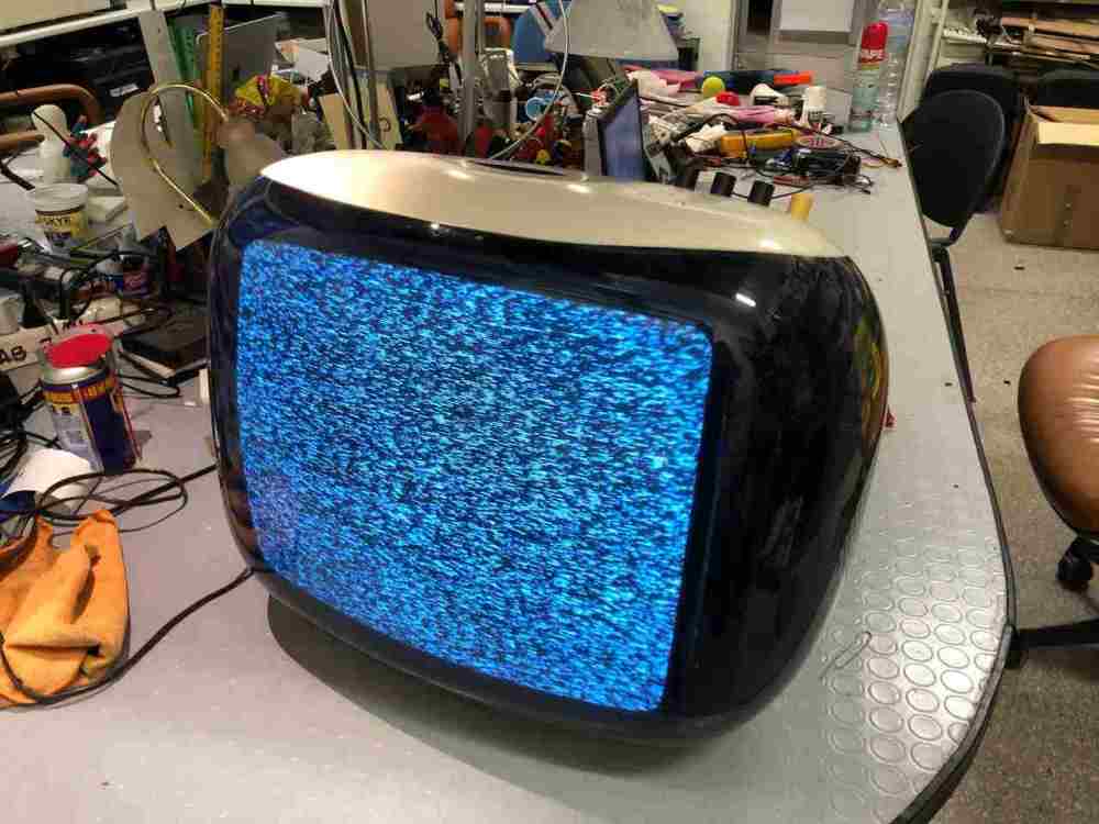

asbestomolesto Inserito: 16 giugno 2024 Segnala Inserito: 16 giugno 2024 Salve, sto cercando di sistemare questo bellissimo SELECO SP170 ma non riesco a trovare lo schema elettrico da nessuna parte. Qualcuno puo' aiutarmi? GRAZIE in anticipo! PS il tv e' stato re-cappato ed ho risolto un po' di magagne fatte da qualcuno che ci aveva messo le mani prima di me. Ha due fusibili, uno lato primario, 500mA ritardato, che e' ok, ed uno da 2.5A ritardato lato ponte raddrizzatore, che salta se il tv sta spento un bel po' di tempo. Non riesco a capire. Nel tv ho trovato un pezzo di filo a ponticellare tale fusibile, evidentemente si erano gia' infastiditi con questo problema. Non avendo schema non so dove guardare :(
Riccardo Ottaviucci Inserita: 16 giugno 2024 Segnala Inserita: 16 giugno 2024 (modificato) devo scannerizzarlo e poi metto il link Modificato: 16 giugno 2024 da Riccardo Ottaviucci
Riccardo Ottaviucci Inserita: 16 giugno 2024 Segnala Inserita: 16 giugno 2024 questo è quasi identico
asbestomolesto Inserita: 16 giugno 2024 Autore Segnala Inserita: 16 giugno 2024 (modificato) Ho problemi a scaricarlo da 4shared, non ci sto riuscendo Scaricato, grazie mille! Sembra effettivamente lui... Ora, lo schema porta un condensatore da 3000uF 25V. Possibile che lo spunto di carica di un 4700uF (e' quel che ho sostituito, evidentemente l'avevano gia' cambiato) sia cosi' importante da bruciare un temporizzato da 2.5A ? Modificato: 16 giugno 2024 da asbestomolesto
Riccardo Ottaviucci Inserita: 16 giugno 2024 Segnala Inserita: 16 giugno 2024 (modificato) provaci un 3,15A rapido e rimetti il 3300uF e misura l'assorbimento di spunto a condensatore scarico Modificato: 16 giugno 2024 da Riccardo Ottaviucci
asbestomolesto Inserita: 17 giugno 2024 Autore Segnala Inserita: 17 giugno 2024 Cosi' ho fatto! Il picco all'accensione e' di circa 3 Ampere. Il consumo di base e' attorno ai 2.4A. Un po' troppo vicino ai 2.5... Ho montato un 3.15, sta funzionando senza problemi e credo lo terro' cosi'. Grazie di tutto l'aiuto
Riccardo Ottaviucci Inserita: 17 giugno 2024 Segnala Inserita: 17 giugno 2024 allora lo metterei ritardato sempre da 3,15
asbestomolesto Inserita: 17 giugno 2024 Autore Segnala Inserita: 17 giugno 2024 Lo faro', qui al momento non ne hanno, li ho ordinati ed aspetto che arrivino. Grazie!
