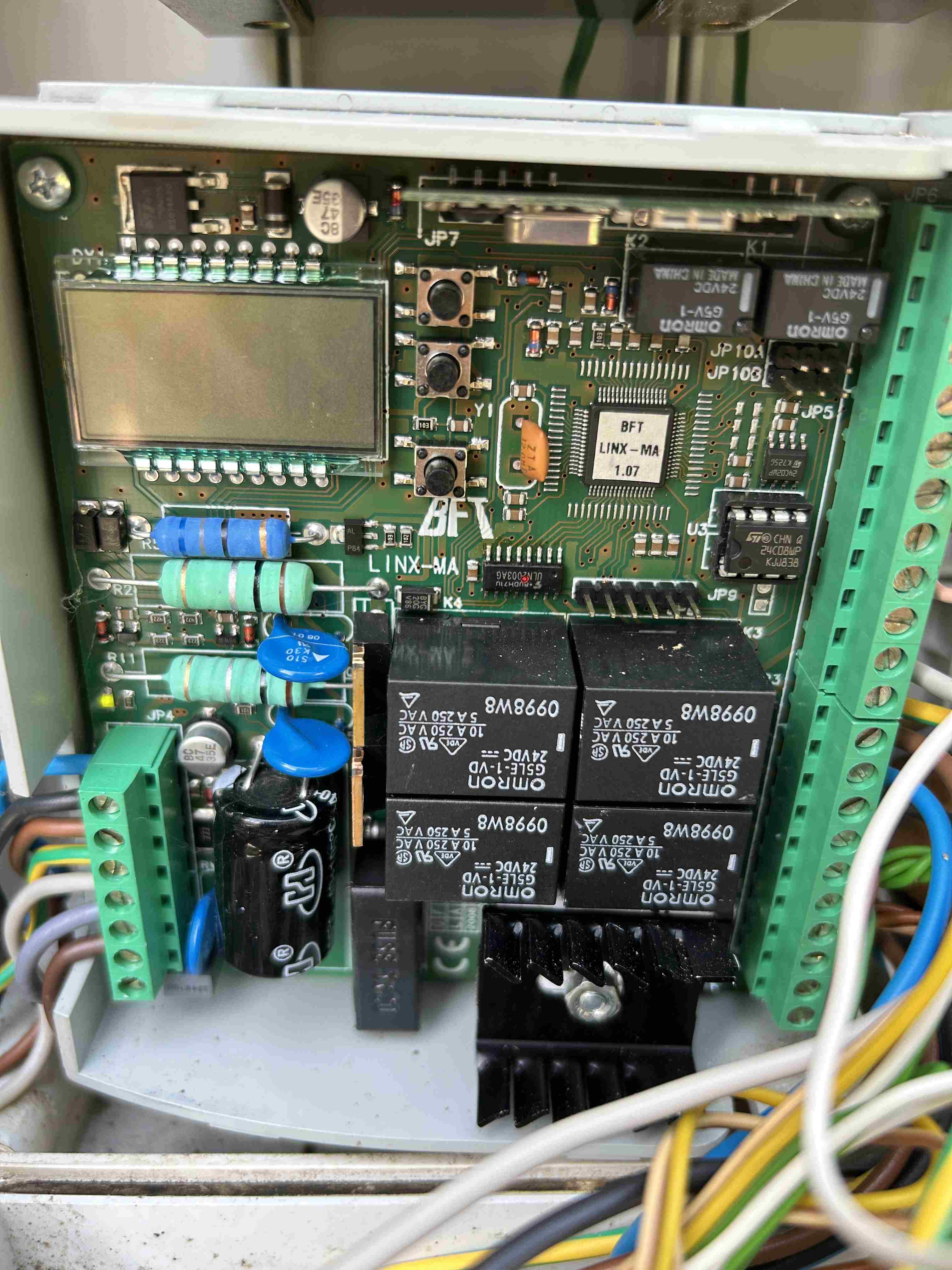

Si blocca in sola apertura
Buongiorno, ho un Bft Virgo montato su un cancello battente 2 ante.
mi succede soprattutto con il caldo forte che il motore in fase di apertura si blocca come se trovasse un ostacolo.
in effetti noto che è come se facesse fatica e quindi va in protezione.
ho smontato i bracci e lubrificato le cerniere del cancello ma il cancello si apre bene.
quando succede, noto che andando a sbloccare i motori con la chiavetta per aprire o chiudere il motore di sx va a scatti.
 Osa può essere ? Lo stesso problema l ho avuto l anno scorso nel mese di agosto e poi non più, per questo l ho associato al caldo.
Ciao geppetto78,
22 minuti fa, geppetto78 ha scritto:
ho un Bft Virgo montato su un cancello battente 2 ante.
Che centrale c'è che gestisce l'automazione?
Sul display leggi qualcosa quado si blocca?
Se sblocchi il motore e muovi l'anta manualmente (con il braccio ancora agganciato), questa scorre bene?
Casomai posta delle foto e/o un video del "difetto"
Domani apro e ti dico il mod centralina, e vedo se comprare qualche codice errore.
se sblocco il motore con il braccio ancora agganciato noto che va più forte e a scatti sembra,
invece se tolgo i bracci il cancello va normale.
1 minuto fa, geppetto78 ha scritto:
se sblocco il motore con il braccio ancora agganciato noto che va più forte
Beh, dipende da quanto e come lo spingi.
2 minuti fa, geppetto78 ha scritto:
invece se tolgo i bracci il cancello va normale.
Anche questo è pressoché "normale"
3 minuti fa, geppetto78 ha scritto:
Domani apro e ti dico il mod centralina, e vedo se comprare qualche codice errore.
Ok
Metto in foto la centralina
Noto che il valore della forza parte da 30 e poi aumenta, se arriva ( perché non sempre lo fa) a 38 va in blocco con la scritta ANP, quando si chiude il valore è 30.
il video non me lo fa caricare L ho fatto con iPhone sapete il motivo?
5 ore fa, geppetto78 ha scritto:
Metto in foto la centralina
https://bft.lt/wp-content/uploads/2013/11/virgo.pdf
5 ore fa, geppetto78 ha scritto:
.......a 38 va in blocco con la scritta ANP,
Quindi va in protezione amperometrica, prova ad aumentare un po' (5-10%) il valore della coppia dell'anta che ti da problemi, vedi il paragrafo "10) Menù Parametri"
Attenzione a NON fare l'Autosettaggio dopo aver variato tale valore, altrimenti torna alla taratura attuale o altra che rileva al momento
5 ore fa, geppetto78 ha scritto:
il video non me lo fa caricare L ho fatto con iPhone sapete il motivo?
Perché devi caricarlo attraverso un sito esterno tipo YouTube o Google Drive o altri e poi postare qui il link.
Attenzione a lasciarlo visible a tutti
Ok oggi provo,
ma secondo te come mai si verifica questo problema?
perché L attrito aumenta solo in fase di apertura?
potrebbe essere un problema che deriva dal motore o dall’ ingranaggio del braccio?
Allora ho alzato la percentuale a 55 ma arriva a 40 e si blocca.
Ora cerco di allegare il video, per far vedere che a motore sbloccato il cancello si apre normale mentre quando chiudo si sentono degli scatti dal braccio
Modificato: da geppetto78
16 ore fa, geppetto78 ha scritto:
........potrebbe essere un problema che deriva dal motore o dall’ ingranaggio del braccio?
In effetti dal rumore che si sente nel video, non escludo che ci siano problemi meccanici sugli ingranaggi.
Fa lo stesso rumore se togli il coperchio del motore?
Non è che per caso ci sia la vite sotto che tiene il braccio che si è allentata?  Controlla un po' tutta la meccanica, fai i confronti con l'altro motore.
Buongiorno, considerato che ho anche io un Bft Virgo montato proprio grazie a questo forum, ti posso dire che questo rumore non è proprio normale, ti direi anche io che c’è un problema meccanico, qualcosa di allentato o qualche ingranaggio in teflon con denti saltati.
1 ora fa, geppetto78 ha scritto:
Ho aperto ma non si vede nulla se non quel gioco del braccio non so se sia normale.
Da come si muove, anzi, da come NON si muove, sembra proprio che ci sia un problema meccanico e quindi sull'ingranaggio
Hai guardato sotto dov'è fissato il braccio articolato sul motore?
Ripeto:
Il 19/06/2024 alle 23:51 , ROBY 73 ha scritto:
Non è che per caso ci sia la vite sotto che tiene il braccio che si è allentata?  Controlla un po' tutta la meccanica, fai i confronti con l'altro motore.
La vite è ben stretta…
l ingranaggio è tutto chiuso non riesco a vederlo…
effettivamente sembra che si muove l alberino verticale dove è collegato anche il fine corsa…
ma c’è modo di smontarlo?
1 ora fa, geppetto78 ha scritto:
.......ma c’è modo di smontarlo?
Sì, bisogna smontarlo tutto, ma è meglio mettersi sopra un banco.
Eventualmente, prima di tale operazione, prova a smontare solo il motorino e vedere se quello funziona elettricamente.
