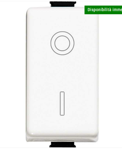

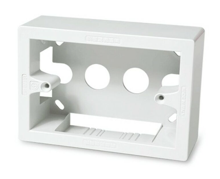

cambiare interruttore vintage bticino 323
se non era stato messo a caso direi che si sostituisce con un magnetotermico da 16A.
sarebbe meglio verificare la sezione della linea.
40 minuti fa, briccus2 ha scritto:
con cosa potrei sostituirlo?
con un interruttore bipolare se hai una scatola portafrutto ..puoi metterne una esterna tipo questa:
image.png.1125f9a54bfc94b92b1d6a45a489f972.pngimage.png.2be67f623a67defb3edbac6cd0f89ee6.png
In effetti davo per scontato che le linee fossero già protette a monte e quel vecchio interruttore a fusibili servisse solo per accendere e spegnere..
Modificato: da mrgianfranco
5 ore fa, briccus2 ha scritto:
un bticino 323 che vorrei cambiare
Se la Sigla è giusta, si tratta di un Interruttore Tripolare   .
Se vi transitano solo 2 fili e la Pompa è Monofase, puoi mettere un Bipolare .
Invece se la Pompa fosse Trifase non può essere sostituito con un Bipolare .
Prima di acquistare il nuovo controlla bene .
Buona serata !
Modificato: da piergius
Ortografia
