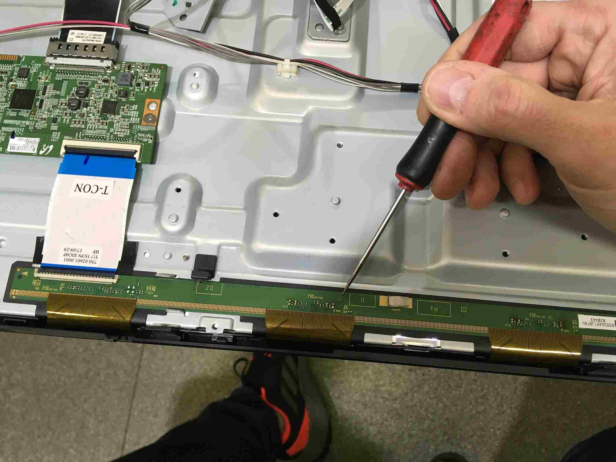

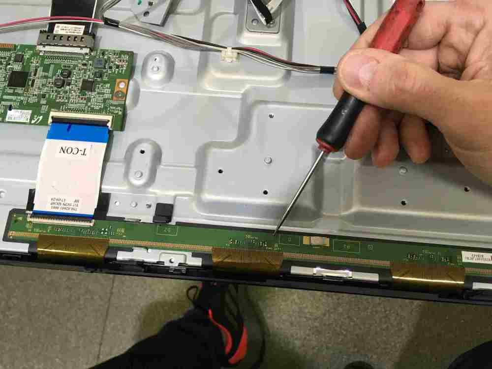

Kd55xe7005 5 lampeggi
Buongiorno a tutti, ho questo TV in riparazione, all'inizio e a freddo di norma partiva e dopo 5 minuti si riavviava continuamente. Adesso ha cominciato invece a spegnersi subito dopo l'accensione ed il led lampeggia 5 volte. Qualcuno sa il significato di questo codice di errore? Grazie a chi mi aiuterà.
Dò un'occhiata e ti faccio sapere, grazie intanto.
Indagato sulla T-Con, era saltato il fusibile smd da 3 A. Sostituito ho di nuovo il problema iniziale e cioè, accendo, per 5/10 minuti massimo ho funzionamento corretto, dopodichè comincia a riavviarsi continuamente, vale a dire con questa sequenza: logo Sony, immagine del canale con audio corretto e poi riavvio in un loop infinito. Un paio di volte però ho notato un difetto differente, dopo vari riavvi ad un certo punto è rimasto acceso, con retroilluminazione accesa, ma senza immagine ne audio; poi staccata spina e riattaccata alimentazione è ripartito il loop. Comincio a credere sia il pannello a questo punto.
Modificato: da amin
UHM.....Controlla un pò questi condensatori smd per corto circuito, in corrispondenza di ogni cof.
Modificato: da mistertv
