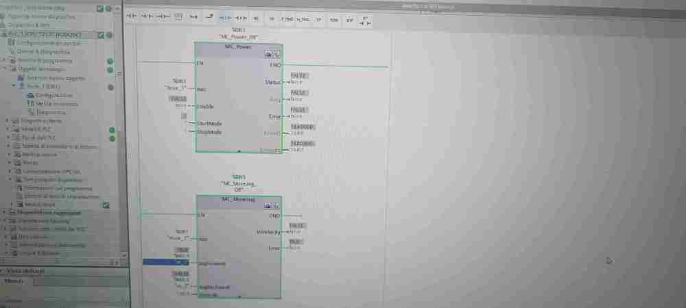

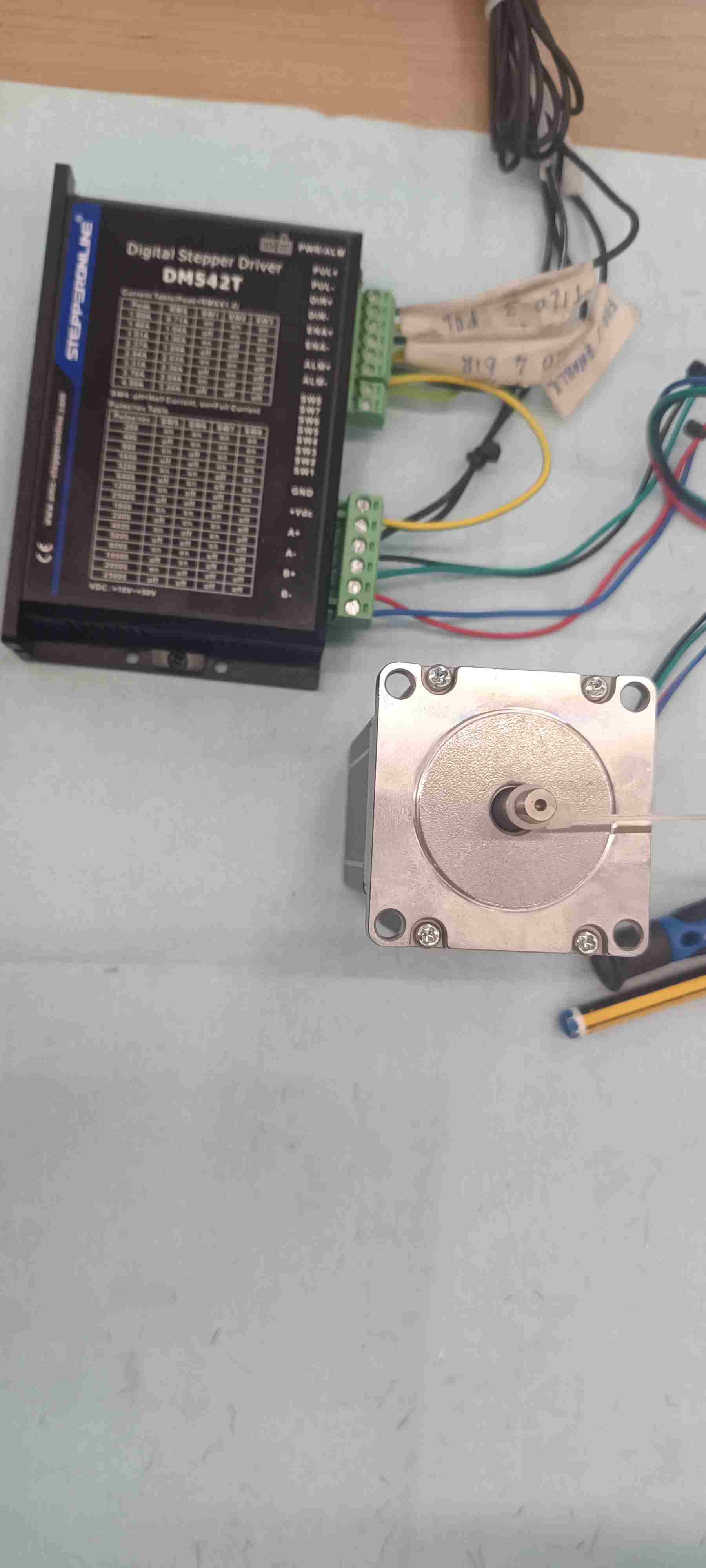

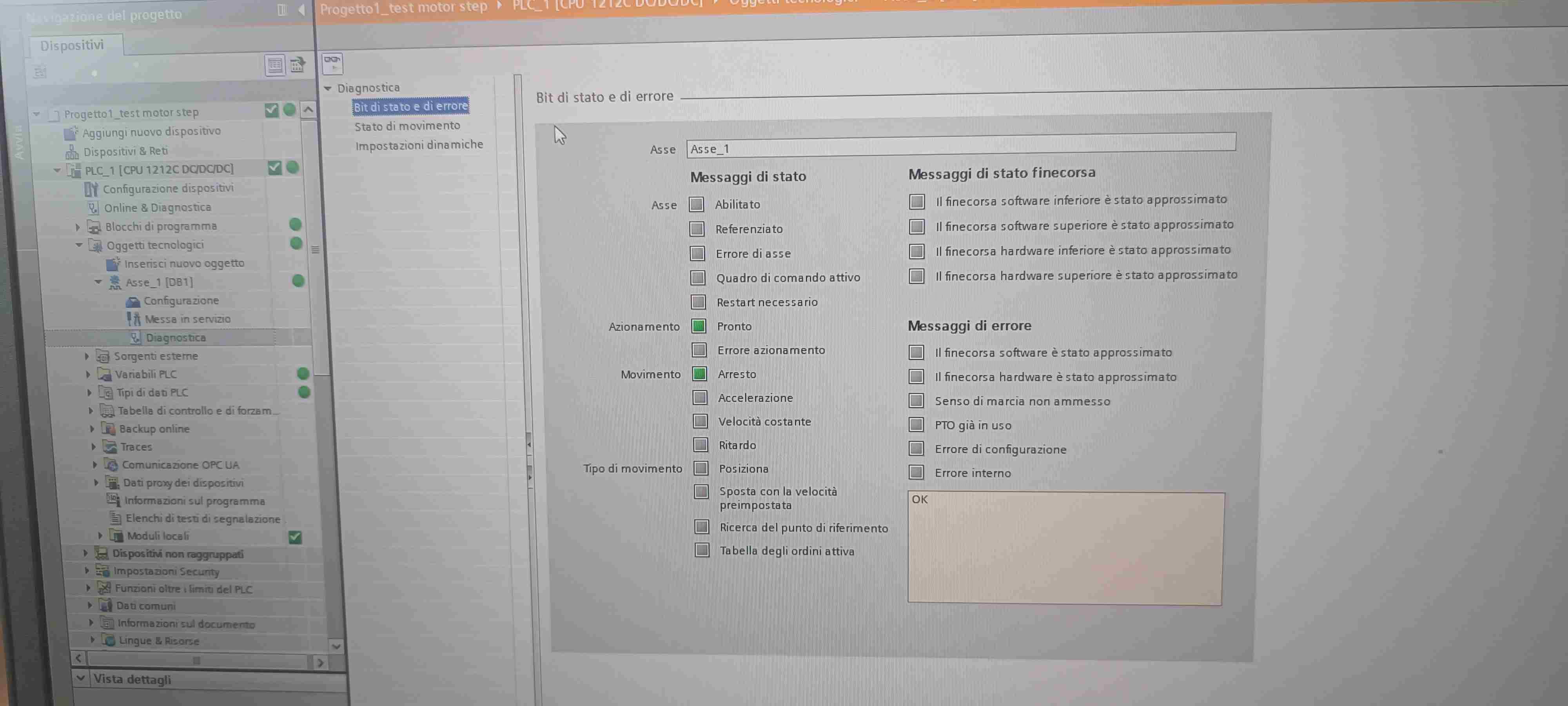

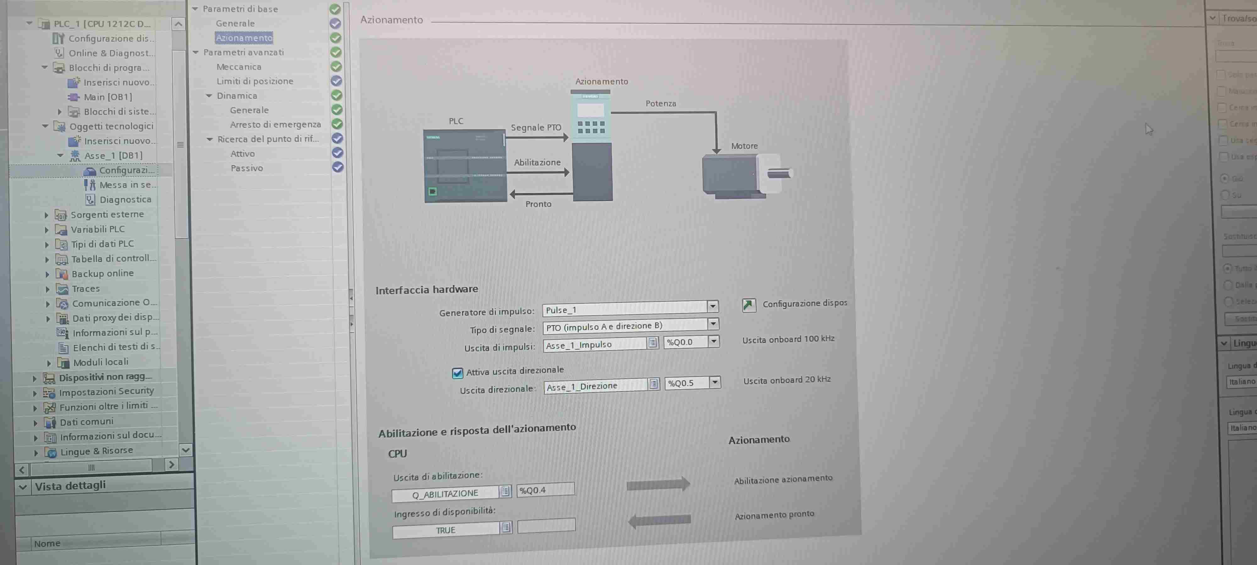

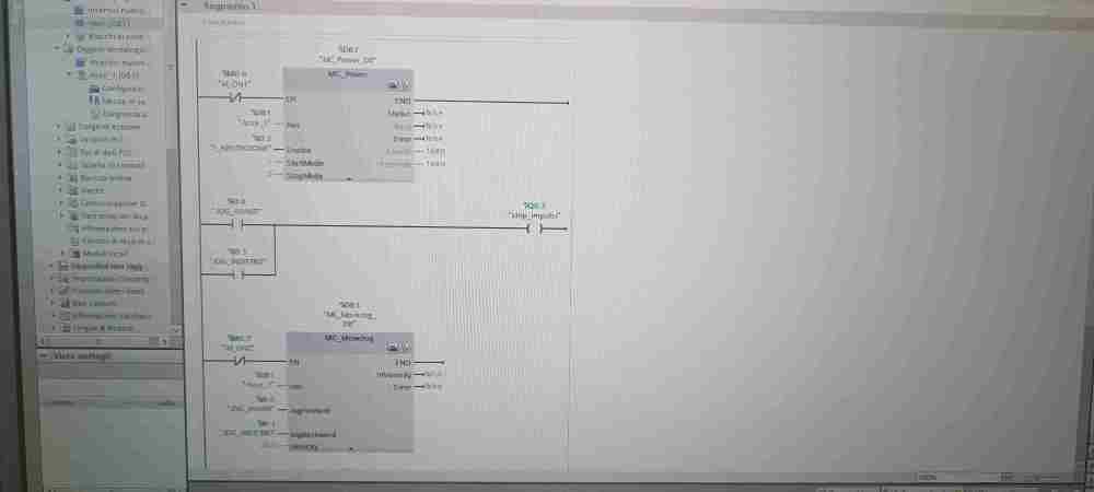

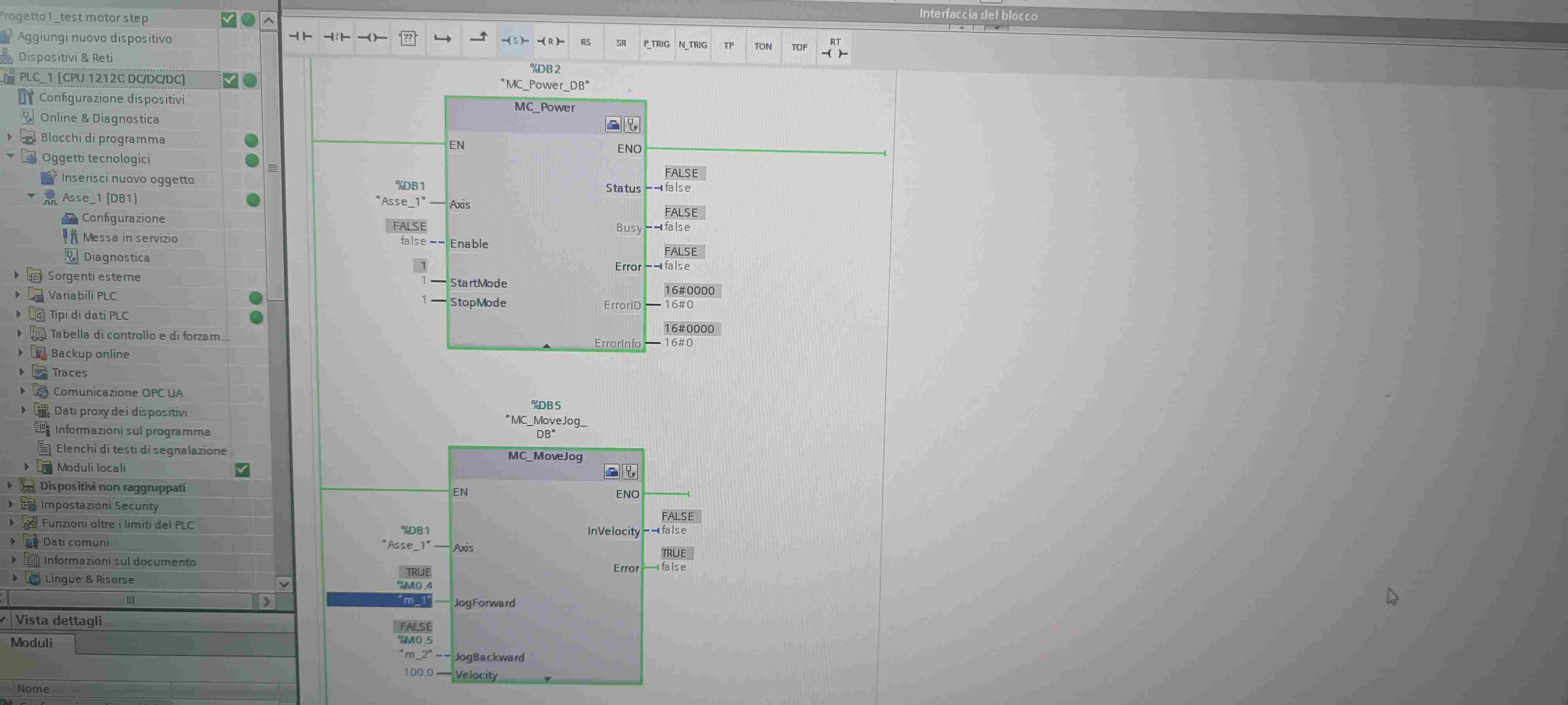

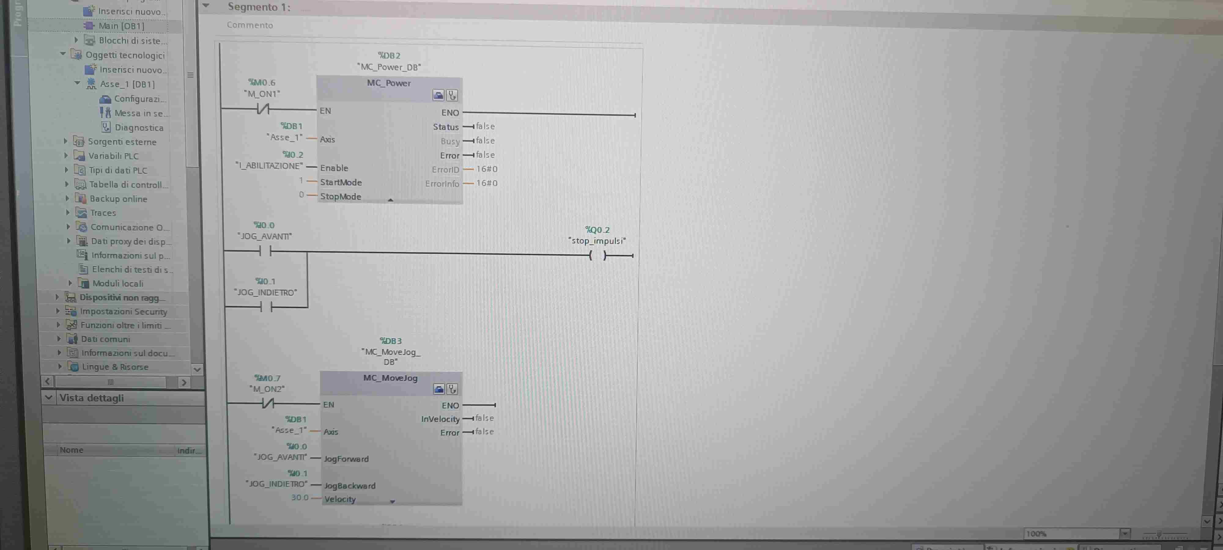

TONYSR Inserito: 18 giugno 2024 Segnala Inserito: 18 giugno 2024 Buongiorno a tutti e grazie anticipate a chi mi aiuterà. In breve, devo comandare un motore passo passo con gli oggetti tecnologici a disposizione su Tia V16. Utilizzo un Drive STEPPERONLINE DM542T E UN MOTOR 23HS30-3004S. LA PARTE DI CONFIGURAZIONE AZIONAMENTO è OK, TANTO è VERO CHE IN FASE DI DIAGNOSTICA RIESCO A FARLO MUOVERE. ANDANDO A SCRIVERE IL PROGRAMMA INVECE, HO UTILIZZATO DUE BLOCCHI FONDAMENTALI: MC_POWER (PER ABILITARE L'AZIONAMENTO) E MC_MOVE_JOG. DO TUTTE LE DOVUTE ABILITAZIONI MA NON RIESCO A FARLO GIRARE. Non è che qualcuno ha un qualche esercizio /programma gia fatto per poter capire dove e cosa sbaglio?
batta Inserita: 18 giugno 2024 Segnala Inserita: 18 giugno 2024 Un po' scarno come indicazioni. I blocchi MC_POWER e MC_MOVE_JOG restituiscono errori o sembra tutto ok? Che uscite usi per pilotare lo stepper? Come hai configurato le uscite? Come hai cablato il sistema? Inoltre, tieni presente che, di solito, in questi drive per stepper (non ne ho mai capito il motivo), l'ingresso Enable è gestito al contrario: segnale alto significa drive disabilitato. Devi togliere l'enable per far girare il motore.
TONYSR Inserita: 18 giugno 2024 Autore Segnala Inserita: 18 giugno 2024 INTANTO GRAZIE PER LA RISPOSTA. ALLORA, CERCO DI SPEGARMI MEGLIO: HO CONFIGURATO SULLA CPU L'USCITA IMPULSI DOVE Q0.0 SONO GLI IMPULSI E Q0.5 è LA DIREZIONE. PER QUANTO RIGUARDA L'ABILITAZIONE (Q0.4) SI ....ME NE SONO ACCORTO ANCHE IO DEL FUNZIONAMENTO AL CONTRARIO!! Allego due foto e premetto che non è il programma di gestione, ma volevo solo capire prima di progettare, come funzionasse. SULLA PARTE DRIVE INVECE, HO COLLEGATO I DUE AVVOLGIMENTI AL MOTORE. ENA , DIR E IMP ESSENDO IN LOGICA PNP , LI HO COLLEGATE CON I GND IN COMUNE.
Alessio Menditto Inserita: 18 giugno 2024 Segnala Inserita: 18 giugno 2024 Tony per carità NON scrivere in maiuscolo.
batta Inserita: 18 giugno 2024 Segnala Inserita: 18 giugno 2024 (modificato) Da una rapida occhiata la configurazione sembra andare bene. Nel programma, invece, devi assolutamente togliere i merker M0.6 e M0.7. Magari sono sempre OFF e non causerebbero anomalie, ma proprio non servono. Il richiamo delle funzioni MC_xxx deve sempre essere abilitato. Qualche indicazione in più la potremmo avere vedendo lo stato online. Domanda: ma gli ingressi del drive sono 24 Vdc o 5 Vdc? Il 18/06/2024 alle 11:42 , TONYSR ha scritto: SULLA PARTE DRIVE INVECE, HO COLLEGATO I DUE AVVOLGIMENTI AL MOTORE. Expand Qui non capisco cosa vuoi dire. Modificato: 18 giugno 2024 da batta
TONYSR Inserita: 19 giugno 2024 Autore Segnala Inserita: 19 giugno 2024 Il 18/06/2024 alle 16:46 , batta ha scritto: Da una rapida occhiata la configurazione sembra andare bene. Nel programma, invece, devi assolutamente togliere i merker M0.6 e M0.7. Magari sono sempre OFF e non causerebbero anomalie, ma proprio non servono. Il richiamo delle funzioni MC_xxx deve sempre essere abilitato. Qualche indicazione in più la potremmo avere vedendo lo stato online. Domanda: ma gli ingressi del drive sono 24 Vdc o 5 Vdc? Qui non capisco cosa vuoi dire. Expand Il 18/06/2024 alle 11:58 , Alessio Menditto ha scritto: Scusa Alessio, non me ne sono accorto! Expand Il 18/06/2024 alle 11:58 , Alessio Menditto ha scritto: Tony per carità NON scrivere in maiuscolo. Expand INTANTO GRAZIE PER LA RISPOSTA. ALLORA, CERCO DI SPEGARMI MEGLIO: HO CONFIGURATO SULLA CPU L'USCITA IMPULSI DOVE Q0.0 SONO GLI IMPULSI E Q0.5 è LA DIREZIONE. PER QUANTO RIGUARDA L'ABILITAZIONE (Q0.4) SI ....ME NE SONO ACCORTO ANCHE IO DEL FUNZIONAMENTO AL CONTRARIO!! Allego due foto e premetto che non è il programma di gestione, ma volevo solo capire prima di progettare, come funzionasse. SULLA PARTE DRIVE INVECE, HO COLLEGATO I DUE AVVOLGIMENTI AL MOTORE. ENA , DIR E IMP ESSENDO IN LOGICA PNP , LI HO COLLEGATE CON I GND IN COMUNE.
Alessio Menditto Inserita: 19 giugno 2024 Segnala Inserita: 19 giugno 2024 Il 19/06/2024 alle 11:49 , TONYSR ha scritto: INTANTO GRAZIE PER LA RISPOSTA. ALLORA, CERCO DI SPEGARMI MEGLIO: Expand Tony ancora una parola in maiuscolo e CHIUDO LA DISCUSSIONE.
TONYSR Inserita: 19 giugno 2024 Autore Segnala Inserita: 19 giugno 2024 Ok, ho eliminato i Merker in modo da avere i richiami dei blocchi sempre attivi. Nulla da fare , sclero! Ho notato che dalla diagnostica online, il motore è pronto, fermo ma non abilitato. Chiedo: l'uscita di abilitazione, non si attiva in automatico? avendola dichiarata assieme al contatore di impulsi sulla configurazione azionamento? Batta, gli ingressi possono essere configurati sia 5v che 24v. Ovviamente sono configurati a 24V.
batta Inserita: 19 giugno 2024 Segnala Inserita: 19 giugno 2024 (modificato) Ma hi visto che MC_MoveJog ti dà errore? Devi guardare il codice dell'errore e risolvere l'errore. Se espandi il box MC_MoveJog ti fa vedere anche ErrorID e ErrorInfo. In quanto all'uscita di abilitazione, la devi gestire tu. Del resto, non è configurata da nessuna parte, quindi, non puoi pretendere che il sistema, da solo, sappia quale uscita tu hai usato per l'enable. Essendo che l'ingresso del drive più che un'abilitazione è un'inibizione, potresti usare l'uscita Status di MC_Power per togliere l'inibizione al drive. Per quanto riguarda invece lo scrivere in maiuscolo, oltre che essere bruttissimo da vedere, secondo la netiquette del web, significa urlare. Modificato: 19 giugno 2024 da batta
Mattia Spoldi Inserita: 19 giugno 2024 Segnala Inserita: 19 giugno 2024 nella foto dove usi la MC_Power, non alzi il bit di enable, se non alzi quello, la Q0.4 non si alza e non muovi il motore
TONYSR Inserita: 20 giugno 2024 Autore Segnala Inserita: 20 giugno 2024 Il 18/06/2024 alle 16:46 , batta ha scritto: Da una rapida occhiata la configurazione sembra andare bene. Nel programma, invece, devi assolutamente togliere i merker M0.6 e M0.7. Magari sono sempre OFF e non causerebbero anomalie, ma proprio non servono. Il richiamo delle funzioni MC_xxx deve sempre essere abilitato. Qualche indicazione in più la potremmo avere vedendo lo stato online. Domanda: ma gli ingressi del drive sono 24 Vdc o 5 Vdc? Qui non capisco cosa vuoi dire. Expand Il 18/06/2024 alle 11:58 , Alessio Menditto ha scritto: Scusa Alessio, non me ne sono accorto! Expand Il 18/06/2024 alle 11:58 , Alessio Menditto ha scritto: Tony per carità NON scrivere in maiuscolo. Expand INTANTO GRAZIE PER LA RISPOSTA. ALLORA, CERCO DI SPEGARMI MEGLIO: HO CONFIGURATO SULLA CPU L'USCITA IMPULSI DOVE Q0.0 SONO GLI IMPULSI E Q0.5 è LA DIREZIONE. PER QUANTO RIGUARDA L'ABILITAZIONE (Q0.4) SI ....ME NE SONO ACCORTO ANCHE IO DEL FUNZIONAMENTO AL CONTRARIO!! Allego due foto e premetto che non è il programma di gestione, ma volevo solo capire prima di progettare, come funzionasse. SULLA PARTE DRIVE INVECE, HO COLLEGATO I DUE AVVOLGIMENTI AL MOTORE. ENA , DIR E IMP ESSENDO IN LOGICA PNP , LI HO COLLEGATE CON I GND IN COMUNE. Mi scuso per la scrittura maiuscola, non è fatto apposta. Allora, per fare il punto: Mattia, ho alzato il bit di Enable ed effettivamente l'uscita di abilitazione che avevo dichiarato sulla CPU va su in automatico, come presupponevo. Non si muoveva , semplicemente perche avevo impostato una velocità maggiore di quella di targa del motore. Avevo il "problema veramente sotto il naso" ma non me ne accorgevo. Grazie al vostro supporto però ho capito. Vi ringrazio tutti e al prossimo post!
