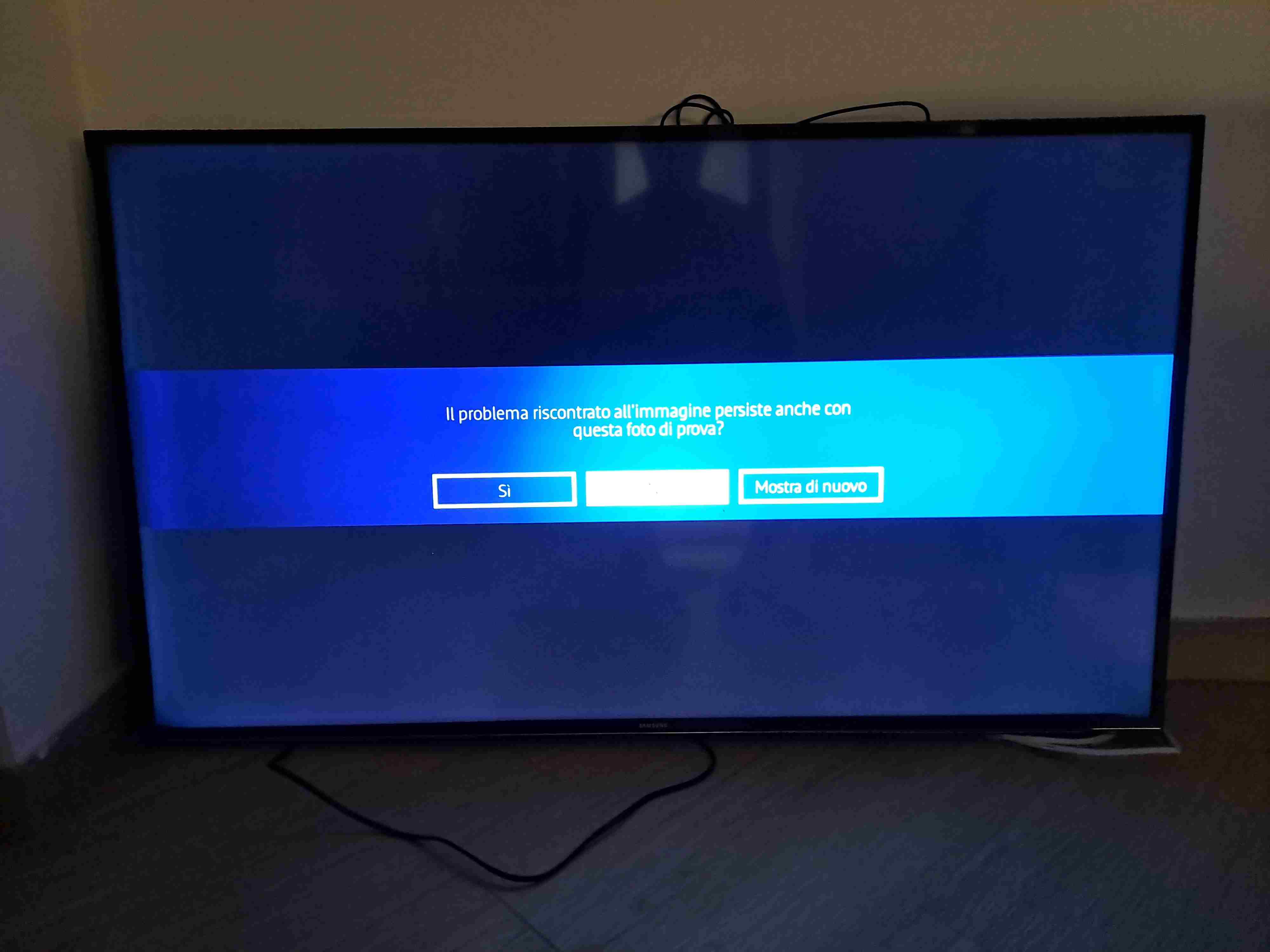

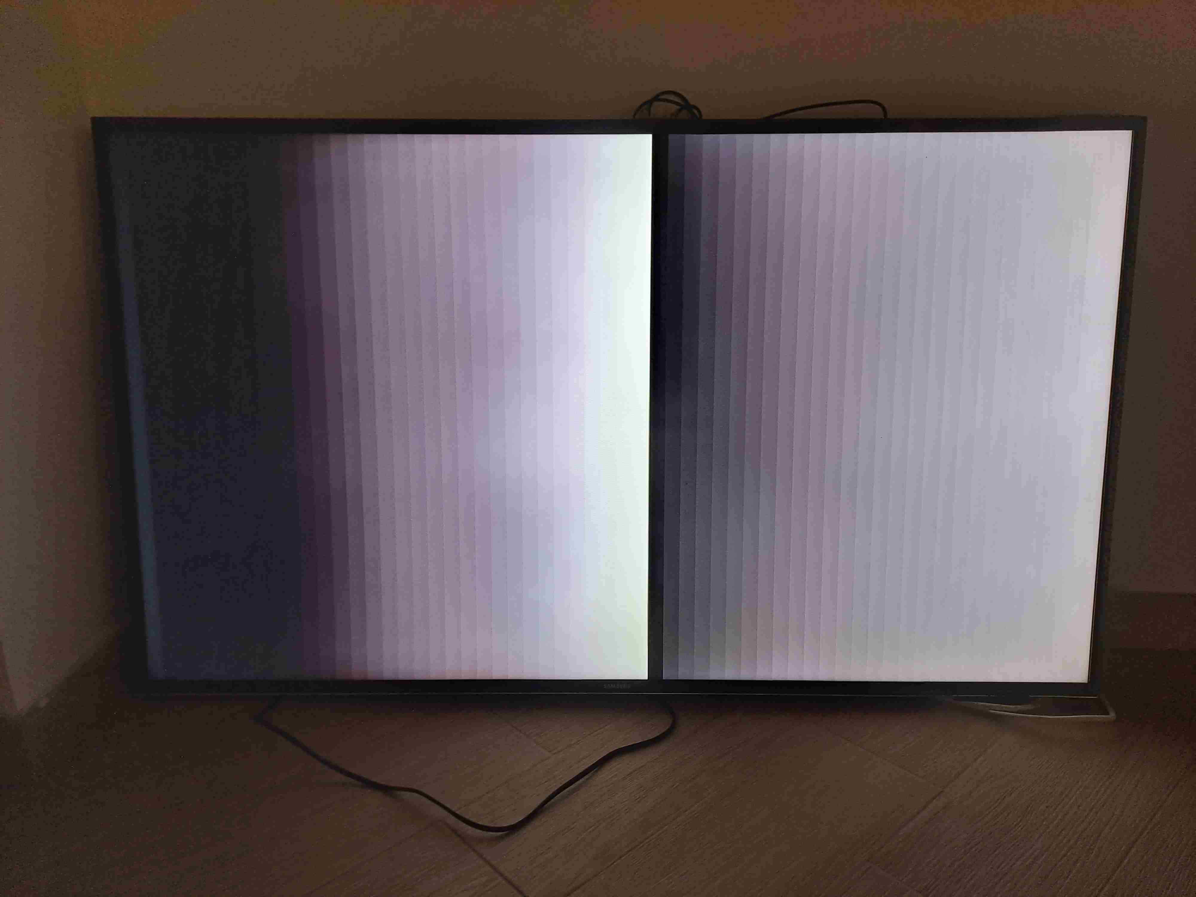

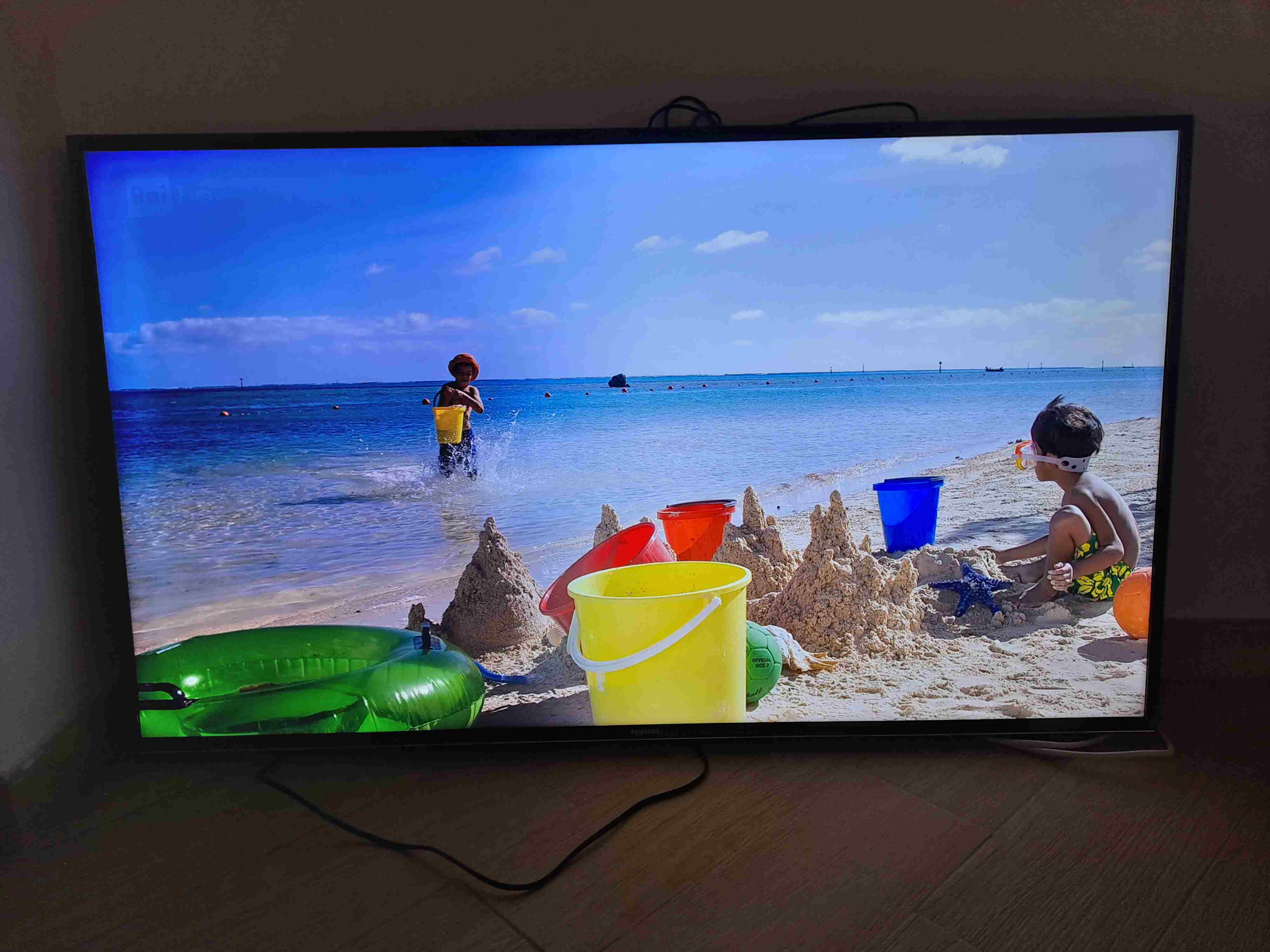

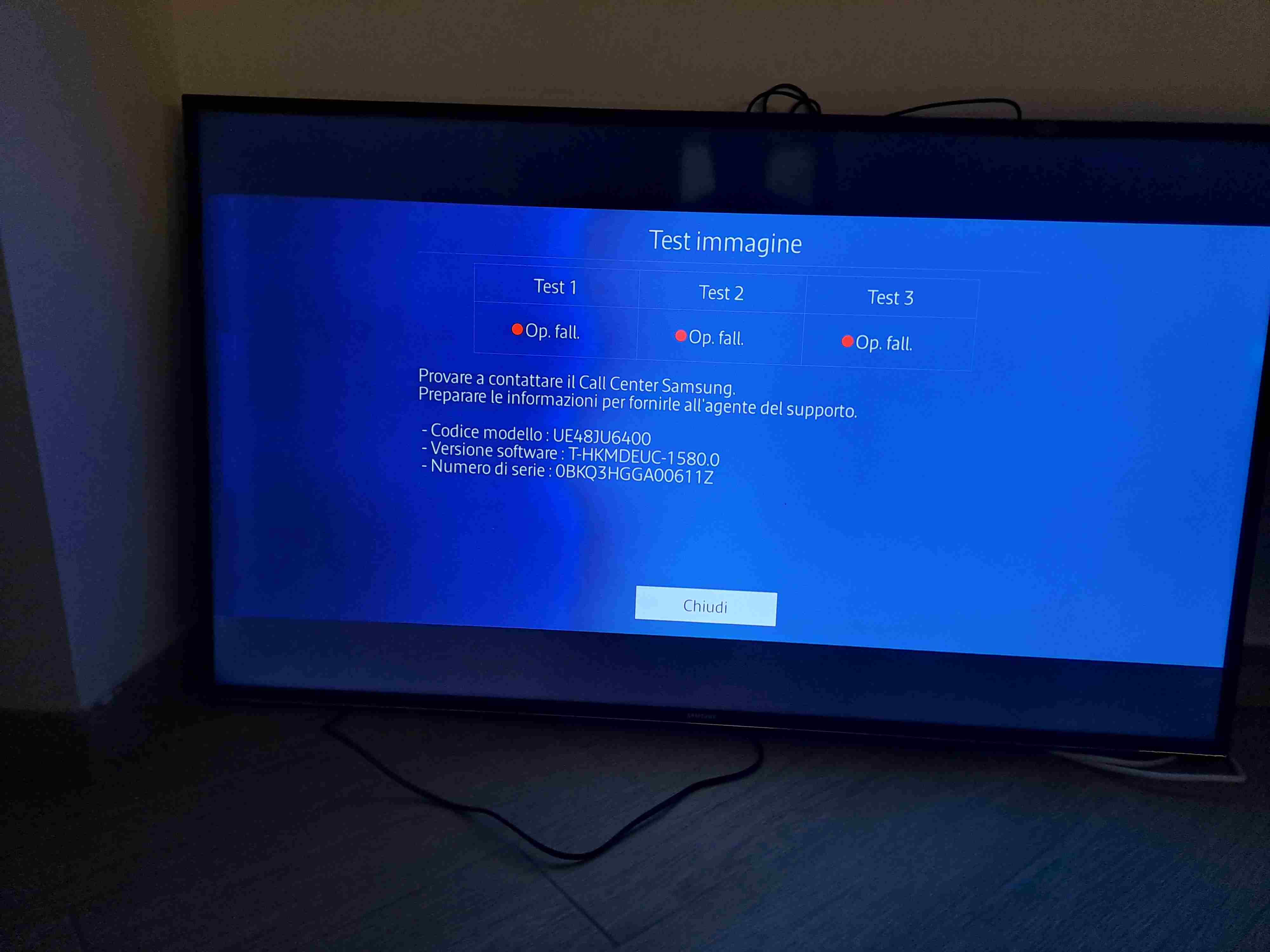

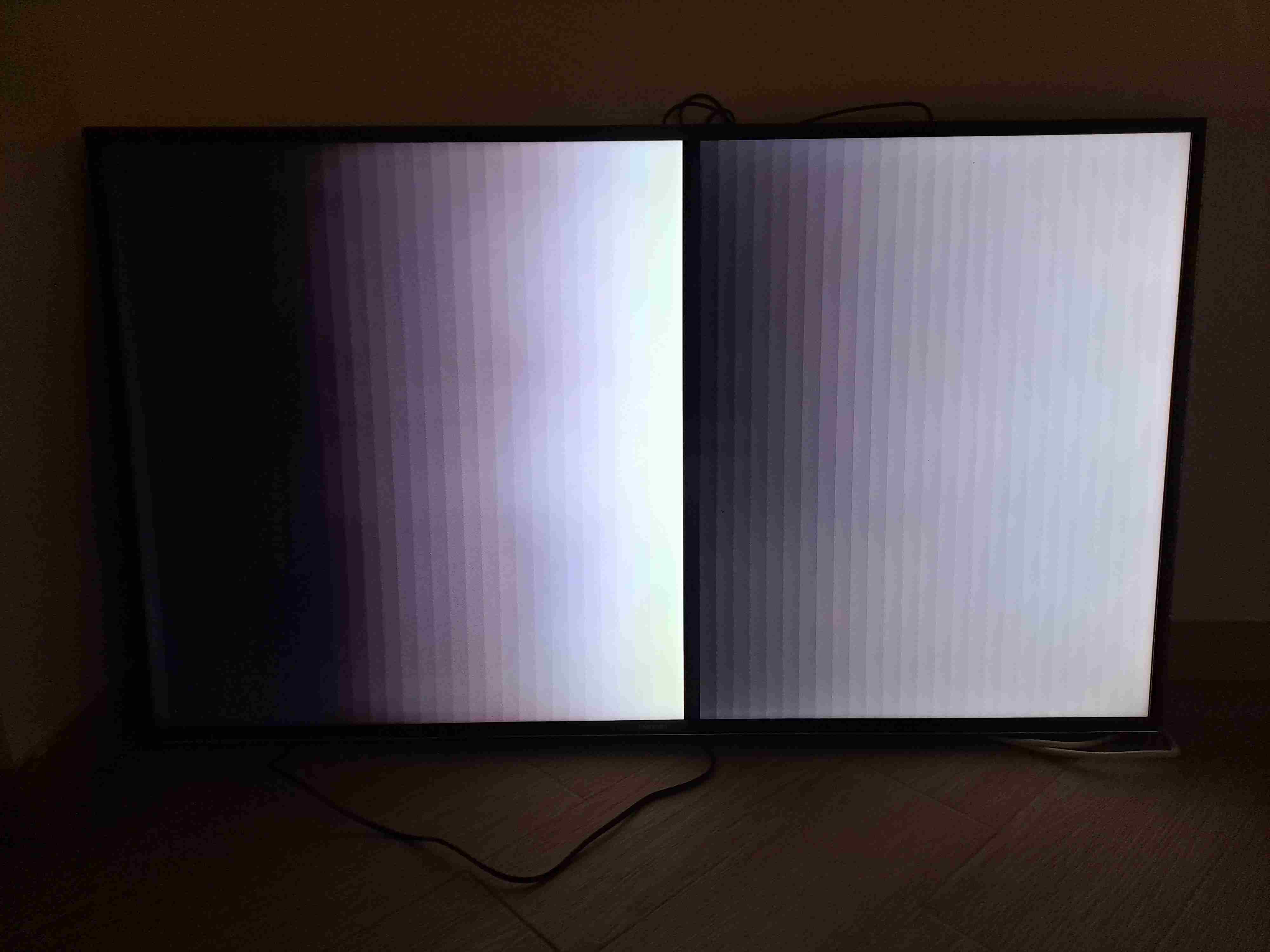

Tv samsung Ue48ju6400 schermo lato sinistro scuro
Buongiorno a tutti,vi seguo oramai da più di un decennio prendendo spunti per fare il nostro lavoro.
Ho preso un tv che si accendeva e spegneva in continuazione riscontrando le barre led guaste. Le Sostituisco e con stupore noto la parte sx più scura.rismonto tutto e le barre sono tutte accese con le tensioni corrette.Altra anomalia sempre nella parte sx le immagini in movimento strisciano .
Scusatemi ma non so dove intervenire.
Riccardo Ottaviucci
23 minuti fa, mizio1309 ha scritto:
Scusatemi ma non so dove intervenire
infatti non è facile intervenire poichè quasi sicuramente si tratta di un guasto al pannello,magari dovuto alle operazioni per la sostituzione delle strische led.
Si possono tentare i soliti mascheramenti dei pin sui flex che vanno dalla t-con al pannello,sfruttando la ridondanza del lato destro,ma non sarà facile
Grazie per la risposta, ma non potrebbe essere la tcon?
Riccardo Ottaviucci
7 ore fa, mizio1309 ha scritto:
ma non potrebbe essere la tcon?
non si può escludere a priori e visto il costo si può tentare la sostituzione
Grazie per la risposta, ma non potrebbe essere la tcon?
Grazie per l'interesse
