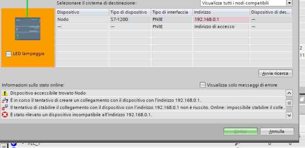

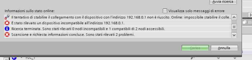

1214 non risponde al caricamento
Premessa: stamattina ho cercato di caricare una configurazione HW di una 212 in una 214. Da quel momento non riesco a entrare per scaricare la configurazione giusta. Mi appare all'inizio che trova il dispositivo compatibile poi però non lo connette, mi viene una casella color violaceo (come da immagine) coi messaggi che potete leggere nelle immagini. Proneta mi dice che il plc c'è...sic...Il PC è connesso tramite il solito adapter che utilizzo ormai da sempre per scaricare sul plc senza mai problemi!
Risolto. Non mi ero reso conto che avevo una connessione aperta con "zero tier" e chiusa quella tutto a posto. L'unica cosa strana è che non è la prima volta che succede di dimenticarmi una connessione aperta con zero tier e non ho mai avuto problemi....boh...
L'importante è capire da cosa dipendeva il problema. Bene anche la condivisione della soluzione.
