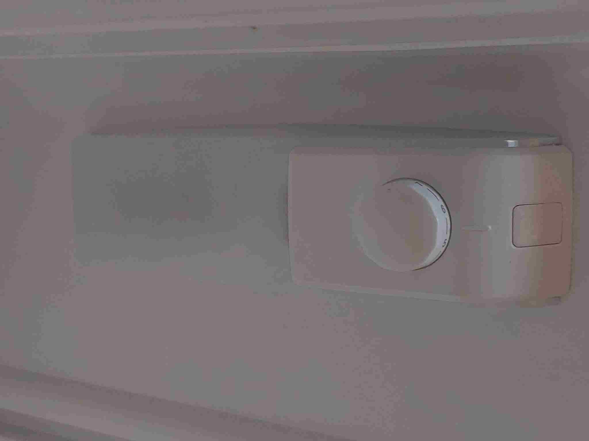

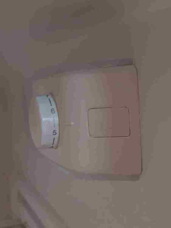

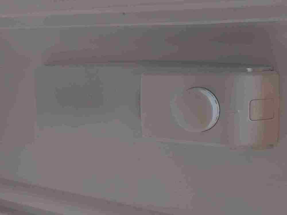

Matteop3 Inserito: 19 giugno 2024 Segnala Inserito: 19 giugno 2024 Buongiorno, devo sostituire il termostato del frigo, ma non riesco a capire come si smonta il suo alloggiamento. So che devo togliere la manopola, ma non riesco a capire dove possa trovarsi la vite di fissaggio e soprattutto i vari incastri. Qualcuno ha già avuto a che fare con un alloggiamento come quello nella foto? Grazie mille, Matteo
Stefano Dalmo Inserita: 19 giugno 2024 Segnala Inserita: 19 giugno 2024 (modificato) Intanto tira fuori la manopola , così ti accerti che non ci siano viti oltre il dado centrale , tanto sempre la devi togliere, poi Smonta la parabola sulla lampadina , in genere la vite sta lì sotto , poi una volta svitata , si tira tutto il supporto in avanti per liberarlo dai fermi . Modificato: 19 giugno 2024 da Stefano Dalmo
Matteop3 Inserita: 19 giugno 2024 Autore Segnala Inserita: 19 giugno 2024 Il problema è che non riesco a smontarla...leggendo per altri casi dovrebbero esserci dei ganci da schiacciare, ma provando in vari punti non si sente niente. La copertura è dei led, e sembra incastrata nell'alloggiamento del termostato. Nella seconda foto si vede un rettangolino bianco davanti all'alloggiamento del termostato. Che vada rimosso e la vite sia li sotto? Sembra che dal centro sia più attaccato al frigo.
michpao Inserita: 21 giugno 2024 Segnala Inserita: 21 giugno 2024 (modificato) Il 19/06/2024 alle 15:47 , Stefano Dalmo ha scritto: Intanto tira fuori la manopola , così ti accerti che non ci siano viti oltre il dado centrale , tanto sempre la devi togliere, poi Smonta la parabola sulla lampadina , in genere la vite sta lì sotto , poi una volta svitata , si tira tutto il supporto in avanti per liberarlo dai fermi . Non c’è niente da schiacciare, prima devi fare forza e togliere la manopola con indicati i numeri sopra (è di un termostato classico) poi sotto trovi il dado esagonale da svitare …. Modificato: 21 giugno 2024 da michpao
Stefano Dalmo Inserita: 21 giugno 2024 Segnala Inserita: 21 giugno 2024 Dalla foto non era chiaro , ma Se quel riquadro che si vede avanti non è il pulsante della luce , con un piccolo cacciavite a spacco , cerca di sganciarlo , e vedi sotto se c’è la vite di blocco .
