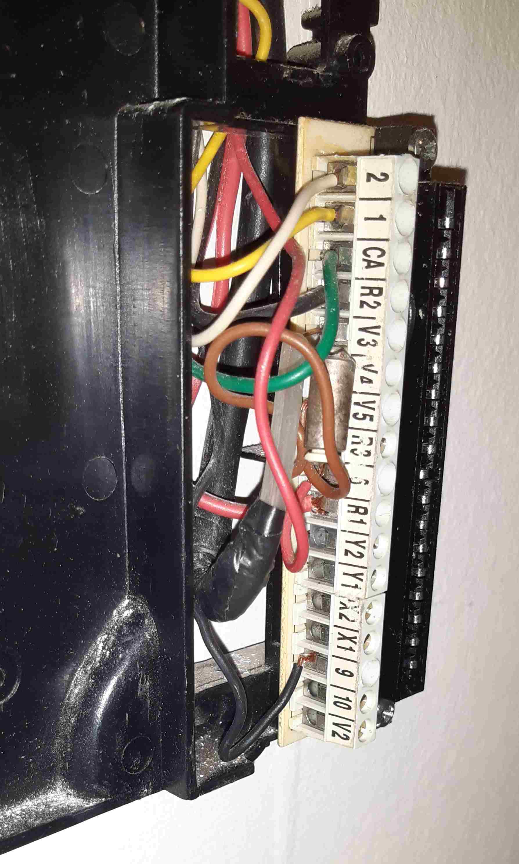

mike_8976 Inserito: 19 giugno 2024 Segnala Inserito: 19 giugno 2024 (modificato) Buon pomeriggio, nel mio condominio ho un impianto videocitofonico del 1999 con urmet domus scout 1204, 2 posti esterni, uno principale con video e uno secondario interno solo audio. Vorrei realizzare un automatismo che in seguito ad una chiamata da uno dei due posti esterni , possa aprire il cancello senza dover alzare la cornetta. Ho già fatto un primo test collegando ai morsetti 9 e 6 due fili che ho collegato ad un pulsante esterno, il cancello si apre solo se lascio alzata la cornetta. Spero ci sia una soluzione e possiate darmi una mano a trovarla. Allego foto della morsettiera. Grazie in anticipo. Modificato: 19 giugno 2024 da mike_8976
Roberto Garoscio Inserita: 19 giugno 2024 Segnala Inserita: 19 giugno 2024 1 ora fa, mike_8976 ha scritto: Ho già fatto un primo test collegando ai morsetti 9 e 6 due fili che ho collegato ad un pulsante esterno, il cancello si apre solo se lascio alzata la cornetta. Prova meglio, non è possibile che apra solo con cornetta sollevata.
mike_8976 Inserita: 19 giugno 2024 Autore Segnala Inserita: 19 giugno 2024 49 minuti fa, Roberto Garoscio ha scritto: Prova meglio, non è possibile che apra solo con cornetta sollevata. Quindi è corretto l'utilizzo dei fili 6 e 9 ?
Roberto Garoscio Inserita: 19 giugno 2024 Segnala Inserita: 19 giugno 2024 2 ore fa, mike_8976 ha scritto: Quindi è corretto l'utilizzo dei fili 6 e 9 ? Si, anche 9 e R1, diciamo che R1 e 6 devono essere in collegamento tra loro.
mike_8976 Inserita: 21 giugno 2024 Autore Segnala Inserita: 21 giugno 2024 Il 19/6/2024 alle 23:04 , Roberto Garoscio ha scritto: Si, anche 9 e R1, diciamo che R1 e 6 devono essere in collegamento tra loro. Grazie Roberto, funziona! Ho controllato la continuità dei fili aggiunti ai morsetti 6 e 9 ed uno di questi non dava sempre continuità. Ho sostituito i due fili ed ho aperto i due cancelli con citofono chiuso. Per completare l'automatismo mi occorre collegare all'input del mio oggettino di automazione il filo che alimenta la suoneria del citofono in modo da attivare una notifica che mi avvisa che hanno suonato al citofono. Posso utilizzare il morsetto CA? Grazie ancora
Roberto Garoscio Inserita: 21 giugno 2024 Segnala Inserita: 21 giugno 2024 1 ora fa, mike_8976 ha scritto: Per completare l'automatismo mi occorre collegare all'input del mio oggettino di automazione il filo che alimenta la suoneria del citofono in modo da attivare una notifica che mi avvisa che hanno suonato al citofono. Posso utilizzare il morsetto CA? Si, con R1 o 6
