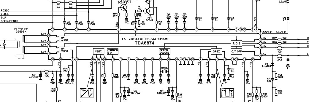

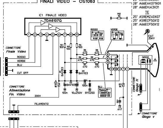

Mivar 25 s4 - problemi di colore e orizzontale stretto -
Ciao a tutti, premetto che non ho mai messo mani dentro una tv a tubo quindi se scrivo bestiate sapete il motivo.
la tv in oggetto (di cui non ho lo schema), è nuova di zecca e ha funzionato perfettamente per circa 20 ore non consecutive. Tutto perfetto ma di botto ha iniziato prima a cambiare intensità luminosa in modo intermittente smorzando i colori e portandoli a un azzurro blu predominante. La uso via scart con incresso av1 (il due non vede nulla se non disturbi), e appena metto una sorgente video i colori sono perfetti per un paio di secondi, poi si 'smorzano'. Dopo due giorni è peggiorata drasticamente, si è ridotto (almeno pare) l'orizzontale e i colori sono sempre più scuri. Se stacco la sorgente video e la riattacco torna a posto per i fatidici 2 secondi scarsi. Non sfarfalla, l'immagine non è deformata, non c'è effetto clessidra ne altro. prima di scrivere ho spulciato il forum nella speranza di trovare un difetto simile, ma senza fortuna. Qualche idea a riguardo sulle possibile cause? grazie a tutti anticipatamente
Riccardo Ottaviucci
potrebbe essere un problema di incompatibilità con la sorgente esterna. Puoi provarci un decoder DTT diverso?
No, prima andava benissimo, quindi escludo questa possibilità. Sembra una mancanza di rgb completo, o per tensioni basse o per saldature frette-rotte. Il problema è sicuramente elettronico a livello componente.
Riccardo Ottaviucci
riporto alcuni appunti su questo modello rigurdanti il Croma
e comunque controlla gli elettrolitici sul processore video-sincro
comunque se i colori virano verso l'azzurro io indagherei sulla basetta RGB e sui componenti attorno al finale TDA6107, C4 in particolare
