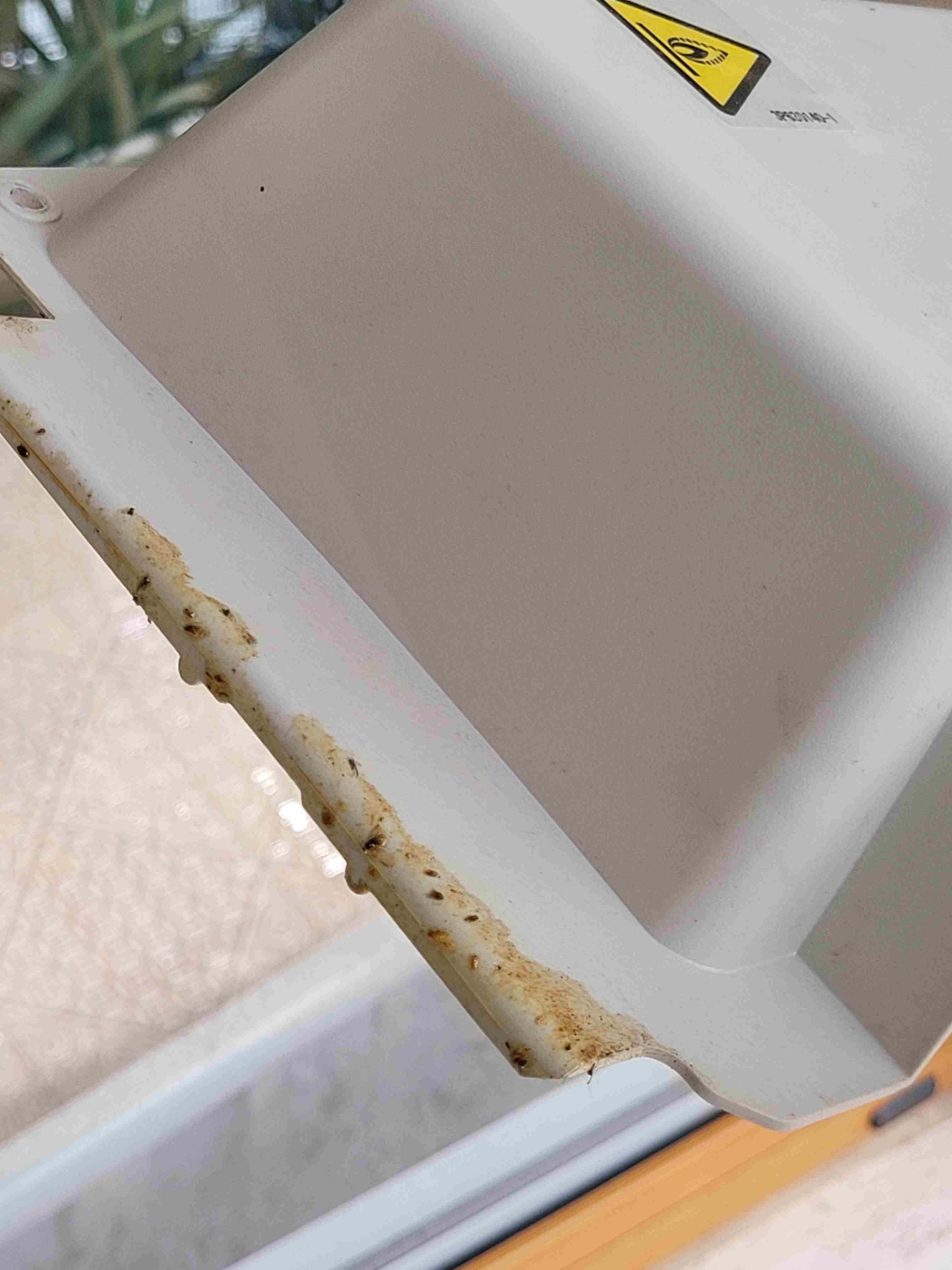

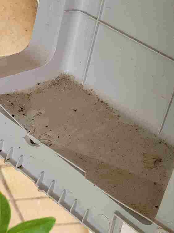

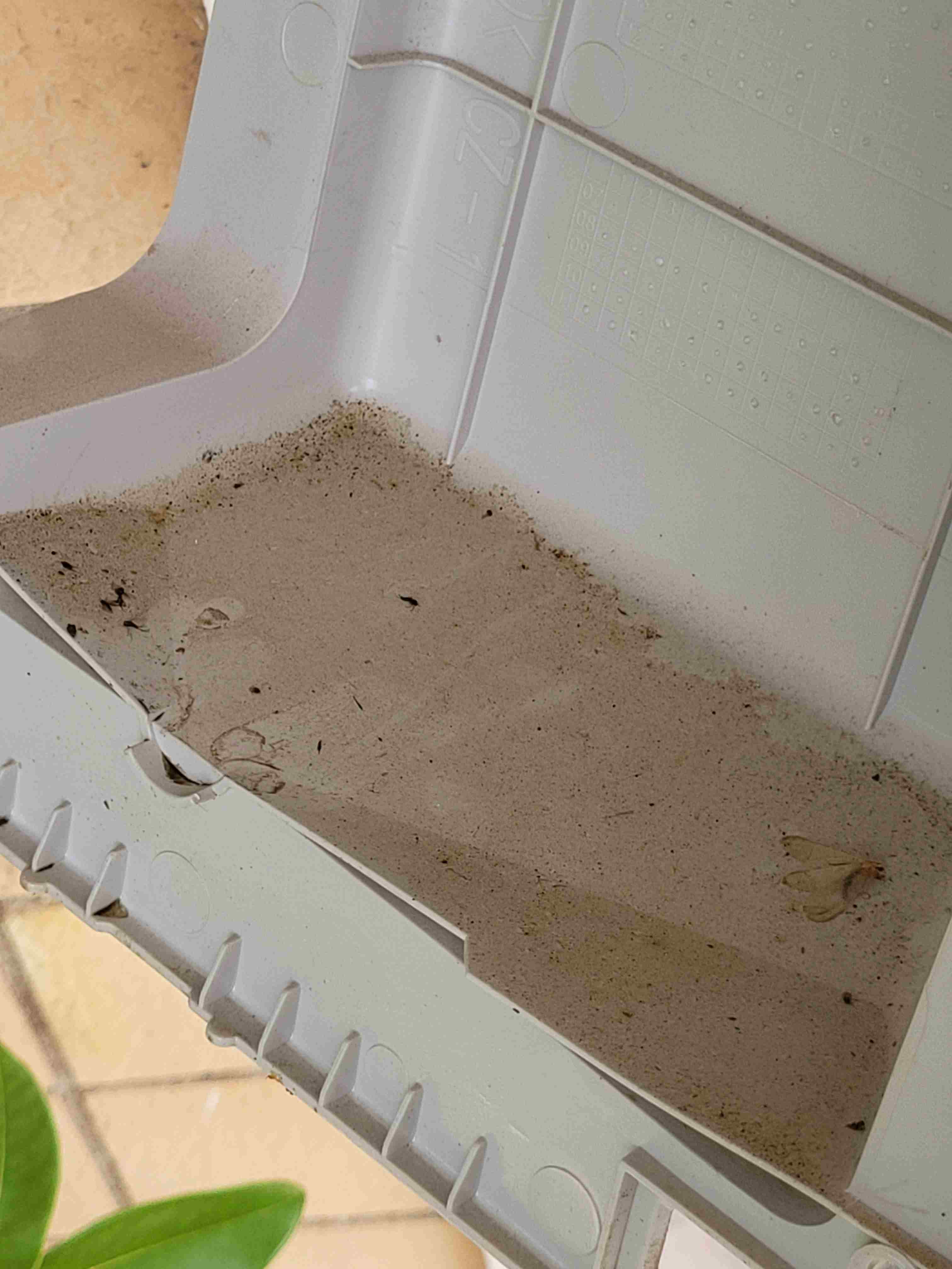

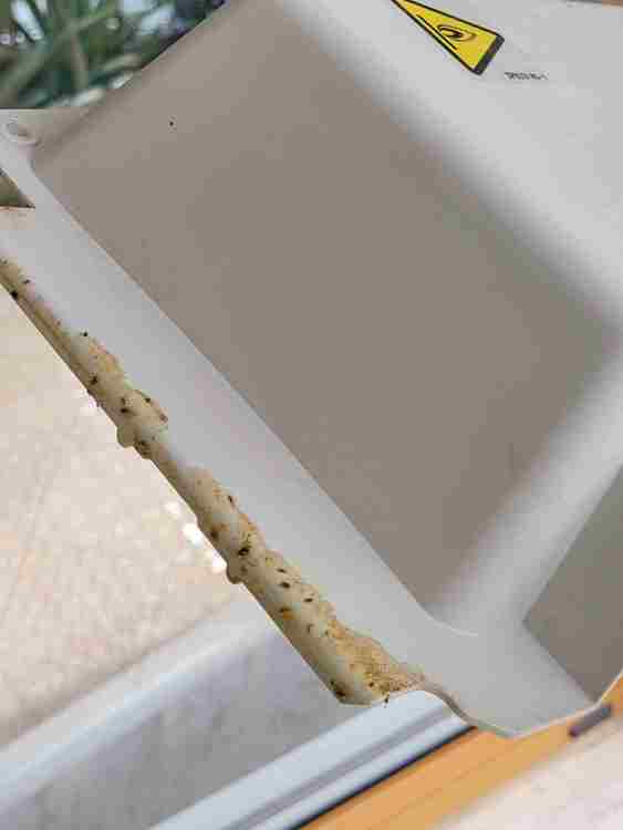

Dual split Daikin del 2023 raffredda poco, poi U0. Next step?
Salve a tutti,
il mio dual split con 2mxm50m e FTXM25R si é bloccato durante la notte con errore U0.
Ho provato a togliere la corrente, riparte ma sembra raffreddare poco. Le unità interne sembrano fare anche un fruscio aggiuntivo che non ricordavo.
L'impianto é stato installato un anno fa.
Quale é secondo voi la causa più probabile? Posso fare qualcosa per chiarire ulteriormente la diagnosi?
Secondo voi meglio ritracciare l'installatore (che non conosco personalmente, l'installazione é avvenuta durante una ristrutturazione) o rivolgermi ad un centro assistenza Daikin?
Modificato: da alb32
Aggiungo un paio di foto. Nella parte bassa del coperchio dei connettori unità esterna c'è una sostanza marrone e appiccicosa. Vi si sono appiccicati de piccoli insetti. E' indice di perdita dai connettori?
Grazie ancora
Modificato: da alb32
ha perso il gas, e probabilmente olio.. io sentirei l'installatore, è ancora in garanzia.
U0 indica mancanza di gas refrigerante.. Ovviamente il tecnico dovrà fare le prove
Grazie, in effetti la sostanza marrone sembra un olio.
