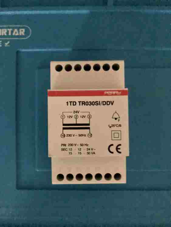

Trasformatore per serratura
Ciao è la mia prima discussione e dovrebbe essere nel posto giusto.
Sto rifacendo l’impianto citofonico e per la serratura ho comprato un trasformatore 12v 12v 30va. Il mio dubbio è come usarlo con la serratura dato che non ha 2 secondari; elettroserratura cisa 12V ac 3 A
Grazie a chi mi può aiutare
Hai bisogno un trasformatore 12V almeno 36VA,
questo a 12V è 15VA.
Calcolando che il tempo di utilizzo e di qualche centinaia di ms potrebbe anche funzionare
Sempre che non ceda in tensione ecc ecc
solo a 12 V non ne trovo
2 ore fa, max.bocca ha scritto:
Sempre che non ceda in tensione
Scusa ma non ho capito
Ho trovato le istruzioni e la corrente nominale e di 2,3 A; quindi dovrebbe andar bene se no o cambio trafo o cerco bobina a 24 V.
E corretto?
Domanda (stupida) se do 24 brucio la bobina?
Esempio ABB TM40/12 esce 4,8,12V @12V 3 e passa Ampère
