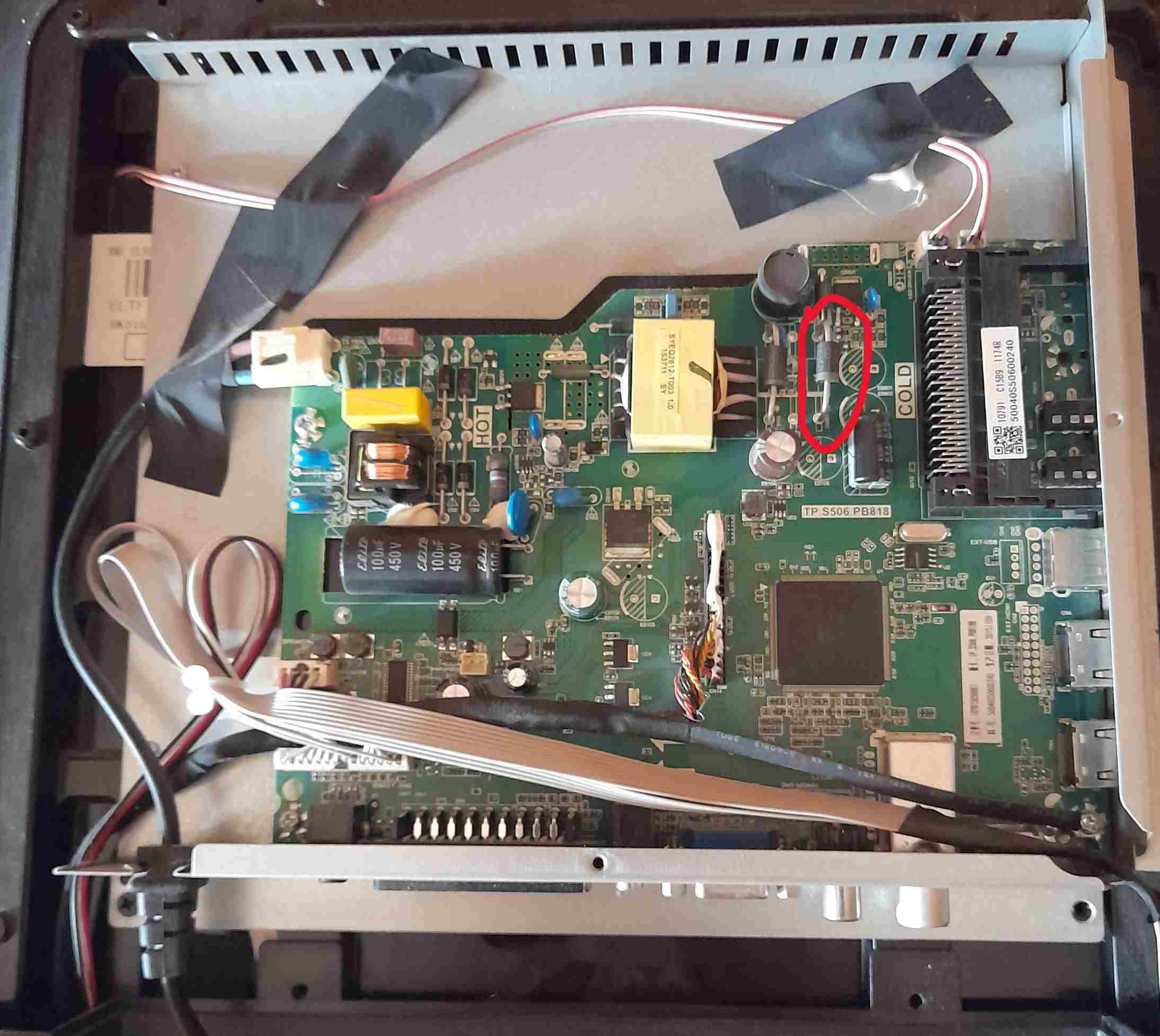

AKAI AKTV 3210 - Audio si , Video no
Leggendo altri casi simile sul forum mi sono reso conto che il problema è nella retroilluminazione.
Così ho provveduto per prima cosa ad analzzare la scheda di alimentazione.
Ho misurato i due diodi raddrizzatori ed ho scoperto che uno è in corto (isolandolo) ; l'altro no.
La sigla del diodo - LT 5134 SB 3150 -  ricercata riferisce di diodo raddrizzatore Scohttky da  200V 3A.
Mi chiedo se c'è un motivo specifico che abbia mandato in corto il diodo  oppure si è guastato di suo ?
Ovvero , ci possono essere altri componenti in avaria ? Perchè con il  tester digitale in possesso non riesco a trovarli.
Allego foto della scheda alimentazione.
scheda alim Akai 32.jpg
Riccardo Ottaviucci
cambialo,dovresti risolvere. Si bruciano anche per la bassa qualità . Se è in parallelo ad un altro uguale cambiali entrambi con tipi di caratteristiche migliori (tensione e corrente di picco)
200 volt e 5 A  si trovano facilmente . Cosa ne pensi ?
Grazie per avermi risposto..
Riccardo Ottaviucci
sempre skottky eh?
14 ore fa, Riccardo Ottaviucci ha scritto:
sempre skottky eh?
200 volt e 5 A  si trovano facilmente . Cosa ne pensi ?
Grazie per avermi risposto..
certamente
grazie
certamente
grazie
