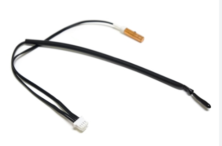

Sonda temperatura Split Samsung
Salvatore Guastafierro
Buonasera,
ho un dubbio per il mio condizionatore Samsung del 2008 (AQ12FBN-X) abbia la/sonda/e temp. ambiente/tubo (cavetto a Y) starata o guasta, perchè automaticamente spegne unità esterna dopo 15-20 min. come se arrivasse a una temperatura fake e la spegne (già da questo inverno ora anche col caldo estremo).  Riparte solo se resettato in alimentazione o dopo 1-2 ore di riposo.
E' stato verificato 2 anni fa lo split - unità esterna, gas tutto ok.  Unica cosa che il tecnico non controllò fu la sonda.
Visto che è un modello datato non trovo ricambio, e volevo prendere anche una non originale per provare. Vedo che online si vendono separate (rame e incapsulata). ma ci sono vari valori Ohmici.
Qualcuno conosce il valore della sonda originale per questi Samsung, grazie.
quella montata è cosi:  image.png.aa179f768f5c9fa13c54cb14f30072a6.png
Modificato: da Salvatore Guastafierro
Salvatore Guastafierro
Salve aggiungo al post inserito ieri, che osservando l'unità esterna, dopo 10 Min da accensione, si forma ghiaccio vicino manopola-tubo piccolo.
Quando  si spegne si "asciuga".
Salvatore Guastafierro
Salve Forum,
nessuno ha qualche suggerimento ?!  Per ora lo chiudo elettricamente, poi si vedrà.
Modificato: da Salvatore Guastafierro
  • 2 months later...
Salvatore Guastafierro
x il Forum
anche se è strano non aver ricevuto nessun suggerimento in 2 mesi, anche se non si conosce forse il modello di clima, comunque aggiorno il Post per correttezza che al 90 % ho risolto autonomamente, anche con la stessa sonda.
Per prassi ho provato (anche se i valori erano corretti) a cambiare il condensatore di avviamento del compressore, per esclusione di età del componente
Per ora da 1 settimana e provato circa 7-8 volte, anche per più di 1 ora continua, il clima sta funzionando.
Modificato: da Salvatore Guastafierro
1 ora fa, Salvatore Guastafierro ha scritto:
Per prassi ho provato (anche se i valori erano corretti) a cambiare il condensatore di avviamento del compressore, per esclusione di età del componente
Se il condensatore non è più efficiente il motore non funziona, però non vedo cosa c'entri con il difetto che hai descritto nel primo messaggio.
Salvatore Guastafierro
Salve Livio,
diciamo che il difetto reale è quello di avviarsi il motore e automaticamente si spegneva dopo 20-30 min, da anno scorso.
Ho provato di tutto dal controllo schede alla verifica del gas se mancava, anche se a fine estate scorsa lo feci riempire dal tecnico.
Presumo visto, unico rimasto da verificare (corretto al tester), che cambiando il condensatore elettrolitico di 16 anni di vita, non si sta spegnendo più.  Può essere che all'inizio  funziona, e poi dopo tempo cessa di drenare la corrente  o falla ?
Nel primo passaggio avevo chiesto, pensando ad una delle sonde che poteva bloccare il circuito per errata lettura, se si poteva reperire per sostituirla. Ma visto che non sono riuscito a trovare il cod. ricambio ci sono ancora le originali.
Modificato: da Salvatore Guastafierro
50 minuti fa, Salvatore Guastafierro ha scritto:
Può essere che all'inizio  funziona, e poi dopo tempo cessa di drenare la corrente  o falla ?
Può essere specialmente se, durante il funzionamento il condensatore si scalda. Diciamo che sia già al limite, inizialmente il motere riesce a apartire, man mano che si scalda il condensatore aumentano le sue perdite e, dopo un certo tempo, il motore, mal alimentato nel suo avvolgimento ausiliario, non è più in grado di assicurare l'erogazione di coppia sufficiente a mantenerlo in rotazione.
Salvatore Guastafierro
1 ora fa, Livio Orsini ha scritto:
Può essere specialmente se, durante il funzionamento il condensatore si scalda. Diciamo che sia già al limite, inizialmente il motere riesce a apartire, man mano che si scalda il condensatore aumentano le sue perdite e, dopo un certo tempo, il motore, mal alimentato nel suo avvolgimento ausiliario, non è più in grado di assicurare l'erogazione di coppia sufficiente a mantenerlo in rotazione.
Presumo che sia quanto riferito, col nuovo condensatore sta andando per ora. Speriamo
