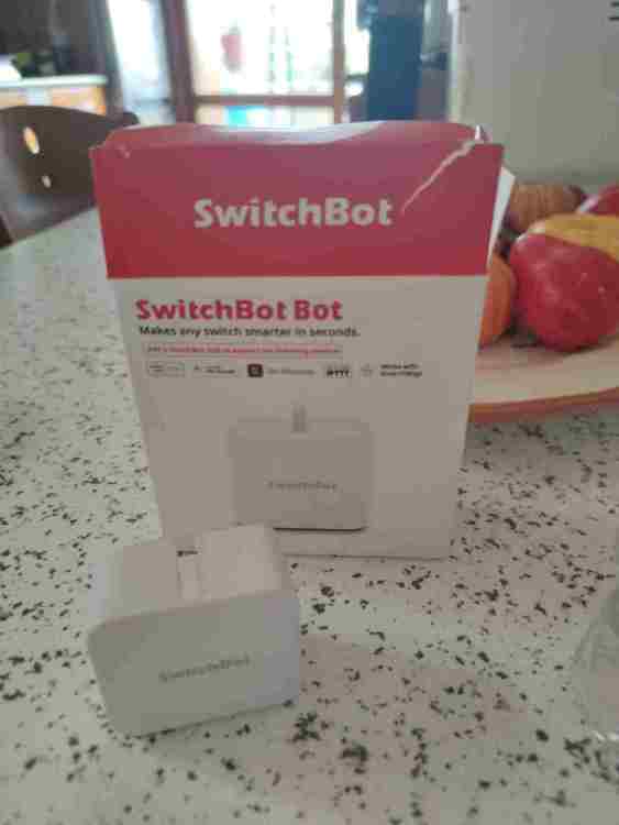

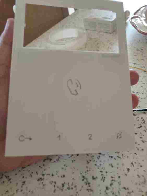

Schippy Inserito: 21 giugno Segnala Share Inserito: 21 giugno Buongiorno, ho anche io questo dilemma.... Come posso simulare il mio dito che preme il pulsante del apri cancello del video citofono che è touch? Vi ringrazio per un eventuale soluzione! Giusto per chiarezza vorrei rendere smart l'apertura del cancelletto del condominio in cui abito Senza modificare l'impianto. Ed utilizzare uno switch bot che mi avanza Link al commento Condividi su altri siti More sharing options...
patatino59 Inserita: 22 giugno Segnala Share Inserita: 22 giugno (modificato) Potresti provare con la punta morbida delle penne per Smartphone, ma se il touch non è capacitivo dubito che possa funzionare. Il corpo umano "porta" con se dei segnali, che opportunamente amplificati, rendono "touch" un pulsante. Nel tuo caso sarebbe come se mettessi un vasetto con della terra al posto di un pozzetto di terra... 😄 La punta in gomma conduttiva chiude il contatto tra due fili di trama del touch screen capacitivo. PS Personalmente ho sempre odiato i pulsanti con sensori, che si bloccavano facilmente, sin dai tempi del loro utilizzo nelle TV Modificato: 22 giugno da patatino59 Link al commento Condividi su altri siti More sharing options...
Schippy Inserita: 22 giugno Autore Segnala Share Inserita: 22 giugno Grazie mille ci provo! Link al commento Condividi su altri siti More sharing options...
Schippy Inserita: 24 giugno Autore Segnala Share Inserita: 24 giugno Purtroppo anche con il Gommino di un pennino di un tablet non funziona!! Uffff😤 Link al commento Condividi su altri siti More sharing options...
MAURIZIO12345 Inserita: 25 luglio Segnala Share Inserita: 25 luglio Ho lo stesso problema con un videocitofono, ho provato pennino, calamita ma nulla, ci sono altre soluzioni? Link al commento Condividi su altri siti More sharing options...
