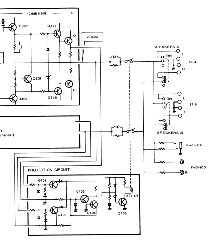

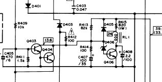

palmieri Inserito: 22 giugno 2024 Segnala Inserito: 22 giugno 2024 Buon giorno. Questo amplificatore e completamente muto anche sulla presa audio cuffia non si sente niente inserendo un segnale sui rispettivi ingressi. Le tensioni sui finali risultano regolari come pure quelle di alimentazioni. Il relè non si sente che scatta all'accensione. Potrebbe stare in protezione ma da cosa non capisco! Mi aiutate per favore? Grazie.
Riccardo Ottaviucci Inserita: 22 giugno 2024 Segnala Inserita: 22 giugno 2024 se non hai il service manual puoi scaricarlo da qui
palmieri Inserita: 22 giugno 2024 Autore Segnala Inserita: 22 giugno 2024 Grazie Riccardo, il manuale di servizio ce lò, solo che non capisco cosa tiene bloccato lo stadio finale e non solo, ma sembra che anche la sezione preamplificazione sia compromessa dal momento che anche in cuffia non si sente l'audio.
Riccardo Ottaviucci Inserita: 22 giugno 2024 Segnala Inserita: 22 giugno 2024 forse la cuffia è alimentata lo stesso dal finale,ovviamente attenuata. Non è escluso un difetto ai finali,se integrati
palmieri Inserita: 22 giugno 2024 Autore Segnala Inserita: 22 giugno 2024 In questo forse hai ragione a proposito dell'audio assente in cuffia. La sezione finali audio e a transistori, mi chiedo però dal momento che ipotizzi un guasto a questi ultimi perchè tutti i fusibili sono intatti ? Forse mi dirai e probabile ci sia un assorbimento anomalo di corrente per cui lo stadio finale si mette in protezione,il relè immagino serve propio a questo. Un assorbimento anomalo di corrente provocato probabilmente dallo stadio finale avrebbe fatto saltare qualche fusibile invece come spiegato sono intatti. Credo si debba seguire il percorso del segnale in ingresso partendo dall'operazionale 4558 sei daccordo?
Riccardo Ottaviucci Inserita: 22 giugno 2024 Segnala Inserita: 22 giugno 2024 non ho guardato lo schema,pensavo fosse il finale inegrato in quegli ibridi che fanno tutto. C'è la sezione muting? Potrebbe essere intervenuta impropriamente. 3 ore fa, palmieri ha scritto: Credo si debba seguire il percorso del segnale in ingresso partendo dall'operazionale 4558 sei daccordo? certamente,generatore e oscilloscopio alla mano
picos Inserita: 23 giugno 2024 Segnala Inserita: 23 giugno 2024 19 ore fa, palmieri ha scritto: Il relè non si sente che scatta all'accensione. La butto li, e se fosse proprio lui?
Riccardo Ottaviucci Inserita: 23 giugno 2024 Segnala Inserita: 23 giugno 2024 (modificato) certo,la prima cosa da testare è il rele,anche se non credo possa essere lui. Guardando lo schema a blocchi si nota che la protezione interviene per problemi ai finali di un canale o dell'altro. sarebbe da stabilire quale dei due canali la fa intervenire. Io testerei anche i componenti del circuito di protezione,le sue alimentazioni ecc per esempio,ci sono i 39V che alimentano il rele? gli elettrolitici non saranno mica un po' scarichi vista l'età? e così via Modificato: 23 giugno 2024 da Riccardo Ottaviucci
