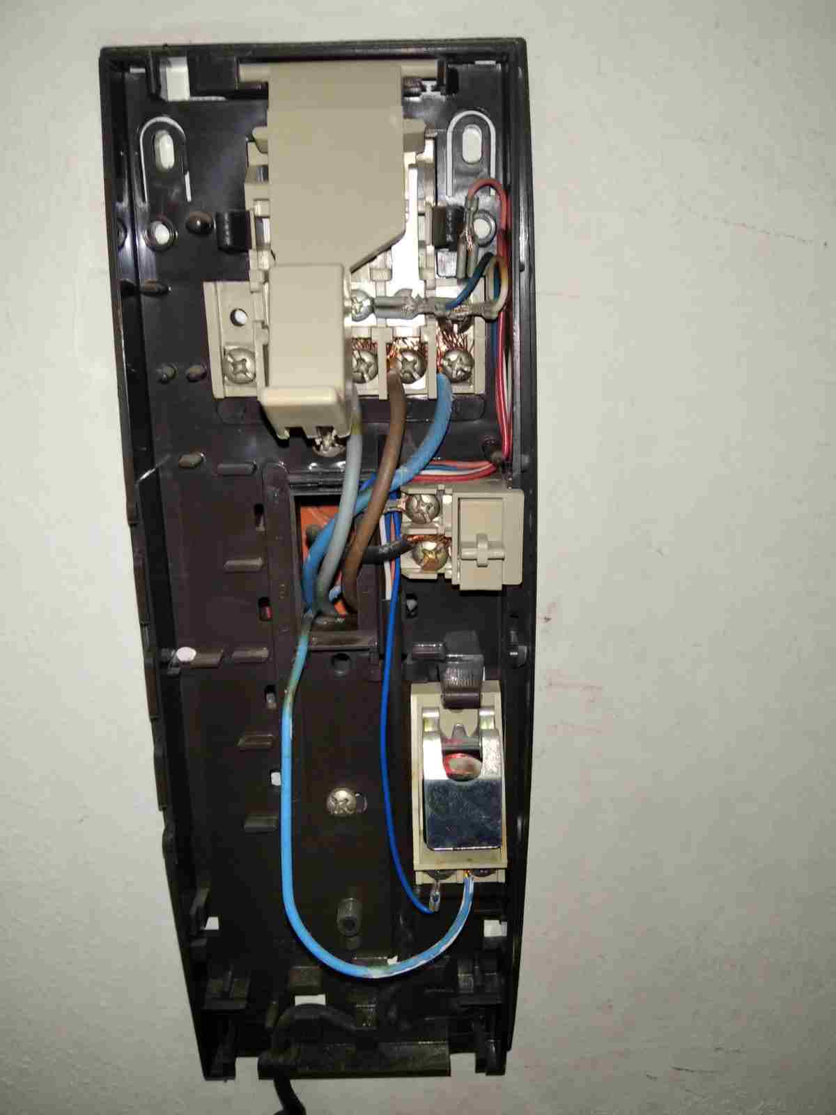

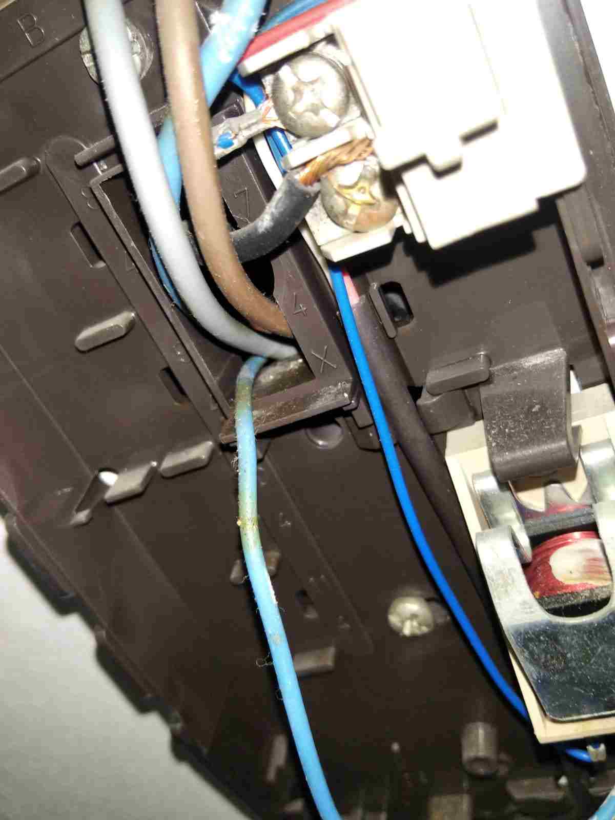

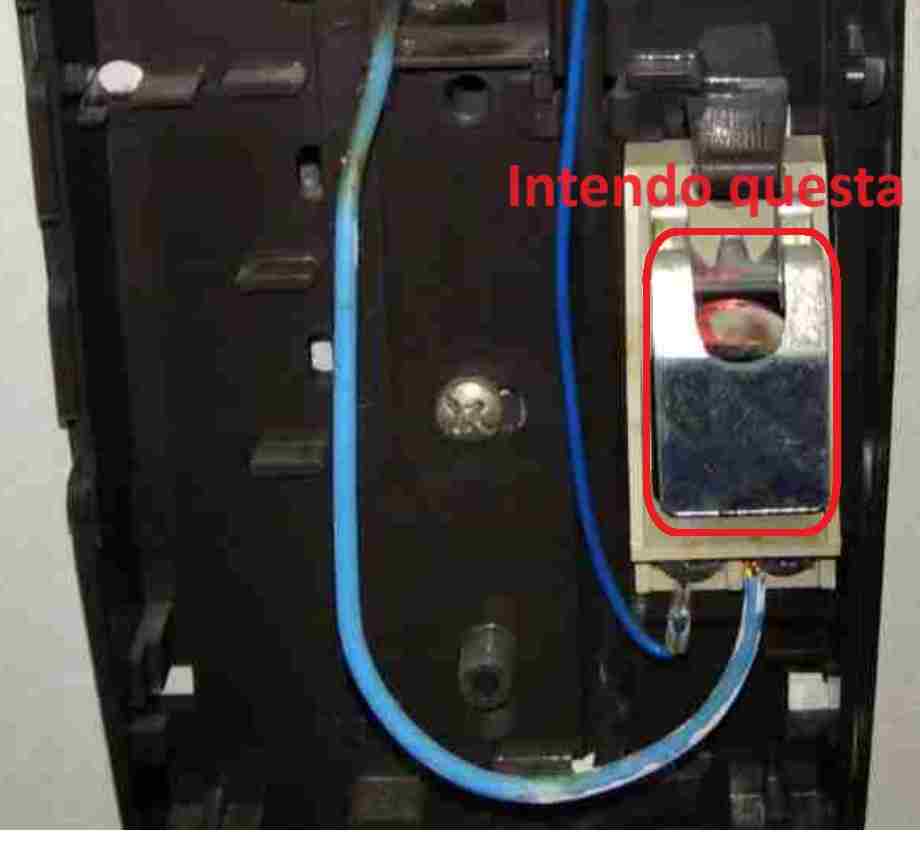

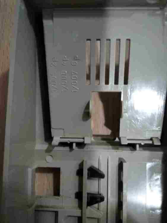

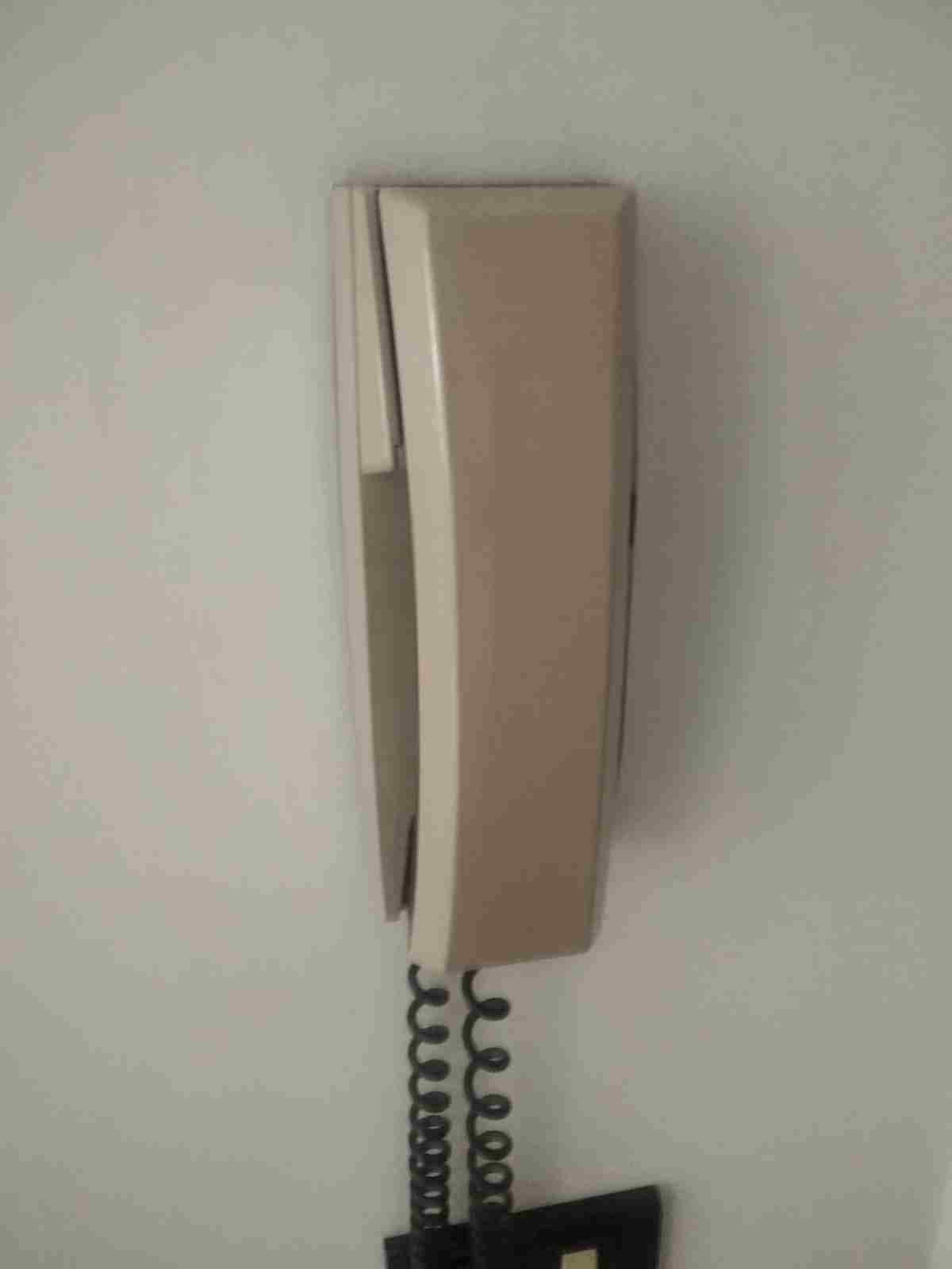

Citofono Elvox anni 80
Buonasera a tutti.
Ho in casa questo citofono Elvox (non sono riuscito a capire il modello anche se sulla retro del coperchio c'e scritto 1/005 2p - 1/006 4p 1/007 6p) i cui non si sente quando suonano dal portone; o meglio emette un suono appena impercettibile.
Smontandolo ho notato un filo annerito dal , immagino dal ronzatore.
Sapreste darmi qualche consiglio , ed eventualmente con quale modello posso sostituirlo?
Grazie a tuttoi.
WhatsApp Image 2024-06-22 at 22.02.43 (1).jpeg
WhatsApp Image 2024-06-22 at 22.02.43 (2).jpeg
WhatsApp Image 2024-06-22 at 22.02.43 (3).jpeg
WhatsApp Image 2024-06-22 at 22.02.43.jpeg
Ciao Attilio Samp,
4 ore fa, Attilio Samp ha scritto:
Ho in casa questo citofono Elvox (non sono riuscito a capire il modello
Questo è un 1/019.
4 ore fa, Attilio Samp ha scritto:
i cui non si sente quando suonano dal portone; o meglio emette un suono appena impercettibile.
Intendi che si sente poco / piano il suono del ronzatore?
Se fosse così, prova ad avvicinare o allontanare la lamella metallica dal pistoncino del ronzatore stesso:
4 ore fa, Attilio Samp ha scritto:
ed eventualmente con quale modello posso sostituirlo?
Puoi vedere un qualsiasi citofono 4+n cosiddetto "universale" con chiamata in Corrente Alternata, come ad esempio il Vimar 887U; l'Urmet 1130/16 o 1133/15; il Comelit 2703U o G104A; oppure il Farfisa EX320R, poi se cerchi in rete puoi vedere anche il Tegui T-71U, oppure il Master VXPH410, oppure se lo volessi anche tutto nero, puoi vedere il Cyfral 5902768850796 oppure nero e grigio, basta che lo cerchi su Amazon.
Scegline uno e poi vediamo come fare i collegamenti.
  • 3 weeks later...
Il 23/06/2024 alle 02:44 , ROBY 73 ha scritto:
Ciao Attilio Samp,
Questo è un 1/019.
Intendi che si sente poco / piano il suono del ronzatore?
Se fosse così, prova ad avvicinare o allontanare la lamella metallica dal pistoncino del ronzatore stesso:
Puoi vedere un qualsiasi citofono 4+n cosiddetto "universale" con chiamata in Corrente Alternata, come ad esempio il Vimar 887U; l'Urmet 1130/16 o 1133/15; il Comelit 2703U o G104A; oppure il Farfisa EX320R, poi se cerchi in rete puoi vedere anche il Tegui T-71U, oppure il Master VXPH410, oppure se lo volessi anche tutto nero, puoi vedere il Cyfral 5902768850796 oppure nero e grigio, basta che lo cerchi su Amazon.
Scegline uno e poi vediamo come fare i collegamenti.
Grazie e scusami per il ritardo della risposta.
Si si sente pochissimo il ronzatore ,  impercettibile; stamattina essendo venuto un tecnico per verificare la pulsantiera dal portone , ha constatato che il ronzatore funziona bene quando la cornetta è alzata mentre non si sente quando la cornetta è appoggiata. Stasera provo a fare quello che mi ha consigliato. Gentilissimo.
10 ore fa, Attilio Samp ha scritto:
......Stasera provo a fare quello che mi ha consigliato.
Ok, quando vuoi / puoi siamo qui.
Ciao prego
Il 10/07/2024 alle 22:45 , ROBY 73 ha scritto:
Ok, quando vuoi / puoi siamo qui.
Ciao prego
Grandissimo!!!!Risolto!!!! Ho avvicinato la lamella al ronzatore come mi hai consigliato che e ora si sente! Forse non fortissimo come prima ma sicuramente in modo accettabile. E il tecnico che nei giorni scorsi aveva preventivato la sostituzione. Grazie ancora!
15 ore fa, Attilio Samp ha scritto:
Risolto!!!! Ho avvicinato la lamella al ronzatore come mi hai consigliato che e ora si sente!
Ottimo, l'importante è questo, ciao prego di niente
Il 16/07/2024 alle 23:56 , ROBY 73 ha scritto:
Ottimo, l'importante è questo, ciao prego di niente
Grazie ancora.
