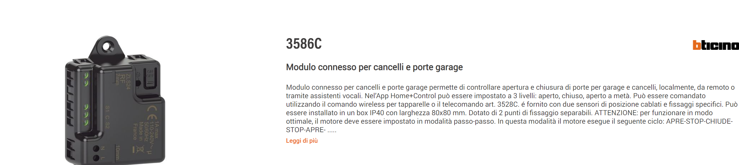

comando a pulsante smart bticino
come da titolo vorrei capire se possibile creare un contatto a pulsante con prodotti smart bticino, living Now
da quello che ho visto ci sono solo prodotti con contatti stabili mentre a me interessa solo la chiusura x 1 secondo
al momento questi comandi li riesco a gestire con la domotica bticino con attuatori che ho programmato a mo di pulsante
per aprire cancello basculante e cancellino, il tutto comandati da touch screen
adesso li vorrei comandare anche dalla serie smart
esiste una soluzione ?
grazie
risolto il problema bticino ha un prodotto adatto da poco tempo uscito, almeno io  non ne sapevo di questo articolo
si tratta di questo
2024-06-24 20_41_07-Modulo connesso per cancelli e porte garage _ 3586C _ BTicino Catalogo Prodotti.png
