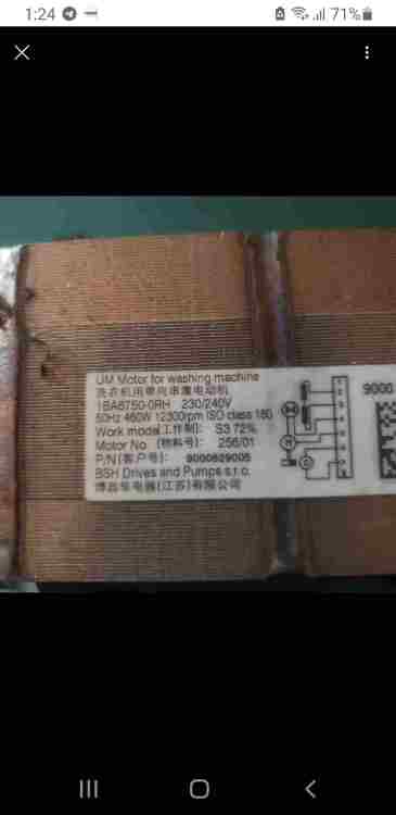

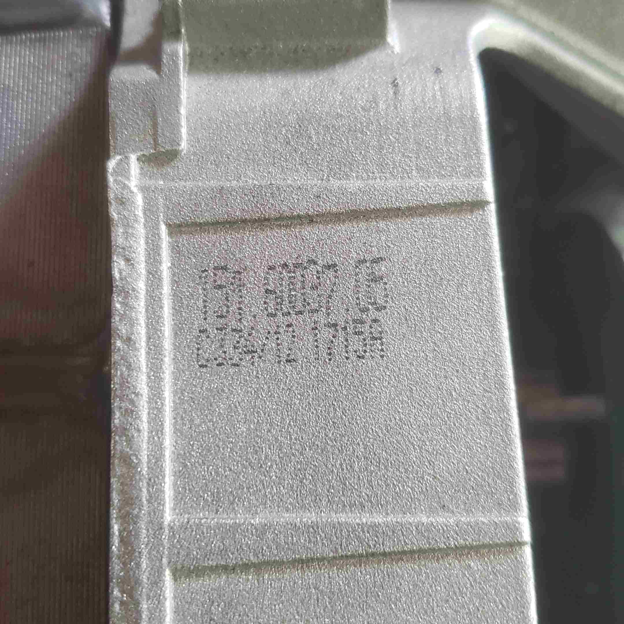

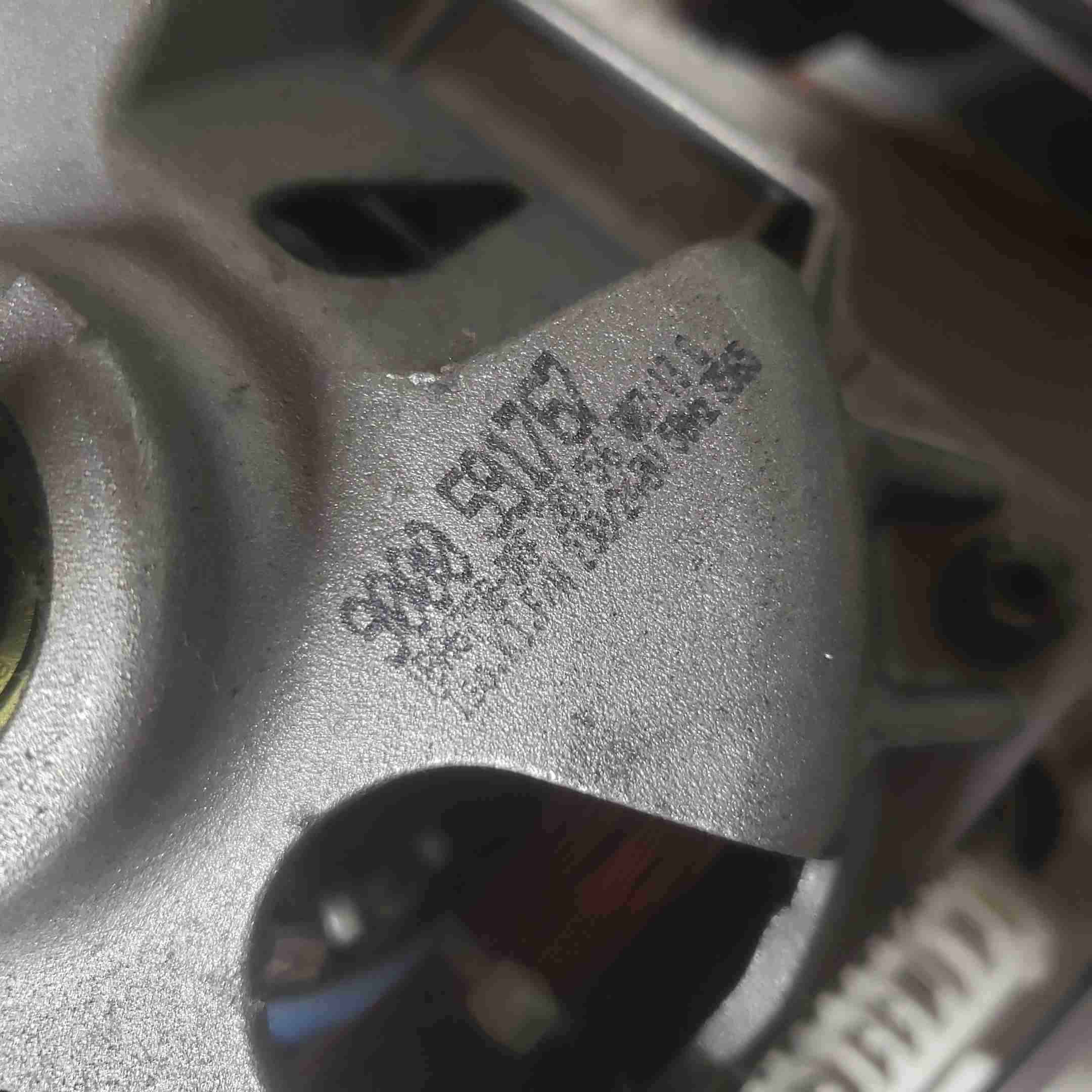

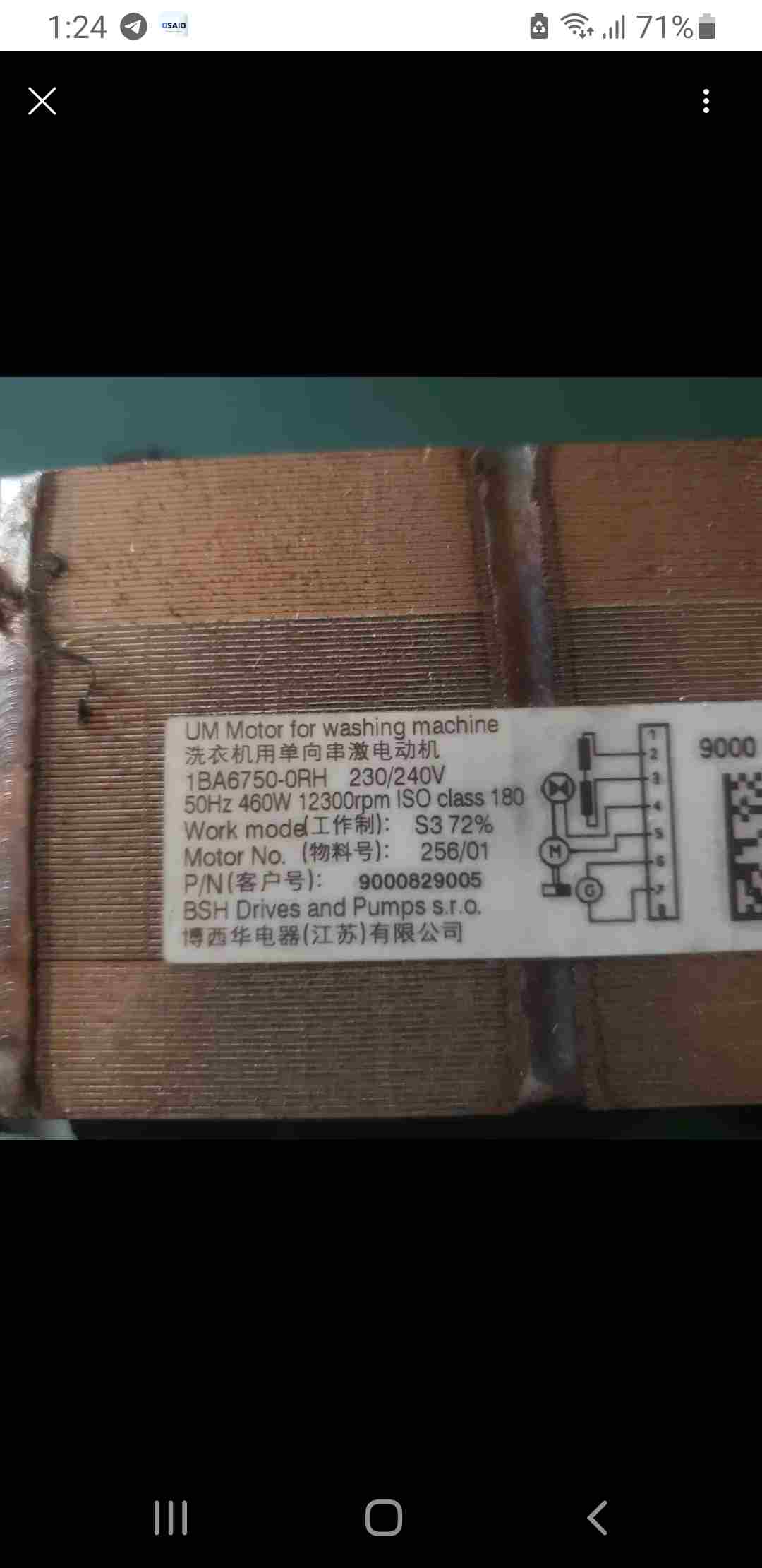

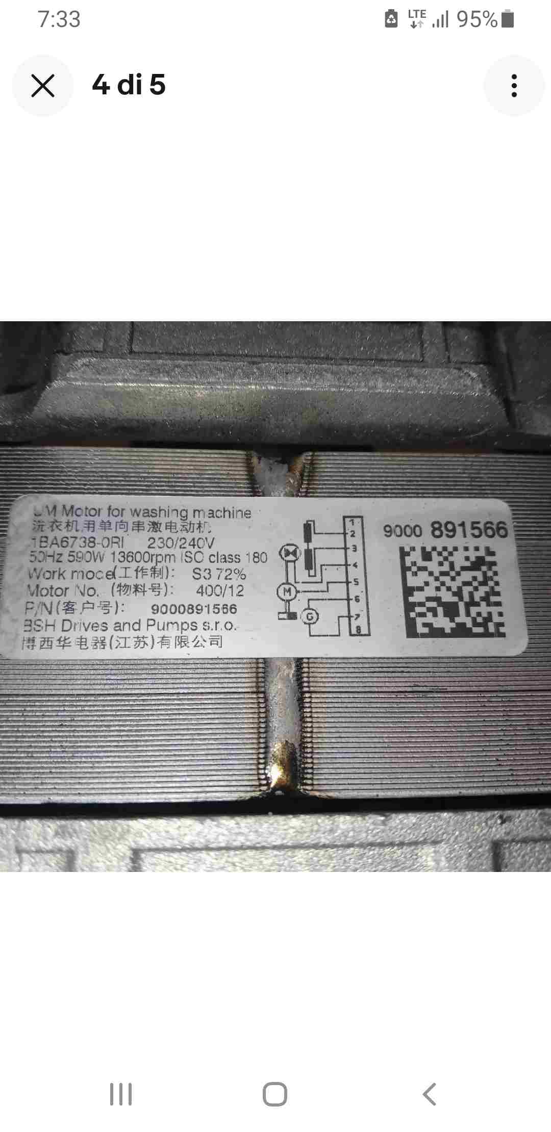

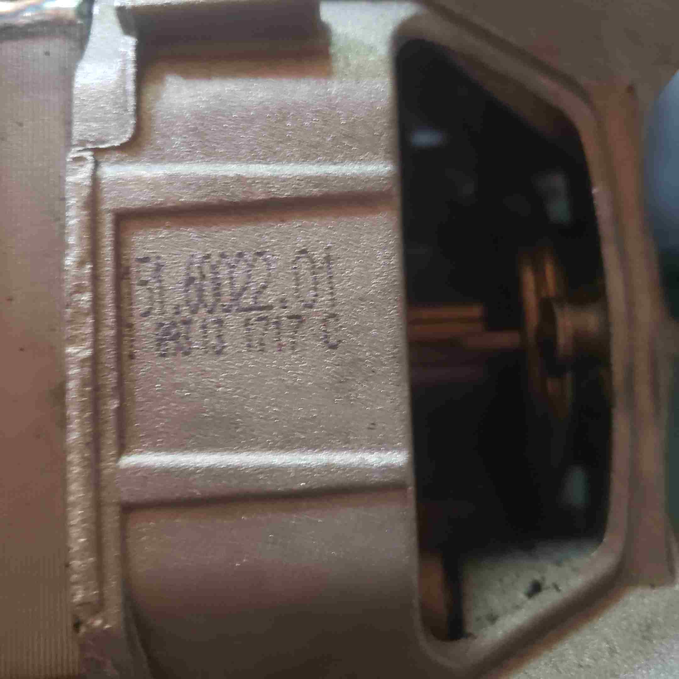

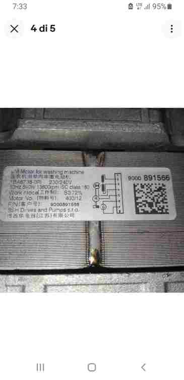

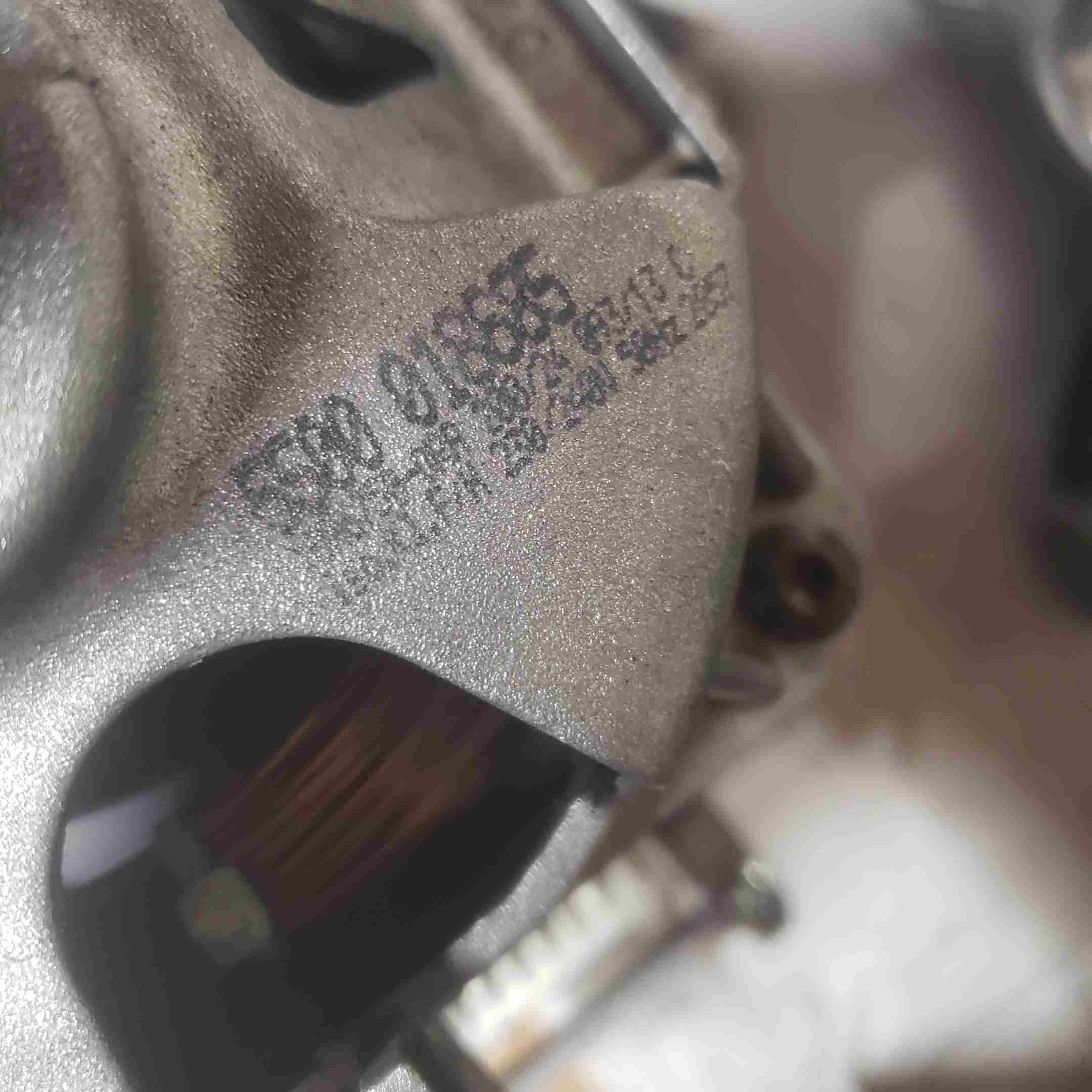

motore per lavatrice bosch wae20260II/28
martin1984
salveho una lavatrice bosch che lho voluta  revisionare perche la volevo tenere , pero per cambiare i cuscinetti del motore non sono riuscito ad estrarre la puleggia dall'albrero ed provando a forzare mi si e rovinato indotto del motore  nell avvolgimento ha preso una botta ora mi ritrovo ad montare un altro motore ora sulla lavatrice ce 1ba6750-orh  la lavatrice bosch wae20260II pou mettere anche un altro motore simile di modello che trovo usato  ?
tipo io avrei trovato 1BA6738-ORI
grazie
Modificato: da martin1984
Link al commento
Condividi su altri siti
  • martin1984 changed the title to motore per lavatrice bosch wae20260II/28
del_user_227154
Si perchè il valore della tachimetrica ha un range di ohm elevato, in più provandolo sulla macchina anche se non funziona non rovini la scheda.
Link al commento
Condividi su altri siti
del_user_227154
Il 23/06/2024 alle 15:02 , campiglia ha scritto:
Si perchè il valore della tachimetrica ha un range di ohm elevato, in più provandolo sulla macchina anche se non funziona non rovini la scheda.
Sai leggere ?
Link al commento
Condividi su altri siti
  • 4 weeks later...
