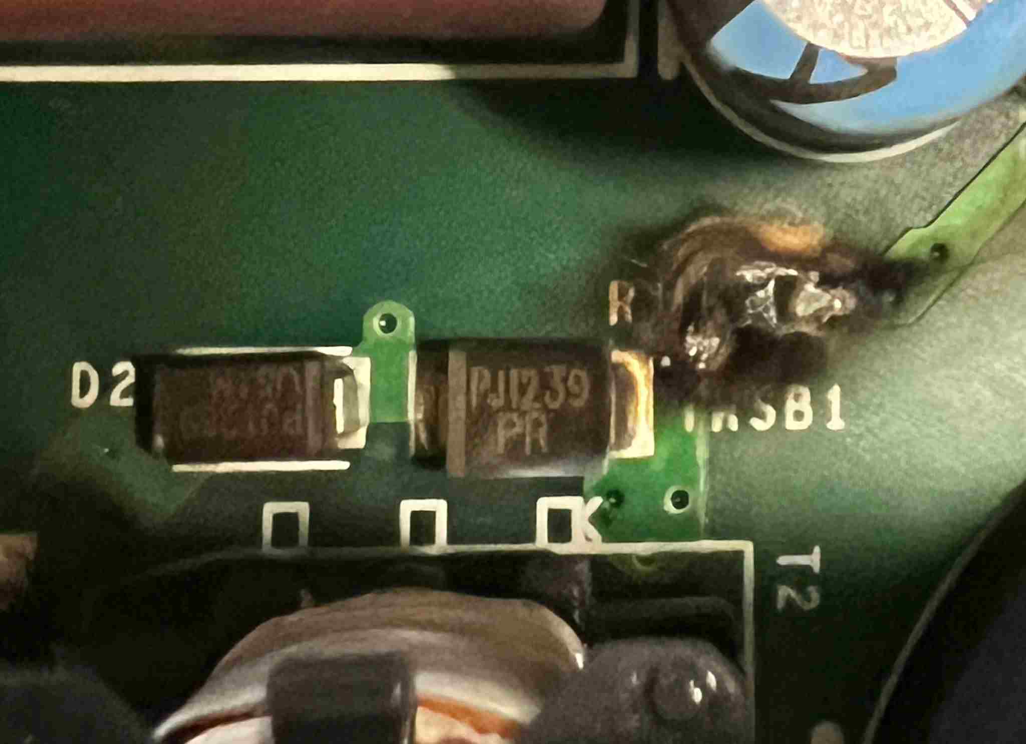

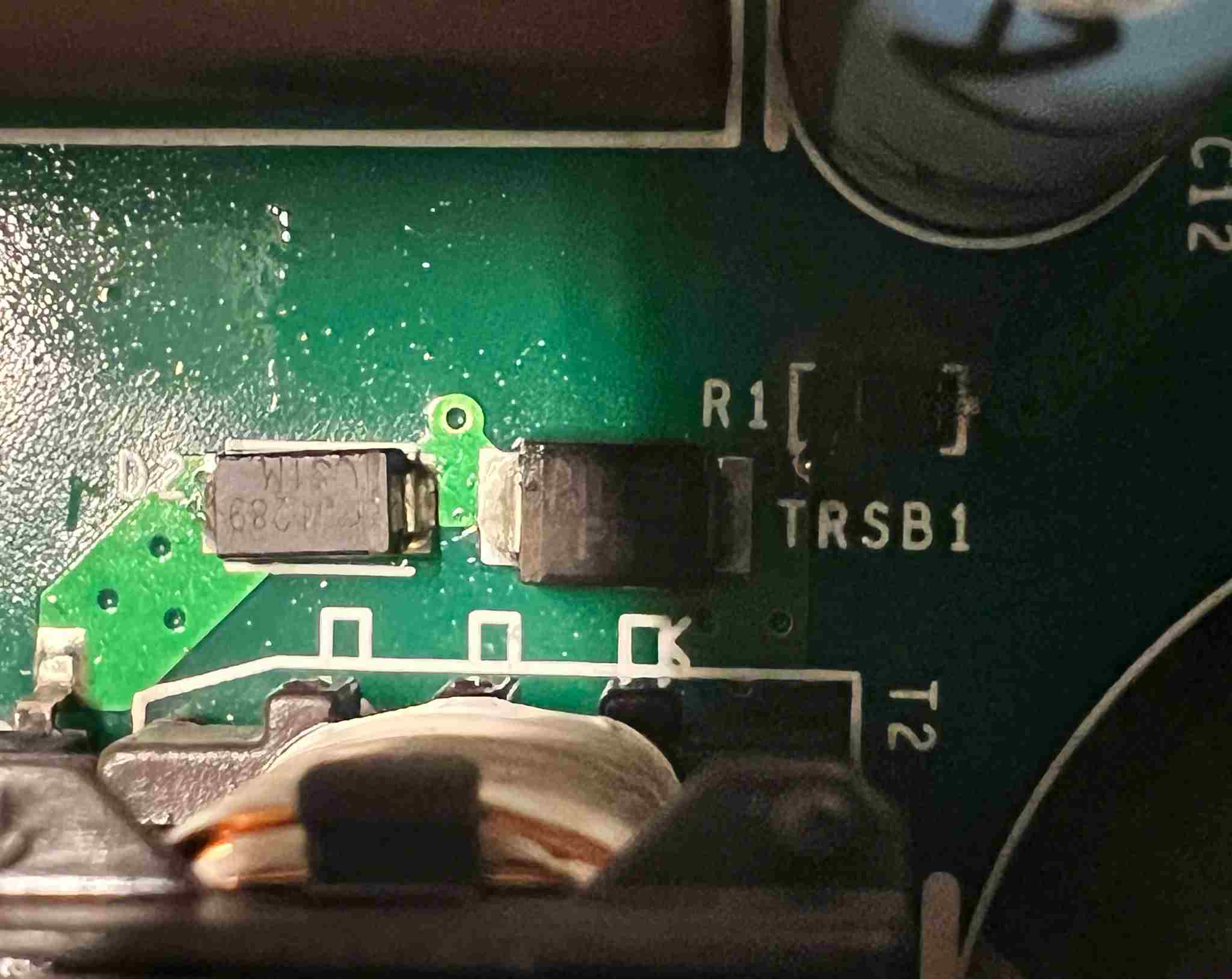

Guasto scheda inverter motore (E52)
Dopo questi maledetti sbalzi di tensione l'asciugatrice AEG (916 096 693 00), mi riportava errore E52.
Sono andato a colpo sicuro sula scheda modote, ed ho trovato dei componenti bruiati. Probabilmente un resistena disintegrata. Il diodo accanto, sembra funzionare.
Avette idea di che resistenza si tratti?
Allego foto, prima e dopo pulizia.image.thumb.jpeg.aa777e8fd6669e419122598eda41f1db.jpegimage.thumb.jpeg.03043c66ed4fe16a13e8e2d0017cebf2.jpeg
ho trovato tutto, cervcando in vecchi post. scusate la ripetizione.
