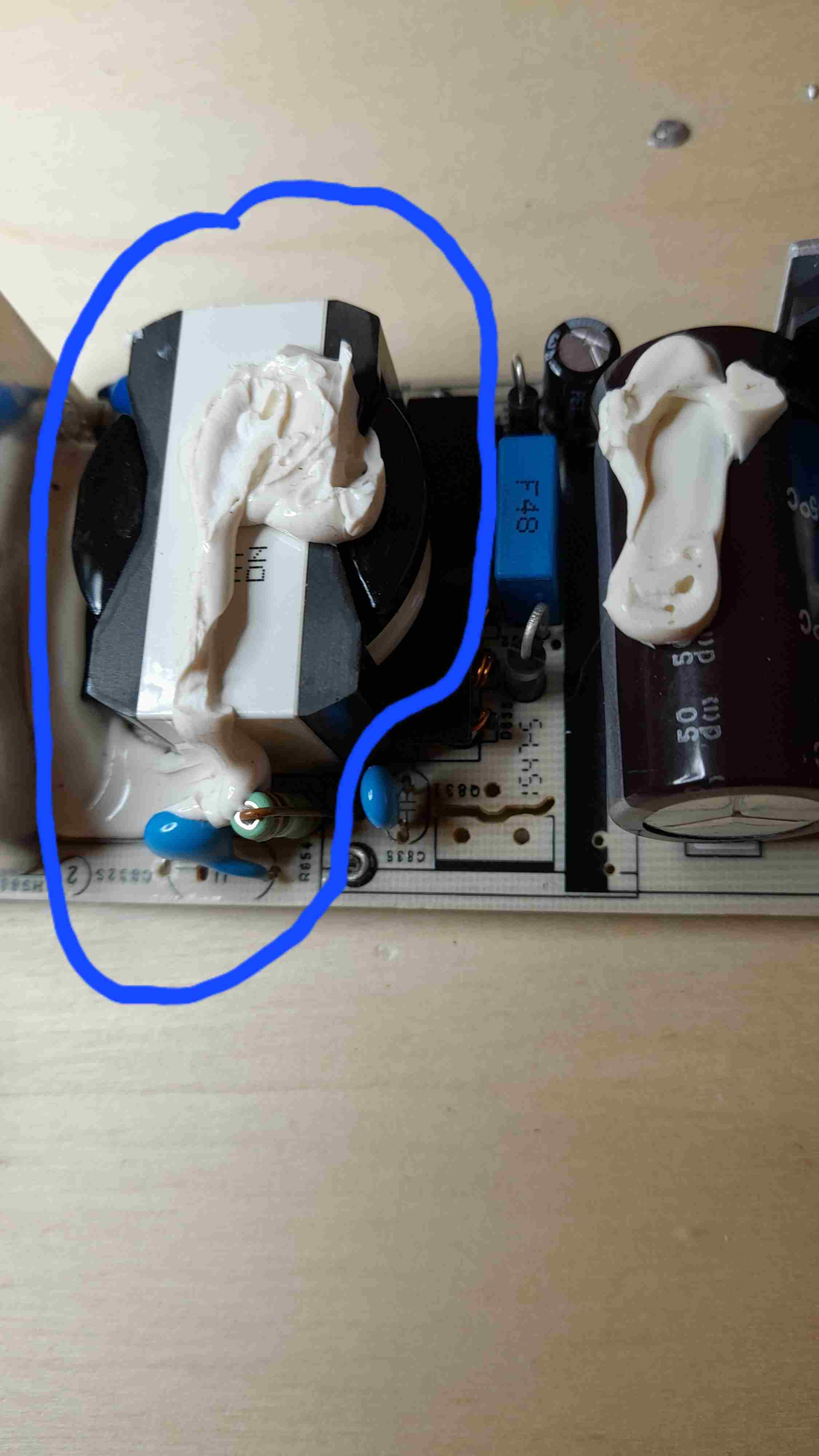

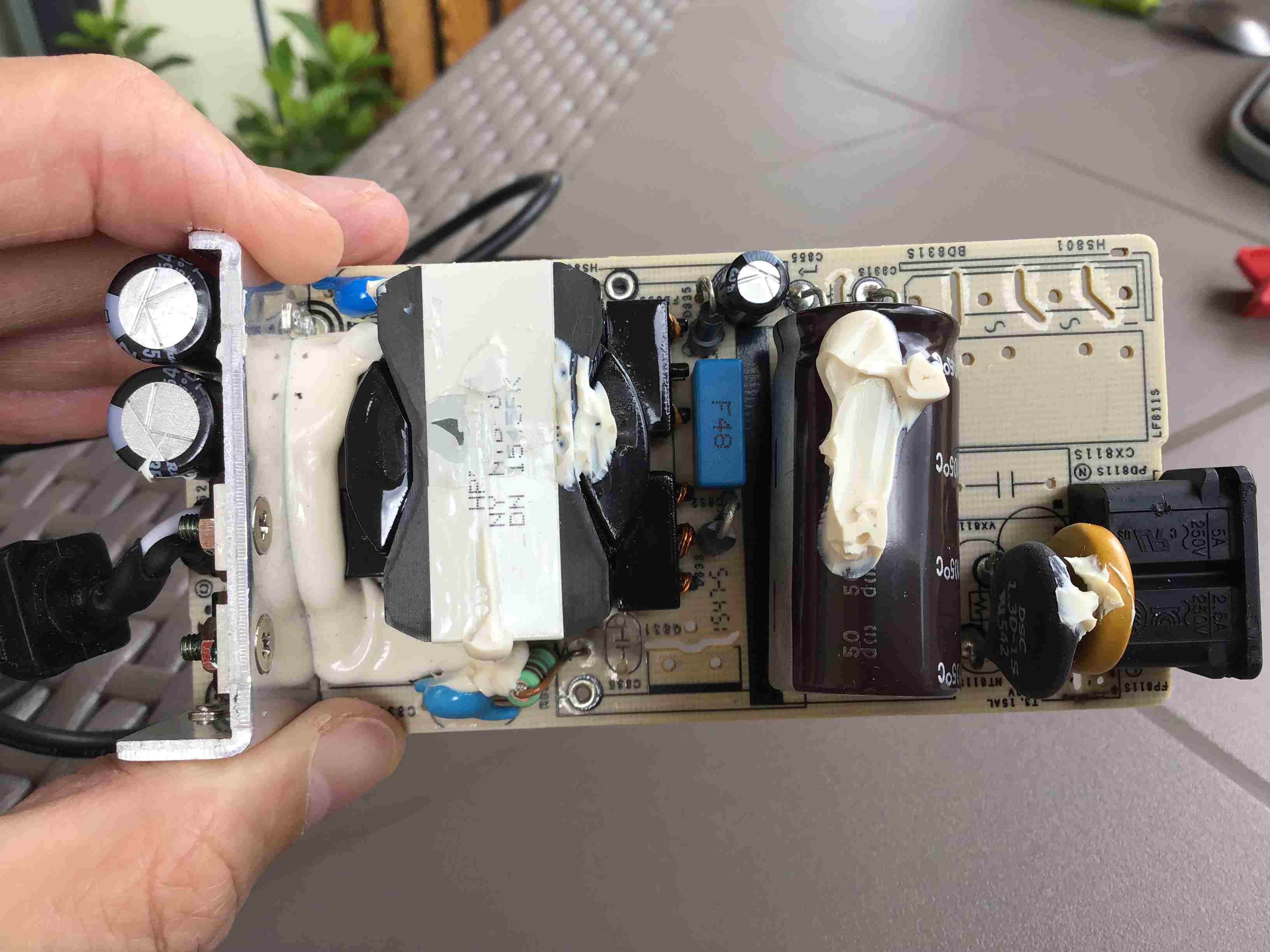

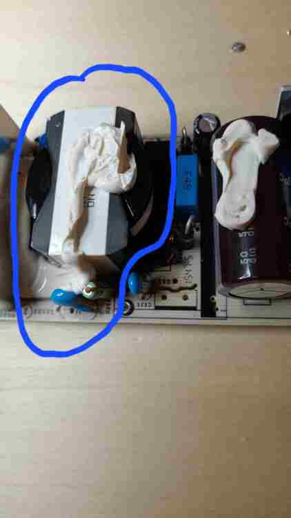

Andrea975 Inserito: 25 giugno 2024 Segnala Inserito: 25 giugno 2024 Ciao a tutti! sono un neofita dell’elettronica. stavo riparando un alimentatore per una TV. E ho notato che il trasformatore inserito in questo modello è posto dopo il ponte raddrizzatore.. è possibile? Da quello che so il trasformatore può funzionare solo in alternata. Giusto? Grazie per la pazienza Andrea
Riccardo Ottaviucci Inserita: 25 giugno 2024 Segnala Inserita: 25 giugno 2024 potrebbe essere un semplice filtro,oppure il trafo switching che funziona con frequenze attorno ai 30Khz. Una foto chiarirebbe ogni dubbio
Andrea975 Inserita: 25 giugno 2024 Autore Segnala Inserita: 25 giugno 2024 Grazie mille! invio una foto
Livio Orsini Inserita: 25 giugno 2024 Segnala Inserita: 25 giugno 2024 (modificato) 3 ore fa, Andrea975 ha scritto: Da quello che so il trasformatore può funzionare solo in alternata. Giusto? Si il trasformatore può lavorare esclusivamente in alternata. Infatti quello lavora in alternata ad alta frequenza. Si tratta di un trasformatore con nucleo in ferrite. Anche se vedi entrare la continua ad un capo del primario, lavora egualmente in alternata perchè l'altro capo del primario chiude a zero volt, tramite un transistor interruttore, che commuta a qualche decina di kHz. Si tratta di uno SMPS: Switch Mode Power Supply. Modificato: 25 giugno 2024 da Livio Orsini
Andrea975 Inserita: 25 giugno 2024 Autore Segnala Inserita: 25 giugno 2024 Vi ringrazio tantissimo! Adesso ho capito, certo mi sa che dovrò studiare 🤗
