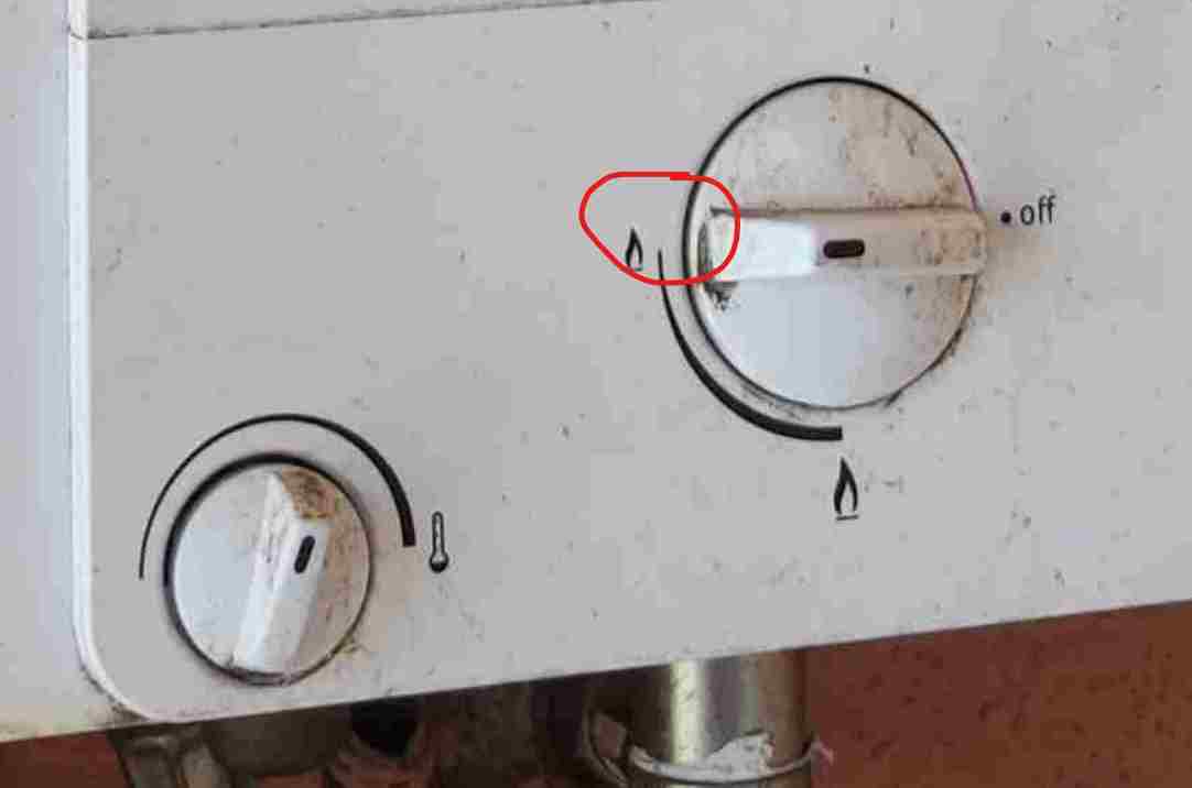

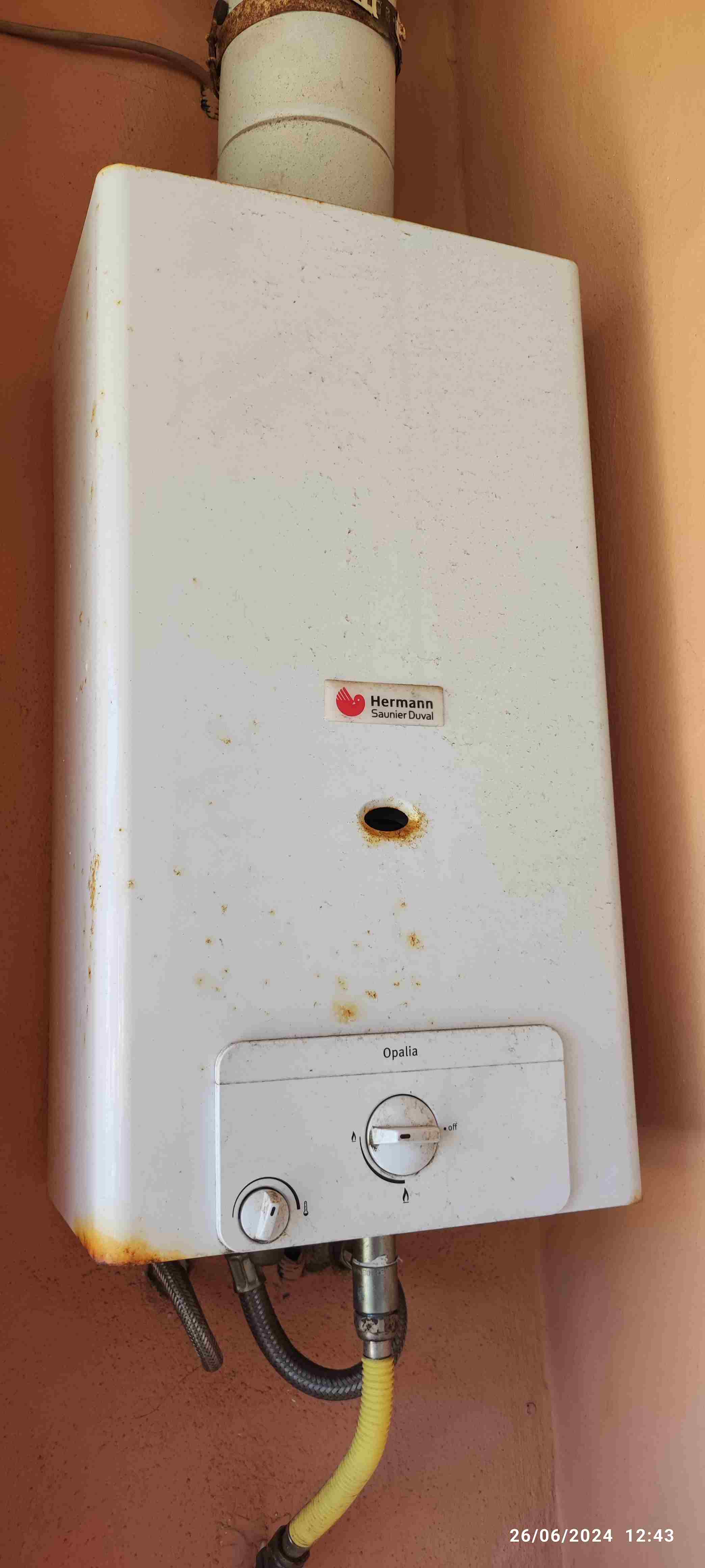

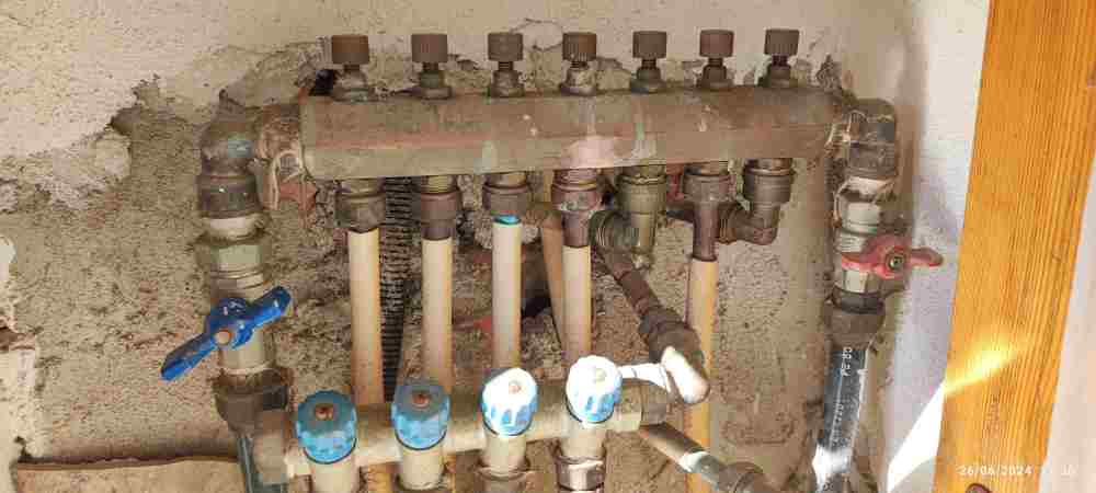

Eolox Inserito: 26 giugno 2024 Segnala Inserito: 26 giugno 2024 (modificato) Salve a tutti, Ho uno scaldabagno-caldaia a Gas, per l’acqua calda, vorrei sapere dove intervenire, perché da un po di tempo, più che altro da quando e scoppiato il caldo.... Ho notato che non tiene l'acqua tiepida, ma tende a cambiare da sola in acqua freddissima o caldissima. Ho controllato le batterie e sono ok, e la bombola la ho cambiata da poco, posso dirvi che sono intervenuto riducendo un po la pressione dell'impianto, perché era molto alta per le mie esigenze.... Se volete delle foto indicative, marca e modello, sono qui, grazie per ora, ciao PS: la ho montata nuova ed e del 2021... Modificato: 26 giugno 2024 da Eolox
Eolox Inserita: 26 giugno 2024 Autore Segnala Inserita: 26 giugno 2024 non rilevo nessun codice seriale, si vede forse solo marca e modello....
Stefano Dalmo Inserita: 26 giugno 2024 Segnala Inserita: 26 giugno 2024 questo tipo di scaldino è molto sensibile alla pressione idrica , se hai ridotto la pressione di rete , riportala a quella iniziale , poi prendi la manopola di sinistra e portala a fine corsa verso destra , mentre poi a piacere tuo , regoli la potenza del gas , quella centrale . Quella di destra ti consiglio di non muovere dalla posizione massima temperatura . Perché influisce pure sull’avvio .
Eolox Inserita: 26 giugno 2024 Autore Segnala Inserita: 26 giugno 2024 la manopola di destra e ferma sul minimo, la lascio così ok?
Eolox Inserita: 26 giugno 2024 Autore Segnala Inserita: 26 giugno 2024 (modificato) Ho aumentato la pressione dell'acqua pero di tutto l'impianto, ma e troppa mi viene male, se aumento solamente quella dove si presenta il problema cioè la doccia, avrei risolto? Oppure cè bisogno di aumentare in tutti i punti? Da qui non riusciresti a indicarmi quale fa riferimento alla doccia? Modificato: 26 giugno 2024 da Eolox
Stefano Dalmo Inserita: 26 giugno 2024 Segnala Inserita: 26 giugno 2024 (modificato) Devi aumentare la pressione di ingresso fredda nello scaldino E magari non ridurre solo quella calda che va in doccia , non l’inverso ! scusa , ma ti pare che io possa saper da quì , le manopole dove chiudono ? E poi non ho capito , tu abbassi il flusso chiudendo gli arresti e non con un riduttore di pressione?. . allora se la pressione è forte , devi montare un riduttore di pressione , per il momento apri tutto e riduci il flusso della calda mettendo la manopola di sinistra alla massima temperatura. Cosi riduce il flusso già di per se , poi se non arriva calda abbastanza , aumenti la temperatura girando verso il massimo la manopola centrale . Modificato: 26 giugno 2024 da Stefano Dalmo
Eolox Inserita: 27 giugno 2024 Autore Segnala Inserita: 27 giugno 2024 Allora provo così, apro come è ora la mandata dell’acqua, perché adesso lo scaldino funziona bene, pero ho troppa pressione in due punti, lavandino e cucina, trovo la manopola e riduco in quei due punti, la calda non la tocco....
Eolox Inserita: 17 luglio 2024 Autore Segnala Inserita: 17 luglio 2024 Aggiorno il 3d, nonostante mi sia abituato e sistemato a "pressione alta" su tutti i punti dell'impianto, lo scaldabagno non tiene i minimi, ma cambia sistematicamente o troppo calda o troppo fredda, in inverno potrei anche sorvolare, perché la temperatura è accomodante, ma adesso funziona male, grazie...
