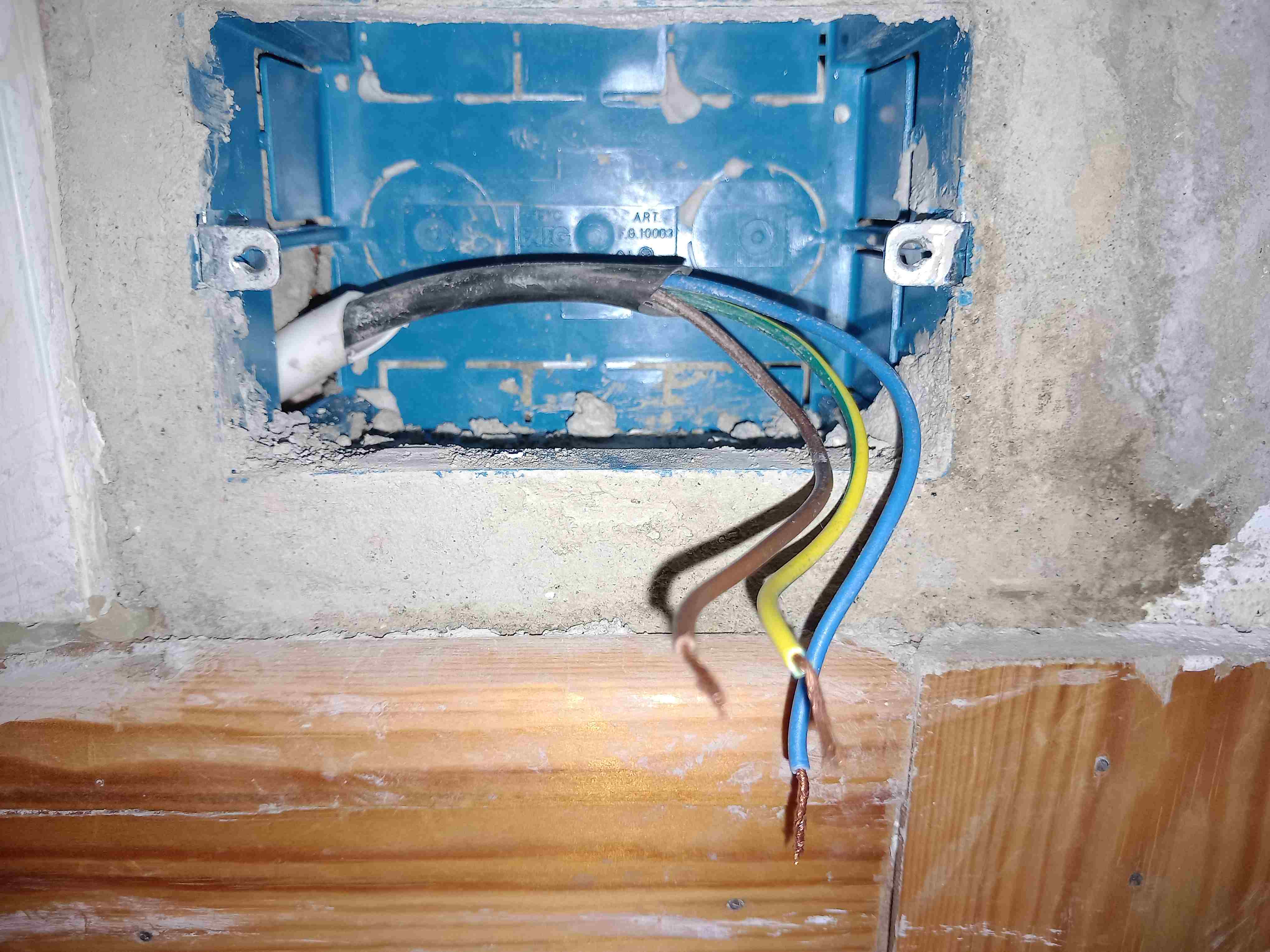

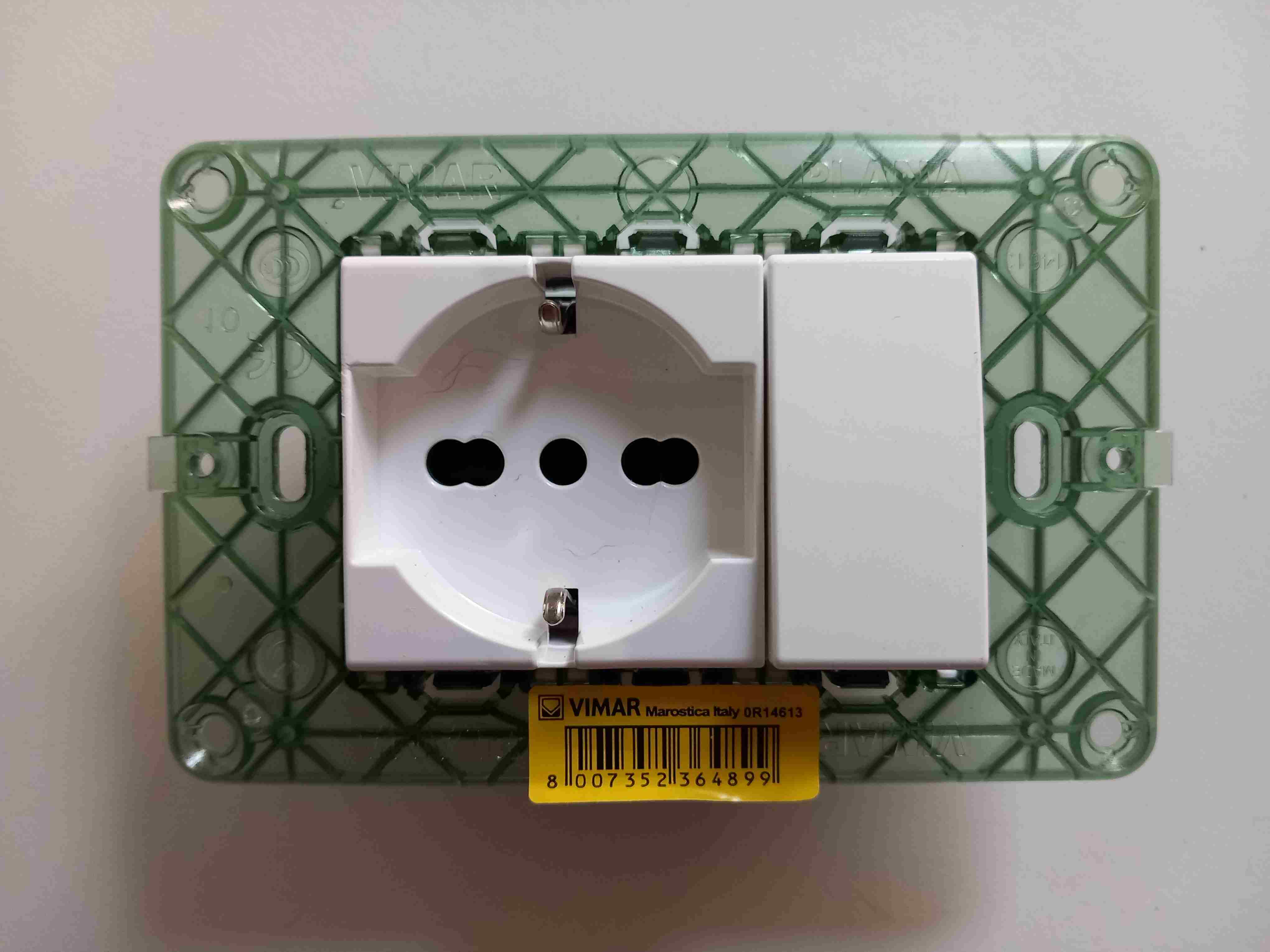

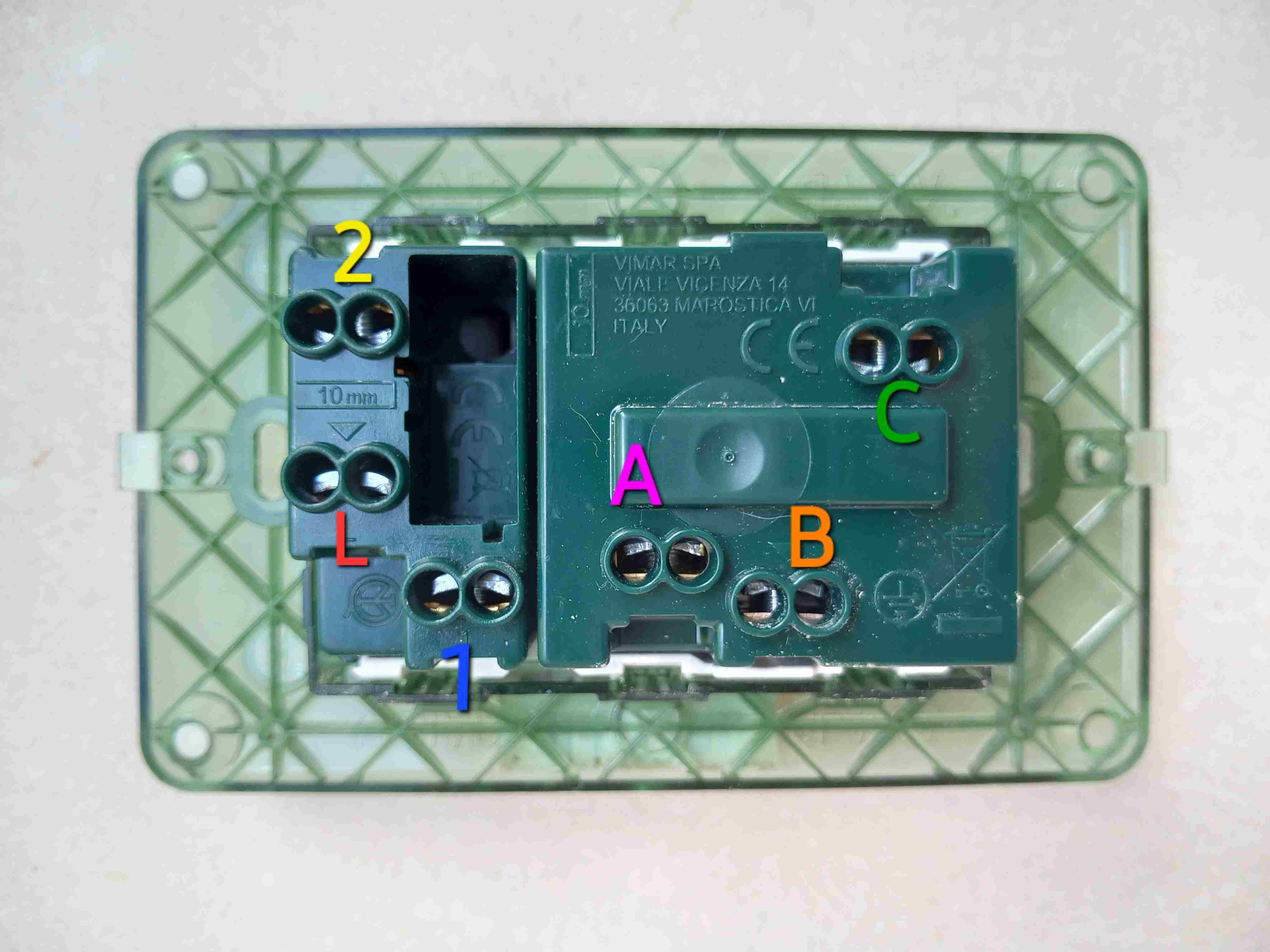

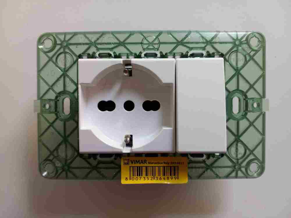

Bruno_55 Inserito: 26 giugno 2024 Segnala Inserito: 26 giugno 2024 Salve, gentilmente gradirei un vostro consiglio. Secondo voi, qual è il modo migliore per collegare questa presa Schuko con interruttore alla rete elettrica domestica?
reka Inserita: 26 giugno 2024 Segnala Inserita: 26 giugno 2024 quindi devi creare una presa comandata? quello in foto dai morsetti sembra un deviatore non un interruttore. che uso deve avere la presa?
Bruno_55 Inserita: 26 giugno 2024 Autore Segnala Inserita: 26 giugno 2024 Sì, esatto una presa comandata. La presa deve avere uso saltuario per attaccare elettrodomestici, ma non potenti, come ventilatore, lampada, aspirapolvere, etc...
ilsolitario Inserita: 26 giugno 2024 Segnala Inserita: 26 giugno 2024 (modificato) Quello è un deviatore, però lo puoi utilizzare come interruttore ricordandoti però che quando la presa sarà spenta avrai tensione sul morsetto 2.. Filo marrone lo porti su L, poi esci dal morsetto 1 con un pezzo di filo ( marrone oppure grigio, nero ) e vai al morsetto A della presa. Filo azzurro ( il neutro ) lo porti diretto al morsetto C della presa, il filo giallo-verde lo porti diretto al morsetto B. Stringi bene le viti e avrai la tua presa comandata, ovviamente spero che i 3 fili che escono dalla 503 siano della linea prese. Dimenticavo la parte più importante, per fare i collegamenti TOGLI TENSIONE A L'IMPIANTO Modificato: 26 giugno 2024 da ilsolitario
max.bocca Inserita: 26 giugno 2024 Segnala Inserita: 26 giugno 2024 Meno male che hai detto poco potenti, ci sono aspirapolveri che sfiorando i 2KW
patatino59 Inserita: 26 giugno 2024 Segnala Inserita: 26 giugno 2024 21 minuti fa, ilsolitario ha scritto: quando la presa sarà spenta avrai tensione sul morsetto 2 Basta entrare sul morsetto 1 Marrone su 1 Gialloverde su B Azzurro su C Spezzone di filo tra L e A
Bruno_55 Inserita: 26 giugno 2024 Autore Segnala Inserita: 26 giugno 2024 Grazie mille a tutti, il collegamento finalmente funziona.
reka Inserita: 27 giugno 2024 Segnala Inserita: 27 giugno 2024 non capisco l'utilità di una comandata con presa e interruttore adiacenti.. se è una linea luci ok ma se è una linea prese il deviatore non credo sia protetto dal relativo C16 se la usi per accendere e spegnere elettrodomestici devono essere poco potenti, diciamo che in un caso del genere è meglio andare sul sicuro con un bipolare 16A.
patatino59 Inserita: 27 giugno 2024 Segnala Inserita: 27 giugno 2024 37 minuti fa, reka ha scritto: non capisco l'utilità di una comandata con presa e interruttore adiacenti In molte nazioni è la regola Potrebbe esserci, per esempio, un caricatore che l'utente vuol tenere scollegato, se non serve.
reka Inserita: 27 giugno 2024 Segnala Inserita: 27 giugno 2024 certo ma io ho sempre visto usare i bipolari da 16A. un deviatore (10A credo) con una bipasso/shuko da 16A non mi piace.
NovellinoXX Inserita: 27 giugno 2024 Segnala Inserita: 27 giugno 2024 58 minuti fa, reka ha scritto: un deviatore (10A credo) con una bipasso/shuko da 16A non mi piace. Non e' bello, ma tecnicamente dipende sempre dal magnetotermico a monte. 1 ora fa, patatino59 ha scritto: un caricatore che l'utente vuol tenere scollegato, se non serve. In questo caso, Invece di staccare e attaccare la spina, meglio agire sull'interruttore, si evita che si allentino col tempo i contatti della presa.
Dumah Brazorf Inserita: 27 giugno 2024 Segnala Inserita: 27 giugno 2024 (modificato) Concordo che sarebbe stato meglio un bipolare, tra l'altro ha già scritto 0/1 così capisci quando l'alimentazione è presente o meno e non lo confondi con un comando per le luci. Modificato: 27 giugno 2024 da Dumah Brazorf
reka Inserita: 27 giugno 2024 Segnala Inserita: 27 giugno 2024 2 ore fa, NovellinoXX ha scritto: Non e' bello, ma tecnicamente dipende sempre dal magnetotermico a monte. non riconosco la sezione del cavetto, ma la posizione a pavimento della 503 mi fa pensare ad una linea prese, se è così ed è sotto ad un C16 direi che è meglio segnalare a Bruno la cosa.
