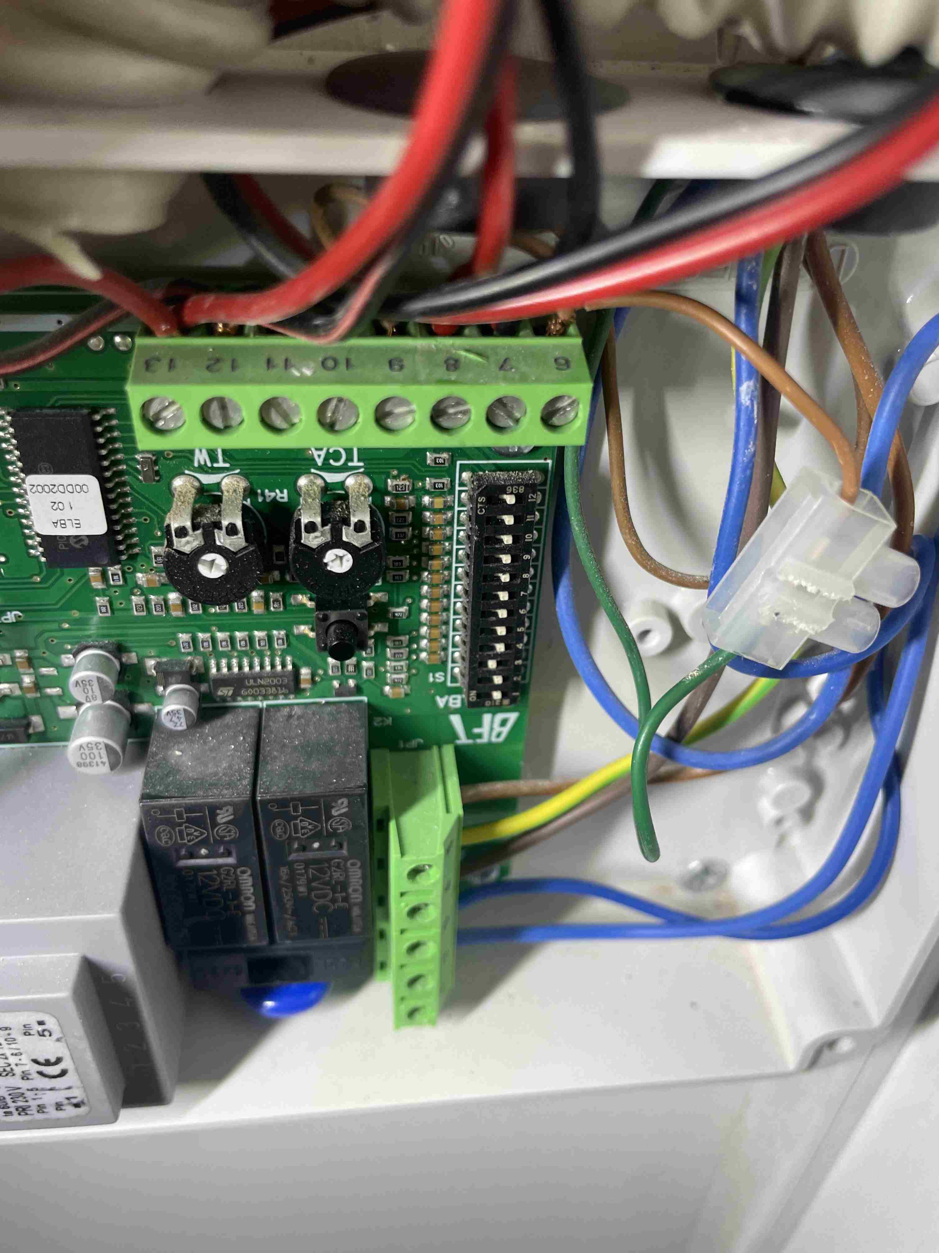

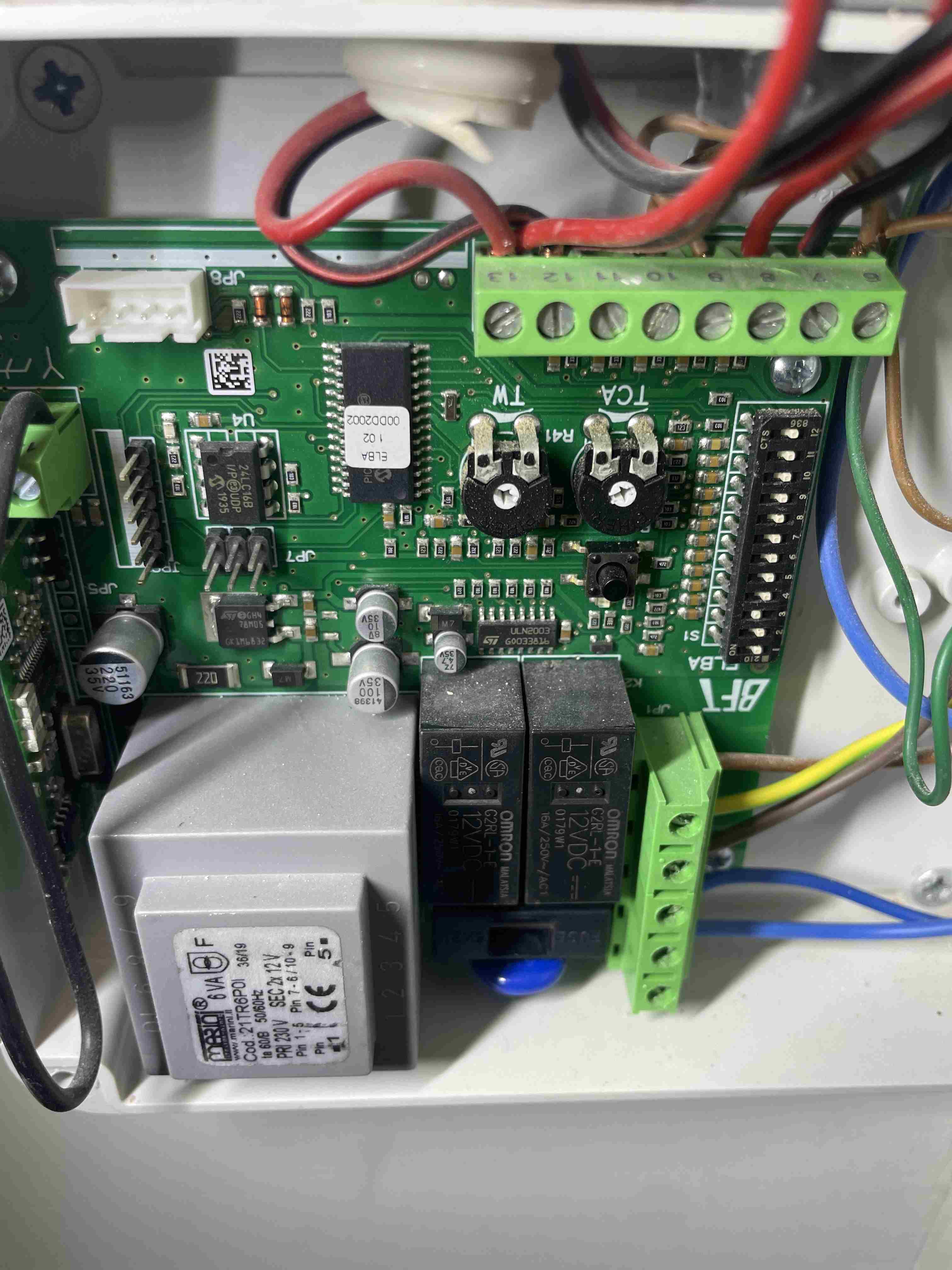

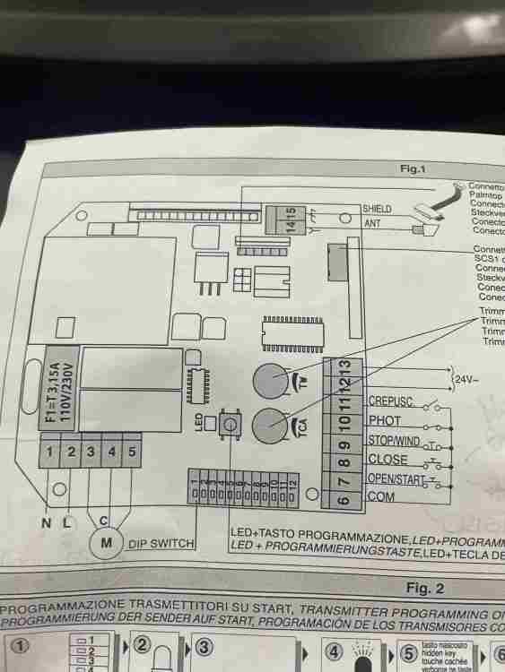

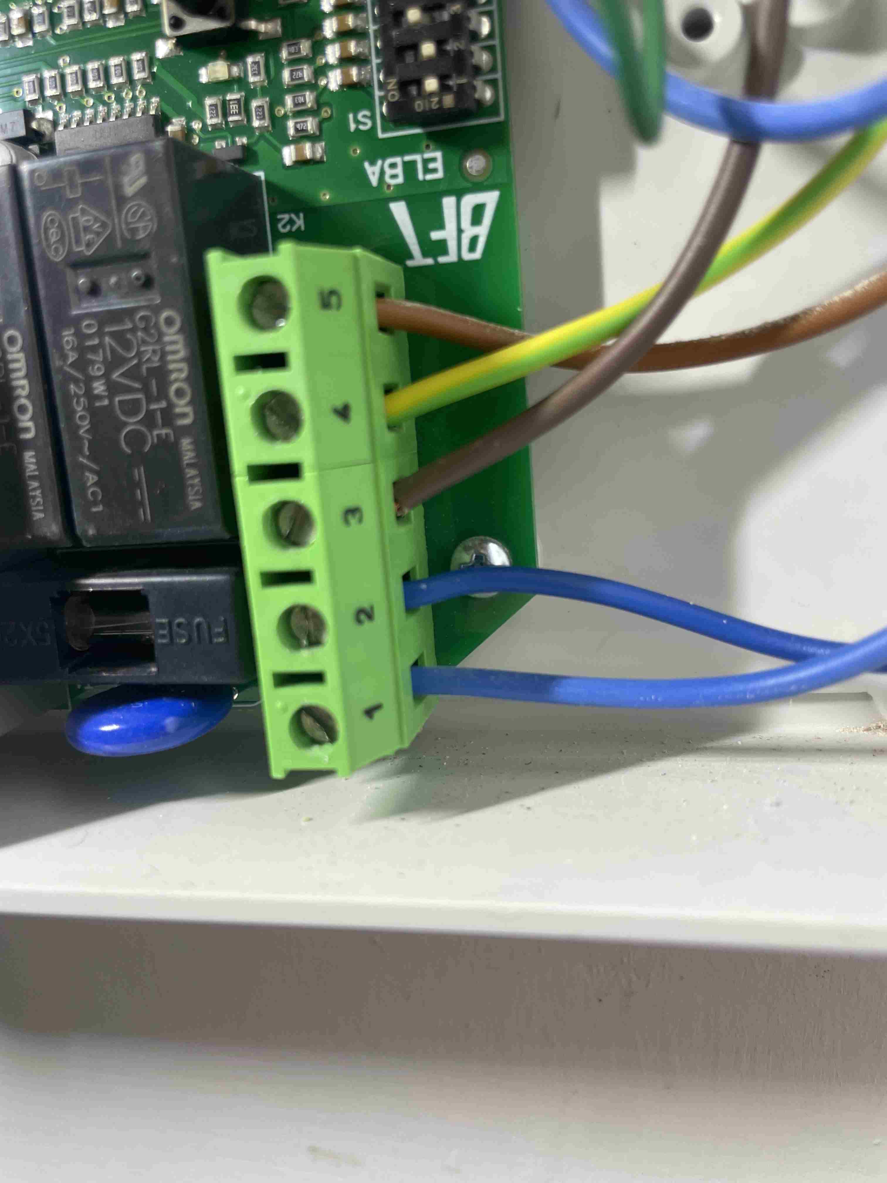

Gippi10 Inserito: 27 giugno 2024 Segnala Inserito: 27 giugno 2024 Buongiorno a tutti e grazie a chi mi risponderà, vorrei sapere come collegare un semplice pulsante per far salire e scendere senza telecomando alla centralina bft Elba del mio box allego foto p.s ho provato di tutto e non va assolutamente, credo ci sia qualcosa che non va
mrgianfranco Inserita: 27 giugno 2024 Segnala Inserita: 27 giugno 2024 (modificato) Il 27/06/2024 alle 09:38 , Gippi10 ha scritto: come collegare un semplice pulsante per far salire e scendere senza telecomando Expand 6-7 apertura e 6-8 chiusura, ti serve il pulsante doppio se vuoi avere i comandi apri/chiudi separati e dip3 off, altrimenti metti un singolo pulsante su 6-7 e metti dip3 on Modificato: 27 giugno 2024 da mrgianfranco
ROBY 73 Inserita: 27 giugno 2024 Segnala Inserita: 27 giugno 2024 Ciao Gippi10, Il 27/06/2024 alle 09:38 , Gippi10 ha scritto: .........p.s ho provato di tutto e non va assolutamente Expand Esattamente cos'hai provato a fare? Oltre a quello che ti ha già suggerito giustamente @mrgianfranco, sei sicuro che il motore funzioni anche senza centralina? Non è che per caso ci siano i finecorsa sul motore da tarare e attualmente è fermo in apertura o in chiusura? Dalle foto, mi sembra di sì, ma non sono sicuro che ci sia il ponte o comunque qualcosa collegato sugli ingressi di 9 STOP e 10 PHOT con il 7 Comune e quindi anche questo potrebbe essere una causa del mancato funzionamento. Il 27/06/2024 alle 09:38 , Gippi10 ha scritto: vorrei sapere come collegare un semplice pulsante per far salire e scendere senza telecomando Expand Ma ce l'hai già un radiocomando? Se sì, funziona tutto con questo? Poi ricordati che dovrai tarare correttamente il trimmer TW per avere un buon funzionamento, adesso mi sembra di vederlo impostato al massimo e non credo che la serranda impieghi sei minuti (tempo massimo impostabile) per aprirsi o chiudersi.
