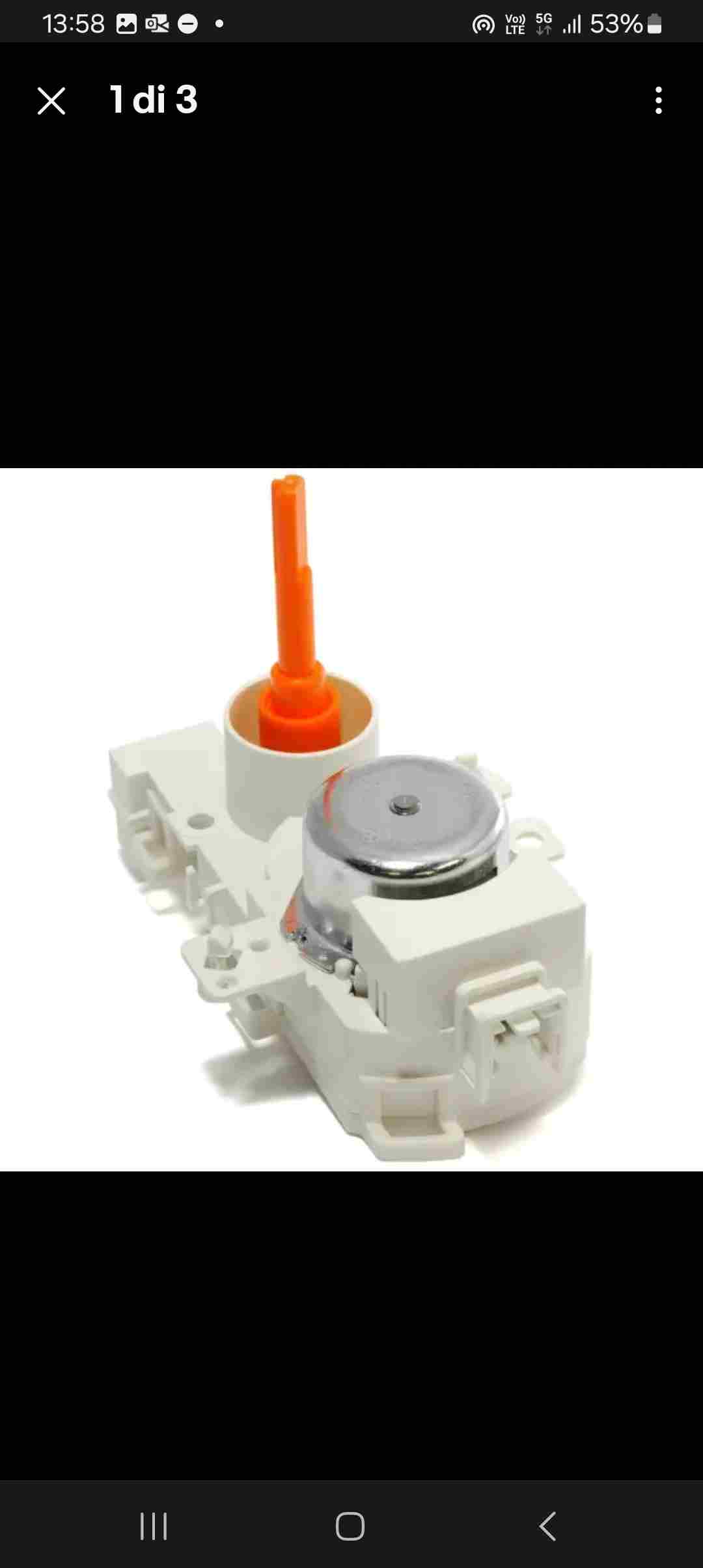

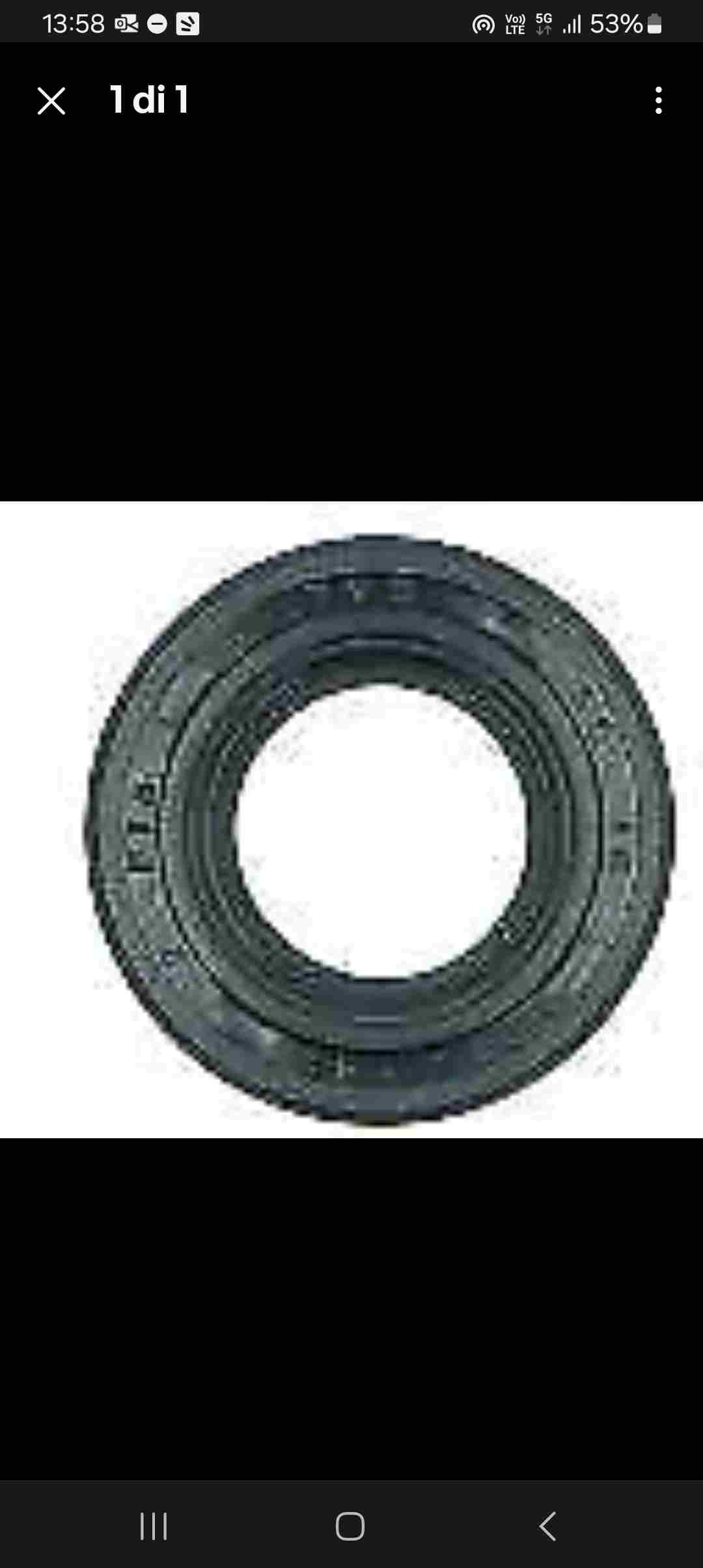

mauweb Inserito: 27 giugno Segnala Share Inserito: 27 giugno (modificato) Ciao a tutti. Ho un problema che sembra semplice ma che non riesco a risolverlo. Ho una ignis adl 559 che da qualche giorno fa un ticchettio odioso. Sembra che funzioni tutto bene ma questo rumore è alto e fastidioso. Sono riuscito a capire che dipende dal deviatore di flusso che invece di scattare ad un determinato momento scatta continuamente. Ho acquistato un nuovo deviatore compresa la guarnizione ma il ticchettio continua. Sembra che quando vado a serrarlo al suo posto comincia il problema. Ho fatto tutte queste prove - tappato il foro dell'acqua con il vecchio e collegato solo i fili e lasciato a ciondolo il nuovo, e il nuovo funziona bene, scatta quando deve scattare - serro il nuovo al suo posto e ricomincia il rumore. - se lo lascio molto lente non fa rumore ma chiaramente perde acqua. - ho ingrassato tutti gli ingranaggi e il pernio che va nel foro ma continua a fare rumore. Non so più che fare, la guarnizione nuova penso di averla messa bene la vecchia era distrutta la nuova ho visto alcune foto online e sembra che la parte aperta con la molla vada verso il deviatore. Audio rumore Modificato: 27 giugno da mauweb Link al commento Condividi su altri siti More sharing options...
UABC80 Inserita: 27 giugno Segnala Share Inserita: 27 giugno Se il motorino gira sempre dovrebbe essere un problema di scheda che lo alimenta di continuo (triac guasto) Link al commento Condividi su altri siti More sharing options...
michpao Inserita: 27 giugno Segnala Share Inserita: 27 giugno Il variatore di flusso muove una specie di valvola a saracinesca che potrebbe essersi indurito il movimento ..... Ti consiglio di sdraiare la lavastoviglie e provare a sbloccarla manualmente (magari spruzzandogli dello sbloccante). Dopo fai partire un programma alla massima temperatura con prodotti per la pulizia della lavastoviglie. E fai sapere Link al commento Condividi su altri siti More sharing options...
