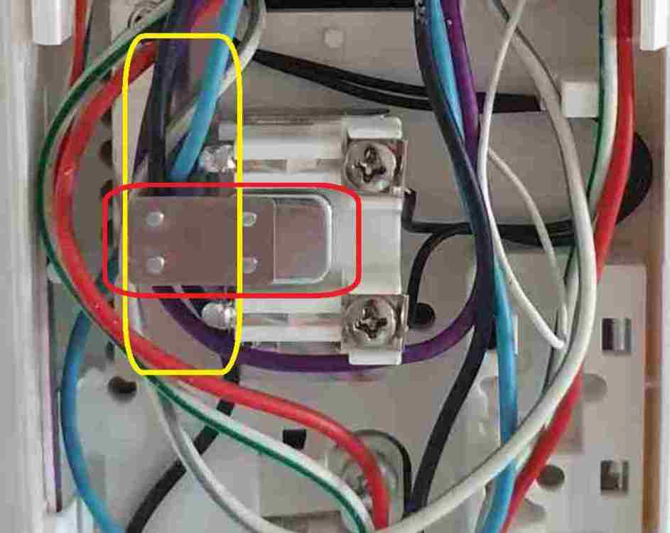

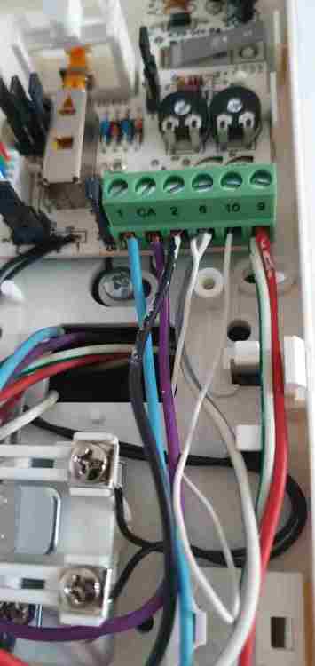

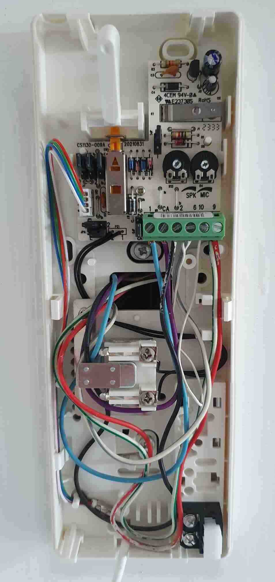

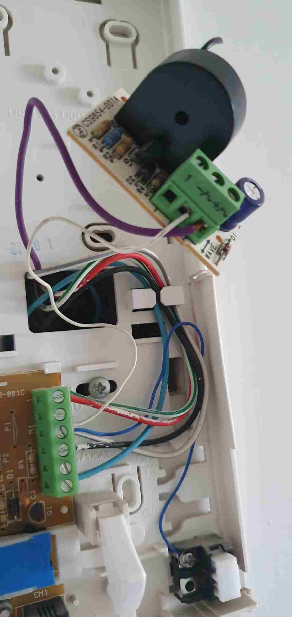

Citofono Urmet suona pianissimo ultimamente non suona affatto
Salve ragazzi, ho un problema col mio citofono Urmet, di cui vi posto foto interne:
image.thumb.jpeg.f7954ed44e4b66dde4eb371fa2e244aa.jpeg image.thumb.jpeg.86bd6e2efd4e2f7c973f74c50c7a93ac.jpeg
con questo citofono abbiamo spesso avuto problemi, il volume della suoneria si sentiva molto basso, ma ultimamente non suona proprio proprio più.
Ho acquistato un modello Urmet 1130/16 in sostituzione (avendo visto su internet avere lo stesso morsetto di cablaggio), l'ho collegato come da foto che allego:
image.thumb.jpeg.ff3d7a7bf4a886bdeef9491d202ce622.jpeg image.thumb.jpeg.3c6d6ad2de0a1e2babe0590fd43aea86.jpeg
ma nulla, funziona sempre tutto tranne che il suono, continua a non sentirsi nulla.
grazie mille a chi riuscirà ad aiutarmi.
Ciao antonio84_,
5 ore fa, antonio84_ ha scritto:
ma nulla, funziona sempre tutto tranne che il suono, continua a non sentirsi nulla.
Prova a spostare il jumper JPA su "E", la chiamata del tuo vecchio citofono probabilmente è elettronica e non in alternata ("R") e potrebbe essere anche per questo che il vecchio citofono funzionasse male.
Facci sapere
Modificato: da ROBY 73
si ho fatto anche la prova di spostare il jumper da te indicato, ma nulla sempre nessun suono
ciao ragazzi, scusate se vi disturbo ancora riuscireste a darmi qualche indicazione? almeno per capire se il problema è nel modello di citofono che ho comprato (e quindi necessità di rendere questo e prenderne un altro) o magari se la problematica potrebbe essere nella pulsantiera giù al palazzo e se c'è un modo per capire il tipo di problematica. grazie mille
5 ore fa, antonio84_ ha scritto:
almeno per capire se il problema è nel modello di citofono che ho comprato (e quindi necessità di rendere questo e prenderne un altro)
Il citofono 1130/16 è più che compatibile.
5 ore fa, antonio84_ ha scritto:
o magari se la problematica potrebbe essere nella pulsantiera giù al palazzo e se c'è un modo per capire il tipo di problematica.
Se hai un tester e lo sai usare, prova a far suonare il campanello dalla targa esterna ad un'altra persona e allo stesso tempo misura se ci sono circa 10-15VAC tra i morsetti 6 ed il filo viola, magari senza collegarlo nel morsetto CA.
Se riesci, facci vedere anche l'articolo dell'alimentatore dell'impianto che dovrebbe essere nel locale contatori / quadro condominiale per sapere eventualmente il tipo di chiamata.
Però, adesso che guardo bene la foto del nuovo 1130/16, non è che per caso ci siano i fili che impediscono al ronzatore di vibrare e quindi di suonare?
Guarda i fili nero, viola, azzurro che sono sin mezzo alle parti metalliche del ronzatore, spostali dall'altro lato.
Naturalmente il jumper JPA andrà su "R"
Citofono1130-16confiliinmezzoalronzatore.thumb.jpg.37ac9e8fdd5705cf9176259b2238821d.jpg
Modificato: da ROBY 73
