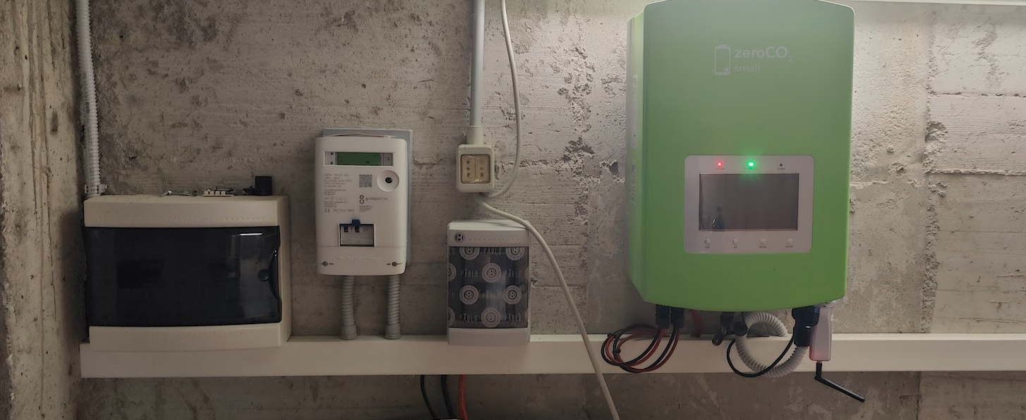

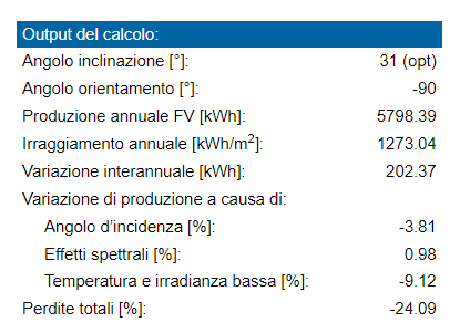

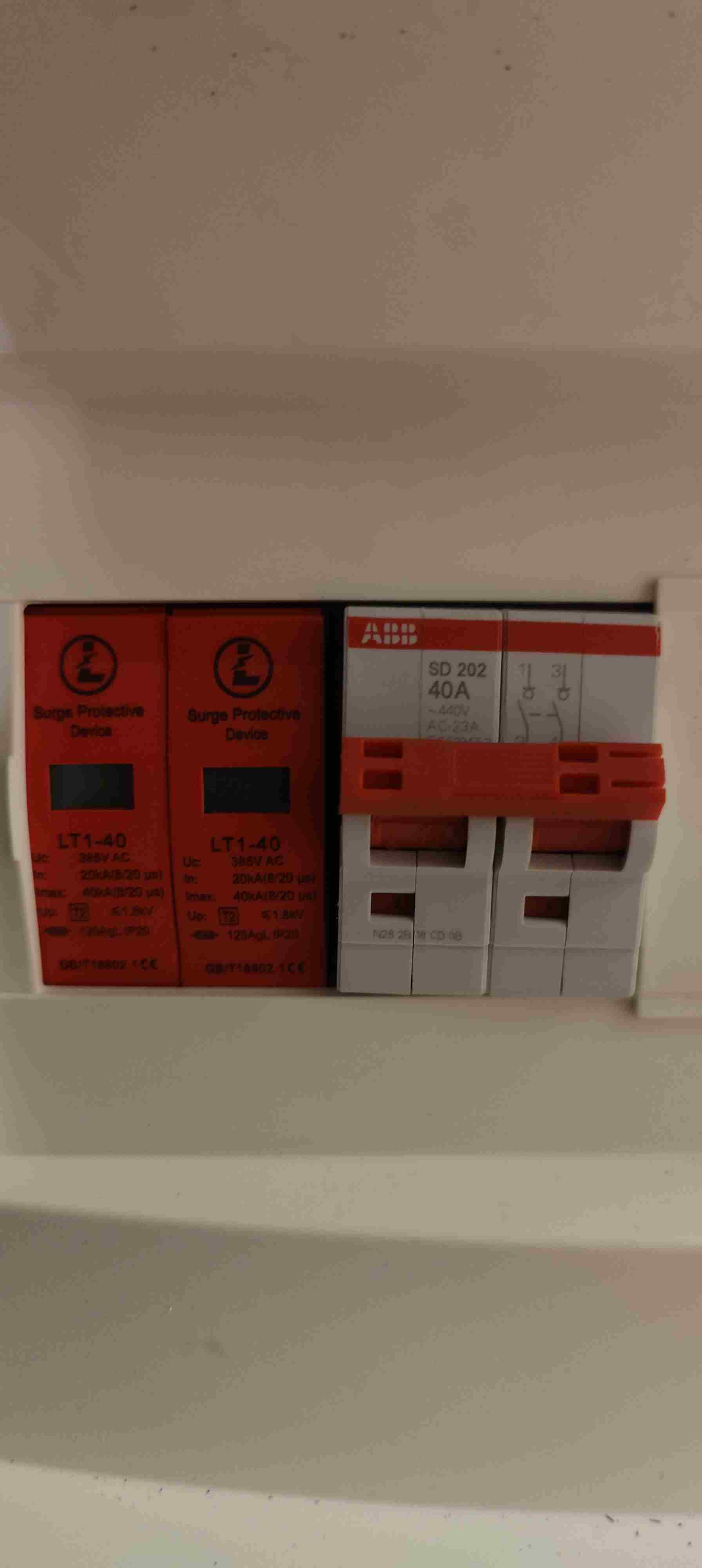

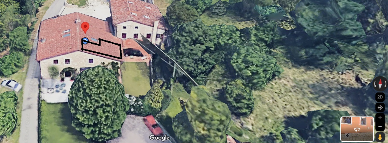

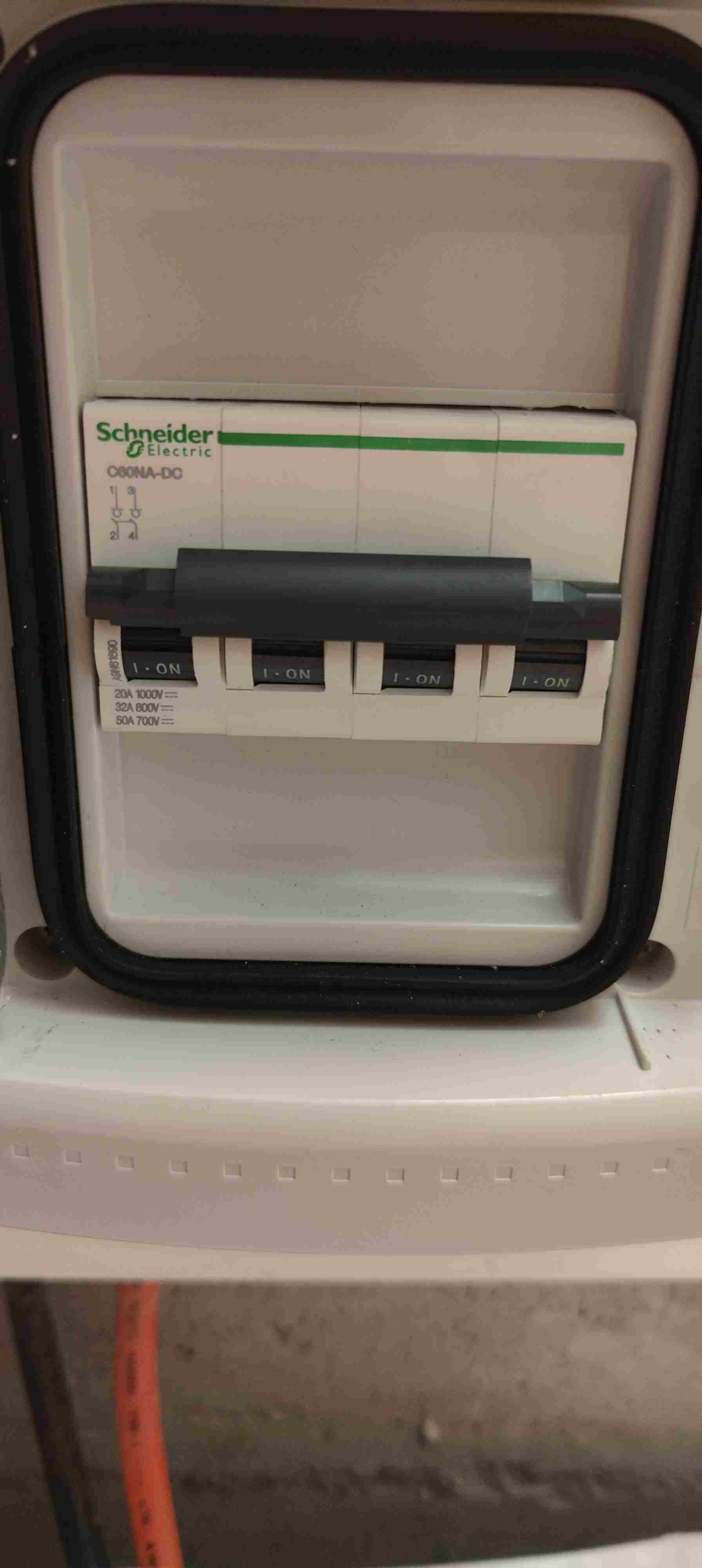

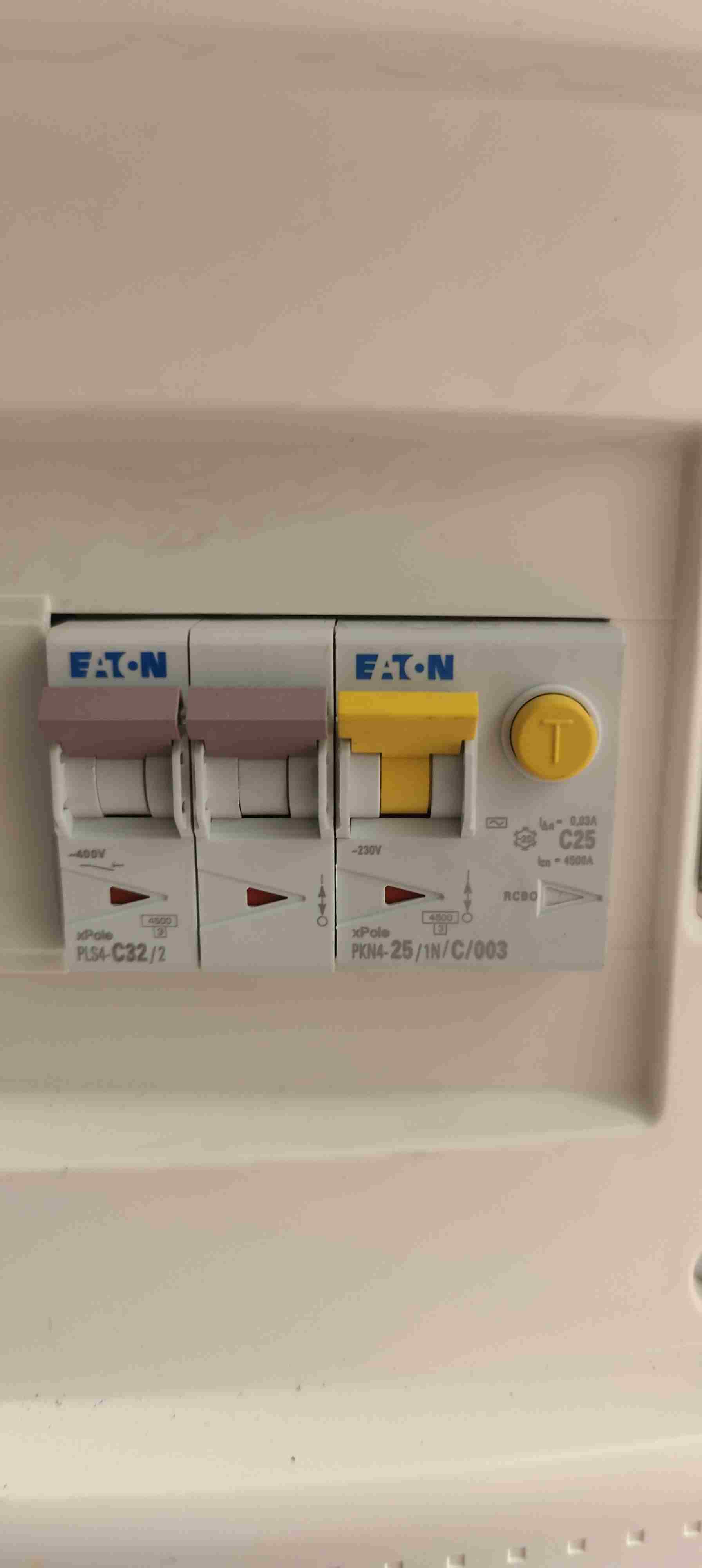

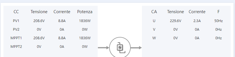

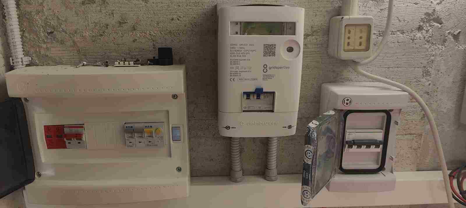

Scarsa produzione impianto fotovoltaico
Buongiorno a tutti,
ho un impianto FV da 6KW, inverter zeroCO2 small modello RHI-6K-48ES-5G e accumulo da 21Kw con batterie Pylontech.
L'abitazione ha il tetto con le falde ad est e ovest, e a causa di alcuni vincoli il comune ha imposto che i pannelli venissero installati sulla falda est.
Inclinazione 30°.
Purtroppo la produzione è scarsa considerando quando potrebbe e dovrebbe produrre l'impianto.
Facendo una simulazione con il portale JRC mi indica una produzione annua di 5798Kwh, mentre io nel 2023 sono arrivato a 2930Kwh e quest'anno sono a 1149Kwh a causa del mal tempo che continua imperterrito nonostante l'estate.
Secondo voi è normale o c'è qualcosa da far controllare?
Avevo anche pensato di spostare l'impianto sulla falda ovest dato che ora i vincoli di cui parlavo in precedenza non ci sono più ma non penso che la situazione migliori di molto.
Un'altra domanda; per il monitoraggio degli inverter Smar co2 (energy / Solis, penso che sia lo stesso produttore ma rimarchiato..) bisogna per forza utilizzare il loro sito oppure si possono usare anche siti e app di altre aziende? Ad esempio Solaredge mi sembra molto più completo.
Grazie e buona giornata.
  • Risposte 61
  • Created
  • Ultima risposta
Top Posters In This Topic
  • Obamarjz
    17
  • reka
    14
  • ilsolitario
    8
  • Simone Baldini
    6
Top Posters In This Topic
Posted Images
est/ovest cambia poco, il 50% rispetto alla stima è troppo poco, potrebbe esserci qualcosa che non va.
hai verificato i dati?
io in una zona simile alla tua faccio 3000 di media da sempre con 3kWp ma a sud.
tenendo per buoni i fattori corretivi il mio inpianto a est e raddoppiato arriverebbe a 5500/annui
hai verificato i log dell'inverter?
Dumah Brazorf
Guarda casa tua da google maps. Il tetto è orientato est spaccato?
E non ci sono alberi nelle bolas? Camini? Ciminiere di stufe? Antenne? pure il tirante dell'antenna fa ombra sufficiente ad ammazzare la produzione.
Modificato: da Dumah Brazorf
Ma qualcuno sul tetto c'è salito per verificare che non siano da lavare??? ( non credo che ti dimezzino la produzione però mai dire mai ) Mi ricordo di un cliente i cui pannelli erano coperti  di guano.   Se hai i dati di progetto puoi misurare tensione e corrente in uscita dalle varie stringe e già li un idea se qualcosa non funziona viene fuori
credevo di averlo scritto ma riguardando il messggio non l'avevo fatto, domanda importante:
all'installatore hai segnalato la cosa?
come ha risposto ai tuoi dubbi?
Grazie a tutti per i commenti. Cerco di rispondere ai vari punti:
- @reka cosa intendi per verificato i log dell'inverter? perdonami ma non sono molto pratico. All'installatore non ho segnalato nulla in quanto quando ho comprato casa i pannelli erano già installati. Sono stati allacciati però dopo diversi mesi nel 2022 da enel. Chi li ha installati ha fatto vari lavori a casa con il 110%, uno peggio dell'altro quindi preferisco non chiamarli! piuttosto pago qualcuno di nuovo!
- @Dumah Brazorf la falda si è praticamente ad EST spaccato. Su maps l'immagine è vecchia e non ci sono i pannelli ma ho disegnato la posizione in nero.
Ad est c'è il monte ma non è particolarmente alto, al massimo toglie un po' di sole alla mattina soprattutto in primavera quando il sole gira basso ma in estate con il sole alto non credo mi faccia perdere molto. Magari sbaglio..
- @ilsolitario sicuramente una lavata non gli farebbe male ma non sono così sporchi secondo me. Considera che la produzione è sempre stata questa da quando li hanno installati.
Grazie a tutti
Simone Baldini
Ma sei sicuro che siano da 6 kWp? Potrebbe esserci una stringa in avaria o collegata male, ma sono solo ipotesi, chiama un tecnico e falli verificare. Come da simulatore il tuo impianto dovrebbe produrre attono ai 5800 kWh.
intendo se sei entrato nei dati dell'inverter e hai controllato se le stringhe lavorano in ugual modo, se le tensioni CC sono compatibili con i pannelli installati ecc ecc.
in teoria dove vedi i dati di produzione dovresti trovare anche altri dati più "tecnici".
la produzione che vedi tu è confermata dai dati del gse?
15 minuti fa, Simone Baldini ha scritto:
Ma sei sicuro che siano da 6 kWp? Potrebbe esserci una stringa in avaria o collegata male, ma sono solo ipotesi, chiama un tecnico e falli verificare. Come da simulatore il tuo impianto dovrebbe produrre attono ai 5800 kWh.
Sono 16 moduli FUTURA SUN da 375 Wp quindi dovrebbero essere 6KW. Poi come siano stati collegati resta un mistero 😅
Tra l'altro credo che sia un unica stringa, questo è la situazione in questo momento in cui scrivo
a occhio potrei pensare che sono due stringhe e una spenta.. sembra proprio lavorare a metà capacità
Sotto l'inverter vedi subito se hai 4 connettori quindi 2 cavi rossi e 2 neri, se si hai 2 stringhe ed una non funziona per niente
6 minuti fa, ilsolitario ha scritto:
Sotto l'inverter vedi subito se hai 4 connettori quindi 2 cavi rossi e 2 neri, se si hai 2 stringhe ed una non funziona per niente
Direi che ho due stringhe vero?
A questo punto, dove potrebbe essere il problema? Spero si tratti solo di un problema di collegamento
esatto, per qualche motivo una delle due non lavora, ma è proprio a zero quindi potrebbe essere un problema anche di inverter.
controlla se i cavi rosso e neri vanno direttamente ai pannelli o se nel quadro c'è un sezionatore o dei fusibili o altro
Da manuale se ci fosse qualche anomalia si dovrebbe accendere il led giallo a destra, ma da foto è spento.  Qui il link del manuale https://www.google.com/url?sa=t&source=web&rct=j&opi=89978449&url=https://www.elfor.org/wp-content/uploads/2020/07/ZeroCO2-small-Manuale-.pdf&ved=2ahUKEwij_t_zmf6GAxWS_7sIHTlcBAEQFnoECBUQAQ&usg=AOvVaw1CNpTAhZVbLbaVJ7FtgzTR.  Nel quadro a sinistra del gruppo di misura cosa c'è? Spero abbiano messo 1 sezionatore per ogni stringa, potrebbe essersi rotto un cavo, un connettore  per questo facendo qualche misura si capisce subito oppure brutalmente ma con le dovute accortezze scambi la stringa 1 con la 2 e vedi se ti dà 0 è l'inverter guasto altrimenti è la stringa
Modificato: da ilsolitario
Dumah Brazorf
Apri tutti i quadri elettrici e fai foto di ognuno.
Modificato: da Dumah Brazorf
51 minuti fa, ilsolitario ha scritto:
Da manuale se ci fosse qualche anomalia si dovrebbe accendere il led giallo a destra, ma da foto è spento.  Qui il link del manuale https://www.google.com/url?sa=t&source=web&rct=j&opi=89978449&url=https://www.elfor.org/wp-content/uploads/2020/07/ZeroCO2-small-Manuale-.pdf&ved=2ahUKEwij_t_zmf6GAxWS_7sIHTlcBAEQFnoECBUQAQ&usg=AOvVaw1CNpTAhZVbLbaVJ7FtgzTR.  Nel quadro a sinistra del gruppo di misura cosa c'è? Spero abbiano messo 1 sezionatore per ogni stringa, potrebbe essersi rotto un cavo, un connettore  per questo facendo qualche misura si capisce subito oppure brutalmente ma con le dovute accortezze scambi la stringa 1 con la 2 e vedi se ti dà 0 è l'inverter guasto altrimenti è la stringa
Ho fatto il test provando ad invertire le stringhe e sull'inverter si è invertita la produzione. La 1 è andata a zero ( 3-4Vdc) mentre la due è schizzata a 208V quindi a questo punto credo che l'inverter sia ok.
14 minuti fa, Dumah Brazorf ha scritto:
Apri tutti i quadri elettrici e fai foto di ognuno.
Ecco la foto dei quadri che sono li in zona.
Metti a fuoco il primo quadretto a sinistra e l’altro a destra, per capire che tipo di protezioni monta (bisogna leggere le sigle).
Modificato: da michpao
Dumah Brazorf
E infatti avevo chiesto "di ognuno" perchè poi la foto viene troppo lontana.
Sono rosse le finestrelle dei due scaricatori lì a sinistra?
Non vedo fusibili e sezionatore per la DC.
Modificato: da Dumah Brazorf
18 minuti fa, michpao ha scritto:
Metti a fuoco il primo quadretto a sinistra e l’altro a destra, per capire che tipo di protezioni monta (bisogna leggere le sigle).
provo a riallegare le foto ma è il sito che le sgrana.
13 minuti fa, Dumah Brazorf ha scritto:
Sono rosse le finestrelle dei due scaricatori lì a sinistra?
Non vedo fusibili e sezionatore per la DC.
no sono spente, non ci sono altri quadri nei pressi dell'inverter e anche nel quadro generale di casa ci sono solo i magnetotermici differenziali per luce e FM (sezionate per piano)
Modificato: da Obamarjz
Dumah Brazorf
Dovresti vedere verde nelle finestrelle. Vabbè, altro che il tecnico dovrà sistemare eventualmente.
Il sezionatore per la DC dovrebbe essere quello da solo con 4 leve in una.
21 minuti fa, Obamarjz ha scritto:
non ci sono altri quadri nei pressi dell'inverter
certo che avrebbero potute farle due etichette...non si capisce neanche dove passano queste due stringhe, l' unico interruttore per sezionare il lato dc sembra lo schneider...ma è un due poli!!....oppure quello seziona l accumulo?...sembra che una stringa se l'abbiano nascosta da qualche parte!
Avrei messo gli scaricatori anche sul lato dc però vabbè scelte progettuali..
Dumah Brazorf
Modificato: da Dumah Brazorf
lato DC alcuni inverter li hanno incorporati.
diciamo che per capire meglio andrebbero seguite le coppie rossonere per capire il collegamento e dove la tensione CC c'è in entrambe e dove no.
Io partirei nel farmi un giro sul tetto, trovare i cavi delle 2 stringhe (sperando che almeno siano state segnate ( altrimenti si perché qualche minuto in più è si cercano) e misurare.. Poi da lì si prosegue..
