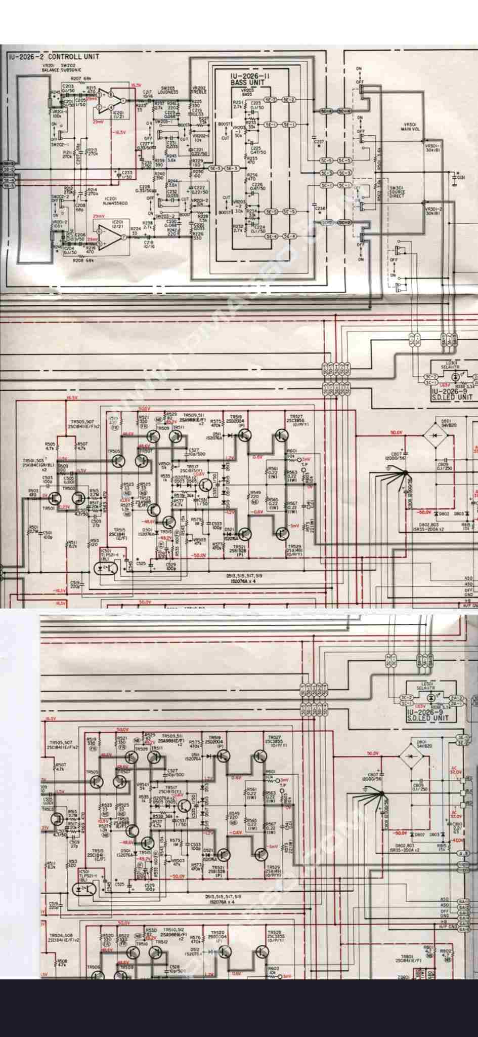

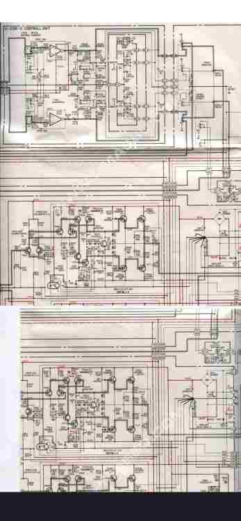

DENON pma 560.
Salve a tutti, chiedo aiuto a tutti voi per un problema che non riesco a risolvere.
Ho un Amplificatore Denon 560 con il toroidale bruciato, non riesco a trovare le tensioni corrette del trasformatore,
o meglio hom trovato uno schema in rete che indica 37 +37 volt.
Ora non capisco se sono i reali in uscita dal tr, oppure già raddrizzata è quindi maggiori , la potenza in va? .
Chi di voi mi potesse dare una mano lo ringrazio sin d'ora.
Grazie urgente.
Allego manuale che ho trovato.7b4dbd22-f3ff-4f9a-9763-bdf588ba2551.thumb.jpg.f73c504a810cb41cdb75bd6d2b8210ff.jpg
Il toroidale è visibilmente bruciato (difficile) o è solo interrotto ?
In questo caso puoi scartarlo ed eliminare il fusibile termico, sicuramente interrotto.
Purtroppo il TR è resinato impossibile aprirlo,
Tanto meno controllare il filo per capire qualcosa.
Ho contattato la Marantz che assiste la casa Denon, mi ha risposto che solo i centri assistenza hanno questi dati .
Quindi datemi una mano grazie.
