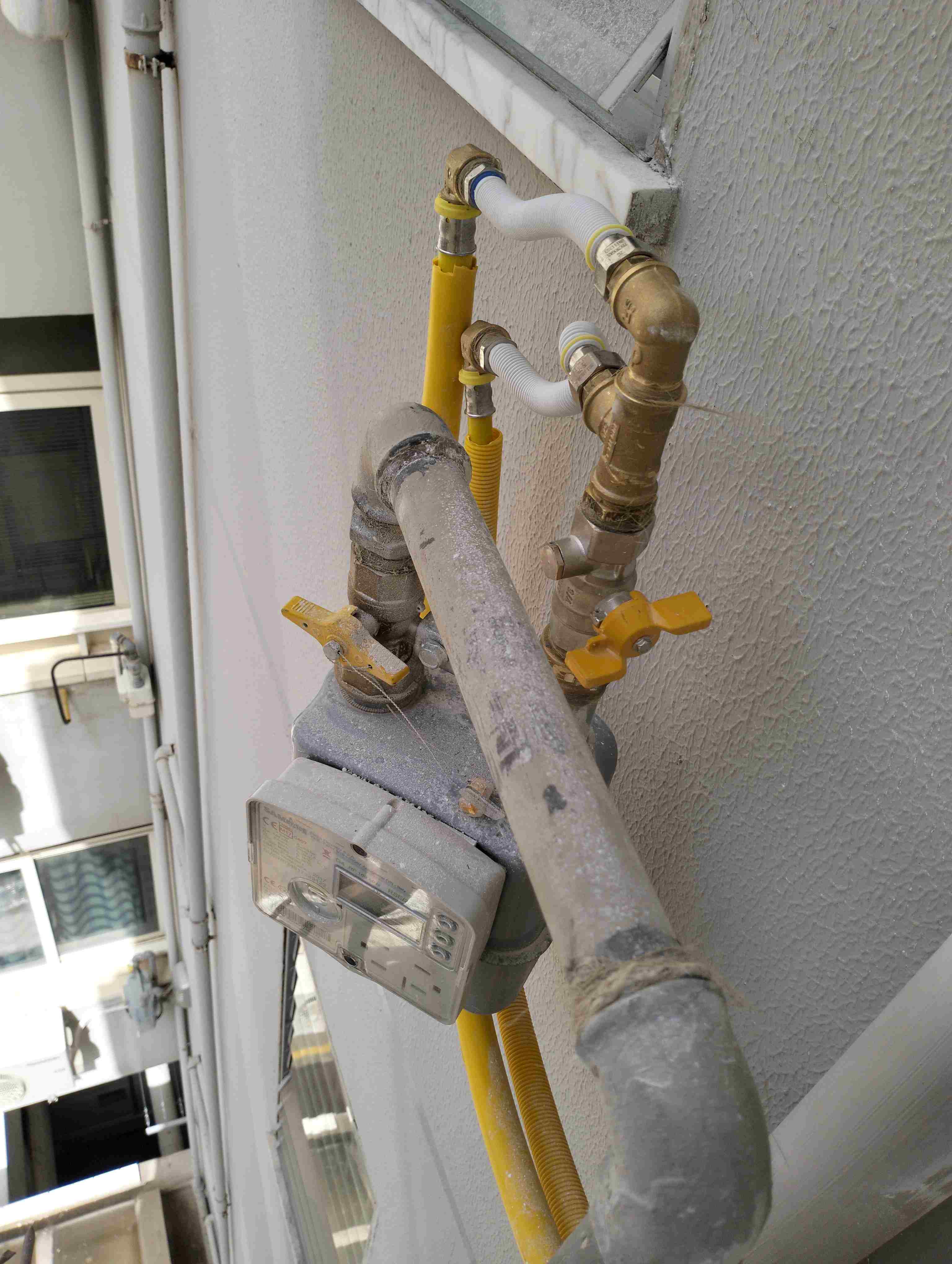

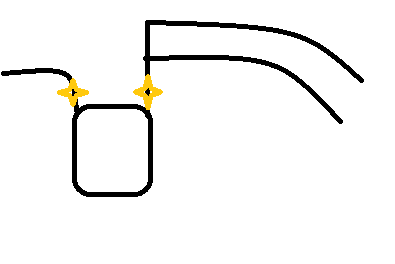

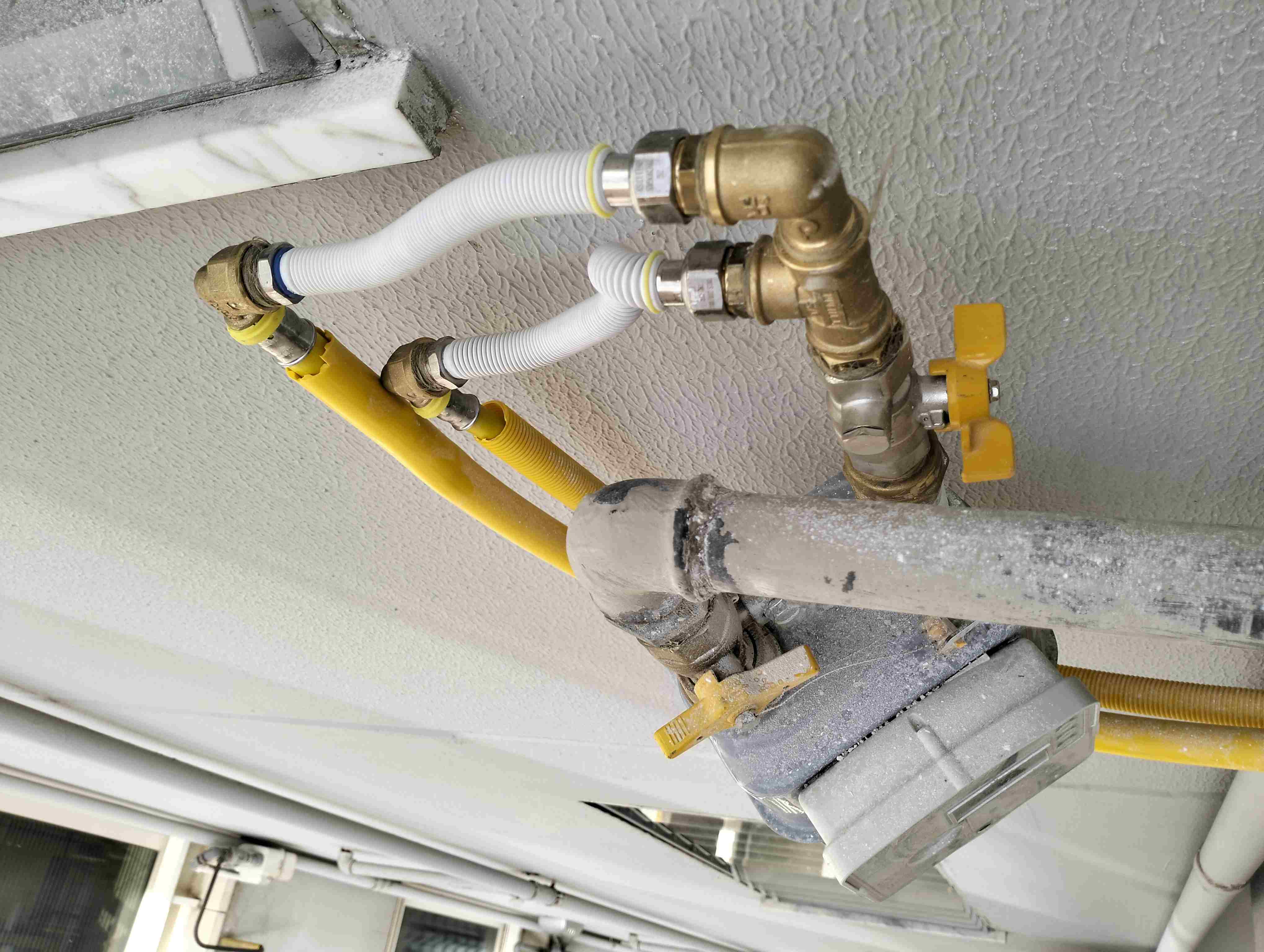

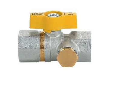

messimo Inserito: venerdì alle 17:56 Segnala Share Inserito: venerdì alle 17:56 Ciao a tutti. volevo chiedervi una cosa, dato che sono del tutto ignorante in materia. Ho ristrutturato casa e rifatto l'impianto del gas. L'idraulico ha passato dal contatore (che approfittando della ristrutturazione è stato spostato da dentro a fuori la veranda) due tubazioni in multistrato giallo. Una linea più piccola di diametro va in cucina per il piano cottura, e una seconda linea più grossa di diametro, arriva alla caldaia. Appena dopo il contatore (di suo predisposto di valvola di chiusura) è stata installata una seconda valvola che poi si divide nelle due predette linee. Appena posso posto una foto, ma mi sapete dire cosa dice la normativa in merito? è corretta questa istallazione? Si può certificare? grazie Link al commento Condividi su altri siti More sharing options...
drn5 Inserita: sabato alle 11:55 Segnala Share Inserita: sabato alle 11:55 Di solito si fa così. Quale è il tuo dubbio? Link al commento Condividi su altri siti More sharing options...
NovellinoXX Inserita: sabato alle 12:04 Segnala Share Inserita: sabato alle 12:04 Io avrei messo due valvole, una per diramazione, per una maggiore flessibilità Link al commento Condividi su altri siti More sharing options...
messimo Inserita: sabato alle 12:16 Autore Segnala Share Inserita: sabato alle 12:16 intanto grazie delle risposte. Siccome deve essere certificato, non vorrei sia fatto non a norma. Come dice NovellinoXX non so se è obbligatorio avere due valvole che chiudono le linee, o per essere a norma va bene anche una valvola. grazie Link al commento Condividi su altri siti More sharing options...
reka Inserita: sabato alle 12:30 Segnala Share Inserita: sabato alle 12:30 secondo me è giusto così, se ne metti due non hai un vero generale impianto, diciamo che allora ne dovresti mettere 3 Link al commento Condividi su altri siti More sharing options...
messimo Inserita: sabato alle 16:40 Autore Segnala Share Inserita: sabato alle 16:40 Link al commento Condividi su altri siti More sharing options...
NovellinoXX Inserita: sabato alle 20:39 Segnala Share Inserita: sabato alle 20:39 8 ore fa, reka ha scritto: diciamo che allora ne dovresti mettere 3 Quello a monte del contatore non vale come generale? Link al commento Condividi su altri siti More sharing options...
reka Inserita: domenica alle 10:29 Segnala Share Inserita: domenica alle 10:29 a livello pratico sì ma non fa parte del tuo impianto Link al commento Condividi su altri siti More sharing options...
Stefano Dalmo Inserita: domenica alle 10:44 Segnala Share Inserita: domenica alle 10:44 Prima dei due flessibili andrebbero due arresti . Link al commento Condividi su altri siti More sharing options...
click0 Inserita: domenica alle 11:02 Segnala Share Inserita: domenica alle 11:02 mah... a mio parere (magari personalissimo) 1 flessibili, non si possono impiegare in quel modo 2 il materiale impiegato, è certificato per uso gas ? 3 l'arrivo del multistrato non segue "le specifiche" 4 il contatore va "protetto" 5 contatore, andava riposizionato in parte accessibile da zona "pubblica" (ma è venuto l'ente distributore a spostarlo ??? ) Link al commento Condividi su altri siti More sharing options...
Stefano Dalmo Inserita: domenica alle 13:46 Segnala Share Inserita: domenica alle 13:46 Quoto . Link al commento Condividi su altri siti More sharing options...
messimo Inserita: ieri dalle 08:38 Autore Segnala Share Inserita: ieri dalle 08:38 21 ore fa, click0 ha scritto: mah... a mio parere (magari personalissimo) 1 flessibili, non si possono impiegare in quel modo. 2 il materiale impiegato, è certificato per uso gas ? 3 l'arrivo del multistrato non segue "le specifiche" 4 il contatore va "protetto" 5 contatore, andava riposizionato in parte accessibile da zona "pubblica" (ma è venuto l'ente distributore a spostarlo ??? ) Buongiorno 1. Non sono a norma? 2.a quale materiale ti riferisci in particolare? Ci dovrebbero essere qualche sigla? 3.mi puoi spiegare meglio per favore 4 e 5. Il contatote è stato spostato dal distributore. Mi è stato detto che va bene così. Lavoro semplice Grazie delle risposte Link al commento Condividi su altri siti More sharing options...
Alessio Menditto Inserita: ieri dalle 08:52 Segnala Share Inserita: ieri dalle 08:52 Scusa la domanda, ma l’idraulico che sta facendo l’impianto poi lo certifica o no? Perchè non penso sia uno che passa di lì, fa tutto poi va via così, dovrà lasciare il certificato che farà testo. Poi certo tu fai bene ad informarti ma a me queste sembrano sempre cose molto strane. Link al commento Condividi su altri siti More sharing options...
messimo Inserita: ieri dalle 10:44 Autore Segnala Share Inserita: ieri dalle 10:44 La ditta che sta facendo i lavori non si occupa di queste certificazioni. Ho fatto terminare il lavoro e adesso il tecnico che dovrà montarmi la caldaia mi ceritificherà l'impinato del gas. PS: l'impinato è stato appena terminato, il tecnico della caldaia ancora non ha visto nulla Link al commento Condividi su altri siti More sharing options...
Alessio Menditto Inserita: ieri dalle 10:51 Segnala Share Inserita: ieri dalle 10:51 Ma quando mai? Certifica chi ha fatto l’impianto. Link al commento Condividi su altri siti More sharing options...
Stefano Dalmo Inserita: ieri dalle 10:52 Segnala Share Inserita: ieri dalle 10:52 7 minuti fa, messimo ha scritto: La ditta che sta facendo i lavori non si occupa di queste certificazioni. Ma stiamo scherzando !!! Link al commento Condividi su altri siti More sharing options...
click0 Inserita: ieri dalle 11:01 Segnala Share Inserita: ieri dalle 11:01 16 minuti fa, messimo ha scritto: La ditta che sta facendo i lavori non si occupa di queste certificazioni. Ho fatto terminare il lavoro e adesso il tecnico che dovrà montarmi la caldaia mi certificherà l'impianto del gas. sei a cavallo Link al commento Condividi su altri siti More sharing options...
Livio Orsini Inserita: ieri dalle 11:23 Segnala Share Inserita: ieri dalle 11:23 35 minuti fa, messimo ha scritto: Ho fatto terminare il lavoro e adesso il tecnico che dovrà montarmi la caldaia mi ceritificherà l'impinato del gas. Ma sei sicuro? Probabilmente lui certificherà solo che la caldaia è stata installata secondo la regola dell'arte, il resto dell'impianto non è di sua responsabilità. Se si prendesse la responsabilità, civile e penale, dell'intero impianto, fatto da altri, sarebbe .....un bel *****one.🤣 Link al commento Condividi su altri siti More sharing options...
NovellinoXX Inserita: ieri dalle 11:24 Segnala Share Inserita: ieri dalle 11:24 21 minuti fa, click0 ha scritto: sei a cavallo Secondo me ditta istallatrice e tecnico certificatore vanno insieme sullo stesso cavallo 😀 Link al commento Condividi su altri siti More sharing options...
messimo Inserita: ieri dalle 11:54 Autore Segnala Share Inserita: ieri dalle 11:54 ragazzi non mi fate preoccupare. sotto traccia ci sono solo due multistrato. Tutto il resto è a vista. Il tecnico certificatore non può testare l'impianto? apportare le modifiche necessarie, e tutto quello che serve... non credo debba controllare i tubi sotto traccia, nel senso, Dio non voglia siano stati dannegiati Link al commento Condividi su altri siti More sharing options...
Livio Orsini Inserita: ieri dalle 11:59 Segnala Share Inserita: ieri dalle 11:59 Non sono sicuro, ma credo che i tubi del gas, per stare sotto traccia, devono essere contenuti in un altro tubo, aperto da entrambi i lati. Almeno ho sempre visto così i tubi che attraversano i muri Link al commento Condividi su altri siti More sharing options...
click0 Inserita: ieri dalle 12:06 Segnala Share Inserita: ieri dalle 12:06 a parte che i tubi sottotraccia devono rispettare determinate posizioni chi mi dice, a me che certifico, se tale posizioni sono rispettate? mi fido? (per forza) se lo faccio da me, ne ho la certezza... Link al commento Condividi su altri siti More sharing options...
Alessio Menditto Inserita: ieri dalle 12:58 Segnala Share Inserita: ieri dalle 12:58 1 ora fa, messimo ha scritto: non mi fate preoccupare Questo è assieme a chitarre spaghetti e mandolini la specialità per cui siamo (anche) conosciuti nel Mondo. Serve una grande fiducia, che personalmente non darei nemmeno a mia madre, per certificare un impianto fatto da un altro che non posso nemmeno controllare perché in parte murato. E se sotto traccia una giunzione cede e il gas esce? Chi ne risponde? Quello che ha fatto fisicamente l’impianto no perché non risulta, rimane quello che ha certificato. L’unica ipotesi che mi viene è che quest’ultimo o è un demente totale o non ha nulla per cui rischiare. Link al commento Condividi su altri siti More sharing options...
click0 Inserita: ieri dalle 13:51 Segnala Share Inserita: ieri dalle 13:51 1 ora fa, messimo ha scritto: sotto traccia ci sono solo due multistrato. il multistrato è il sistema "più complesso" richiede infatti il rispetto delle prescrizioni del costruttore del sistema (quindi anche gli attrezzi) 4 ore fa, messimo ha scritto: 3.mi puoi spiegare meglio per favore per rispettare la norma, la raccorderia per multistrato gas, deve essere posta non a vista (al riparo dalla radiazione uv), vista in foto, per me è un NO secco inoltre Le tubazioni di materiale multistrato metallo-plastico, installate all'esterno, devono essere adeguatamente protette dall'azione dei raggi UV, da eventuali incendi e da surriscaldamenti il che, lascia "ampi spazzi alla fantasia" soprattutto per quel che riguarda "eventuali incendi" Link al commento Condividi su altri siti More sharing options...
messimo Inserita: ieri dalle 13:54 Autore Segnala Share Inserita: ieri dalle 13:54 Il 30/06/2024 alle 11:02 , click0 ha scritto: Allora ragazzi Aiutatemi un attimo. I tubi sotto traccia sono due, in multistrato giallo e corrono ognuno all'interno di un ulteriore tubazione in plastica gialla. Sotto traccia i tubi sono diretti e non ci sono giunzioni. Più tardi vi posto le foto e vi dico il percorso che effettuano. Link al commento Condividi su altri siti More sharing options...
