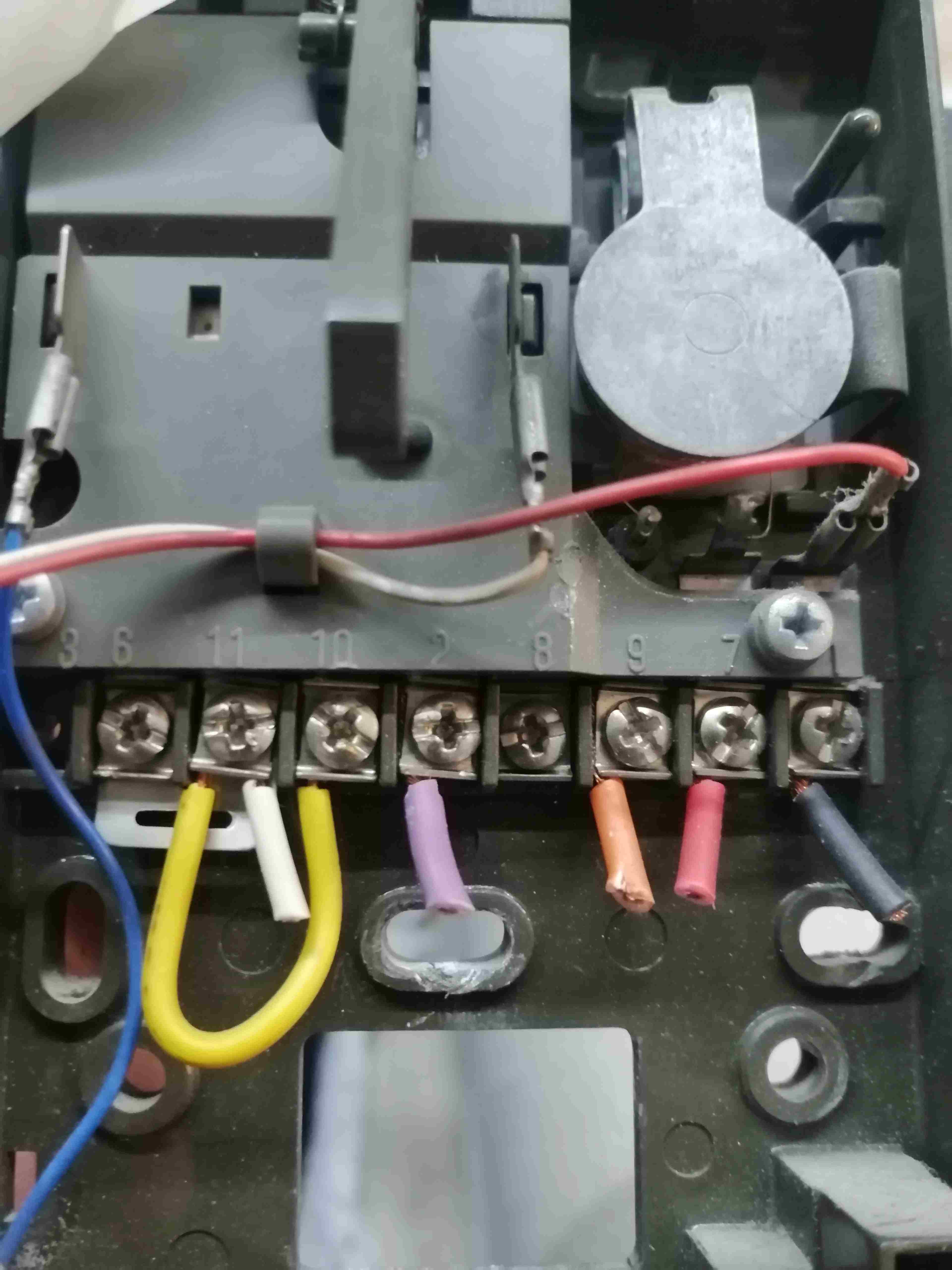

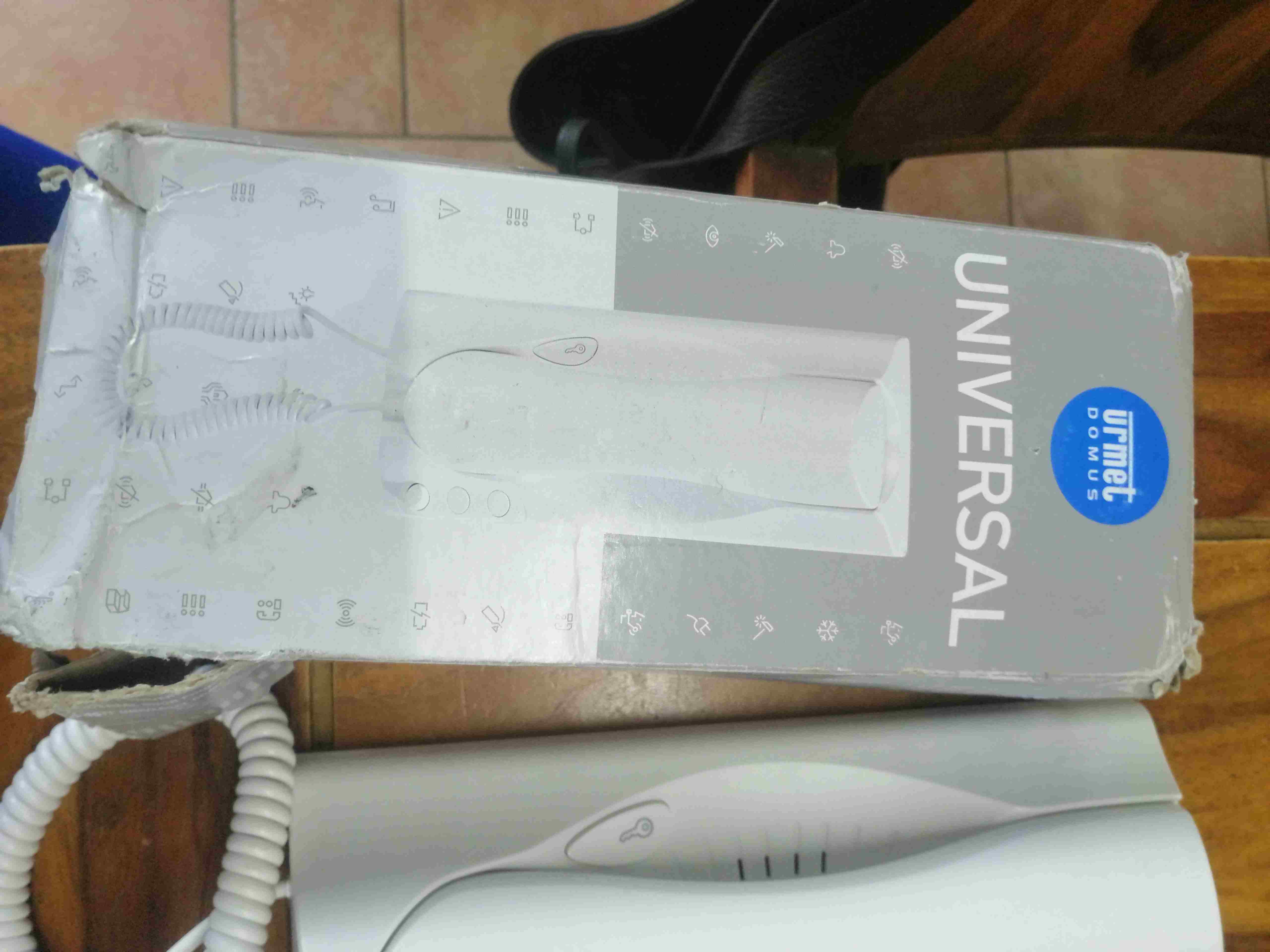

mithe Inserito: 28 giugno 2024 Segnala Inserito: 28 giugno 2024 salve dovrei sostituire una vecchia cornetta connuna nuova universale....quale schema dovrò usare?? su quella vecchia filo bianco su 11 filo viola su 2 filo arancio su 9 filo rosso su 7 filo nero su 1 ponte tra morsetto 10 e 11 e tra 11 e 6 grazie
ROBY 73 Inserita: 28 giugno 2024 Segnala Inserita: 28 giugno 2024 Ciao mithe, 4 minuti fa, mithe ha scritto: ........quale schema dovrò usare?? Quello identico all'attuale, cambia solo il morsetto 7 che ora viene chiamato CA. Inoltre ricordati di fare il ponte tra i morsetti 6 e 10 come indicato nel manuale e prima di cambiarlo controlla che i ponticelli neri JP1, JP2, JP3, JP4, JP5, JPA, JPC siano tutti come indicato nel manuale per impianti 4+n con chiamata su ronzatore in Corrente Alternata (anche se dovrebbero già essere apposto di default). Togli pure i ponti azzurro e arancio che vanno sul pulsante in basso che a te non servono più. Qui c’è lo schema: http://www.forum-telephonie.com/schemas-telephonie-images/notice-1133-15-1-combine-universel-urmet.pdf Facci sapere i risultati
mithe Inserita: 16 luglio 2024 Autore Segnala Inserita: 16 luglio 2024 collegato tutto e funzionante perfettamente grazie
ROBY 73 Inserita: 16 luglio 2024 Segnala Inserita: 16 luglio 2024 1 ora fa, mithe ha scritto: collegato tutto e funzionante perfettamente Ottimo, prego di niente
