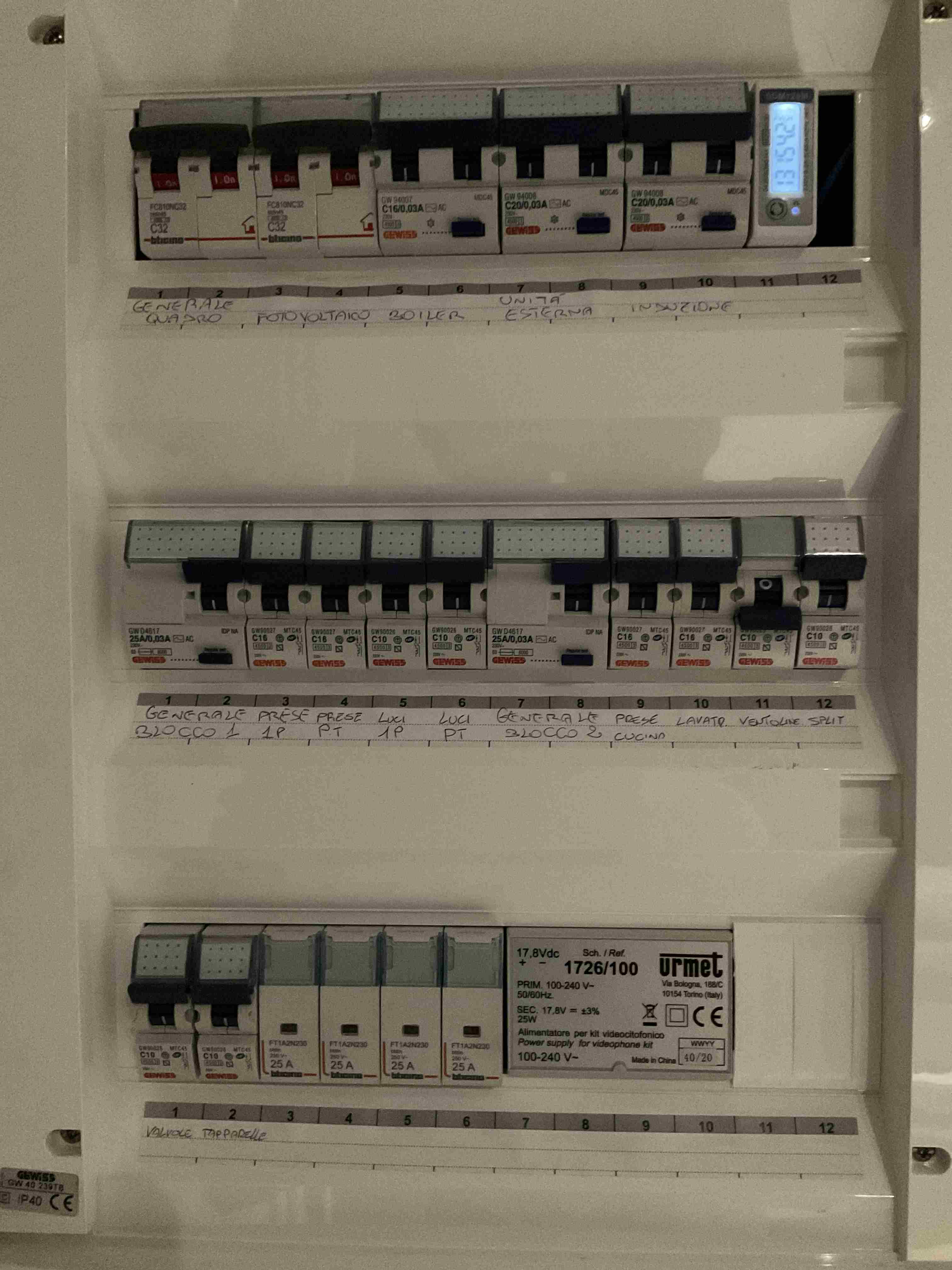

Marco Labate Inserito: 29 giugno 2024 Segnala Inserito: 29 giugno 2024 HO UN CASO PER SUPER ESPERTI, QUASI UN MISTERO PER SUPER EROI ELETTRICISTI! A me succede che usando gli split per l’aria condizionata scatti un differenziale dove sono collegate prese e luci ( blocco 1), mentre i condizionatori continuano a funzionare (il loro interruttore è nel blocco 2 del quadro elettrico). riesco a riattivare il differenziale e, a intervalli di tempo non regolari, riscatta. Succede anche che non scatti la corrente per ore, in ogni caso scatta sempre e solo il blocco 1. Gli split sono Daikin collegati a una pompa di calore boiler Daikin altherma con un motore esterno. Boiler e motore esterno sono presenti nel quadro elettrico in un blocco separato (Generale), e la loro alimentazione non scatta assieme al blocco 1. Gli split hanno l’interruttore nel blocco 2 del quadro elettrico, insieme ad altri elettrodomestici. Quindi scatta il blocco 1 che non è collegato né agli split (blocco 2) e né al boiler (generale). In modalità riscaldamento non succede nulla, avviene solo in modalità raffreddamento con split accesi. Inizialmente davo colpa al circolatore che è l’unico dispositivo dell’impianto prende corrente dal blocco 1 (infatti si spegne quando salta la corrente al blocco 1) ma anche staccando la sua alimentazione (disconnetto manualmente il connettore elettrico dal circolatore), sempre con i condizionatori in funzione, il blocco 1 dopo un po’ scatta di nuovo. Per me è un mistero. l’elettricista da colpa alla pompa di calore, il tecnico della pompa di calore da la colpa al differenziale e altri mi dicono di sostituire il differenziale con uno con riarmo automatico o meno sensibile. COSA NE PENSATE? ho allegato la foto del quadro elettrico
Adelino Rossi Inserita: 29 giugno 2024 Segnala Inserita: 29 giugno 2024 Dalle immagini non si vede, il differenziale che scatta e forse classe AC? In effetti, il differenziale potrebbe essere sensibile al funzionamento degli split. Non lo mettere auto riarmante ma del tipo immune ai disturbi.
elettromega Inserita: 29 giugno 2024 Segnala Inserita: 29 giugno 2024 Ciao ,con una pinza per dispersioni si capisce subito cosa è che crea il problema.Come suggerisce Adelino ci va pure un differenziale adeguato. mi è capitato uno split nuovo che gocciava sopra un termostato
reka Inserita: 30 giugno 2024 Segnala Inserita: 30 giugno 2024 il suggerimento te lo ha dato lo stesso che ha fatto il quadro? il quadro sarebbe bello anche , ma i differenziali sono tutti da cambiare! sono da 25A e tutti AC, sembrano scelti guardando il listino e non il criterio di un progettista elettrico. perchè c'è un generale UE e uno per lo split? le unita non sono collegate tra di loro con il collegamento elettrico anche di potenza?
click0 Inserita: 30 giugno 2024 Segnala Inserita: 30 giugno 2024 26 minuti fa, reka ha scritto: le unita non sono collegate tra di loro con il collegamento elettrico anche di potenza? secondo me, no a "naso", sono split idronici, lavorano con acqua fredda/calda, tipo ventilconvettori, ma a forma di "split"
max.bocca Inserita: 30 giugno 2024 Segnala Inserita: 30 giugno 2024 Leggendo che c'è una pompa circolatore avrei dedotto che sono fan coil ad acqua/glicole e non espansione diretta. Potrebbe essere anche disturbi creati da qualche apparato che fa intervenire su altra linea il differenziale. Bisogna prendere atto che i differenziali AC non sono più da utilizzare, in Germania per esempio mi dicono che da diversi anni è così ma guarda caso hanno quasi equiparato il prezzo A e AC per fare cambiare abitudini agli installatori.
piergius Inserita: 30 giugno 2024 Segnala Inserita: 30 giugno 2024 3 ore fa, Marco Labate ha scritto: usando gli split per l’aria condizionata scatti un differenziale dove sono collegate prese e luci ( blocco 1)... Gli split hanno l’interruttore nel blocco 2 del quadro elettrico, insieme ad altri elettrodomestici . Presumibilmente nel Blocco 1 è già presente un' elevato Sbilancio di Corrente vicino alla Soglia di Scatto che può avere varie Cause , tra cui : . Somma di tante piccole Dispersioni, . E / o " Neutri mischiati", tipo un Carico di pochi Watt che prende Fase sotto un Differenziale e Neutro sotto un altro . . Invece nel Blocco 2 lo Sbilancio Totale è più basso . Quindi i Disturbi Transitori che vengono prodotti all' utilizzo degli Split non interferiscono col Differenziale del Blocco 2, ma sono la " goccia che fa traboccare il vaso" per quello del Blocco 1 . > . Intanto controlla che i fili Blu dell' Impianto Elettrico corrispondano effettivamente al Neutro . Altrimenti vari Carichi dotati di Comandi Unipolari disperdono di più in Stand-by che durante l' utilizzo . . Se fai sapere quali Carichi fanno parte del Blocco 1 e del 2, si può approfondire il discorso ! 11 ore fa, elettromega ha scritto: con una pinza per dispersioni si capisce subito cosa è che crea il problema ( Per questo tipo di diagnosi è sufficiente una Pinza che abbia 1 o 2 Portate in mA ) . Si esplora con essa il Quadro e / o l' Impianto di Terra ; . Si portano OFF uno alla volta o a gruppi gli altri Differenziali annotando se ci sono variazioni . . Andando più a valle si annota come si diramano le Correnti Disperse . Come accennavo, spesso è sufficiente correggere la Polarità Fase - Neutro per eliminare una Dispersione Anomala di un Elettrodomestico apparentemente guasto . . Si provvede a ridurre lo Sbilancio di Corrente fino a 10mA Qualora il difetto persista, si sostituisce il Differenziale con il Tipo "A Immune" o "Tipo F" . - Buona Domenica !
click0 Inserita: 30 giugno 2024 Segnala Inserita: 30 giugno 2024 mah... magari hanno cannato qualche neutro di qualche valvola di zona, ed è "a cavallo" di due differenziali
