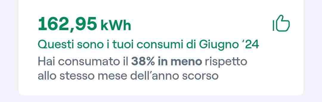

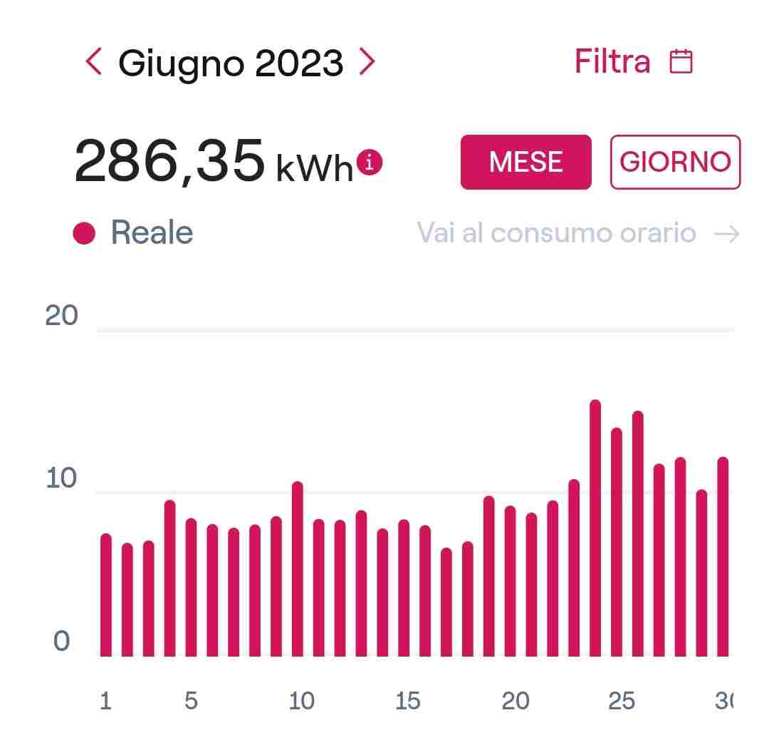

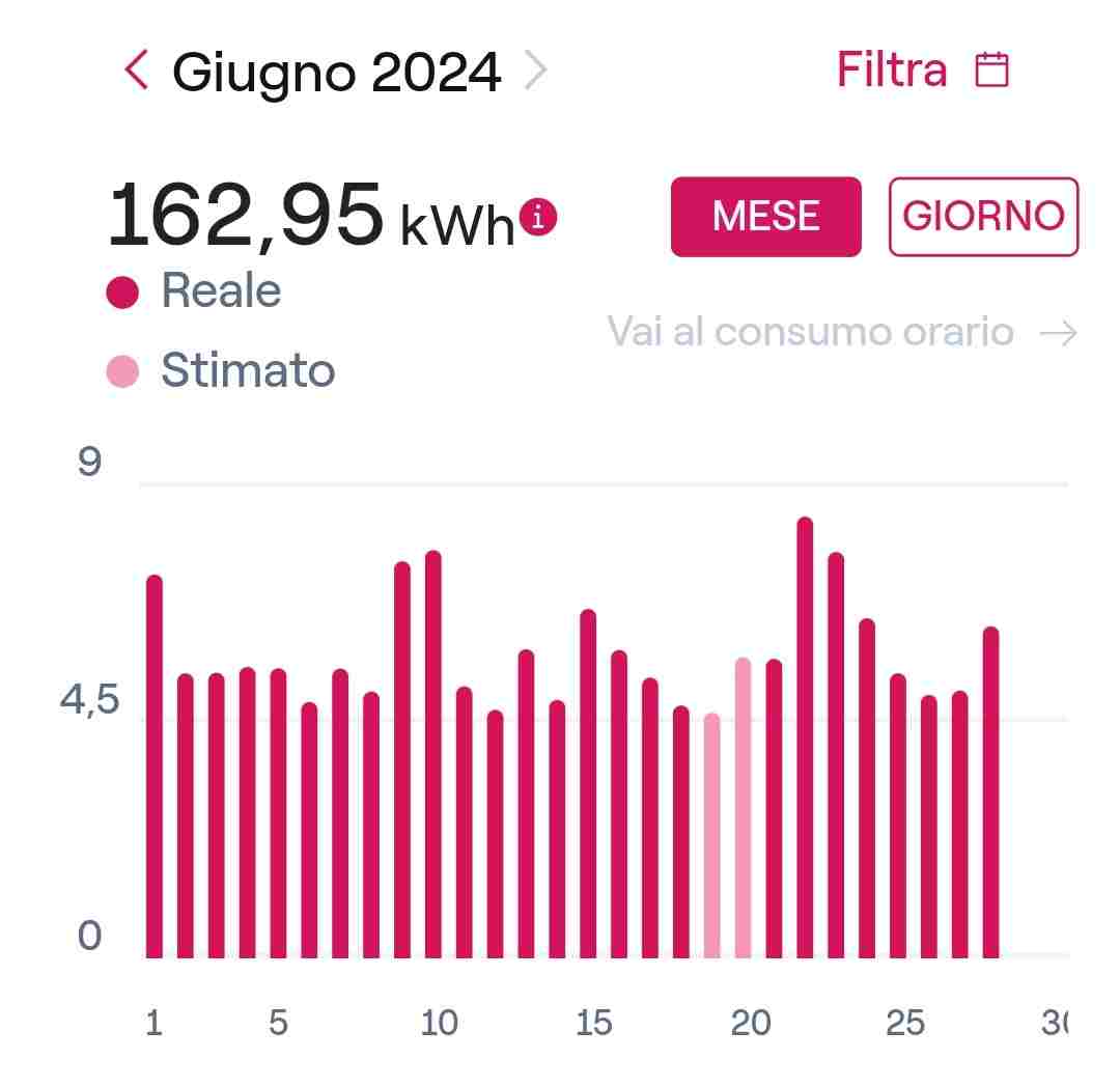

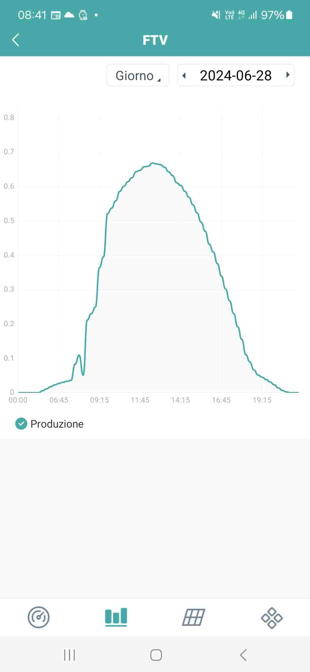

Resoconto mini fotovoltaico 700 W
Salve a tutti, vorrei condividere la mia esperienza relativa all'installazione di un mini impianto fotovoltaico da 700 W.
Questa soluzione è stata presa dopo una piccola valutazione dei miei consumi e non è finalizzata alla vendita ma solamente all'autoconsumo, in particolare a ricoprire il consumo di fondo presente in tutte le 24 ore della giornata.
Purtroppo il mio consumo fisso è pari a 250/350 watt, impianto videosorveglianza, allarme, 3 frigoriferi, armadio networking e tutti i vari alimentatorini in giro per casa.
Il consumo mensile si aggira sui 250/280 Kwh al mese, naturalmente d'estate con l'uso dei climatizzatori il consumo si alza, ma questo sistema non è studiato per tale scopo.
Per ora posso fare il paragone con i consumi di giugno dato che l'impianto è stato messo in rete il 21 maggio.
La produzione del mese di maggio è stata di 130 Kwh,il consumo dal 1° al 28 giugno 162 Kwh.
Dall'applicazione di Enel energia, risulta che ho consumato il 38% in meno rispetto allo stesso mese dell'anno scorso.
Ora vedremo la prossima bollatta.....
Lascio a voi le vostre valutazioni.
Produzione con giornata cielo sereno.
Screenshot_20240701_084124_S-MilesInstaller.thumb.jpg.82d4e5691a4e2a142fed6654b912247e.jpg
Screenshot_20240630_220221_Enel Energia.jpg
Screenshot_20240630_220232_Enel Energia.jpg
Screenshot_20240630_220248_Enel Energia.jpg
Modificato: da imbiffia
sei un ottimista
il "risparmio" annuo sicuramente c'è
quello mensile...
lo vedrai a dicembre
Penso che il sole a dicembre non c'è  per nessuno....diciamo che io ne sentirò particolarmente la mancanza
Modificato: da imbiffia
