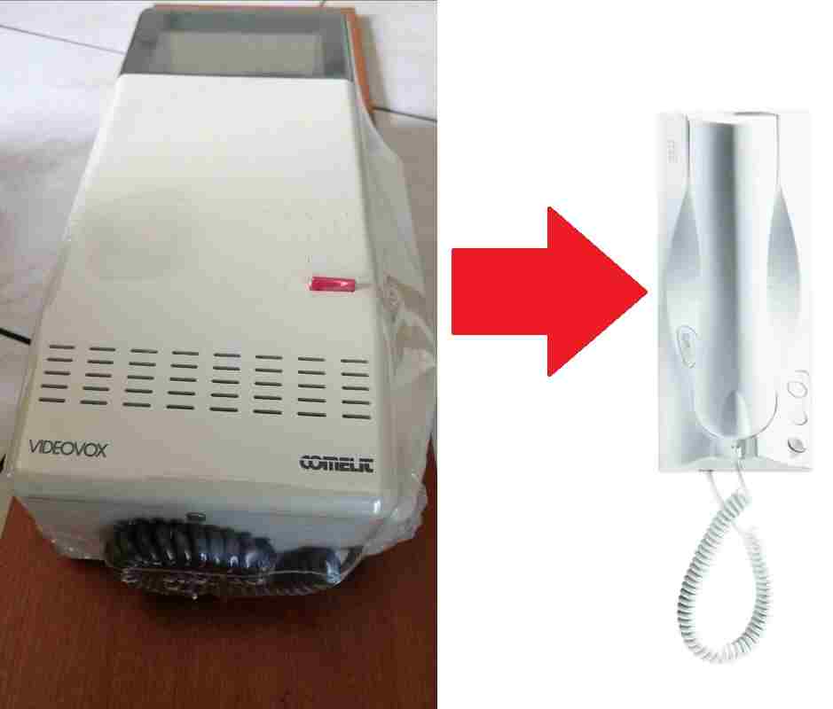

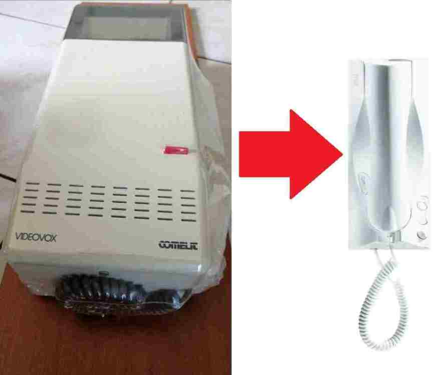

Mithril03ita Inserito: 1 luglio Segnala Share Inserito: 1 luglio Salve a tutti, nel mio appartamento è presente uno dei primi videocitofoni vintage in cui il video non funziona in tutto il condominio. Dato che il video non funziona, ho acquistato un citofono universale a 5 fili della Urmet 1135/15. Ho collegato tutte le corrispondenze in ordine come diceva sul manuale ma ho riscontrato questi problemi: - La persona che mi ha citofonato mi sente bene ma io non sento lui. - Quando preme sul mio campanello si sente come uno "squillo" del citofono in modo amplificato. Ho provato ad alzare il trimmer microfono ma il problema non cambia. Qualcuno di voi ha avuto a che fare con quel videocitofono? Grazie 1000 Link al commento Condividi su altri siti More sharing options...
MANUEL.99 Inserita: 24 settembre Segnala Share Inserita: 24 settembre Ciao ho il tuo stesso problema, mi potresti dare lo schema del comelit, aimé non lo trovo e devo cambiarlo anch'io con uno universale Grazie mille in anticipo Link al commento Condividi su altri siti More sharing options...
