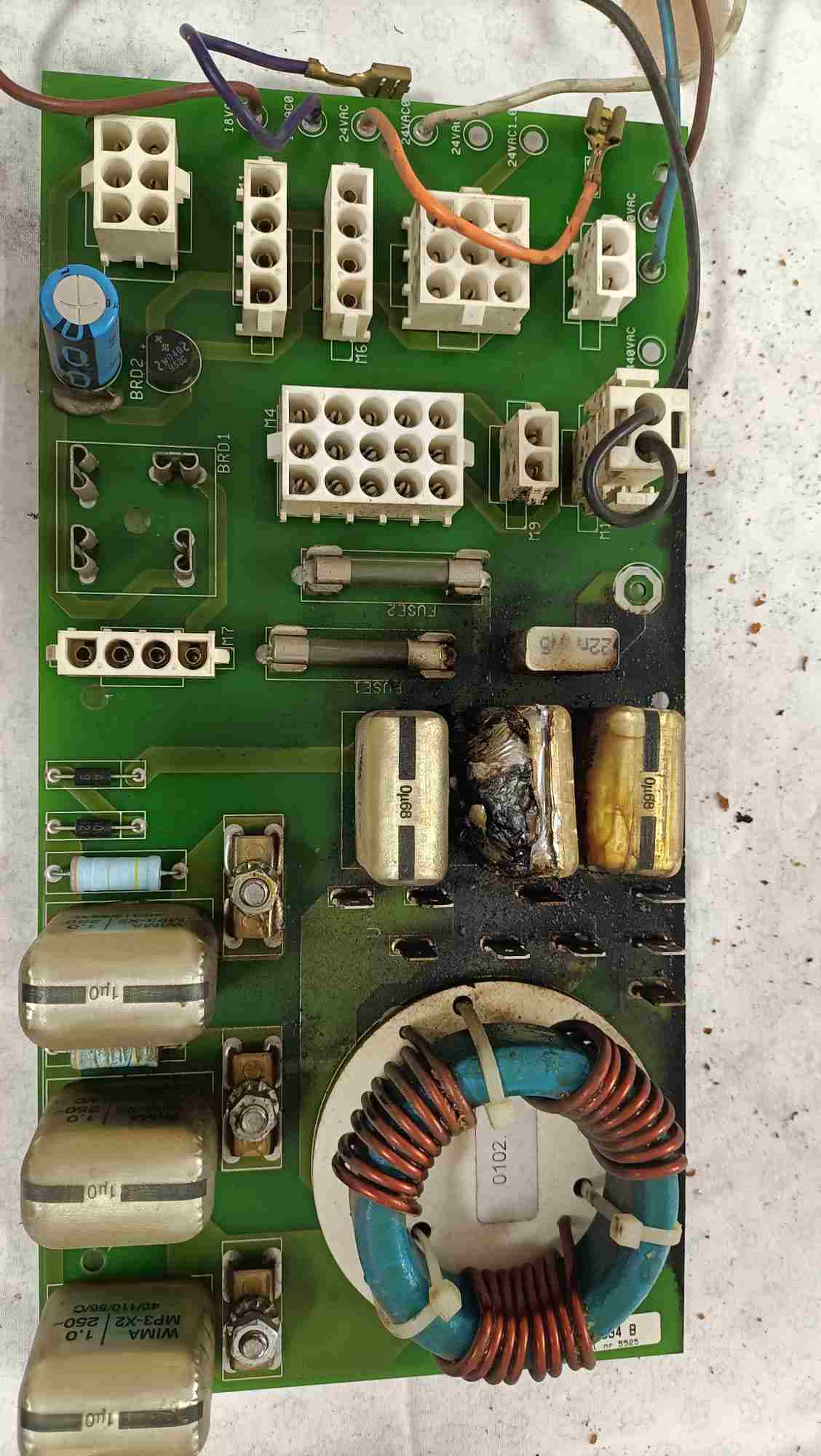

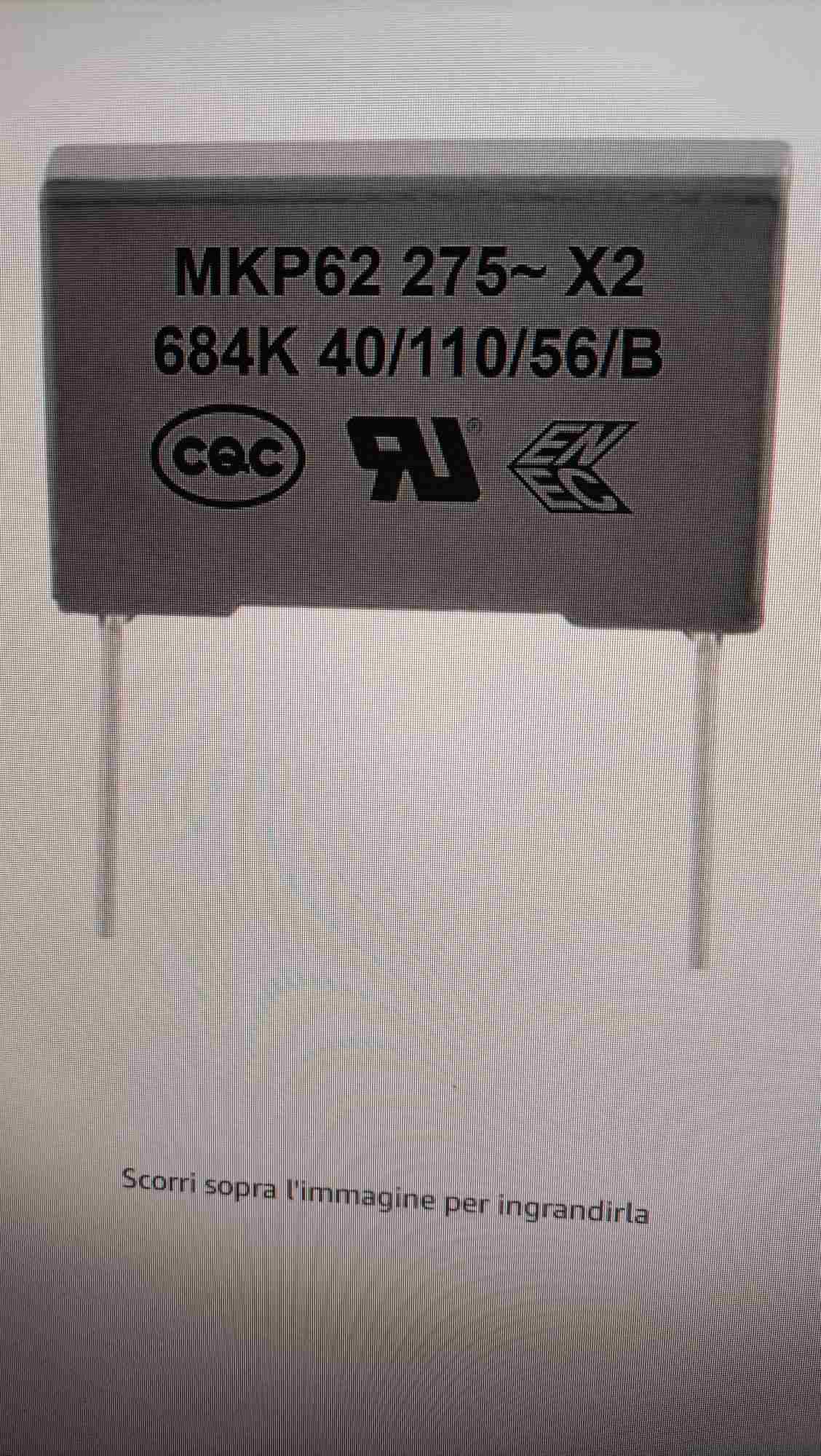

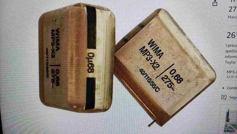

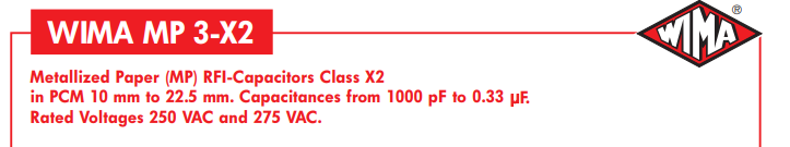

Vitomagic Inserito: 2 luglio 2024 Segnala Inserito: 2 luglio 2024 Buon giorno a tutti! Ho dei condensatori come qui in allegato. che devo sostituire. La maggior parte dei siti li da come obsoleti, ma su aliexpress li trovo. Volevo sapere se ci sono degli equivalenti "aggiornati" di più comoda e facile reperibilità dai canali tradizionali come rs e simili. Ringrazio anticipatamente chi sia in grado di aiutarmi/consigliarmi. Un saluto a tutti!
Livio Orsini Inserita: 2 luglio 2024 Segnala Inserita: 2 luglio 2024 Sono condensatori in poliestere con isolamento adatto ad essere impiegati sulla rete. Dovresti trovarli su parecchi siti, anche se non sono VIMA. Basta che cerchi condensatore 0,68µF - 275Vca
Vitomagic Inserita: 2 luglio 2024 Autore Segnala Inserita: 2 luglio 2024 Grazie mille Livio! Io ero convinto fossero dei condensatori speciali date le dimensioni. Quindi posso sostituirli con quelli come in allegato?!
NovellinoXX Inserita: 2 luglio 2024 Segnala Inserita: 2 luglio 2024 (modificato) WIMA MP 3-X2 Metallized Paper (MP) Modificato: 2 luglio 2024 da NovellinoXX
Vitomagic Inserita: 2 luglio 2024 Autore Segnala Inserita: 2 luglio 2024 Il 02/07/2024 alle 10:35 , NovellinoXX ha scritto: WIMA MP 3-X2 Metallized Paper (MP) Expand si si avevo trovato il datasheet.. Grazie per la risposta.
NovellinoXX Inserita: 2 luglio 2024 Segnala Inserita: 2 luglio 2024 (modificato) Il 02/07/2024 alle 14:18 , Vitomagic ha scritto: Metallized Paper (MP) Expand Ma e' un condensatore in carta metallizzata, non al poliestere; - Affidabilità particolarmente elevata contro infiammabilità attiva e passiva ˜ Ottima anche l'autoguarigione resistenza all'alta tensione Questa e' l'importanza di leggere sempre attentamente i datasheet. Modificato: 2 luglio 2024 da NovellinoXX
Vitomagic Inserita: 2 luglio 2024 Autore Segnala Inserita: 2 luglio 2024 Il 02/07/2024 alle 14:56 , NovellinoXX ha scritto: Ma e' un condensatore a carta metallizzata, non al poliestere; Questa e' l'importanza di leggere sempre attentamente i datasheet. Expand appunto chiedevo quale potesse essere un equivalente che è reperibile più facilmente e non obsoleto
NovellinoXX Inserita: 2 luglio 2024 Segnala Inserita: 2 luglio 2024 Il 02/07/2024 alle 15:06 , Vitomagic ha scritto: appunto chiedevo quale potesse essere un equivalente che è reperibile più facilmente e non obsoleto Expand A parità di caratteristiche elettriche, e' imprescindibile la classe di sicurezza X2 Quello che hai postato va bene.
Vitomagic Inserita: 2 luglio 2024 Autore Segnala Inserita: 2 luglio 2024 Il 02/07/2024 alle 15:17 , NovellinoXX ha scritto: A parità di caratteristiche elettriche, e' imprescindibile la classe di sicurezza X2 Quello che hai postato va bene. Expand https://www.mouser.it/new/kemet-electronics/kemet-r47-capacitors/ questo non è in carta (perchè di carta proprio non riesco a trovarli) ma polipropilene metallizzato, confrontando le caratteristiche credo possa andare bene. Posso avere un tuo parere in merito?! Grazie per la pazienza e gentilezza
Livio Orsini Inserita: 2 luglio 2024 Segnala Inserita: 2 luglio 2024 (modificato) Il 02/07/2024 alle 15:25 , Vitomagic ha scritto: questo non è in carta (perchè di carta proprio non riesco a trovarli) ma polipropilene metallizzato, confrontando le caratteristiche credo possa andare bene. Expand La produzione di condensatori a carta metallizzata è sempre più marginale, praticamente quasi inesistente. L'importante è la cllasse di protezione che, nell'originale, è X2 che garantisce < 2,5 kV (picco di impulso); quindi o X2 o X1. Dove è montato questo condensatore? Solitamente i condensatori di Classe X sono utilizzati per filtrare il rumore in modo differenziale e sono connessi tra linea e neutro, mentre i classe Y si usano per filtrare in modo comune. Tipico impiego nei filtri di rete. Altro impiego è quando hai 2 masse galvanicamente isolate e vuoi connetterle per portare dalla massa isolata a la massa a terra, i disturbi in alta frequenza. Anche se per queste applicazioni è consigliabile l'uso di classe Y, è accettabile anche la classe X di sicurezza Quindi torno a ripetere: Il aprametro importante è la classe che deve essere X2 o X1(che >2500V). Che sia con dielettrico in carta, o in polipropilene o in mica (ma non certo per questi valori di capacità) non ha importanza. Comunque io non acquisteri su aliexpress questo tipo di condensatori, anche se fossero certificati da 30 marchi di qualità. Quote Posso avere un tuo parere in merito?! Expand E classificato come X1, quindi di classe superiore (>2500V di ampiezza di impulso). Può sostituire sicuramente un classe X2 Modificato: 2 luglio 2024 da Livio Orsini
NovellinoXX Inserita: 2 luglio 2024 Segnala Inserita: 2 luglio 2024 (modificato) Il 02/07/2024 alle 15:25 , Vitomagic ha scritto: https://www.mouser.it/new/kemet-electronics/kemet-r47-capacitors/ questo non è in carta (perchè di carta proprio non riesco a trovarli) ma polipropilene metallizzato, confrontando le caratteristiche credo possa andare bene. Posso avere un tuo parere in merito?! Expand Con X1 si intende che resiste ad una tensione impulsiva di 4kV Con X2 di 2,5kV In teoria sarebbe preferibile X1, ma e' più ingombrante e sprecato perchè nelle applicazioni domestiche e' previsto un isolamento alle tensioni impulsive di 1,5kV Puoi sostituire l'originale cercando con il codice prodotto B32923C3684K (controlla le dimensioni se compatibile o adattabile) Modificato: 2 luglio 2024 da NovellinoXX
Vitomagic Inserita: 2 luglio 2024 Autore Segnala Inserita: 2 luglio 2024 Il 02/07/2024 alle 16:13 , Livio Orsini ha scritto: La produzione di condensatori a carta metallizzata è sempre più marginale, praticamente quasi inesistente. L'importante è la cllasse di protezione che, nell'originale, è X2 che garantisce < 2,5 kV (picco di impulso); quindi o X2 o X1. Dove è montato questo condensatore? Solitamente i condensatori di Classe X sono utilizzati per filtrare il rumore in modo differenziale e sono connessi tra linea e neutro, mentre i classe Y si usano per filtrare in modo comune. Tipico impiego nei filtri di rete. Altro impiego è quando hai 2 masse galvanicamente isolate e vuoi connetterle per portare dalla massa isolata a la massa a terra, i disturbi in alta frequenza. Anche se per queste applicazioni è consigliabile l'uso di classe Y, è accettabile anche la classe X di sicurezza Quindi torno a ripetere: Il aprametro importante è la classe che deve essere X2 o X1(che >2500V). Che sia con dielettrico in carta, o in polipropilene o in mica (ma non certo per questi valori di capacità) non ha importanza. Comunque io non acquisteri su aliexpress questo tipo di condensatori, anche se fossero certificati da 30 marchi di qualità. E classificato come X1, quindi di classe superiore (>2500V di ampiezza di impulso). Può sostituire sicuramente un classe X2 Expand Grazie Livio per la risposta e spiegazione. Ho imparato un altra cosa. E' una scheda di una saldatrice a filo continuo. A questo punto prendo un fattore di protezione a X1 con i valori in originale in farad e li sostituisco tutti. I tre da 0.68 e i tre da 1. E non acquisto mai da aliexpress. Quindi anche stavolta volevo evitare. Uso rs, farnell, mouser. Volevo davvero ringraziare tantissimo per il vostro tempo e la precisione delle informazioni. E' sempre utile venire in questo forum quando ho problemi che di primo approccio non riesco da solo a risolvere. Grazie ancora! Il 02/07/2024 alle 16:24 , NovellinoXX ha scritto: Con X1 si intende che resiste ad una tensione impulsiva di 4kV Con X2 di 2,5kV In teoria sarebbe preferibile X1, ma e' più ingombrante e sprecato perchè nelle applicazioni domestiche e' previsto un isolamento alle tensioni impulsive di 1,5kV Puoi sostituire l'originale cercando con il codice prodotto B32923C3684K (controlla le dimensioni se compatibile o adattabile) Expand Grazie di cuore anche a te per il tuo tempo precisione delle informazioni. Sono più sereno nell'affrontare la scelta dei componenti da sostituire. Sei stato davvero gentile.
Livio Orsini Inserita: 3 luglio 2024 Segnala Inserita: 3 luglio 2024 Il 02/07/2024 alle 17:49 , Vitomagic ha scritto: E' una scheda di una saldatrice a filo continuo Expand Dalla foto sembra essere su un filtro di rete. Resta da capire, se possibile, perchè si è rotto; anche per evitare successivi cadaveri.
NovellinoXX Inserita: 3 luglio 2024 Segnala Inserita: 3 luglio 2024 "A occhio" (😁) mi sembra una macchina trifase. Probabilmente ante passaggio 380-->400 Vca. Pertanto e' necessario un'adeguamento della componentistica.
