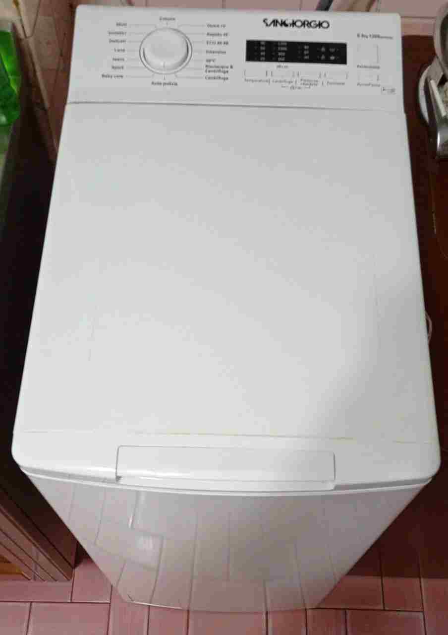

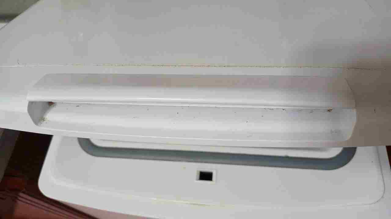

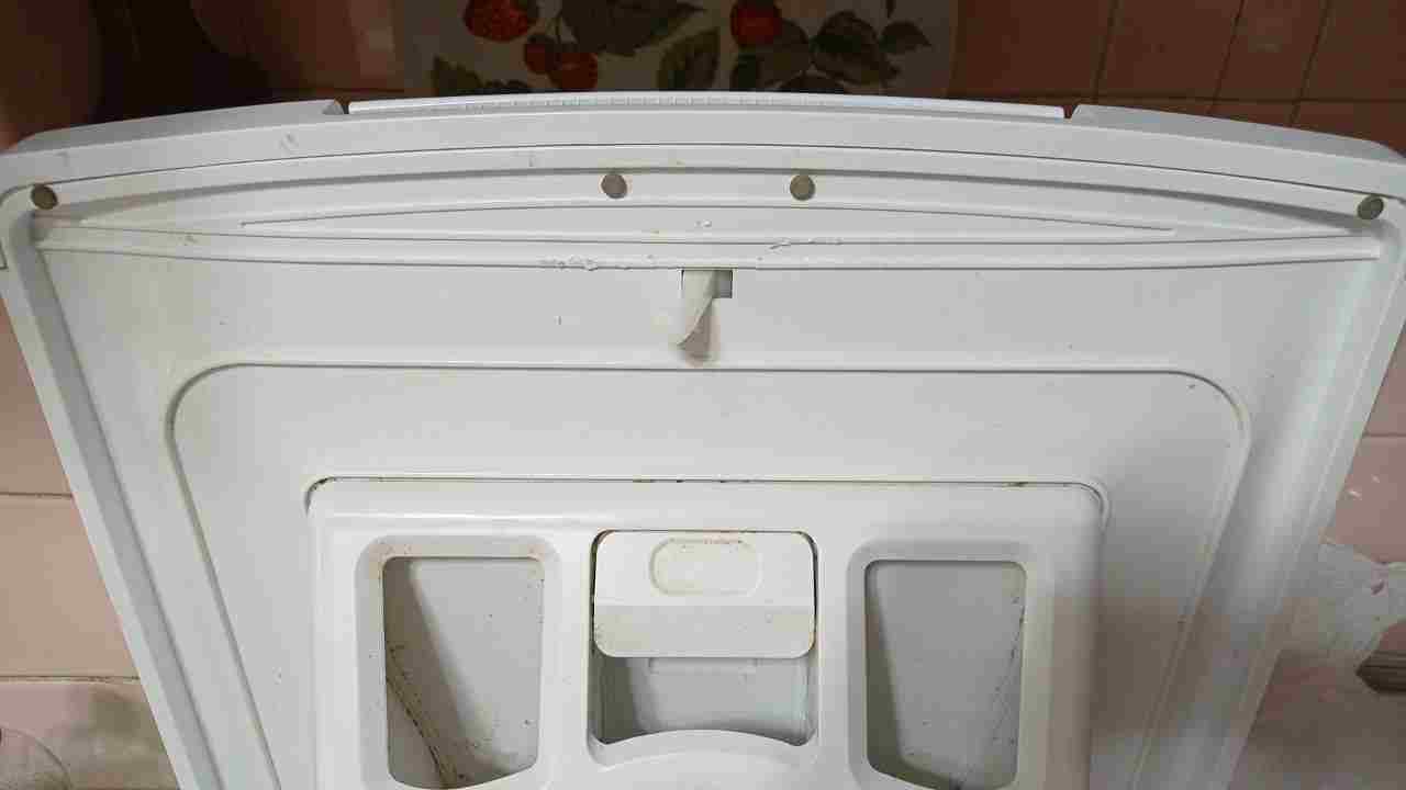

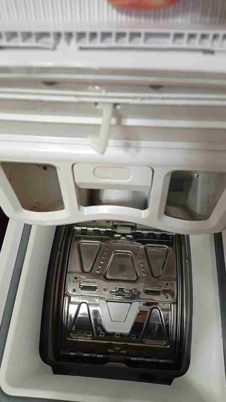

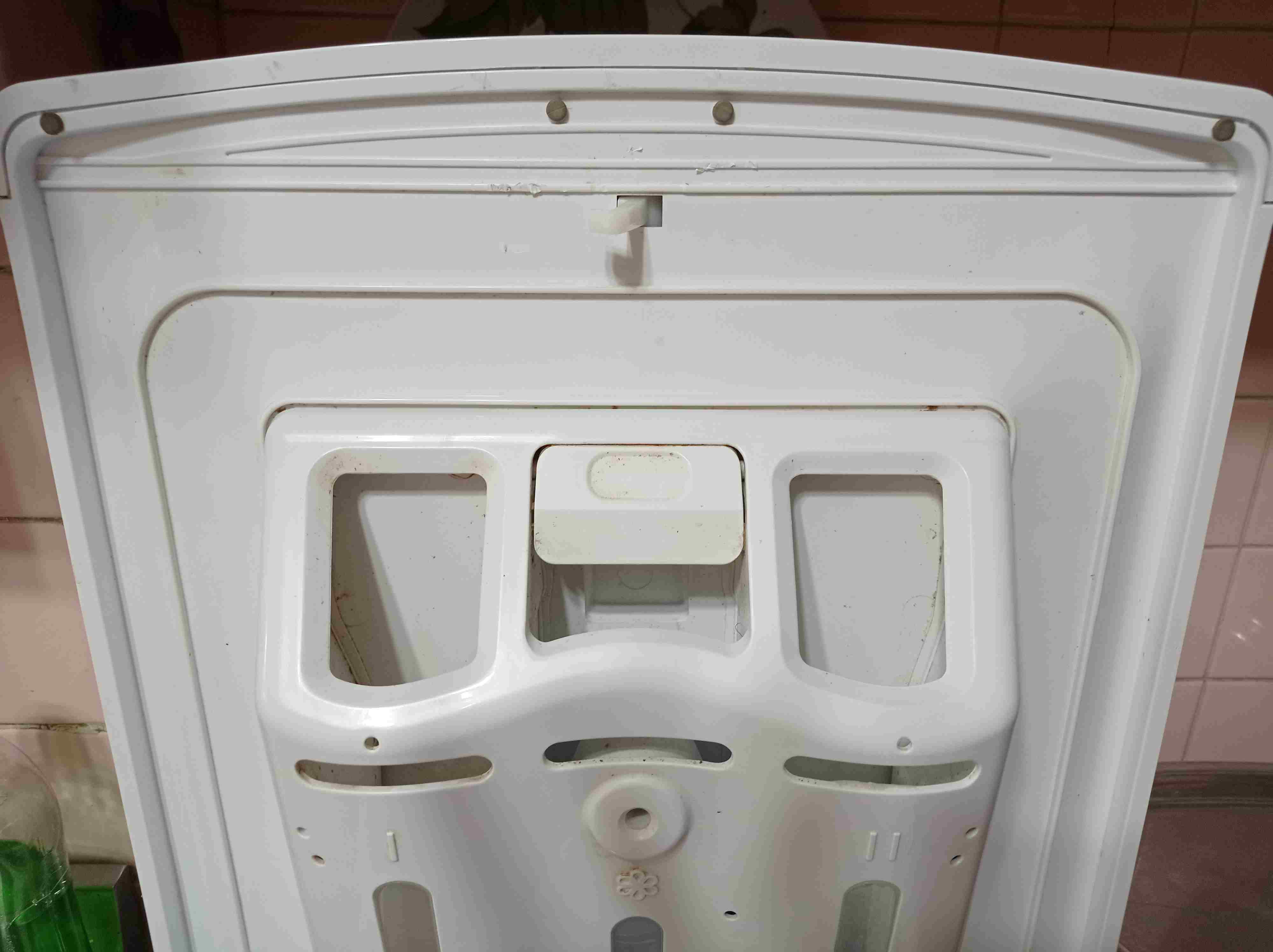

stefanonardi Inserito: 2 luglio 2024 Segnala Inserito: 2 luglio 2024 Buongiorno a tutti, ho una SanGiorgio carica dall'alto 6.5kg, penso sia ST6512EL da una veloce ricerca per immagini su noto sito online. Negli ultimi giorni ho molte difficoltà ad aprire il coperchio, devo tirare con forza verso l'alto la maniglia e si apre a fatica. A sportello aperto ho notato che il gancio di plastica, che normalmente sta tutto a sinistra, muovendo la maniglia si sposta e a fatica raggiunge il centro, quindi mi viene da pensare che si sia "smollato" il meccanismo. Avreste qualche suggerimento da darmi per risolvere senza cambiare tutto il coperchio, che da una ricerca sembrerebbe costare circa 170€, più della metà del valore della lavatrice nuova? Molte grazie a tutti! Un saluto cordiale
Stefano Dalmo Inserita: 2 luglio 2024 Segnala Inserita: 2 luglio 2024 Se posti delle foto , magari si può essere più precisi. in genere si cambia la maniglia , non credo che si cambi tutto il coperchio su questa .
stefanonardi Inserita: 3 luglio 2024 Autore Segnala Inserita: 3 luglio 2024 12 ore fa, Stefano Dalmo ha scritto: Se posti delle foto , magari si può essere più precisi. in genere si cambia la maniglia , non credo che si cambi tutto il coperchio su questa . Buongiorno e grazie per il suggerimento! La prima foto è quella della lavatrice dall'esterno, nella seconda si vede come la maniglia resti tendenzialmente sempre un po' alzata. La terza foto è l'interno del coperchio, con il gancio nella posizione di riposo tutto a sinistra e nella quarta la posizione del gancio quando la maniglia è tirata fino in fondo, il movimento è minimo ed insufficiente per far aprire il coperchio. Qualsiasi suggerimento è ben accetto, grazie!
Stefano Dalmo Inserita: 3 luglio 2024 Segnala Inserita: 3 luglio 2024 Sono viti quelle 4 che si vedono in foto , ? Non è chiaro .
stefanonardi Inserita: 3 luglio 2024 Autore Segnala Inserita: 3 luglio 2024 8 minuti fa, Stefano Dalmo ha scritto: Sono viti quelle 4 che si vedono in foto , ? Non è chiaro . Per errore ho fatto foto troppo compresse... no, sono 4 gommini, ho appena verificato e sotto non ci sono viti purtroppo
stefanonardi Inserita: 3 luglio 2024 Autore Segnala Inserita: 3 luglio 2024 Ecco una foto migliore, grazie
Stefano Dalmo Inserita: 3 luglio 2024 Segnala Inserita: 3 luglio 2024 E cosa c’è. ? Mi sembra impossibile che non ci siano viti .
UABC80 Inserita: 3 luglio 2024 Segnala Inserita: 3 luglio 2024 Secondo me va tolta la lamiera superiore del coperchio e poi si può accedere al meccanismo della maniglia. Ci sono delle viti nella parte posteriore del coperchio, vicino al cruscotto della macchina?
stefanonardi Inserita: 3 luglio 2024 Autore Segnala Inserita: 3 luglio 2024 Rieccomi... guardando la foto del coperchio da sotto, non ho trovato viti, così ho provato con un cacciavite a fare forza lungo il profilo sopra i gommini: i due laterali sono riuscito ad allontanarli un po', ma al centro niente da fare. Non volendo forzare troppo ho lasciato tutto così, e ho messo provvisoriamente un filo di nylon laterale che tira il gancio per permettere l'apertura, in questo momento non posso permettermi di cambiare lavatrice Grazie a tutti
