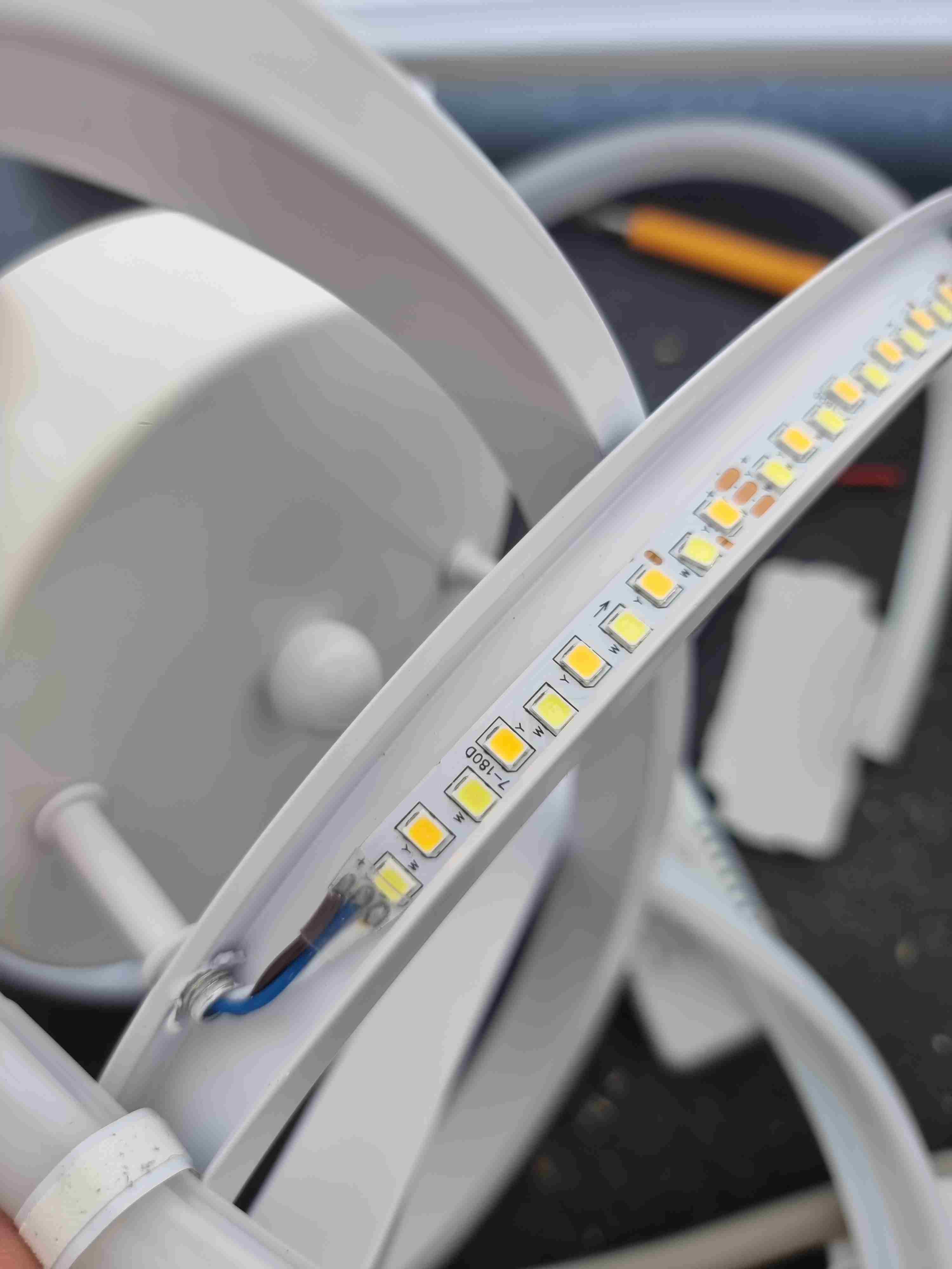

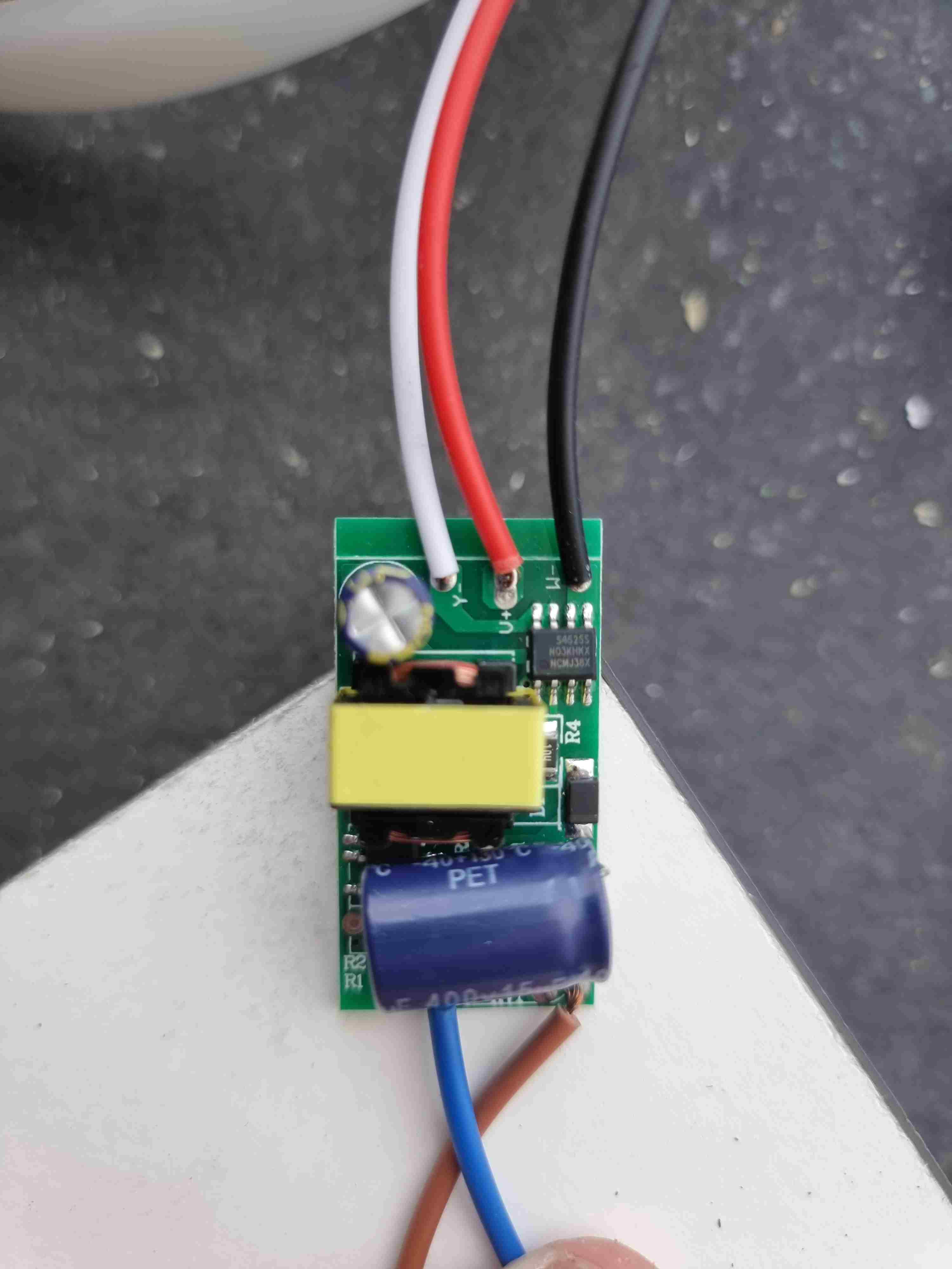

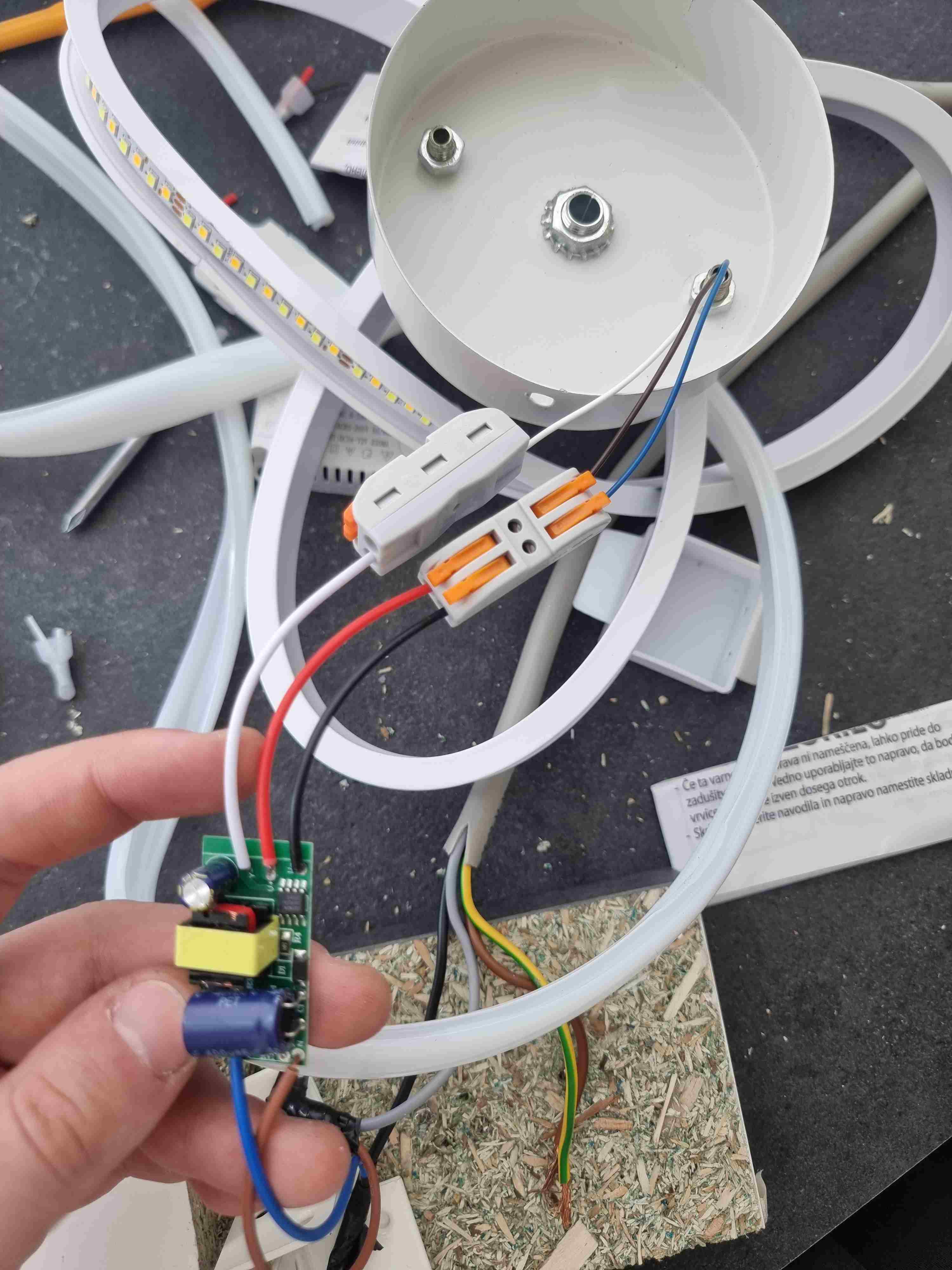

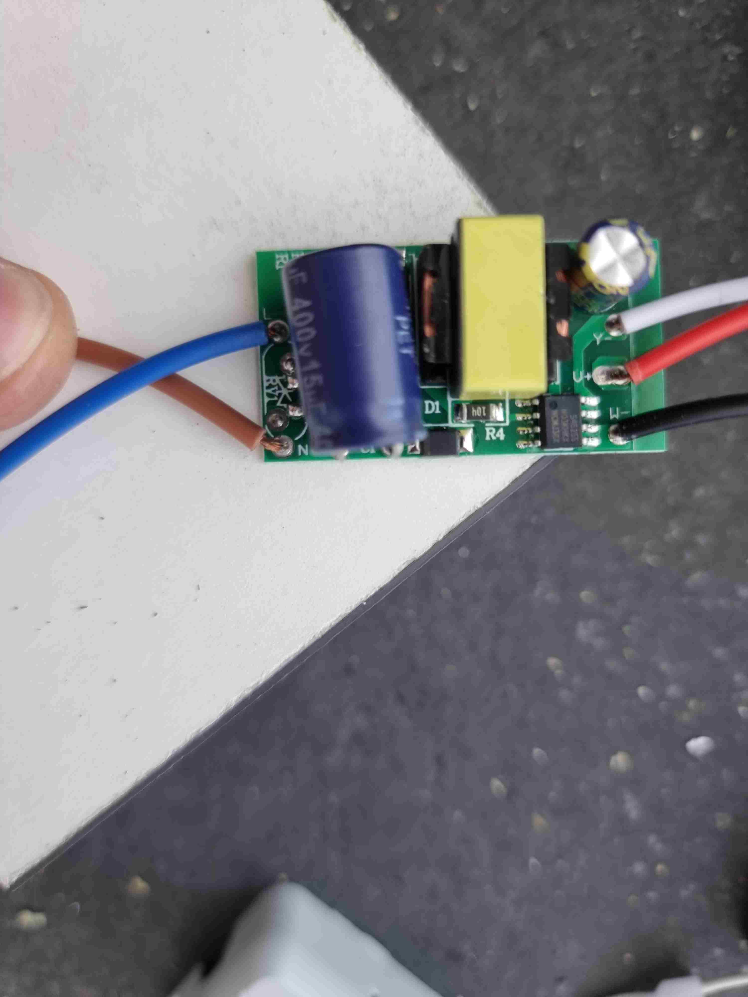

MODIFICA LAMPADARIO LED
Buonasera a tutti,
ho acquistato su internet un lampadario con dimmer integrato che ad ogni accensione cambia il grado di colorazione della striscia led.
io vorrei far accendere solo la gradazione 4000k. Potrei modificare il led driver in modo tale che si accenda solamente questa gradazione di colore?
Sicuramente la striscia è doppia e ha tre collegamenti, un comune e i due colori
Devi individuare il collegamento  dei due colori, e collegare entrambi i fili attivi allo stesso colore, lasciando il comune come sta.
Se hai delle difficoltà posta qualche foto della striscia e dei suoi collegamenti.
Modificato: da patatino59
ricordo che la strisce a led portano Y M V
provo a fare delle foto stasera e le posto
Allego le foto.
Ho provato a fare un paio di combinazioni ma funziona sempre con i collegamenti originali
Vi prego aiutatemi
Aggiungo le gradazioni disponibili sono 3 3000k-4000k-6500k
Io voglio fare accendere solo la 4000k
Ciao hai provato a scollegare il blu o il nero, così poi lasci la temperatura che desideri
Blu e nero sono collegati tra di loro non ho provato a scollegarli
Ho scollegato i 2 bianchi ma ho la gradazione a 3000k
Scollegando il rosso e marrone non si accende proprio
Dumah Brazorf
Guardiamo la serigrafia sull'alimentatore.
V+ il rosso
Y- il bianco
W- il nero
quindi il filo comune è il rosso (+) e collegando a massa il filo bianco accendi i led più caldi (Yellow) mentre collegando a massa il nero i led più freddi (White).
Per ottenere la via di mezzo occorre accendere sia i led caldi che quelli freddi.
La soluzione più banale è di collegare bianco e nero assieme lato alimentatore e di conseguenza bianco e blu lato lampade. Quindi con un pezzetto di filo fai ponte tra bianco e nero lato alimentatore sul wago dei povery e amen.
Modificato: da Dumah Brazorf
perdonami se ho capito bene devo collegare insieme bianco / nero alimentatore e bianco / blu lampada e poi collegarli tra di loro?
perdonami se ho capito bene devo collegare insieme bianco / nero alimentatore e bianco / blu lampada e poi collegarli tra di loro?
