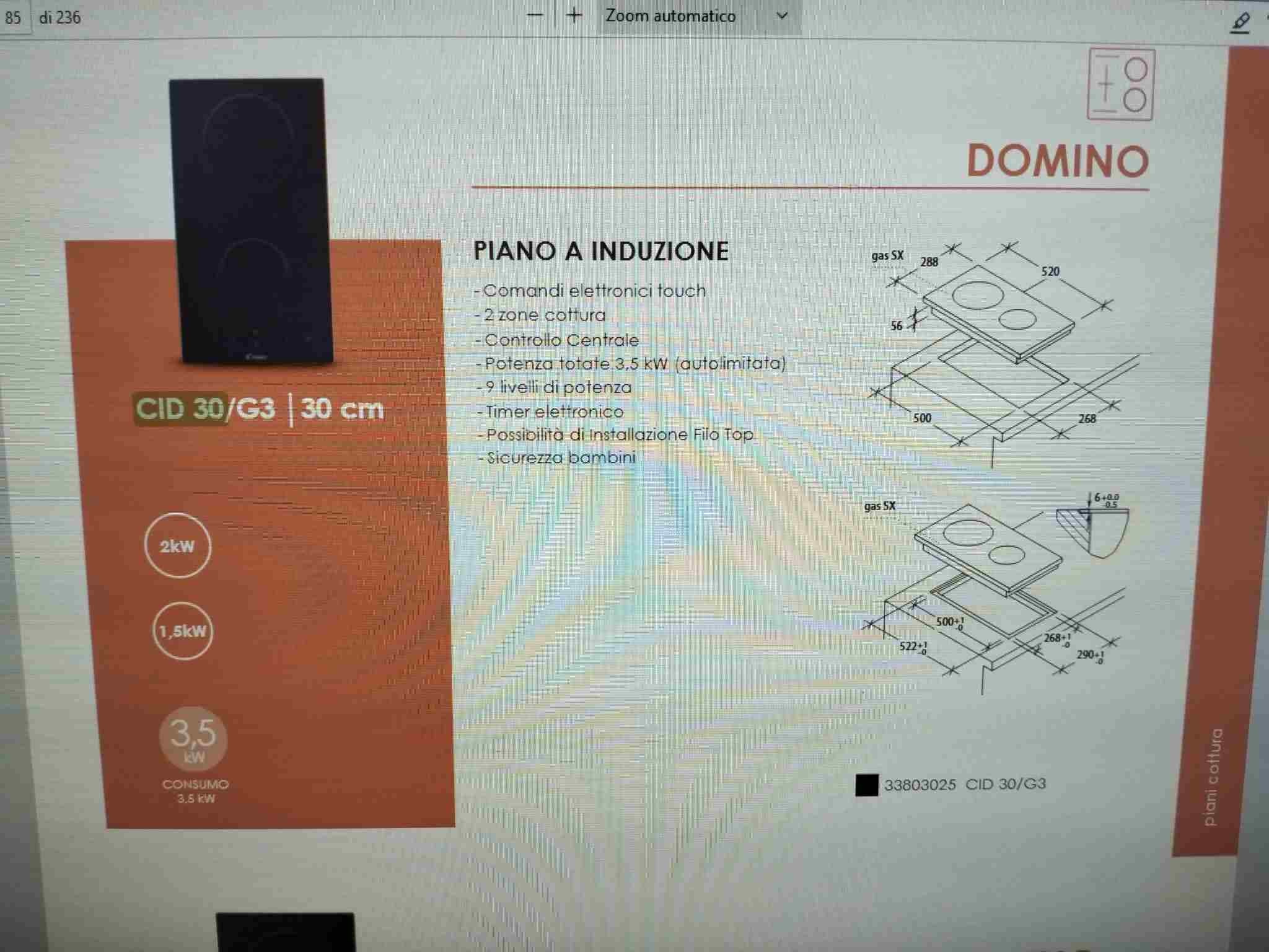

sezione cavi per piano ad induzione.
ragazzi una domanda. quale sezione di cavi si utilizza per un piano induzione a due fuochi (1,5 kW e 2,0 kW) 3,5 kW totali?
alla presa arrivano 2,5 mmq, i quali si collegano al 4mmq nella cessetta di derivazione che si trova a 5 metri (si collega alla cassetta di derivazione insieme a le altre prese)
ma è un piano con il suo cavo e magari la spina? (quelli a potenza limitata a volte l'hanno)
diciamo che sei molto tirato con la linea da 16A, devi essere sicuro che non lo userai molto a piena potenza.
io farei una linea diretta del 4mmq con un C20
effettivamente c è scritto "autolimitata". e credo abbia i fili diretti e non la presa
il problema è che posso portare, dalla cassetta di derivazione alla presa del piano cottura una linea da 4mmq, ma questa poi la posso collegare alla linea prese della cucina con MT 16A. Non ho spazio per portare la linea del piano cottura direttamente al centralino
Magari cambiando qualche dispositivo a 2 moduli con i compatti sempre compatibili con il tipo di distruzione
se non riesci a dividere dalla linea prese porta il 4mmq e magari usa le nuove prese "rinforzate" da 16A.
sono delle prese fatte per l'uso continuativo create per le ricariche auto domestiche e l'induzione.
buongiorno ragazzi grazie delle risposte.
per facilità nell'installazione porterò solamente il cavo da 4 mmq anzichè il 2,5, senza creare una linea apposita.
per quanto riguarda la presa, dato che piano ad induzione non ha spina, farò il collegamento direttamente con i morsetti a cappuccio
1 ora fa, messimo ha scritto:
farò il collegamento direttamente con i morsetti a cappuccio
Ottima scelta!
