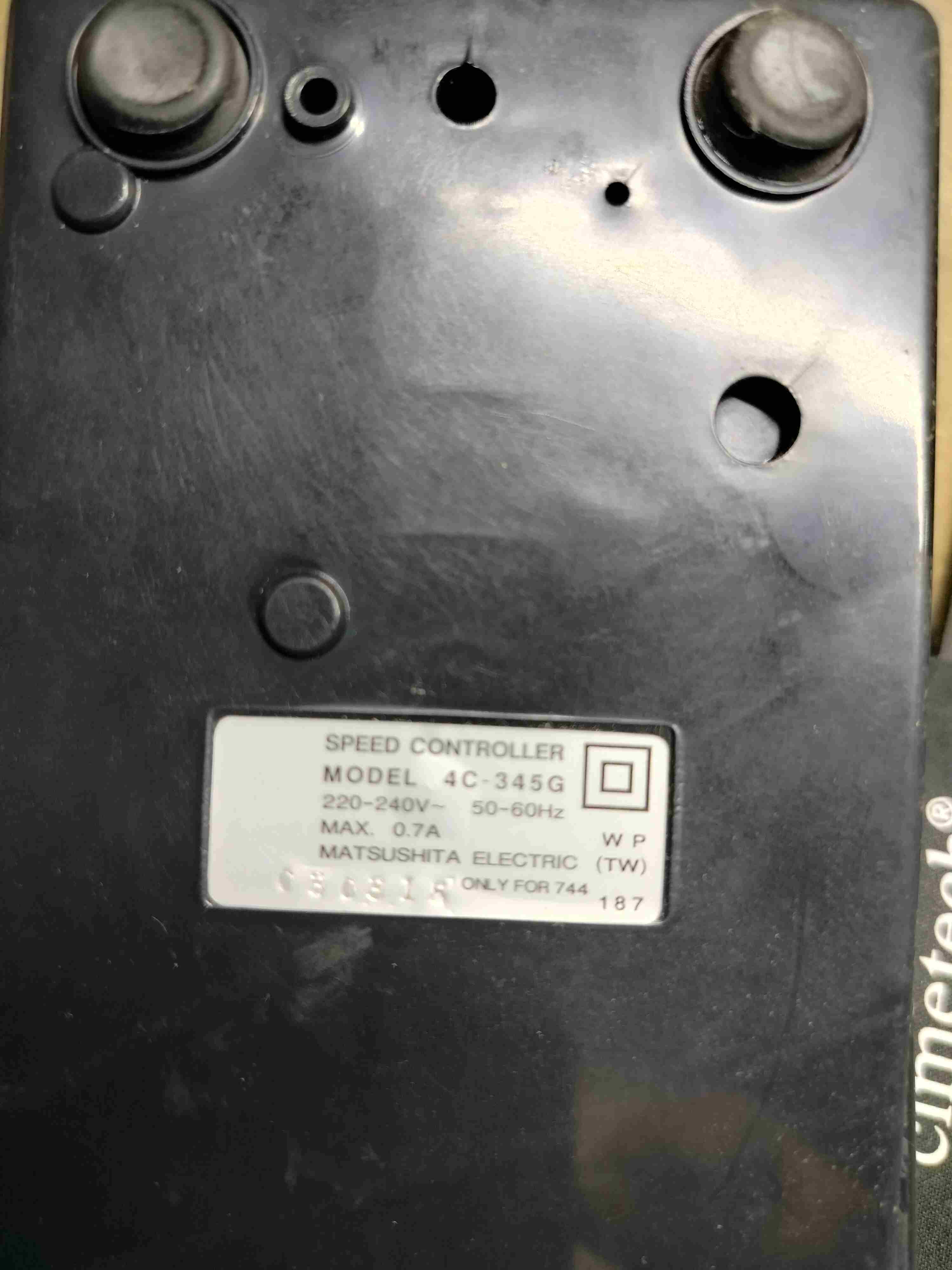

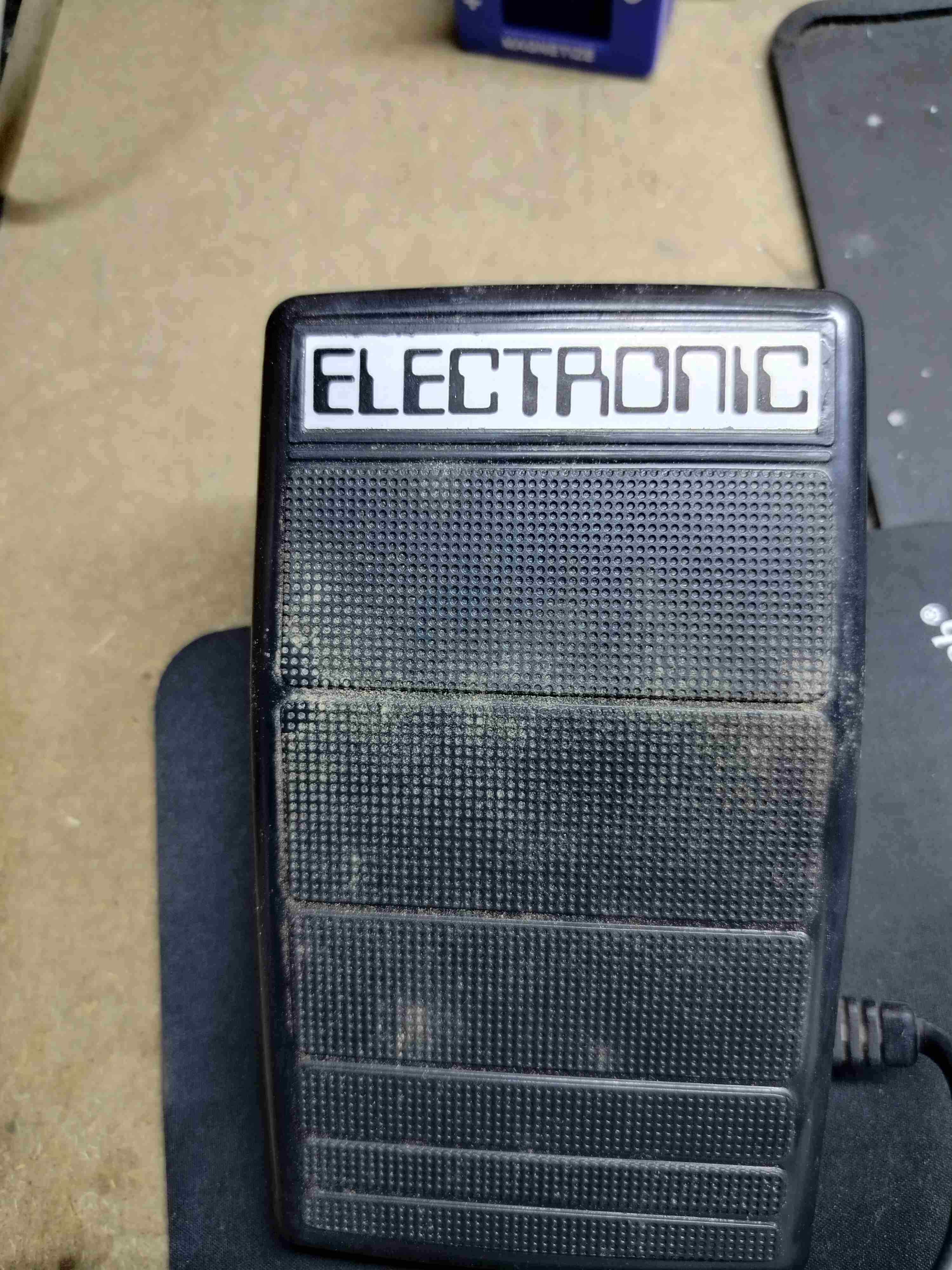

irudoid Inserito: 3 luglio Segnala Share Inserito: 3 luglio Salve, chiedo lumi per poter aprire questo pedale di una macchina da cucire. Non vorrei romperlo prima di aprirlo😄 . Ringrazio anticipatamente. Link al commento Condividi su altri siti More sharing options...
UABC80 Inserita: 3 luglio Segnala Share Inserita: 3 luglio Hai già provato a vedere se sotto i due gommini ci sono delle viti? Link al commento Condividi su altri siti More sharing options...
Livio Orsini Inserita: 3 luglio Segnala Share Inserita: 3 luglio Se non trovi le viti sotto i gommini sigifiche che la custodia è saldata. Per aprire una custodia saldata l'ideale è usare una fresetta molto sottile, altrimenti si può usare una lama robusta di un catter, guanto da lavoro in pelle e...molta pazienza. Poi i due semigusci, a riparazione terminata, si possono incollare. Se il taglio è stato eseguito bene, senza zig-zag con una colla cianilicra trasparente, non si vede praticamente alcun segno di apertura e reincollaggio Link al commento Condividi su altri siti More sharing options...
irudoid Inserita: 3 luglio Autore Segnala Share Inserita: 3 luglio 10 ore fa, UABC80 ha scritto: Hai già provato a vedere se sotto i due gommini ci sono delle viti? Certo ma nessuna traccia 9 ore fa, Livio Orsini ha scritto: Se non trovi le viti sotto i gommini sigifiche che la custodia è saldata. Per aprire una custodia saldata l'ideale è usare una fresetta molto sottile, altrimenti si può usare una lama robusta di un catter, guanto da lavoro in pelle e...molta pazienza. Poi i due semigusci, a riparazione terminata, si possono incollare. Se il taglio è stato eseguito bene, senza zig-zag con una colla cianilicra trasparente, non si vede praticamente alcun segno di apertura e reincollaggio Grazie mille. Link al commento Condividi su altri siti More sharing options...
