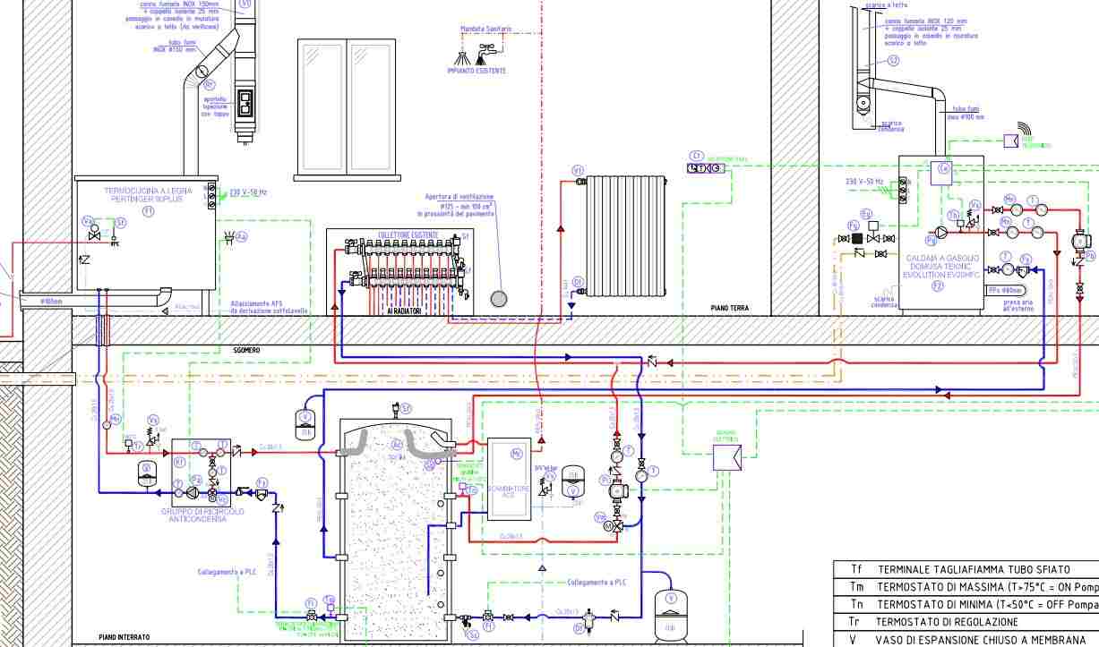

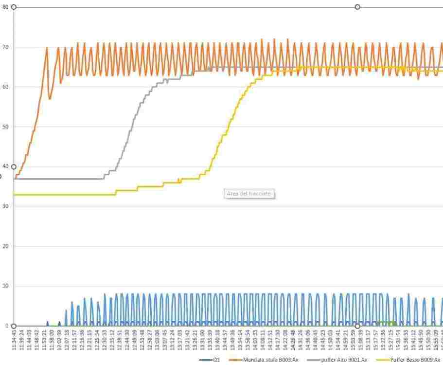

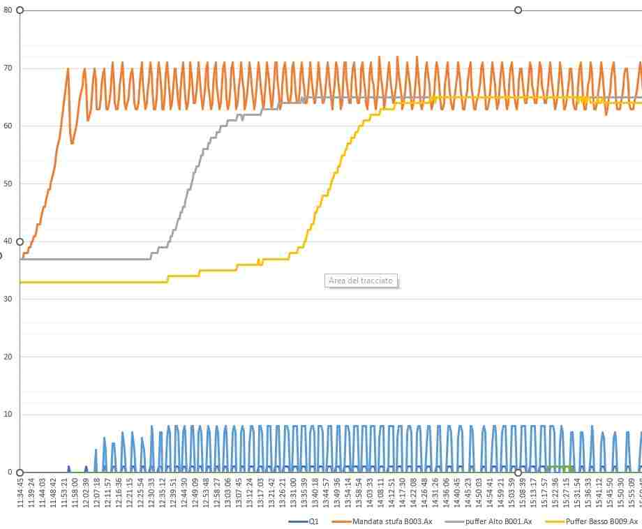

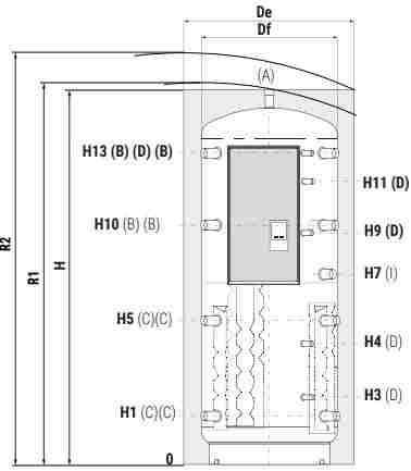

igorte Inserito: 20 ore fa Segnala Share Inserito: 20 ore fa (modificato) Buongiorno, in marzo ho rifatto impianto di riscaldamento della mia seconda casa di 80mq indipendente. mpianto disegnato dal termotecnico. In breve l'impianto prevede: Puffer Codivari Puffermas 1 da 800, termocucina che preleva in basso e rilascia in alto, riscaldamento a radiatori ghisa che preleva da penultimo in alto e rilascia in basso (così da garantire sempre una parte di calore per ACS). Ho poi un secondo generatore (usato solo x antigelo) a gasolio che manda direttamente nell'impianto radiatori ed attraversa il puffer in ritorno. Tutto è governato da PLC ed ho montato tutte e 5 le sonde nei relativi attacchi del puffer. Nei primi mesi ho notato che la stratificazione è ottima, ho un mare di H2O sanitaria calda, ma in fase di prima accensione (essendo uso discontinuo, 1-2 volte la settimana) impiego circa 4 ore perchè si accendano i termosifoni. In aggiunta, ho circa 300 litri di h2o tecnica che non posso sfruttare per riscaldamento. La domanda è: esiste un modo/accessorio per andare a prelevare l' h2o tecnica ad una quota intermedia? Non ci siamo messi sull'attacco alto perchè (da schema Codivari) preleva sul cielo del puffer come lo scambiatore acs, ma obiettivamente un centinaio di litri di calore per acs mi sarebbero sufficienti. Sto immaginando un "tubo curvo " orientato verso l'alto, da inserire nell'attuale attacco di mandata radiatori perchè peschi ad una quota superiore, è plausibile? Grazie, Igor Modificato: 20 ore fa da igorte Link al commento Condividi su altri siti More sharing options...
Adelino Rossi Inserita: 17 ore fa Segnala Share Inserita: 17 ore fa Perchè per una maggior comprensione non pubblichi anche lo schema dei collegamenti? Link al commento Condividi su altri siti More sharing options...
click0 Inserita: 16 ore fa Segnala Share Inserita: 16 ore fa monta uno scaldabagno per l'acqua sanitaria Link al commento Condividi su altri siti More sharing options...
igorte Inserita: 15 ore fa Autore Segnala Share Inserita: 15 ore fa Allego estratto dello schema impianto e disegno del puffer. Preciso che ACS viene generata da scambiatore a piastre premontato sul Codivari Puffermas. Questo modello ha le connessioni superiori dotate di raccordo interno che pesca sul cielo del puffer. Se vi connettessi anche la mandata termo (a parte che non ci sono attacchi liberi), perderei la condizione di avere una quota parte di calore dedicato solo al sanitario. Il top sarebbe pescare ad una quota H11. Link al commento Condividi su altri siti More sharing options...
click0 Inserita: 15 ore fa Segnala Share Inserita: 15 ore fa mantieni già adesso la "quota" di carico per l'ACS ? Link al commento Condividi su altri siti More sharing options...
igorte Inserita: 11 ore fa Autore Segnala Share Inserita: 11 ore fa 3 ore fa, click0 ha scritto: mantieni già adesso la "quota" di carico per l'ACS ? Non so se ho capito la domanda comunque: oggi la mandata termo pesca da H9, quindi tutto quanto al di sopra è dedicato ad ACS (e sono circa 300 litri). Se io potessi pescare ad una quota di H11 o quota H13 avrei acs a sufficienza per 3 persone e maggiore velocità nel mandare in funzione/capacità termica a regime per i termo. NOTA: ho scritto "quota H13" inteso come a quell'altezza. Non posso connettermi direttamente ad H13 perchè lui in realtà pesca sul cielo del puffer come lo scambiatore (si vede tratteggiato) Link al commento Condividi su altri siti More sharing options...
click0 Inserita: 11 ore fa Segnala Share Inserita: 11 ore fa ad oggi, se non tieni l'ACS a "livello", hai un ritardo dovuto alla mancata produzione di energia per l'ACS (disegno molto alla buona) la parte in viola è energia che non immetti che va usata per l'ACS, quando poi accendi il riscaldamento, prima "elimini" questa parte ( la freccia indica il punto dove "prendi" per il riscaldamento) alzare il punto di "prelievo" per i termosifoni (a destra con pesca) non elimina questa parte (il viola) ma ti sacrifica solo capacità per la produzione sanitaria andrebbe cambiato come gestisci l'impianto (tenere "a livello" l'ACS) (questo è quello che ipotizzo, poi possono essere una altra marea di fattori che intervengono) Link al commento Condividi su altri siti More sharing options...
Adelino Rossi Inserita: 6 ore fa Segnala Share Inserita: 6 ore fa pura opinione personale, forse non ho capito bene, ma, non mi pare uno schema reale per una casa di 80mq ad uso discontinuo. Quote In breve l'impianto prevede: L'impianto ha installato: ... una sola termo-cucina è un po poco per riscaldare un puffer da 800litri in modo continuo. Quote Ho poi un secondo generatore (usato solo x antigelo) a gasolio che manda direttamente nell'impianto radiatori ed attraversa il puffer in ritorno non appare nello schema. nello schema lato destro appare invece una caldaia presumibilmente a gas che lavora direttamente sul puffer. Link al commento Condividi su altri siti More sharing options...
click0 Inserita: 6 ore fa Segnala Share Inserita: 6 ore fa 7 minuti fa, Adelino Rossi ha scritto: non appare nello schema. nello schema lato destro appare invece una caldaia presumibilmente a gas che lavora direttamente sul puffer. è gasolio non gas da disegno, nel mezzo della caldaia si legge scritto caldaia a gasolio domusa tecnick evolution evo hfc Link al commento Condividi su altri siti More sharing options...
Adelino Rossi Inserita: 5 ore fa Segnala Share Inserita: 5 ore fa non ero riuscito a leggere le scritte sbiadite nel disegno. se la caldaia è di emergenza, l'unico generatore di calore stabile è la termo-cucina, (anche qui se ho letto bene)? Link al commento Condividi su altri siti More sharing options...
