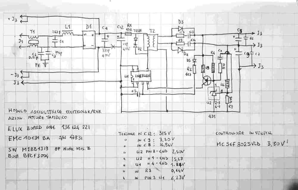

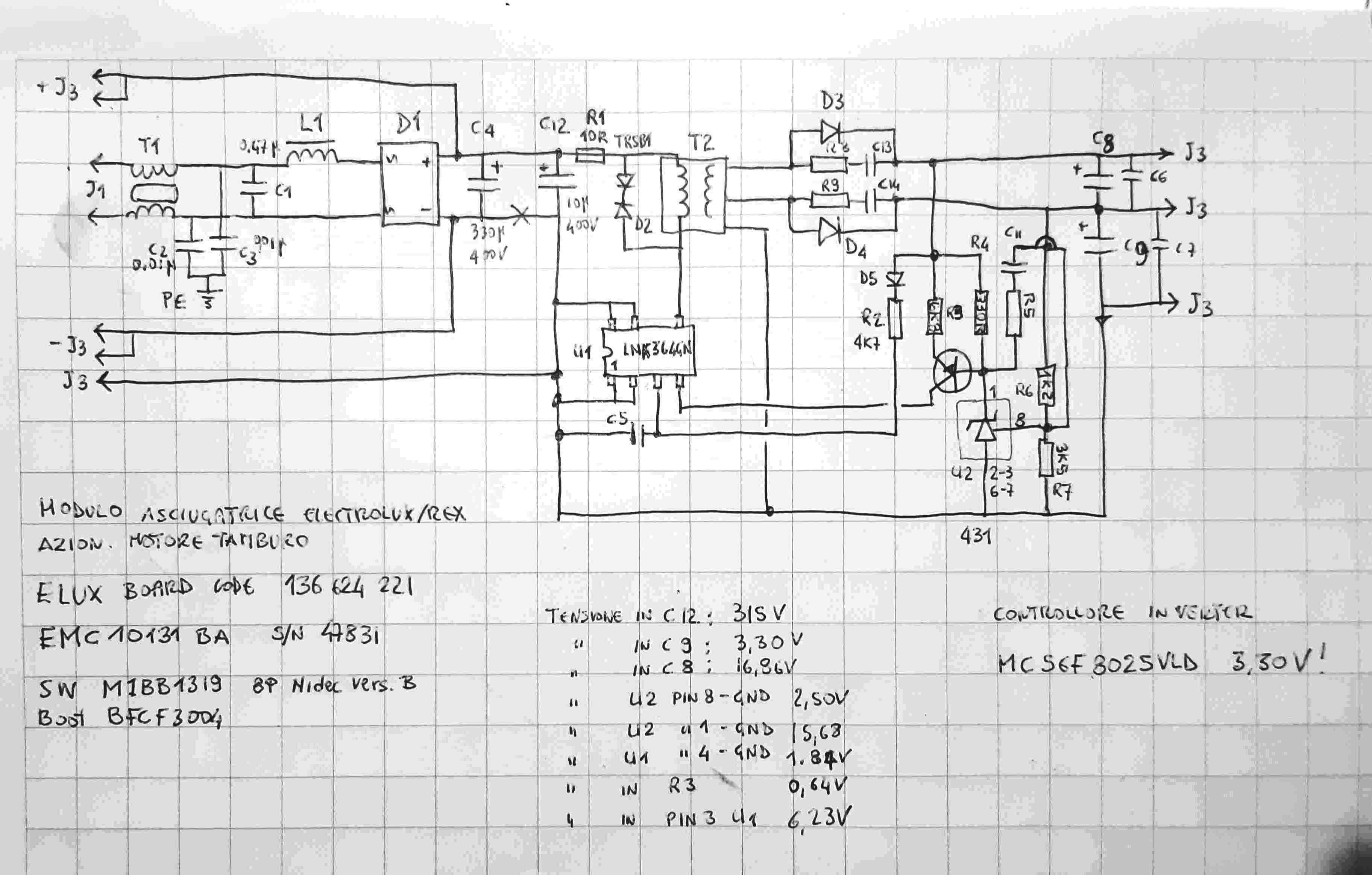

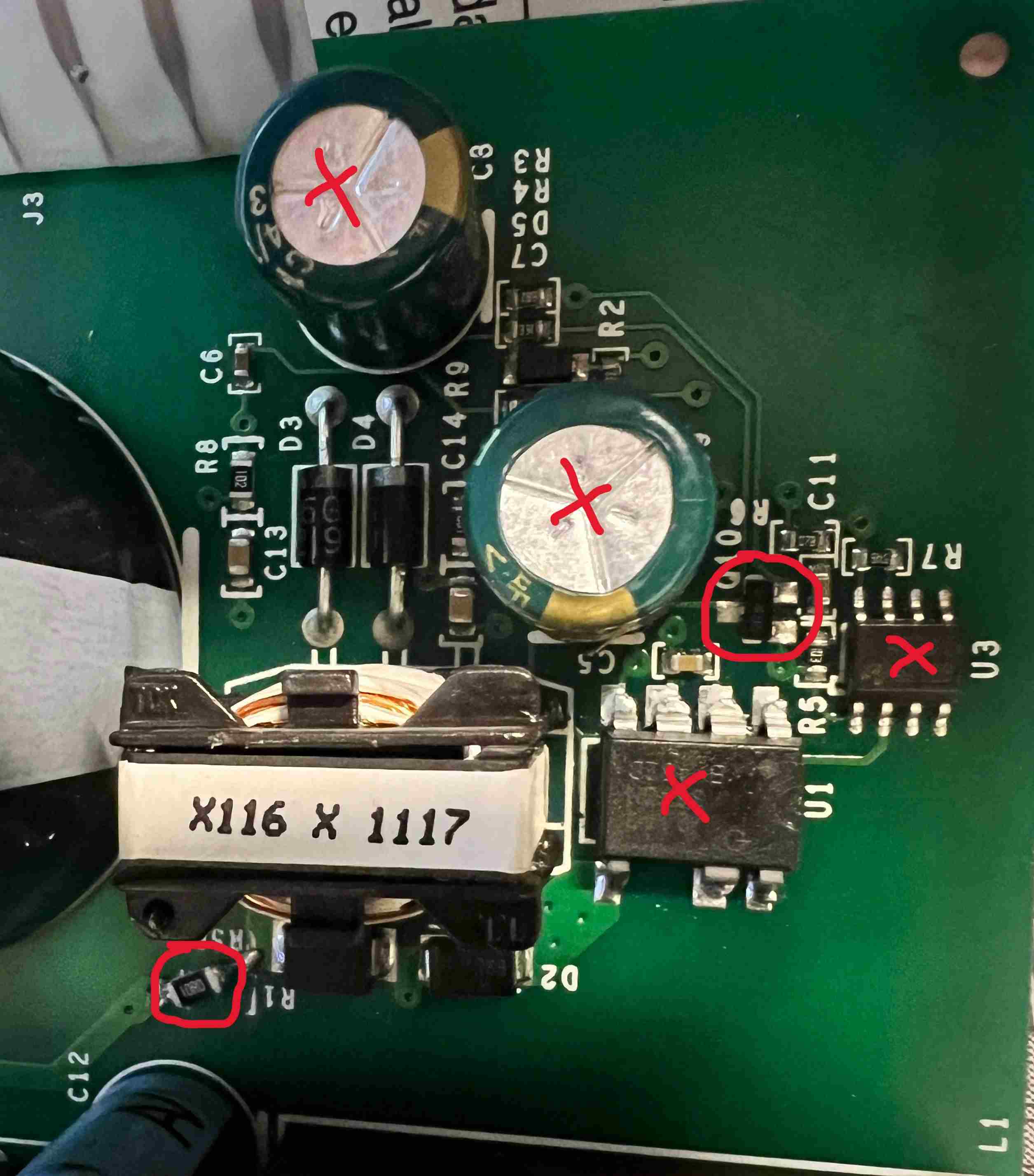

Asciugatrice AEG E52
Faccio seguito a questo vecchio post Asciugatrice AEG ModT86590IH E50, per riprendere la discussione avendo lo stesso problema, ma non risolto.
L'errore riporta un anomalia motore. Ispezionando  la scheda motore, si trova la R1 e U1 bruciate. (R1. resisteza da 10ohm smd, U1: LNK364gn). Ma ancora il motore non parte.
Sostituisco quindi anche il regolatore shunt tipo 431AC (U3),  suguendo i suggerimenti del vecchio post. ma ancora niente.
Ripropongo il manoscritto postato dall'utente otrebire dove vengono riportare le tensioni su alcuni componenenti, che ovviamente a me non tornano.
Finora ho gia sostituito R1 e U1, palesemente bruciati. C4, C8 E C9, un po' sotto soglia. E ovviamente anche U3 (il regolatore 431ac). nello schema manoscritto, chiamato U2.
Ma ancora il motore non parte. Cosa altro posso testare?
Attualmente misuro questo:
in C12, ho 302v
in C8, ho 1,6V
in C9, ho 0,5V
Modificato: da mari0
Ho risolto il problema. Era in corto anche il PNP Bc807-25 (5B).Sostituito con un 5c.
Mette una fimage.thumb.jpeg.02d3501be39d9496dbb2224970eac6c7.jpegoto di quanto sostituito.
Stefano Dalmo
Grazie mille della condivisione.👍
del_user_227154
Personalmente e per esperienza ho molti dubbi su quello che hai scritto.
4 ore fa, mari0 ha scritto:
Ho risolto il problema. Era in corto anche il PNP Bc807-25 (5B).Sostituito con un 5c.
14 ore fa, campiglia ha scritto:
Personalmente e per esperienza ho molti dubbi su quello che hai scritto.
sul fatto di aver messo un 5c (Bc807-40 ) al posto del 5b (Bc807-25) ?
Mi è stato suggerito dal mio fornitore di componenti elettronici, che è uno che la sa molto lunga. Il 5b, andava ordinato.
Modificato: da mari0
