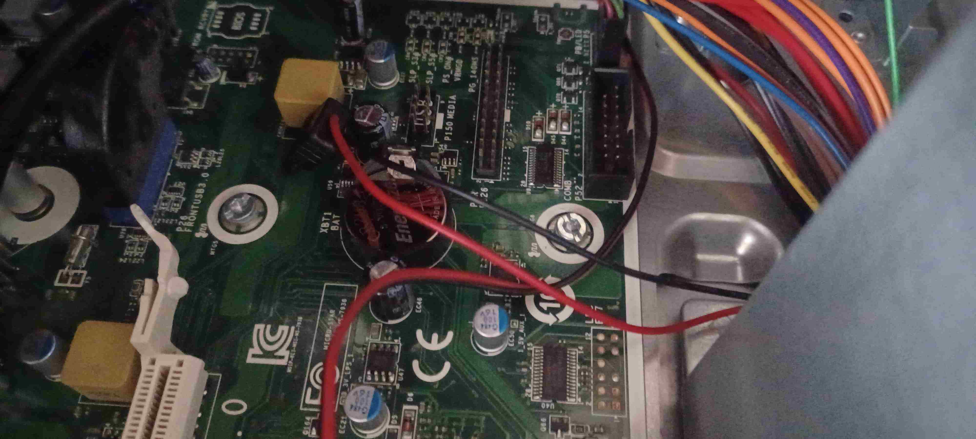

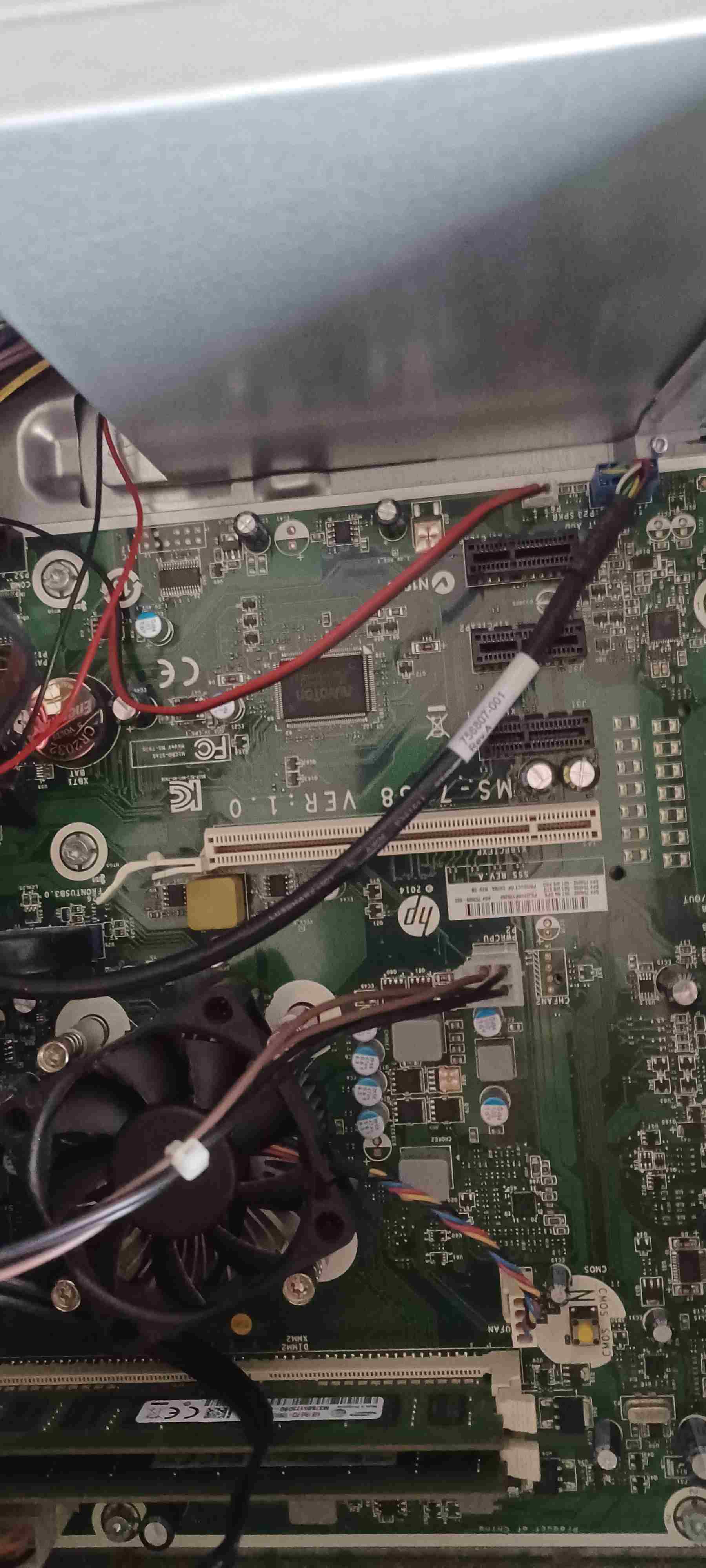

Scanner Epson serie 10000 da collegare al pc
Salve a tutti  sono nuovo a questo forum di PC . Dovrei collegare lo scanner professionale che ho usato fino ad ora tramite scheda scasi al Compact hp proDesk nel quale non ho la possibilità di inserire la scheda scasi, La domanda sarà forse da dilettante. E' possibile collegare lo stesso questo scanner usando (se esistono) delle prese che si adattino a quella dello scasi originale utilizzando delle uscite USB, Oppure dei collegamenti tramite un rete domestica?
L'interno sulla scheda madre ho visto diverse prese che sono inutilizzate e a parte quella per la scheda video,  Vi allego due foto
Grazie e a risentirci
Tocc48
11 minuti fa, tocc48 ha scritto:
L'interno sulla scheda madre ho visto diverse prese che sono inutilizzate e a parte quella per la scheda video,  Vi allego due foto
Quelle in foto sono connettori PCI-E e puoi inserirci schede come nel
Link1
Link2
Link3
Modificato: da NovellinoXX
Ok  penso di cavarmela, grazie per la collaborazione, ti farò sapere i risultati
ciao
