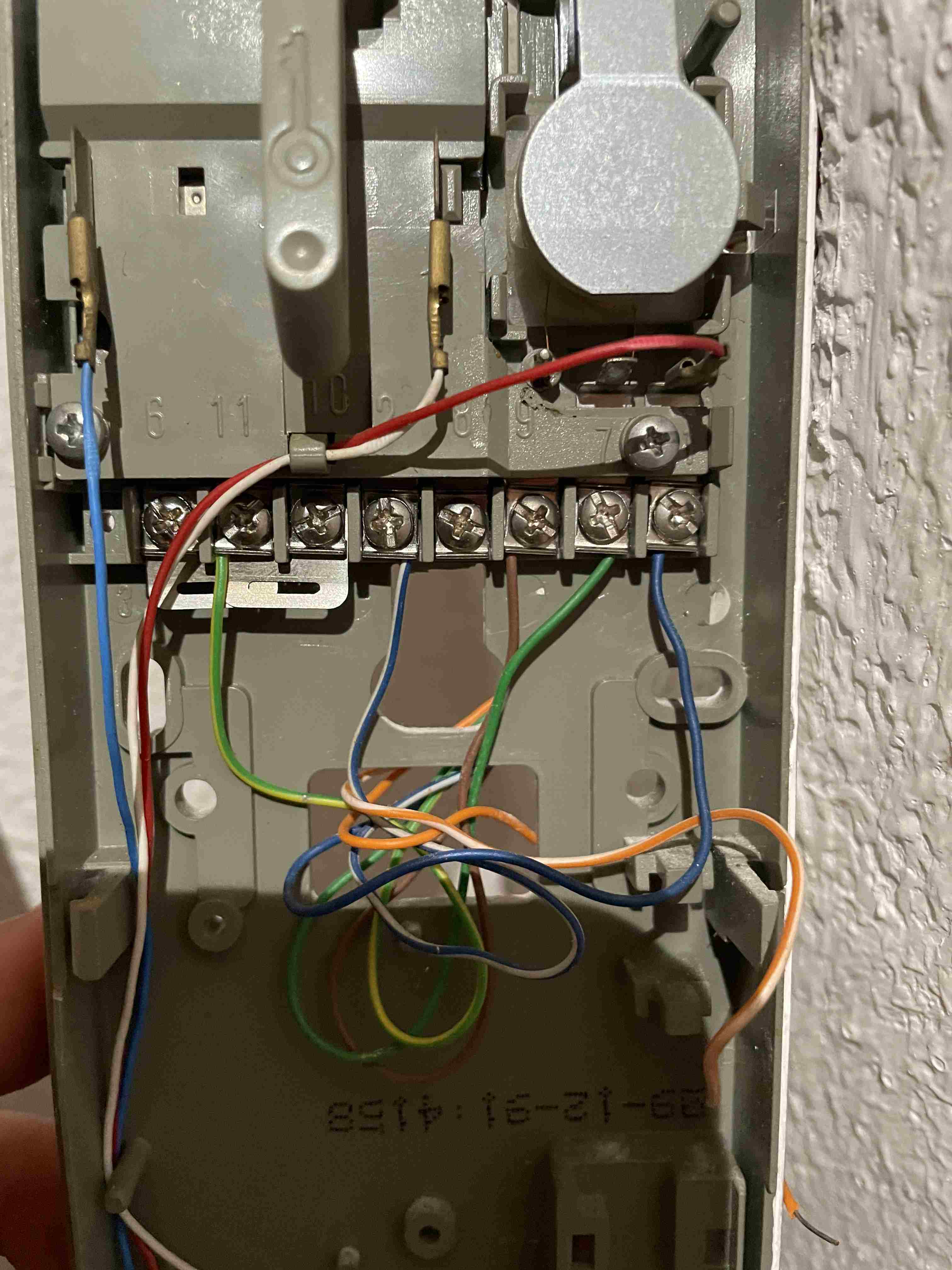

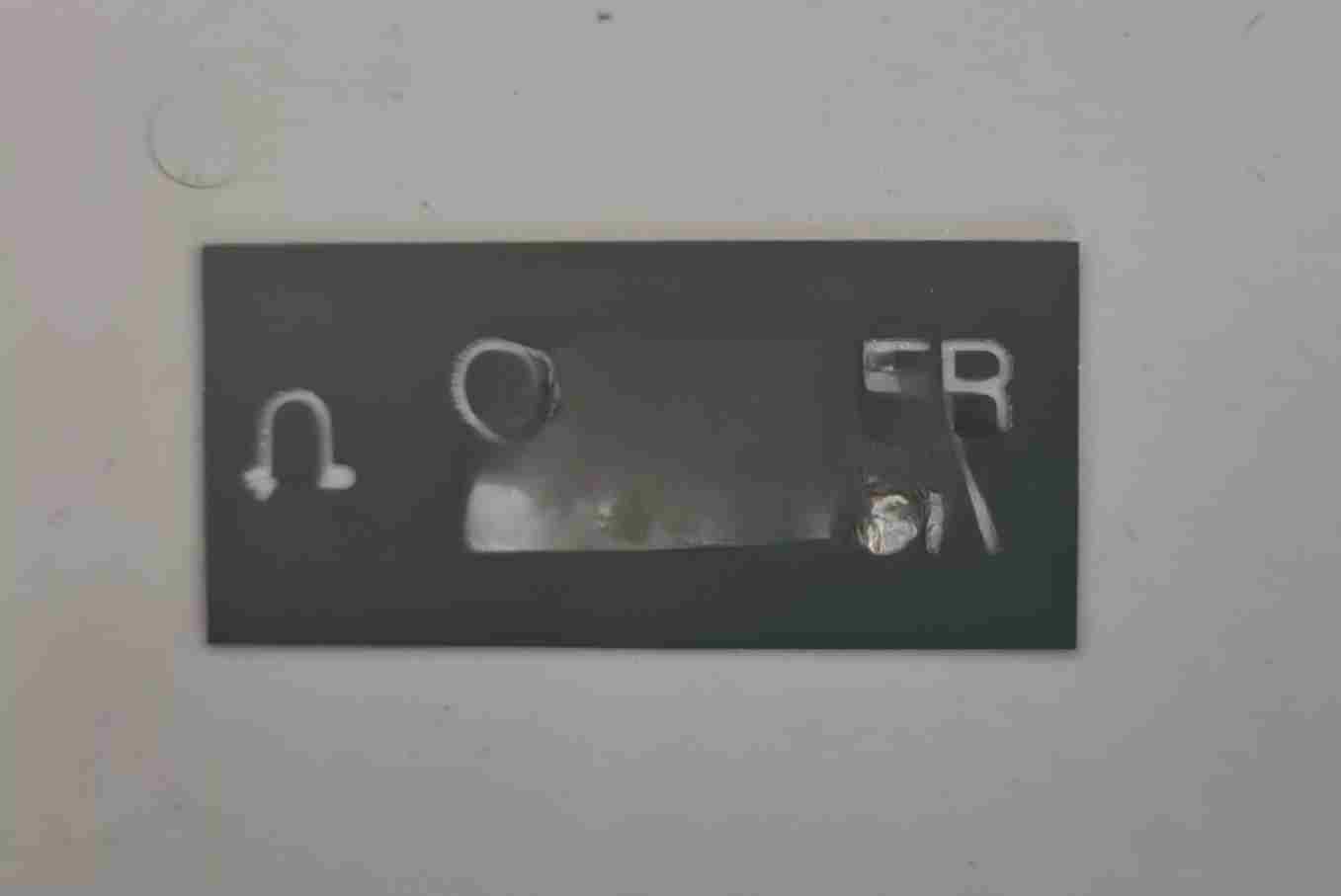

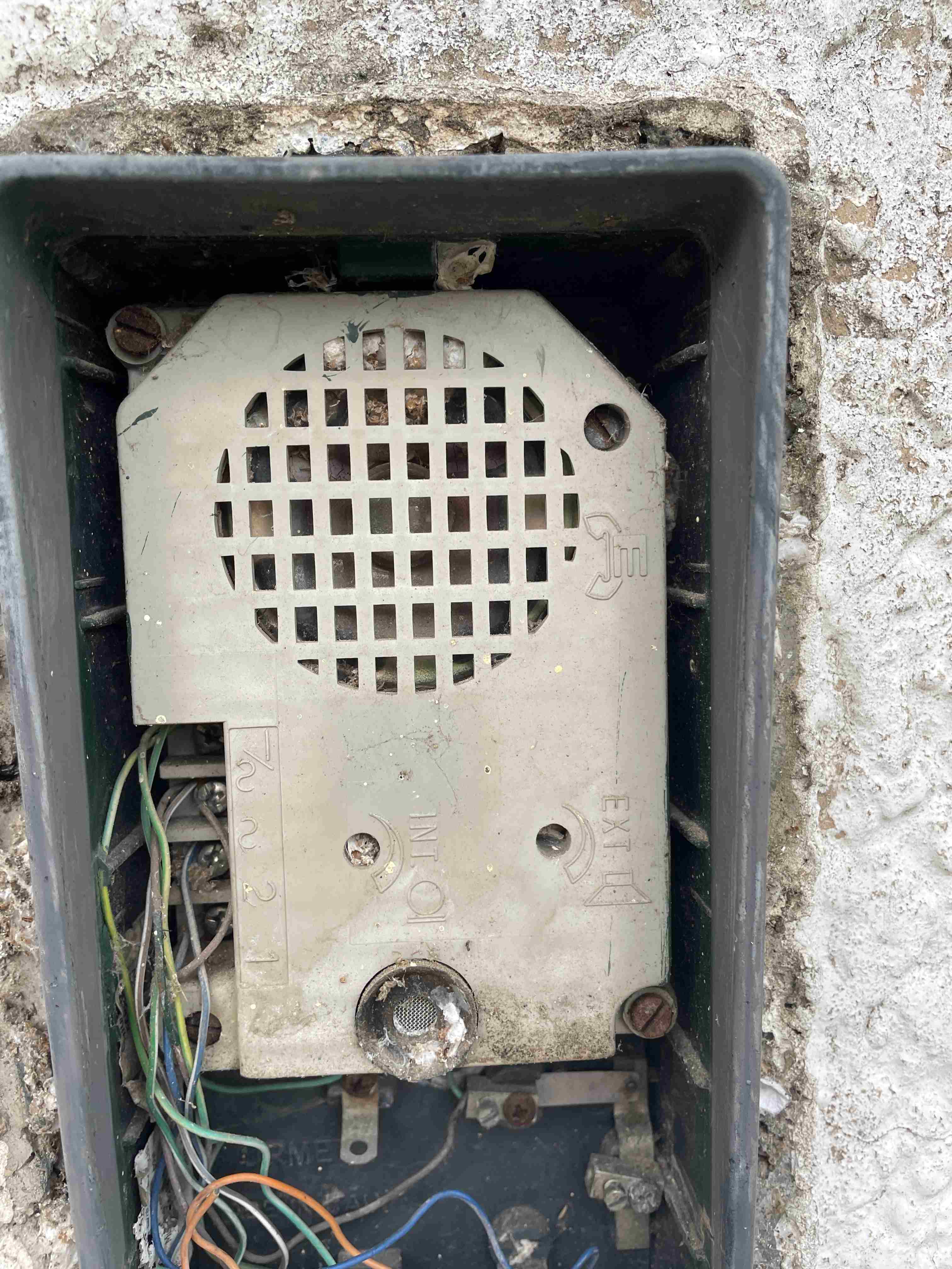

CITOFONO unifamiliare URMET
Buongiorno a tutti, stavo cercando di resuscitare un vecchio citofono urmet.
Problema Citofono unifamiliare urmet
Configurazione
Pulsantiera modello 625/1011
Posto interno Citofono Urmet 1130/3D
Posto esterno urmet ma non riesco al momento a trovare il modello esatto non ci sono sigle, devo aprirlo e verificare.
allego foto
Verificando il posto interno sembra che i collegamenti siano fatti bene mentre sul posto esterno mi trovo tutti e nove i cavi collegati sul parla ascolta che allego.
Un dubbio è che non riesco a trovare l'alimentatore  del citofono nè nella scatola esterna vicino il cancello  dove c'è la fase a cui mi sembra è collegato direttamente il cavo marrone del citofono nè nel quadro dentro casa non vi è traccia quindi deduco che il parla ascolta funziona anche da trasformatore o è stato eliminato?
Problema il citofono completamente morto non suona, non apre nè dal minimo segno di audio.
Controllato con multimetro i morsetti sul parla ascolta urmet ma non dà segni di vita stessa cosa sul posto interno.
Next step controllare se ci siano interruzioni cavi posto interno --> posto esterno che sono molto distanti tra di loro e i colori dovrebbero coincidere  e battere e sistemare collegamenti scatola vicino cancello che i cavi sono vecchi e con un evidente stato di ossidazione
.Se cortesemente avete qualche consiglio su come procedere e sopratutto se mi chiarite se l'alimentatore deve essere necessariamente presente.
IMG_0209.thumb.JPG.30ef6e8c37789bf01a0c1daa78eedec9.JPGIMG_0198.thumb.JPG.7601bc7d325c9859bfc0c62c4b601aac.JPG
attenzione, i ricambi esistono , ma rischiano di costare piu di uno nuovo
un posto esterno come quello , esiste uno compatibile, ti costa almeno 60 Euro , un citofono universale 30 , se hai problemi all'alimentatore , ne spendi altri 60   Conviene sicuramente un piccolo kit unifamiliare roba da brico , spendi la metà , hai tutto nuovo .
come nota, i prodotti da brico non sono coperti da garanzia urmet ma dal venditore brico , se vuoi approfondiamo
il problema sono i cavi...qualunque impianto tu voglia montare, anche eventualmente un 2 voice , per assurdo , o video , con quei cavetti non funzionerà...
Buongiorno Luigi e grazie per la tempestiva risposta.
Per quanto riguarda la eventuale sostituzione di tutto il kit potrei prendere in considerazione anche questo URMET Con cavo 1122/601 KIT CITOFONICO ma sono ben accetti consigli.
Puoi essere più specifico per quanto riguarda il problema dei cavi? apparte che sono vecchi e quindi potrebbero essere interrotti che effettivamente mi sono già accorto che il bianco blu microfono nel parla ascolta è staccato nella scatola di derivazione e ce ne sono altri ma li devo battere uno a uno.
Ma quello che più mi preoccupa anche se il citofono attuale fosse ancora funzionante è che non trovo il trasformatore.
Il codice è corretto , è un piccolo kit ma va bene..ne ho montati parecchi
unico neo..sono predisposti per diventare bi famialiare , il pulsante di chiamata non si spinge al centro...ma in teoria...se spingi a sx suona un interno , se spingi a dx suona l'altro..
alle volte la gente non capisce e preme al centro e non suona  ahahahahahaha
ho risolto dal mio incisore , gli porto la targhetta e mi fa una serifrafia con il disegno del campanello , per indicare dove premere
però , come dici tu i problemi , a cui purtroppo non posso darti un parere sono due , i cavi , e dove hanno messo l'alimentatore
Forse un po di fantasia a capire che il disegnino è una campanella.....
Modificato: da luigi69
Errori ortografia
