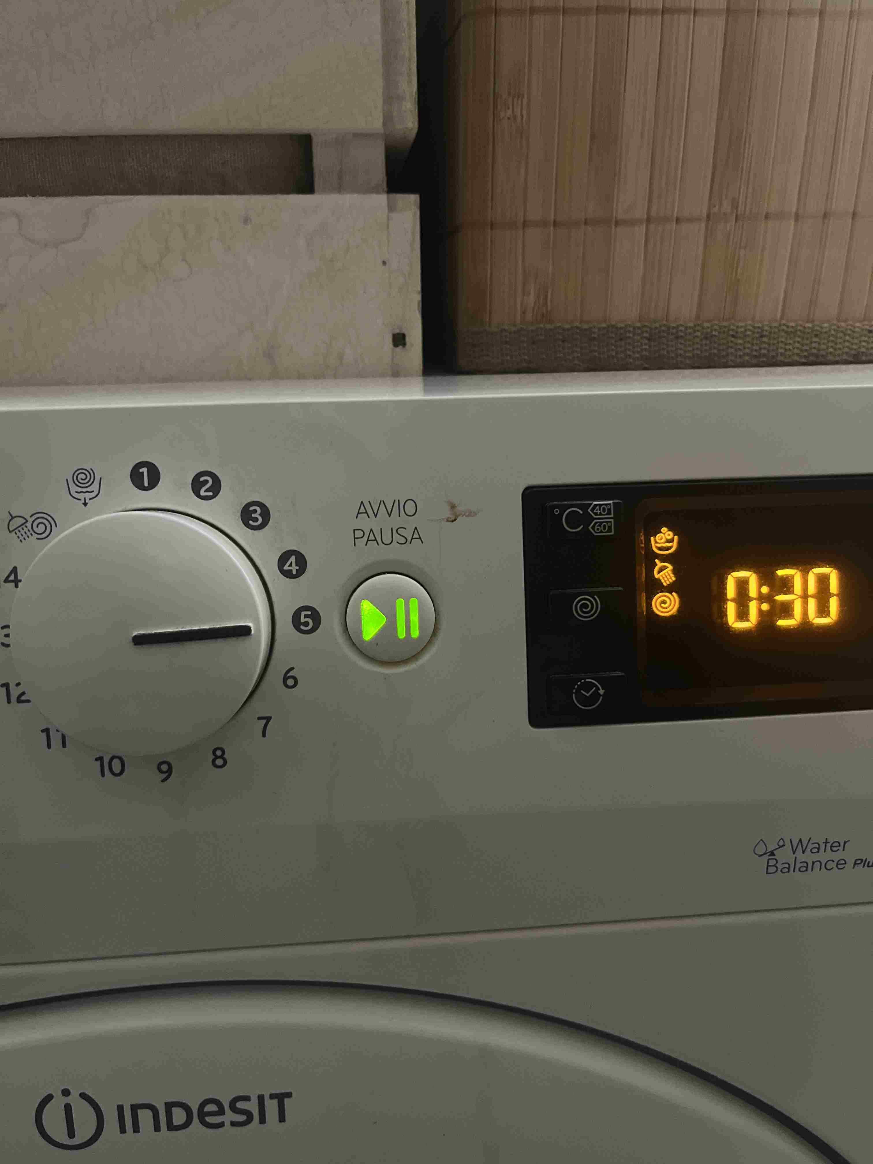

Lavatrice Indesit tasto Avvio/Pausa
‼️URGENTE‼️La mia lavatrice indesit innex BWE 81284 oggi da problemi,il tasto Avvio/Pausa resta lampeggiante nonostante lo premo,anche a lungo,e non fa partire i lavaggi.La lavatrice si accende e funzionano tutte le opzioni di lavaggio,solo quel tasto non parte.Ho provato a spegnere riaccendere staccare la presa e niente,il tecnico verrebbe domani ma mi chiede 170€ ma sinceramente magari é una cavolata e riesco io da sola a farlo partire.Non ho notato nessun tasto di Reset,vi prego aiutatemi a farla ripartire 🙏🏽🙏🏽
Stefano Dalmo
Purtroppo se pigiandolo non avviene nessun cambiamento  , proprio niente ,
come minimo si deve smontare la scheda , arrivare al pulsantino  e verificare se fosse rotto  ,  con il tester in ohm
