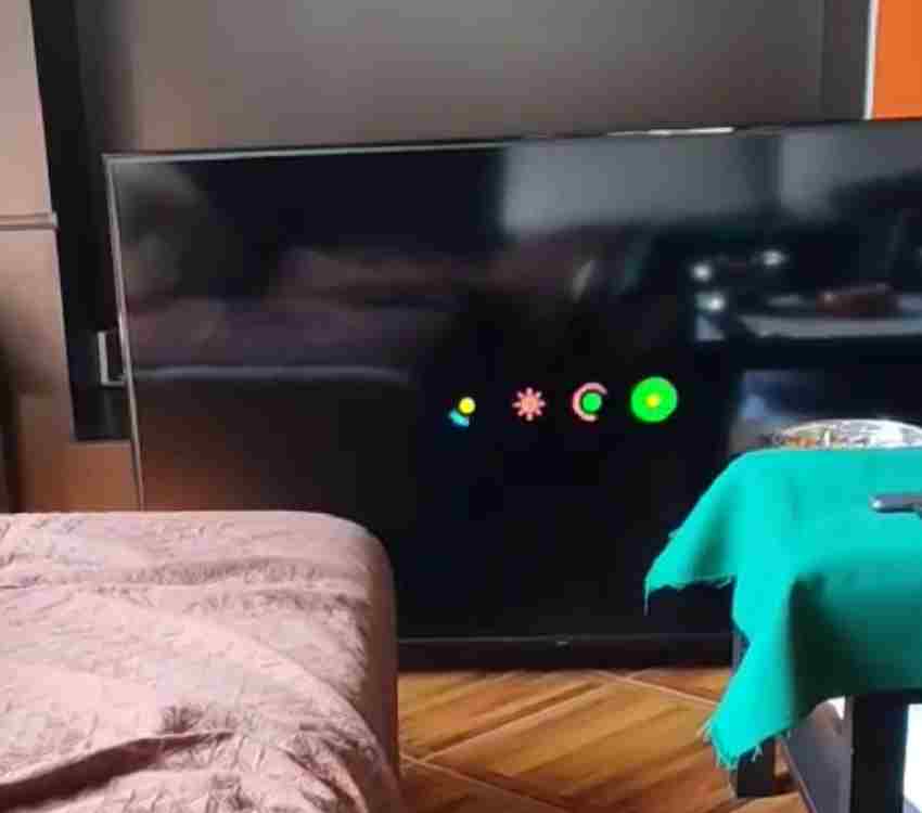

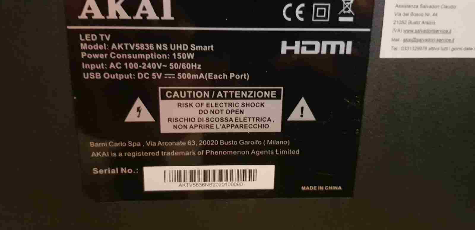

Akai AKTV5836NS - Ricerca firmware
Vincenzo Muoio
Buondì a tutti.
Devo ripristinare il firmware di questo 58 pollici Akai. Dopo l'avvio con il logo Akai, mi compare il loop in foto.Nel portale di riferimento ho trovato il 5836 e 5836s ma non il modello preciso. Qualcuno è in grado di darmi una dritta su dove reperirlo, oppure se ne dispone il sorgente, se riesce a mettermi il linea il file. Grazie a tutti coloro che vorranno darmi una mano.
Immagine WhatsApp 2024-07-04 ore 07.46.41_bd39564e.jpg
Immagine WhatsApp 2024-07-04 ore 07.46.42_cfb71354.jpg
Prova a chiamare loro è chiedi spiegazioni.
Riccardo Ottaviucci
dovrebbe esserci una procedura per sbloccare Android su quelle ciofeche,aspettiamo chi se la ricorda
Vincenzo Muoio
Grazie innanzitutto per le pronte risposte.
L'assistenza AKAI non è responsive.
Sul sito S2Salvadori/ftp ho trovato 2 modelli simili,
ma diversi da quello in foto.
Ho provato a scaricare il firmware sia dell'una che dell'altra.
Formattata FAT32 - Inserita chiavetta USB nel retro e a TV spenta(sconnessa da cavo elettrico),
ho tenuto tasto di accensione 5/6 secondi ed ho inserito la presa elettrica, continuando a tener
premuto il tasto di accensione. Questa manovra dovrebbe garantire l'accesso al contenuto della chiavetta
USB. In effetti la chiavetta di illumina, lampeggia per qualche secondo e poi rimane illuminata, ma non parte
la procedura di ripristino firmware. Ho letto che sarebbe anche possibile "pushare" lo stesso file, connettendosi
in seriale con pc verso TV.  Non saprei che valori di velocità, porta, se in SSH o simili.
Grazie ancora
Riccardo Ottaviucci
hai provato così?
Tenere premuti contemporaneamente il pulsante di accensione (Power) e il pulsante volume giù (-) sul TV (non sul telecomando), quindi (tenendo premuti i pulsanti) collegare il cavo di alimentazione c.a. Continuare a tenere premuti i pulsanti fino a quando non viene visualizzata la schermata Erasing (Cancellazione)
Vincenzo Muoio
Grazie innanzitutto per le pronte risposte.
L'assistenza AKAI non è responsive.
Sul sito S2Salvadori/ftp ho trovato 2 modelli simili,
ma diversi da quello in foto.
Ho provato a scaricare il firmware sia dell'una che dell'altra.
Formattata FAT32 - Inserita chiavetta USB nel retro e a TV spenta(sconnessa da cavo elettrico),
ho tenuto tasto di accensione 5/6 secondi ed ho inserito la presa elettrica, continuando a tener
premuto il tasto di accensione. Questa manovra dovrebbe garantire l'accesso al contenuto della chiavetta
USB. In effetti la chiavetta di illumina, lampeggia per qualche secondo e poi rimane illuminata, ma non parte
la procedura di ripristino firmware. Ho letto che sarebbe anche possibile "pushare" lo stesso file, connettendosi
in seriale con pc verso TV.  Non saprei che valori di velocità, porta, se in SSH o simili.
Grazie ancora
Vincenzo Muoio
31 minuti fa, Riccardo Ottaviucci ha scritto:
hai provato così?
Tenere premuti contemporaneamente il pulsante di accensione (Power) e il pulsante volume giù (-) sul TV (non sul telecomando), quindi (tenendo premuti i pulsanti) collegare il cavo di alimentazione c.a. Continuare a tenere premuti i pulsanti fino a quando non viene visualizzata la schermata Erasing (Cancellazione)
Non ancora... ma dopo questa cancellazione, per riflashare il firmware, procedo come ho scritto???
Vincenzo Muoio
Aggiornamento:
Questa è la risposta di Salvadori il centro di assistenza di Busto Arsizio.
Da quello che dicono, i firmware sono diversi e non si montano su.
Buongiorno,
in questo caso può rivolgersi in qualsiasi centro di assistenza di zona Sua con la richiesta di una verifica guasto e eventuale riparazione FUORI GARANZIA
Gli aggiornamenti non sono compatibili
