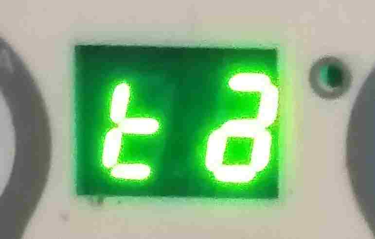

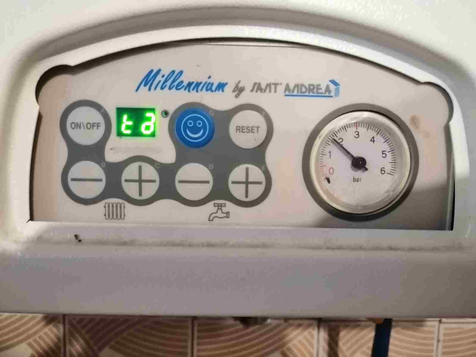

Nicola S. Inserito: 4 luglio Segnala Share Inserito: 4 luglio Chiedo a chi conosce la caldaia Millenium della Sant'Andrea. In modalità estiva (solo acqua calda sanitaria) alcune volte a settimana la caldaia va in blocco e mi si presenta questo messaggio, che però non è decritto nel manuale. Qualcuno da darmi un'indicazione? Non credo siano le barre del display guaste perché resettando leggo correttamente i numeri. Grazie, Nicola (Trieste) Link al commento Condividi su altri siti More sharing options...
Stefano Dalmo Inserita: 4 luglio Segnala Share Inserita: 4 luglio Il più probabile sarebbe E8 che conduce ad un problema di temperatura . Inizia ad abbassare la temperatura della sanitaria e vedi come si comporta . e se la temperatura che viene visualizzata sia coerente con quella impostata . Link al commento Condividi su altri siti More sharing options...
Nicola S. Inserita: 8 luglio Autore Segnala Share Inserita: 8 luglio (modificato) Il 04/07/2024 alle 13:07 , Stefano Dalmo ha scritto: Il più probabile sarebbe E8 che conduce ad un problema di temperatura . Inizia ad abbassare la temperatura della sanitaria e vedi come si comporta . e se la temperatura che viene visualizzata sia coerente con quella impostata . Grazie mille, mercoledì 10/7 verrà anche il tecnico a fare la pulizia e l'RCEE: vediamo se trova all'interno qualcosa di anomalo. Modificato: 8 luglio da Nicola S. Link al commento Condividi su altri siti More sharing options...
